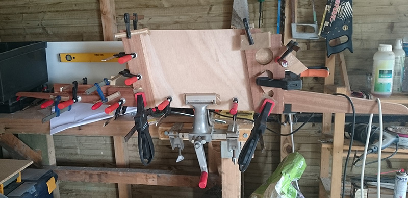

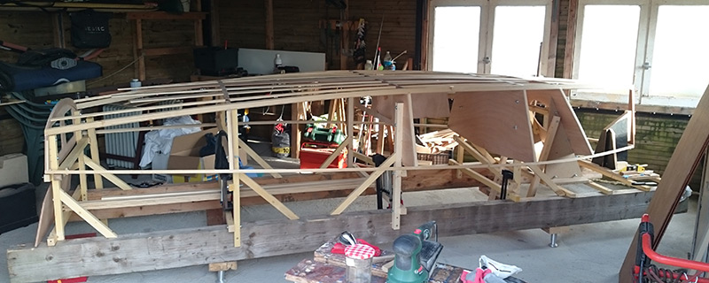

Je m'appelle Olivier, je navigue (et régate) en habitable depuis de nombreuses années (Baie de Quiberon puis de Morlaix et alentours).
Après avoir parcouru longuement votre site (et notamment les superbes constructions de Geebee et AntoineV), je me suis lancé dans la construction d'un V (démarré le chantier il y a 2 mois). J'avais envie de travailler le bois (et d'occuper mes WE l'hiver - j'ai de plus en plus de mal à sortir la planche pour aller me cailler dans les vagues, mais c'est malin, je suis occupé l'été maintenant !).
:canoe:
Il y a encore beaucoup de Boulot... Voilà le bébé.
Le puits est prêt, le squelette est encore en grande partie monté "à blanc" pour les ajustements (en cours à l'étrave, notamment).
En attendant, bonnes navigations à tous !
Kenavo,
Olivier

Bonsoir,
Merci pour votre accueil et vos encouragements.
Le puits est collé en place.
j'ai effectivement laissé la cloison d'étambrai pleine pour fermer tout l'avant.
je réfléchi maintenant au collage des lisses à l'étrave et surtout aux moyens de serrages nécessaires...
Il y a régulièrement de petites étapes comme ça, avec la question de comment s'y prendre... j'ai compris qu'il fallait se lancer et c'est en faisant qu'on y arrive (Lapalisse n'aurait pas renié celle-là).

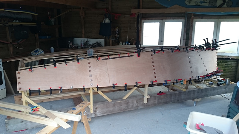

Bonsoir,
voici quelques nouvelles du chantier : :sleepanim:

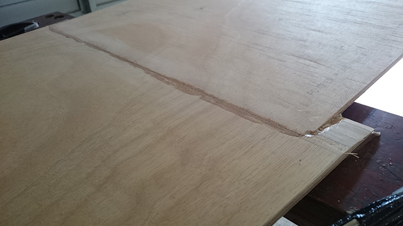

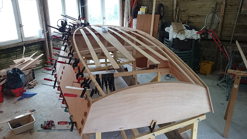

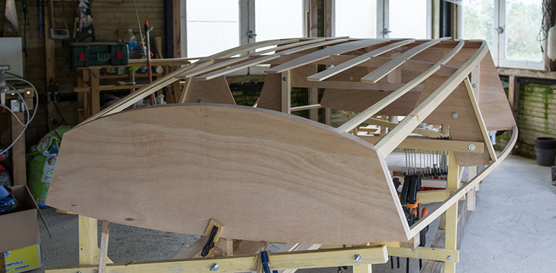

J'ai essayé de rendre les vacances profitables, entre déménagement, peinture extérieure et une semaine de Tourduf, la carcasse prend forme... tasseaux et renforts sont collés ainsi que le tableau arrière et le brion. L'ajustement est en cours sur l'équerrage en vue de la pose des bordés qui sont presque prêts (traçage à l'aide d'une échelle, découpes, scarfs - ça prends un peu de temps mais ce n'est pas si difficile).
Visuellement ça ne bouge pas beaucoup mais il faut y passer. J'ai aussi commencé à préparer les morceaux pour la quille.
Mais fini les vacances :cafe:
FRA36395

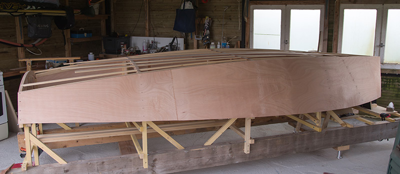

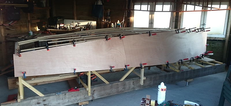

Voilà, août a été encore profitable : les deux bordés sont collés. Le fond est presque prêt (coupé, scarfé et traçé - il reste à le pré-percer pour les vis de serrage) et la carcasse équerrée est prête à le recevoir.
Cette étape va toutefois devoir patienter un peu car septembre est déjà bien occupé. :boat1:
(j'espère lui faire sa fête début octobre).

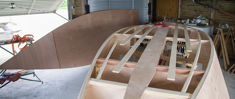

Un grand merci pour votre accueil pendant le National. :specool:
J'ai adoré naviguer sur Bad Yvon :tit: (j'déconne, c'est vrai on a pris un peu l'eau, mais ça ne nous à pas empêché de faire un bon bord de rab, vers le large, sous spi, après la dernière manche).
Le Vaurien, c'était une découverte pour moi (si, si !) Mais cette sortie valide totalement mon choix du Vaurien.
J'ai bien noté les conseils avisés de Thibaut et Patrice... Le poids, le poids, le poids... Bon, j'y avait déjà songé et fait certains choix (matériaux, échantillonnages...) peut-être pas assez poussés, mais c'est pas fini. Le challenge est donc de faire léger :f1: ET solide :mad3: .
Allez, pour patienter, en attendant la suite, une petite photo du travail d'équerrage avant pose du fond :
Pense bête : ne pas oublier les anguillets !
FRA36395

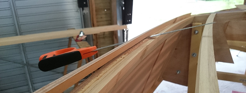

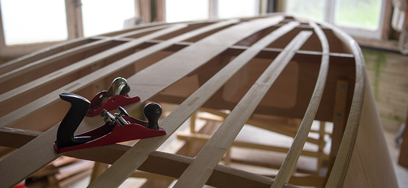

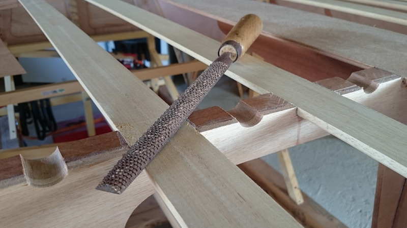

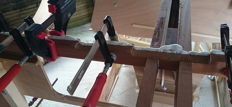

Tout doucement, en ce moment le chantier est au ralenti.
Voici,donc les anguillets : je cherchait l'outil ad hoc pour avoir une jolie forme... il était sous mon nez !
J'ai aussi tracé 290 repères pour le perçage des trous de vis dans le fond (va falloir que je dévalise bricotruc pour faire mon stock de vis). j'ai aussi préparé les cales de bois - percées et scotchées - pour le serrage. Reste donc à percer les trous.
J'ai encore un doute sur la faculté du panneau à épouser la forme du fond à l'arrière : il y a deux courbes, l'une longitudinale, et l'autre transversale... du coup quand on plaque le panneau, celui-ci ne s'étire pas tout seul : en appuyant d'un côté, il se soulève de l'autre... Mais bon, il paraît que d'autres l'ont fait avant moi !

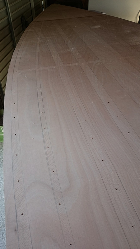

Olivier, futur vaurien, j'espère qu'il flottera 03 Oct 2015 19:49 #43238
  • voilier
  • Messages : 276
  • Remerciements reçus 179
J'fais des trous, des p'tits trous, toujours des p'tits trous...
Perçage du panneau de fond, griffage des surfaces à encoller : c'est bientôt prêt ! :dwarf:
J'ai le stock de colle, les vis, les batteries sont chargée. Yapluka trouver un petit créneau dans l'emploi du temps. :dive:
J'ai aussi récupéré 6m de tourillon à débiter en vue du rebouchage des trous de vis.
FRA36395
Olivier, futur vaurien, j'espère qu'il flottera 04 Oct 2015 12:35 #43241
Bonjour
Pour faire venir le panneau sur la forme arrière n'hésite pas à utiliser des sangles à cliquets lors du collage pour le forcer à épouser la forme, il doit dépasser un peu sur les cotés et tu arraseras quand ce sera sec.
