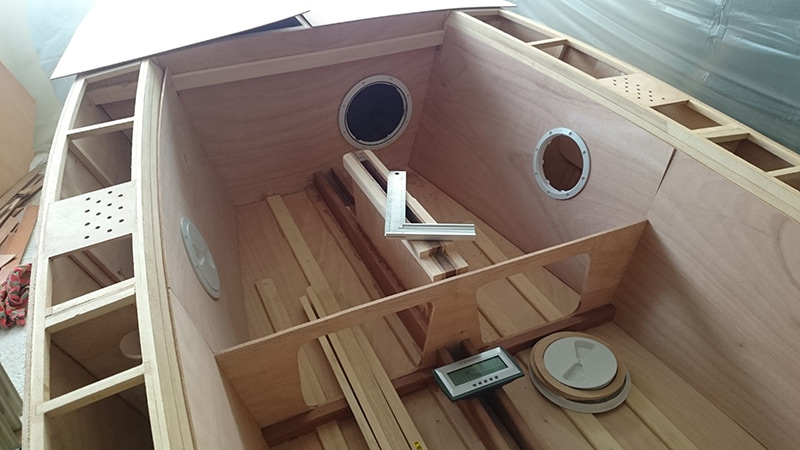

J'ai "creusé" quelques trous...
J'ai aussi effectué une première pesée, pour voir et : :censored: kilos... même s'il manque encore les plats bords, les bancs, l'aileron, les listons, le vernis, la peinture... et un trou dans le tableau arrière. ;)

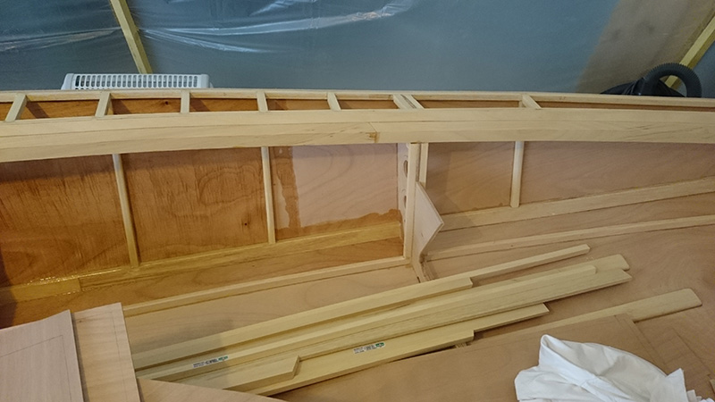

Bon, ça fait un petit moment que j'y songe : les listons...
:mad3:
• Avant le pont :
avantage : facilité de mise en oeuvre avec la possibilité de mettre des serre-joints facilement
• Après pose du pont :
avantage : le champ du CP de pont est protégé par le liston
Le tout est compliqué par la forme à donner, autant sur le profil en longueur (avec surlargeur à l'assise de rappel) qu'en coupe (avec l'angle entre le pont et la coque qui n'est pas droit qui varie de surcroît de la poupe à l'étrave) et où l'on peut essayer d'avoir un liston dans la continuité des plats bords (mais il faut alors le façonner pas mal) ou plus simplement perpendiculaire au bordés.
Ou un peu des deux, lamellé collé, avec une partie de l'épaisseur du liston recouverte par le pont (ce qui permet d'augmenter la surface de collage de celui-ci et ainsi palier aux irrégularité de l'équerrage) et l'autre en bout.
J'ai bien compris le procédé décrit par Pascal Lebrument.
Mais je ne suis pas encore décidé sur la méthode à adopter pour composer avec mes tasseaux de samba (pour rester léger) de section 17x17 (me semble juste 17 d'épaisseur pour un lamellé collé de 50 de large sur lequel l'équipage prendra appui au rappel), 9x27, 27x27 ou 23x23
des avis ? ou pas.
FRA36395
Olivier, futur vaurien, j'espère qu'il flottera 13 Fév 2016 13:19 #44920
voilier écrit: Bon, ça fait un petit moment que j'y songe : les listons...
:mad3:
• Avant le pont :
des avis ? ou pas.
Ouais...dans tous les cas tu te dois de bien protéger les champs, parties sensibles du CP.

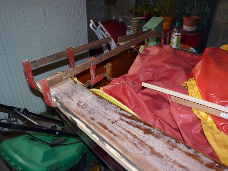

Sur ma "réno sportive",j'ai utilisé des serres joints de maçons,ouverture plus grande que des pinces,çà c'est pour 80% de la coque ,ensuite pour devant,j'ai vissé :cafe:
Côté matériaux,j'ai fait dans le léger,car mes listons sont en ayous,et c'est très facile à coller,par contre hyper sensible aux chocs,serrages,bref c'est pas le top,mais pour ma coque c'était suffisant ;)
Olivier, futur vaurien, j'espère qu'il flottera 13 Fév 2016 19:46 #44925
  • voilier
  • Messages : 276
  • Remerciements reçus 179
Oui, je penche de plus en plus vers cette solution de liston posés après...
Je visserais (Avec les caissons et mon pan coupé, je n'ai pas de vis-à-vis au bon angle pour mettre de grands serre-joints (que je n'ai pas). Ce sera aussi en Ayous (Samba) pour le poids et un passage à l'époxy devrait le renforcer un peu en surface (à moi d'éviter les collisions). Avec un doublage en largeur au niveau du rappel...
En section de 23x23 ça m'a l'air pas mal. J'ai peur que 17x17 (donc 17x51 - si je triple l'épaisseur) soit trop juste pour supporter l'équipage au rappel. Avec le 23x23 j'aurai au rappel 23x46 (si je double) ou 23x55 (si j'incorpore en plus un tasseau de 9mm d'épaisseur).
Enfin je pensais renforcer le tout par un petit joint congé sur le dessous.
FRA36395

Salut Olivier,
pas trop d'avis pour ma part. Ce que tu indique dans ton dernier message ci-dessus semble bien.
Liston après le pont donc le chant du CP du pont sera ainsi bien protégé.
Liston posé perpendiculaire aux bordés, donc plutôt mieux pour le confort au rappel.
Si tu le fait en deux tasseaux de 23x23, tu peux coller et visser le premier tasseau (vis têtes fraisées), puis coller ensuite le deuxième tasseau sur le premier, ce qui masquera les tête de vis.
Je ferais le premier tasseau en bois léger type Samba et le second en bois dur. Si tu fais tout en Samba uniquement, même avec de l'epoxy, tu aura vite des trous et bosses sur les listons (inévitables chocs, sanglage du bateau sur la remorque, etc.)

Comme Thibault, si tu fais tes listons en samba tu peut mettre un bois plus dur en couche extérieure pour la protection et si tu vernis prends un bois de couleur contrastée pour l'esthétique.

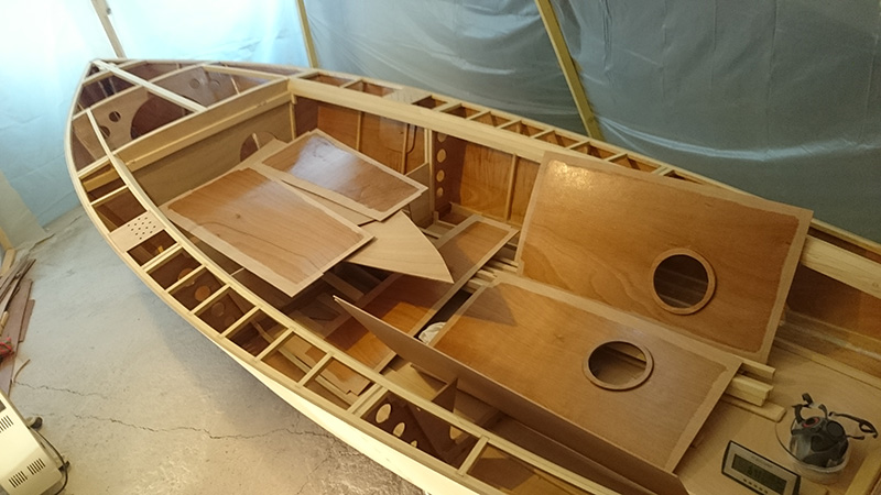

Bon, la suite...
Pas que cette partie m'enchante vraiment mais... séquence époxy aujourd'hui : imprégnation des caissons ce matin, il me reste les faces intérieur des cloisons de cockpit et les joints congés cet après midi.

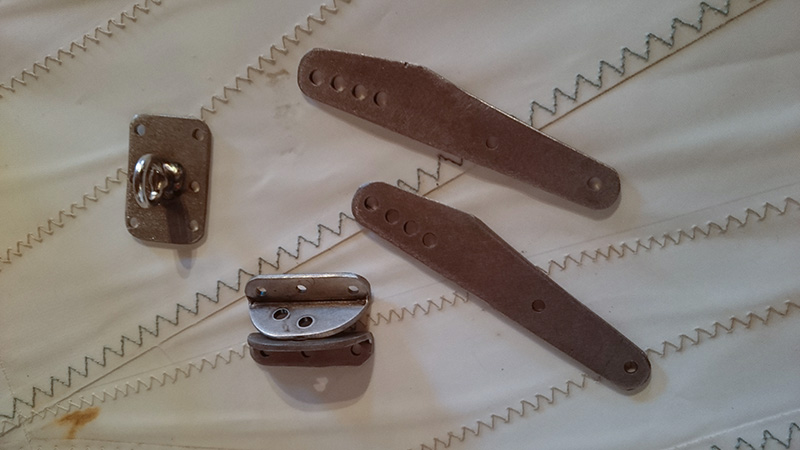

J'ai aussi récupéré les premières pièces métalliques destinées à la coque : les cadènes de haubans, d'étai et une contreplaque avec un anneau pour reprendre la tension en dessous. Ce sont les premières pièces "rapportée" que c'est pas moi qui l'ai fait...

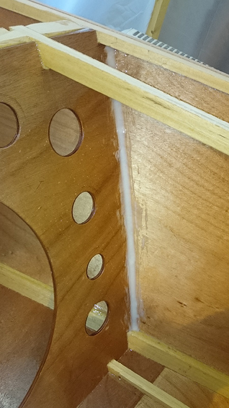

Voilà, fini la couche intérieure des 3 caissons. J'ai fait qqs joints congés (mes premiers) pas très facile dans des endroits biscornus et peu accessibles avec les lisses pleines de résines qui obligent à faire de la gymnastique du contorsionnisme. Ainsi mon renfort de collage au brion ne passe pas la censure (c'est par là que j'ai commencé, je n'avais pas encore le coup de main et très peu accessible à la spatule) et je vous mets un joint plus présentable.
J’espérai m'en sortir avec une seul couche de résine, mais ça à l'aire de boire quand-même... je risque de devoir remettre ça demain (en le tirant un peu plus). Enfin, ce n'est que l'intérieur... pas de ponçage, je fais mouillé sur mouillé (c'est meilleur - accroche chimique des couches).
