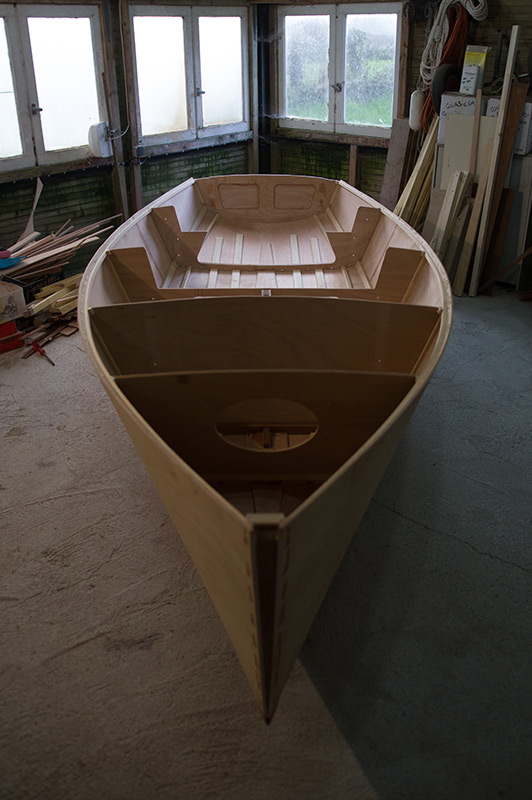

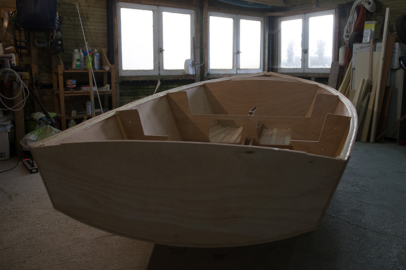

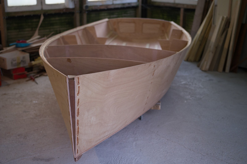

Allez, je ne résiste pas... C'est chouette, ça a vraiment de la gueule !

c'est beau ;) t'as prévu deux sas à l'avant ? tu comptes traverser l'atlantique avec :lololol

YVON écrit: c'est beau ;) t'as prévu deux sas à l'avant ? tu comptes traverser l'atlantique avec :lololol

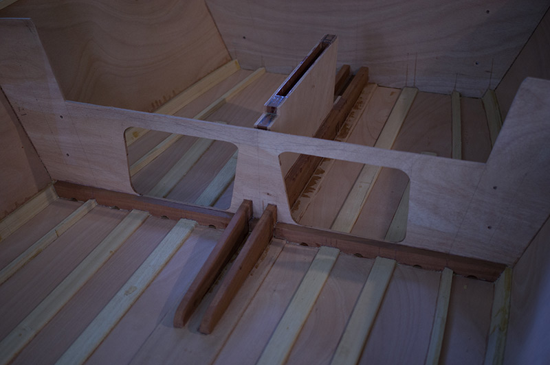

Je viens d'agrandir la chambre à l'avant (ouverture plus large de la cloison en biais). En fait j'ai fait quelques adaptations au plan... par exemple, pour cette cloison du banc central, par exemple, j'ai découpé au raz de la varangue en bas pour que ce soit plus joli et j'ai gardé un peu de matière en contrepartie, sous le banc, pour contribuer à la rigidité de l'ensemble. L'objectif étant de grappiller un peu de poids tout en restant rigide. J'ai quelques trous à faire dans les cloisons à l'intérieur des caissons.
Maintenant que la coque est à l'endroit. Un nouveau chantier débute. Après un bon grattage des coulures de colle et un rabotage des excédents supérieurs des bordés, je retourne donc à la bibliothèque (Jauge, Notices de Cyrille, de Lebrument...).

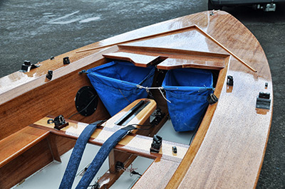

Un peu de table à dessin et de réflexion aussi, puisqu'avec ma cloison d'étambrai pleine, j'ai quelques adaptations à faire. Je réfléchis aussi à la manière de m'y prendre pour les lisses de caissons car j'aimerai un beau chanfrein en haut de mes caissons à la liaison avec le pont, à la manière de cette belle construction allemande :
Je ne sais toujours pas encore si je fais mes bancs en CP (allégé à la défonseuse) ou en massif (mais quelle essence - de la difficulté de trouver du vrai bois d'arbre en magasins). J'imagine que le banc central doit être assez résistant (pour reprendre notamment les efforts des sangle de rappel et des écoutes de foc.

le banc du puit doit encaisser pas mal c'est sur, comptes aussi ou tu places le bloqueur du palan de foc qui doit être costaud :blush: ouh la !
Tu peux faire en CP avec sur les champs une baguette de joli bois d'une teinte différente
Les petits bancs tu peux alléger a l'aise

d'ailleurs sur ce bateau allemand le banc central est visiblement un lamellé collé de bois blanc (léger) avec deux baguettes de bois rouge (plus dur et solide) devant et derrière, qui prennent des chocs.
Pour les lisses de caissons, il faut je pense des lisses assez grosses, que l'on peut ensuite raboter, après assemblage du pont, pour faire ce beau pan coupé.

Thibault écrit: Pour les lisses de caissons, il faut je pense des lisses assez grosses, que l'on peut ensuite raboter, après assemblage du pont, pour faire ce beau pan coupé.
J'en suis là, en gros, mais je pensais laisser la lisse apparente sur le pan coupé et doubler avec une lisse plus petite en dessous et positionnée de façon à limiter le travail d'équerrage pour la pose du caissonnage.

Pour le bois blanc tu peux mettre , si tu en trouves , du samba, sorte d'acajou trés léger et résistant ou alors de l'épicéa un peu plus lourd ,à peine, mais plus courant.

tibleu écrit: Pour le bois blanc tu peux mettre , si tu en trouves , du samba, sorte d'acajou trés léger et résistant ou alors de l'épicéa un peu plus lourd ,à peine, mais plus courant.
Mon squelette (enfin celui de mon V, pas le mien :mf_prop: ) est essentiellement en samba (ou ayou ou obeché). C'est un bois très léger mais il est aussi très tendre. je vais regarder du côté des pins blancs...

Mon premier V perso était un Bézier et toute la structure était en samba étambrai et banc de puits de dérive compris , les sangles de rappel étaient fixées sur ce dernier et je n'ai jamais eu de problème avec ça.
