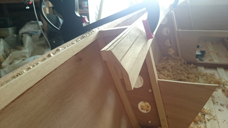

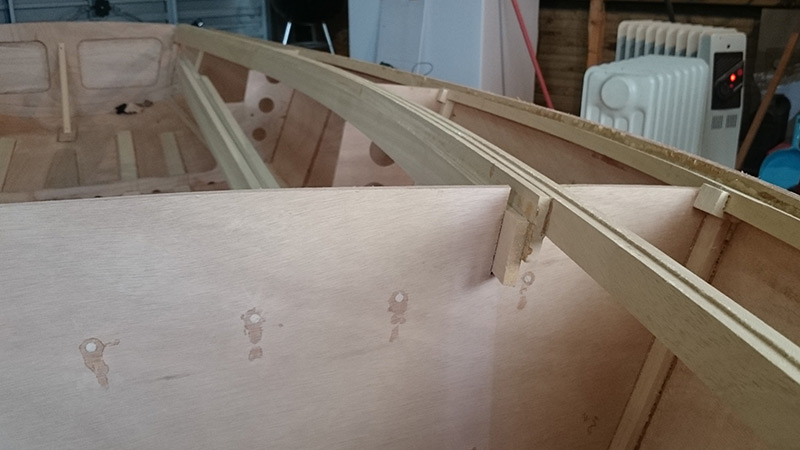

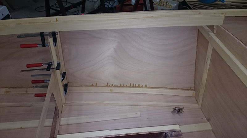

Un petit exemple du travail en cours... avec des petits tasseaux (ça change des p'tits bouchons).
FRA36395
Olivier, futur vaurien, j'espère qu'il flottera 09 Jan 2016 23:28 #44505
Olivier, futur vaurien, j'espère qu'il flottera 10 Jan 2016 10:08 #44506
voilier écrit: Un petit exemple du travail en cours... avec des petits tasseaux (ça change des p'tits bouchons).
Faudra gommer afin d'alléger, le poids toujours le poids ...
Olivier, futur vaurien, j'espère qu'il flottera 10 Jan 2016 10:19 #44507
  • voilier
  • Messages : 276
  • Remerciements reçus 179
:lololol
Quelques grammes de finesse...
Un peu de DaVinci-Code caché dans les entrailles du V.
FRA36395

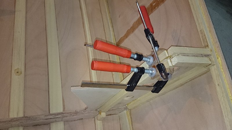

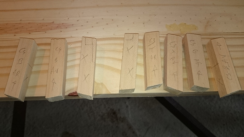

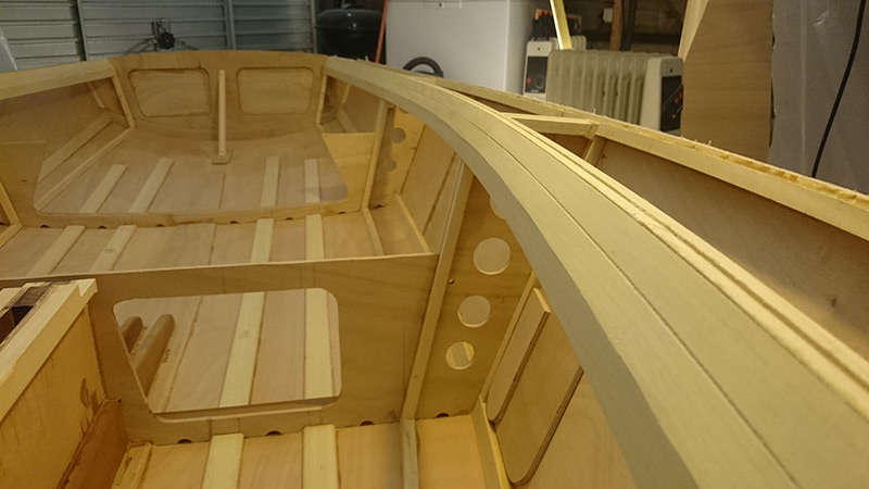

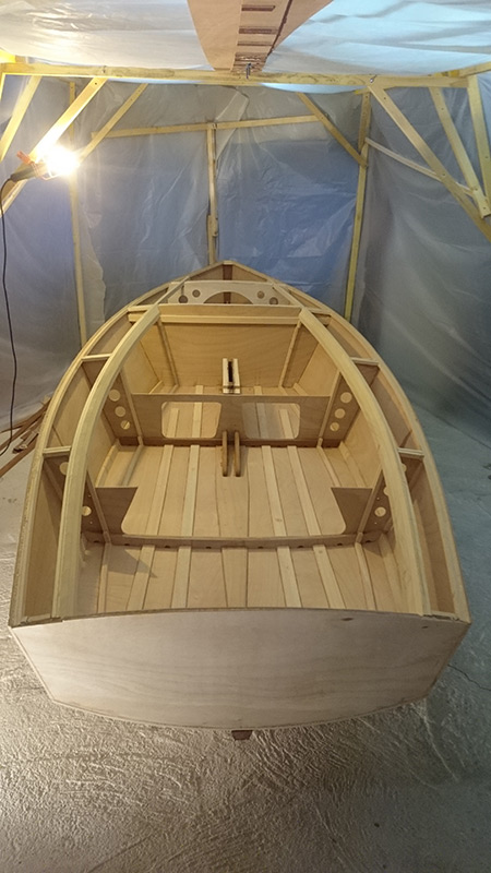

Bon, après un long travail de petitasseautage, j'ai entrepris mon apprentissage de la vastringue pour la réalisation de ma ceinture de cockpit (pans coupé).
:cafe:
J'ai aussi bricolé une tente pour pouvoir chauffer un peu... je m'en servirais bientôt pour l'époxy (imprégnation et joints congés). Il me reste encore quelques renforts (cadènes, notamment) avant.
