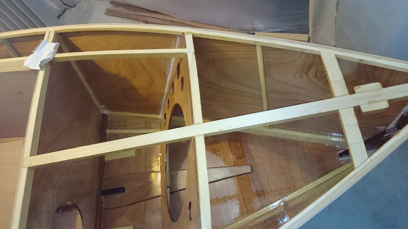

Alexandre et Sebastien écrit: en quel épaisseur de cp as tu fait la coque?
6mm en peau extérieure (fond/bordés) et 3 en intérieur (pont/caissons).
Le prochain ( :whiste2: ), si je devais en refaire un ( :pinch: ), et pour un programme exclusivement régate, serait moins épais sur les bordés. Pour le fond, le panneau est grand, j'ai gardé le bas de la cloison arrière et l'ai renforcé en varangue pour la rigidité - j'ai pas testé sur l'eau encore, évidément, mais je me souviens - pardon Yvon - de la "molesse" du panneau de fond de son bateau (quelle épaisseur ?), qu'Yvon m'avait fait remarqué pendant le Nationnal à Pléneuf, où l'on pouvait "voir", par déformations, l'eau circuler sous la coque. Attention, à ce stade mon avis n'est basé que sur un très modeste ressenti de fabrication et même pas encore éprouvé en navigation.
Quand j'ai choisi mon bois, je suis parti sur du CP marine (c'est qd même autre chose en terme de qualité) mais pas (ou du moins semble t'il, difficilement) trouvable en 5mm. D'où mon compromis entre 6mm (fond/bordés) et 3 (pont/caissons).
On pourrait aussi discuter de l'échantillonnage des couples, mais là c'est mon inexpérience qui parle (à quel point sont-t-ils structurels). Quand j'ai démoulé, et enlevé un tasseau que j'avais mis sur le haut (le bas, à l'envers) de la cloison arrière (je ne parle pas du tableau arrière), pour la rigidifier, le bateau c'est "ouvert" quand j'ai enlevé le dernier boulon - d'un bon centimètre.
Mon ressenti donc, à ce stade de la construction, est que les tasseaux "raidisseurs" des bordés (j'ai suivi sur ce point les conseils de Pascal Lebrument donnés dans le dossier de construction amateur dispo auprès de l'AS) ont l'air assez efficace (impression au toucher). L'échantillonage pourrait être moins épais ici. 5mm préco par l'architecte Monsieur Herbulot, voir 4mm (?) ou moins (?? et compromis poids du CP et poids/nombre des tasseaux) avec un bon CP marine de qualité et une mise en oeuvre experte. Je ne regrette pas mes choix car : 1 mon devis de poids (calcul à l'estime au départ) semble être respecté pour l'instant, même s'il y a moyen de faire moins encore ; 2 je voulais aussi du rigide, car, et c'est moins abordable qu'une simple pesée sur la balance, la rigidité est un facteur important en terme de vitesse/glisse (là, c'est de l'hydrodynamisme, ce n'est pas mon domaine).

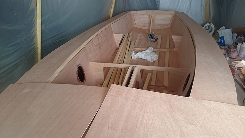

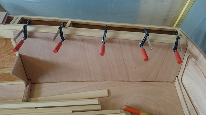

En attendant le Mondial, je continue mes collages... :bleh:

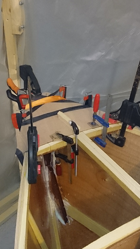

• L'époxy dans les caisson, c'est fait et c'est sec.
• Traçage, découpage et présentation des plat-bords.
• Collage des premiers caissons, j’agrafe avec de petits clous en quinconce, que je retirerais après (un peu d'époxy puis de peinture et il n'y paraîtra plus).
• Collage de la pointe du pontage avant - après, je pourrais m'atteler à la fixation de la cadène d'étai et de son renfort.

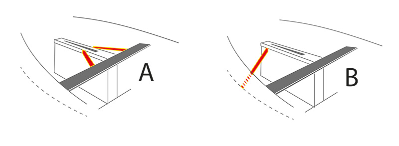

Petite question : du renfort du puits de dérive.
Voilà : le puits reprend l'effort de bras de levier exercé par la dérive, notamment lors du "ressalage"... :whist:
Je peux : 1- laisser en l'état, sans renfort ; 2- réaliser deux jambes de forces comme indiqué dans les "Trucs et machins" (croquis B) ; 3- renforcer le calage du puits par deux barres le reliant horizontalement au banc de mat (croquis A) solution peut-être moins efficace que la 2 (angles d'efforts), mais que je trouve plus esthétique.
Avez-vous un avis sur la question (encombrement du cockpit, efficacité...) ?
FRA36395
Olivier, futur vaurien, j'espère qu'il flottera 28 Fév 2016 12:59 #45069
Beau travail !
La solution A ne change pas forcément grand chose pour ton problème car c'est assez peu efficace pour tenir l'avant du puit, et l'arrière est de toute façon déjà maintenu par l'assemblage puit / banc.
En plus ça gêne si l'équipier veut s'asseoir sur le banc central, une jambe de chaque côté du puit (position de petit temps).
La solution B est évidemment plus efficace.
Cela peut gêner éventuellement l'équipier qui pourrait se prendre les pieds dedans quand il va mettre le tangon en place mais bon ... De nombreux bateaux s'en accommodent (Le Gavazzi est fait comme ça).

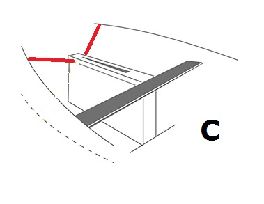

Solution C: jambes de forces fixées sur le puit de dérive à l'avant, et sur les caissons, juste en arrière de l'étambrai; voir croquis joint.
L'équipier ne se prend plus les pieds dedans, et très efficace aussi. Par contre c'est surement la moins élégante des solutions.
Ma préférence irait à la solution B.

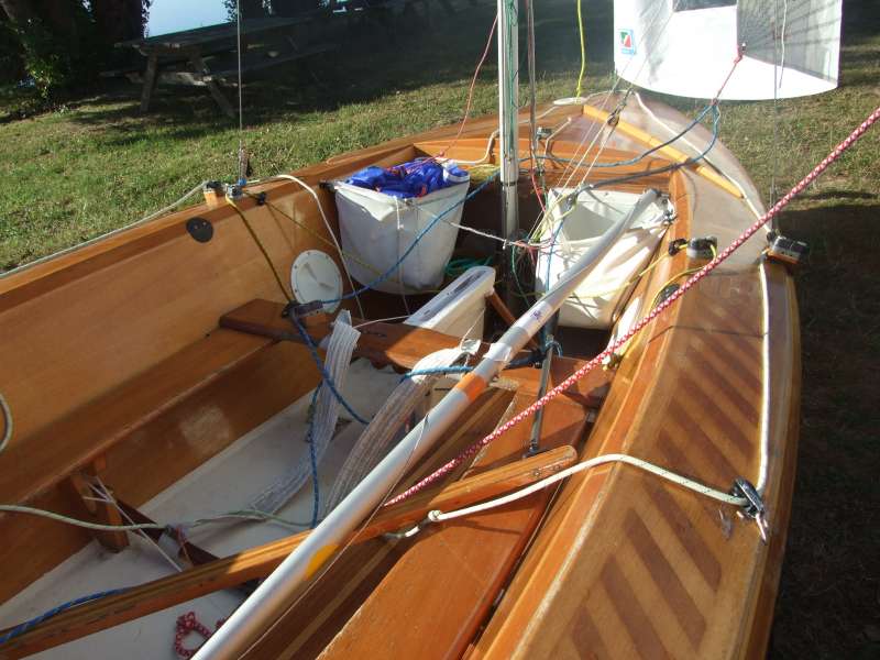

Tu peux regarder dans ma présentation.
J'ai fait 2 "violons" (équerres).
Je trouve ça esthétique et efficace.

Solution B c'est la plus efficace et la plus esthétique, il n'y a pas photo.

2 photos, 2 façons différentes

Merci à tous pour vos avis.
Je pense qu'il est judicieux de faire ce renfort à la construction (pas de bricolage suite à fissuration, pas de retouches de peinture...) même si le puits à l'air bien solide pour le moment.
C'est vrai que le B sera plus efficace. Je vais regarder à caler ces jambes assez en avant afin qu'elle se cachent sous/contre les bailles à spi et qu'elle laissent un max de place pour "circuler" à l'avant.
Sur ta deuxième photo, Patrice, c'est joliment intégré, mais sur le mien, je n'ai pas prévu un tel appui sur la ceinture de cockpit.
