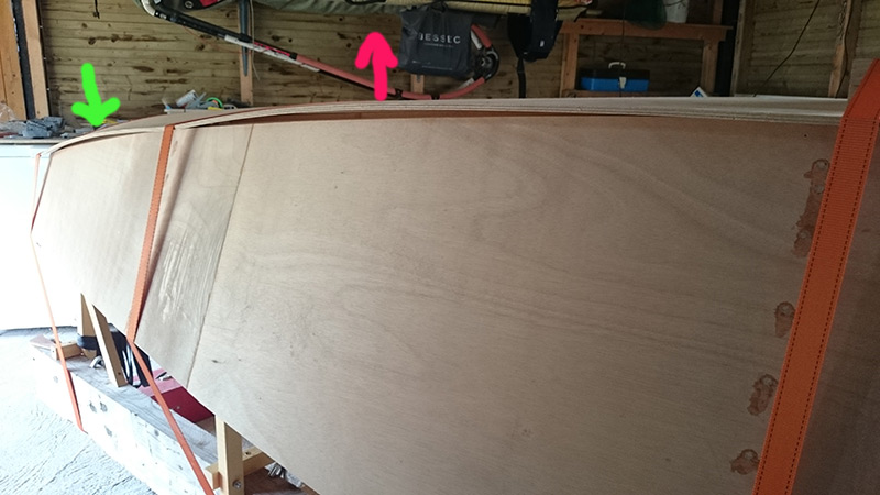

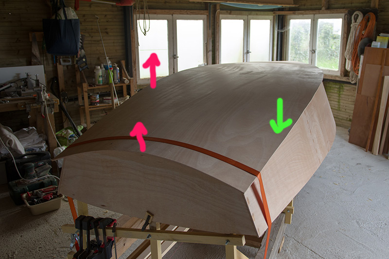

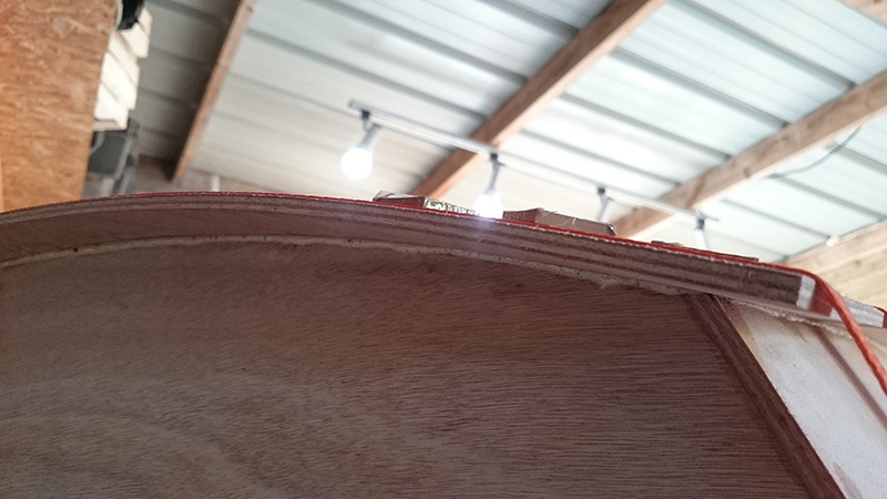

Salut GeeBee,
Les sangles semblent indispensable en effet, mais ce que je voulais dire, c'est que le panneau ne semble pas venir se déformer pour épouser la forme voulue : en appuyant pour plaquer le panneau, entre les sangles, il se relève à l'autre bout (voir photo, c'est peut-être plus explicite).
Je ne suis pas aussi à l'aise qu'avec la courbure des bordées vers l'étrave, que j'arrivai à faire venir à blanc avec les serre-joints. Ici, il n'est pas possible de mettre de serre-joint. Il faudrait sans doute plus de sangles pour faire ceci à blanc avant. Il y a aussi, sans doute, un ordre à respecter, au collage, lors du vissage des vis de serrage : les vis le long de la fausse quille d'abord, pour la courbure longitudinale, puis, de l'avant vers l'arrière et du centre vers les extérieurs en travaillant tribord et bâbord en même temps par symétrie ? Je n'ai pas envie de me retrouver avec un bourrelet de panneau impossible à plaquer...
FRA36395
Olivier, futur vaurien, j'espère qu'il flottera 04 Oct 2015 19:13 #43249
Pas de problème si tu déroules le panneau comme tu viens de l'expliquer,contrairement à la photo ce ne sont que les 40 à 50 derniers centimètres vers l'arrière qui sont plus difficiles à faire venir ,bien qu'avec les vis au fur et à mesure ça y va .Attention de prendre de bonnes vis.
Pour t'aider comme ton panneau est plus large et c'est ce qu'il faut, tu peux faire des petits trous dans le RAB pour y passer des fils qui t'aideront à le cintrer tu peux aider ton contre plaqué pour la mise en forme en le mouillant avec des serviettes éponges humides étalées sur le dessus (coté le plus tendu de la coube ) tu tiens mouillé tes serviettes une semaine tout en mettant en tension ton panneau. Puis tu le laisses sécher toujours en tenssion .Ca le libèrera .

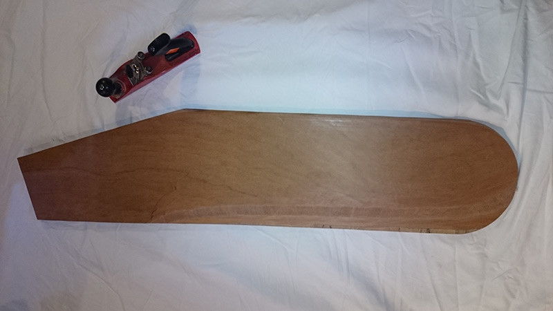

Olivier, futur vaurien, j'espère qu'il flottera 01 Nov 2015 18:07 #43632
  • voilier
  • Messages : 276
  • Remerciements reçus 179
Bon, j'ai la colle ! :dwarf:
En attendant : opération profilage du safran.
FRA36395
Olivier, futur vaurien, j'espère qu'il flottera 01 Nov 2015 21:11 #43642
Avec les expériences que tu as eu avec des safrans de Vaurien, je pense que tu as dû soigneusement dimensionner l'échantillonnage du tien ;-)

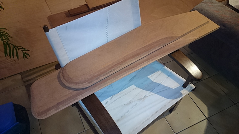

Olivier, futur vaurien, j'espère qu'il flottera 05 Nov 2015 22:21 #43738
  • voilier
  • Messages : 276
:cook:
Voilà mes deux pelles bien dégrossies au rabot !
FRA36395
Olivier, futur vaurien, j'espère qu'il flottera 06 Nov 2015 08:22 #43739
voilier écrit: :cook:
Eh ben ça va rouler.
Olivier, futur vaurien, j'espère qu'il flottera 06 Nov 2015 17:45 #43747
Sympa le fauteuil ;)

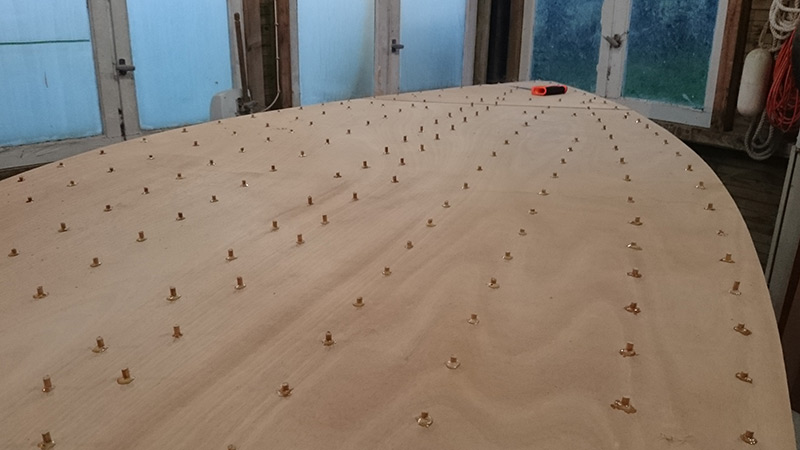

:batterie:
CA Y EST !
Le collage est fait. 3h de boulot à 2, comme prévu... (merci à Christophe, un ami caravelliste, qui s'est levé tôt ce matin pour me filer un coup de main).
J'ai mon petit bourrelet de colle partout, maintenant yapluka attendre que la colle fasse le job. En plus le temps est de la partie puisqu'il fait encore 20°C dans le garage. je vais pouvoir préparer mes petits bouts de tourillons pour reboucher tout çà.
:sleepanim:
FRA36395

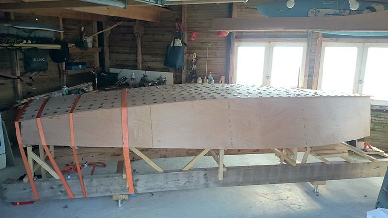

Olivier, futur vaurien, j'espère qu'il flottera 08 Nov 2015 18:55 #43772
:D :cap:
Olivier, futur vaurien, j'espère qu'il flottera 10 Nov 2015 18:54 #43800
  • voilier
  • Messages : 276

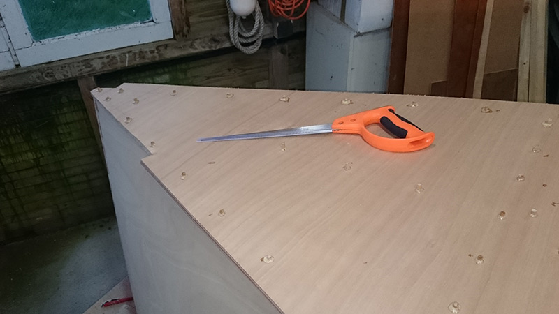

Comment occuper ses journées qd on n'est pas au boulot ?
Chacun son truc, moi en ce moment, j'fais des trucs bizarre !
Dévisser les vis posées il y a qqs jours, re-percer les trous pour les agrandir, badigeonner de colle puis y planter des petits bouts de bois (je passe sur la préparation desdits petits bouts de bois)... puis attendre encore que ça sèche.
J'ai aussi tout le tour du panneau à découper pour enlever le surplus... c'est bien :censored: aussi ! Il faut y aller prudemment pour ne pas entailler le précieux !
Mais bon, ça avance.
FRA36395
Olivier, futur vaurien, j'espère qu'il flottera 10 Nov 2015 19:10 #43801
Je comprends pourquoi dans le temps les chantiers pro utilisaient des clous, c'est quand même plus rapide comme moyen ...
Bon courage pour la coupe et le ponçage des ptits bouts ! Au fait , .. tu les as comptés ?
