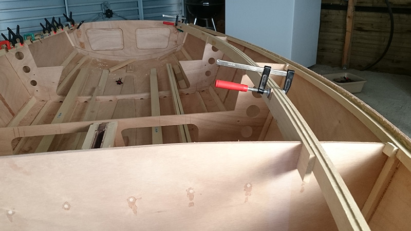

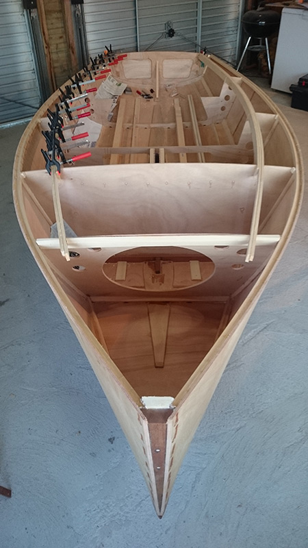

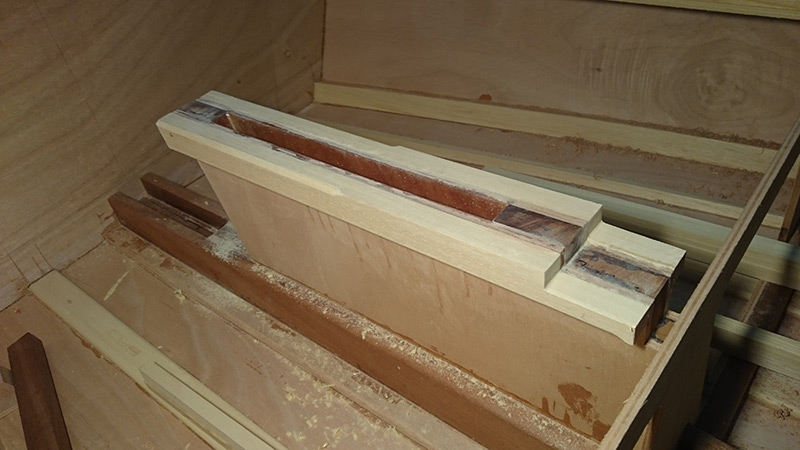

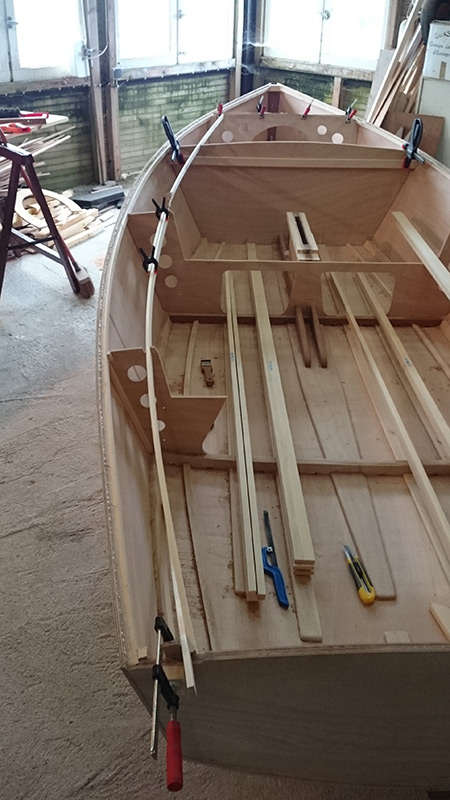

Pas souvent à la maison, alors je bricole dès que je peux.
Au menu : ajustage et collage du barrot sur la cloison inclinée, idem pour le renfort de banc de mât sur la cloison d'étambrai, perçage de trous d'allègement dans les cloisons, à l'intérieur des caissons et collage de 2 tasseaux sur le puits de dérive, avec encoche pour le banc afin de renforcer la rigidité de l'ensemble.
Pour les lisses pont/caisson, je vais faire un lamellé/collé (comme toutes mes autre lisses) avec différentes tailles de tasseaux qui seront biseautés lors de l'équerrage. C'est un peu de travail (collage) mais cela devrait aussi contribuer à la solidité du pont (mes caissons et le pont sont seront en CP 3mm).
FRA36395

Ah mon avis là où on met les fesses 3mm c'est trop peu. Je mettrais 5mm (ou 6mm, en 2 x 3mm avec juste une seconde plaque de CP de 3 collée sous la première.) a cet endroit, sur les 80 cm de l'endroit ou est positionne l'équipage.
Ton bateau étant a priori plutôt solide voire un chouia lourd (le fond et les bordés en 8 mm au lieu de 5 habituellement) je pense qu'il serait cohérent de continuer dans cette voie., ou pour mieux dire dommage de créer une faiblesse potentielle a un endroit Sachant que le reste sera fiable.
Joli travail autour du puit de dérive.
Bien vu les trous dans les cloisons pour alléger.
Je t'envoie plein d'encouragements ;-)

Thibault écrit: Ah mon avis là où on met les fesses 3mm c'est trop peu. Je mettrais 5mm (ou 6mm, en 2 x 3mm avec juste une seconde plaque de CP de 3 collée sous la première.) a cet endroit, sur les 80 cm de l'endroit ou est positionne l'équipage...
Salut Thibault, je pensais à quelque chose du genre, comme vu sur la construction dont je parlais plus tôt ou à une densité supérieure de petits tasseaux placés perpendiculairement aux lisses, sous le pont, entre l'arrière du banc latéral et la cadène de hauban.
...Ton bateau étant a priori plutôt solide voire un chouia lourd (le fond et les bordés en 8 mm au lieu de 5 habituellement)...
Fonds et bordés sont en 6 mm seules les cloisons sont en 8. J'ai limité l'usage du bois rouge (dense) à l'étrave, la quille, aux montants et joues de puits ainsi qu'aux deux varangues centrales (celles qui entourent le puits) et dont les sections sont inférieures au plan. A défaut d'être légers, ces éléments sont centrés et bas (bon pour le centre de gravité). Le reste du squelette est en bois léger. J'ai en revanche gardé le bas de la cloison à l'arrière des banc latéraux, doublée en CP 8 mm pour en faire une varangue et conserver de la rigidité au fond (et y fixer les sangles de rappel).

3mm c'est suffisant pour le pont, simplement tasseauter à l'endroit du rappel
Par contre je ne comprend pas le doublage de la cloison avant ????

pascal écrit: Par contre je ne comprend pas le doublage de la cloison avant ????
La cloison avant (la cloison "en biais", devant l'étambrai) n'est pas doublée. Je l'ai pas mal évidée et collé un barrot pour soutenir le pontage avant.

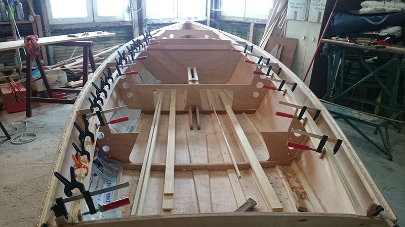

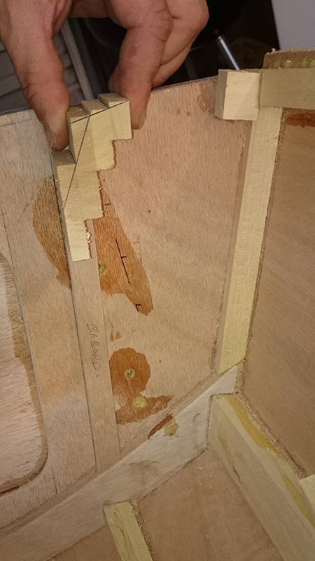

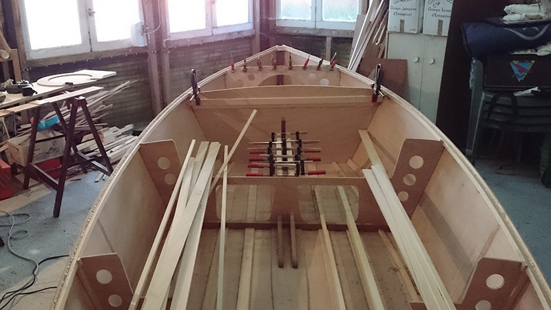

Quelques nouvelles : la confection de mes lisses en lamellé/collé va bon train. J'en suis à la 3ème lame. Encore une et je pourrais m'attaquer - après un peu de repos bien mérité - aux tasseaux de support du caissonnage.
Quelques mesures de jauges (largeurs sections 2 et 4, OK), j'ai aussi repéré les emplacements des cadènes (au milieu de la plage permise par la jauge, pour l'instant) pour préparer un petit renfort (petite plaque de CP pour doublage du bordé à l'intérieur de la coque).

Je reviens sur les cloisons avant : pourquoi en mettre deux ??????
Olivier, futur vaurien, j'espère qu'il flottera 21 Déc 2015 13:21 #44362
  • voilier
  • Messages : 276
  • Remerciements reçus 179
pascal écrit: Je reviens sur les cloisons avant : pourquoi en mettre deux ??????
Et bien, je construit à la base d'après le plan, avec la fameuse cloison inclinée. Mais j'ai choisi de garder la cloison d'étambrai pleine (pour faire un grand caisson avant). Aussi, j'ai bien ajouré la cloison inclinée (avec un GRAND TROU) pour alléger tout en conservant un peu de structure pour le pontage avant.
