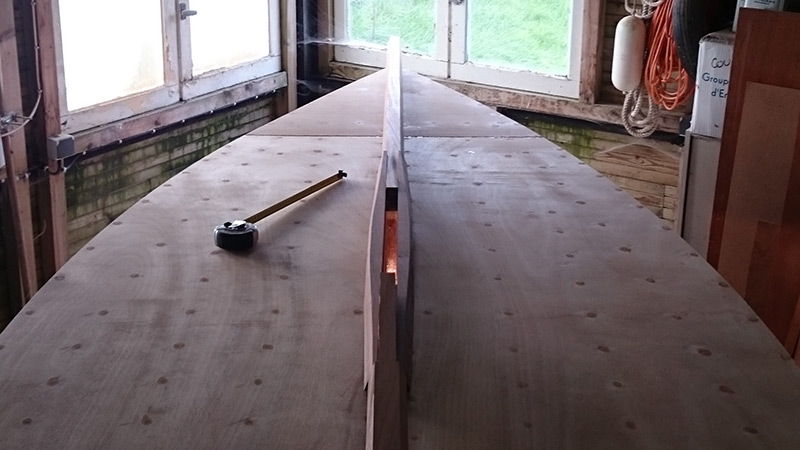

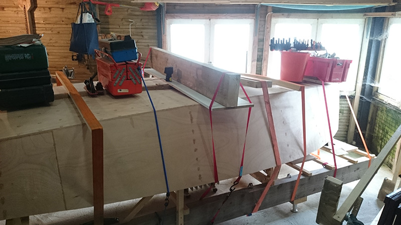

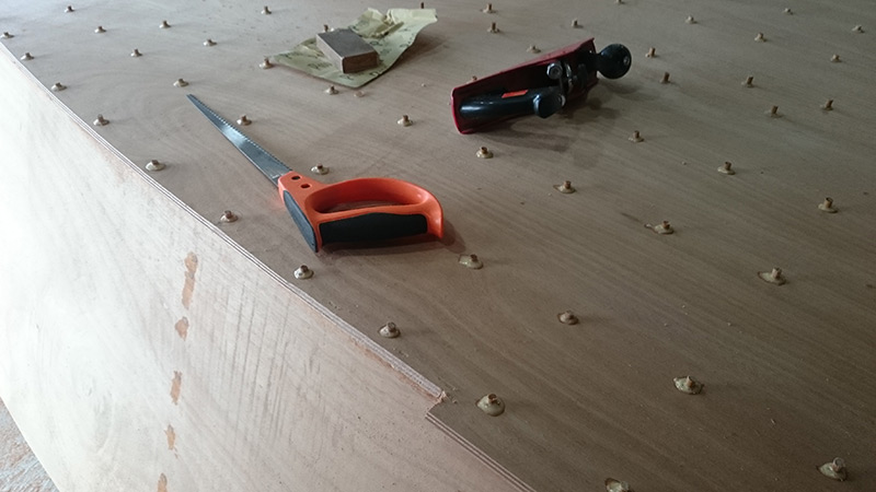

voilà donc 2 des ateliers en cours :
- découpe et équerrage des excédents du panneau de fond,
- sciage et ponçage des bouchons de bois.
FRA36395

Les charpentiers de marine coupent l'excédent de tape d'un coup de ciseau à bois très affuté. Il faut le coup de main et le bon outil mais c'est rapide .

Ah, c'est à essayer... j'ai peur que ce soit un peu violent pour mon beau CP.

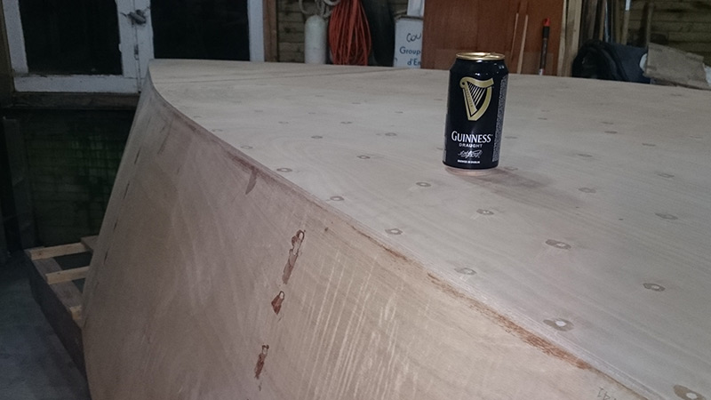

Je disais donc qu'il faut varier les plaisirs... après l'effort, le réconfort ! J'en suis à la moitié. Une fois les bouchons et les débords disparus, ça commence sérieusement à avoir de la gueule !
Bientôt le perçage du puits (pas facile l'accès au milieu de la coque) et la quille (pas si simple non plus... C'est du Sapelli, je vais peut-être l’alléger en évidant en partie l'intérieur... à voir :whist: ).

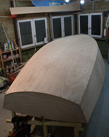

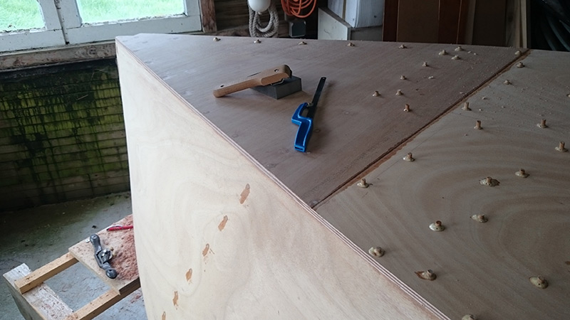

Et voilà ! :cook:
C'est pas complètement parfait, quelques défauts liés à l'équerrage je pense... Un peu d'époxy et un petit joint congé à l'intérieur devraient faire l'affaire.

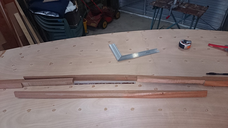

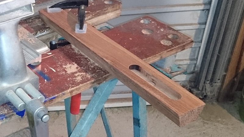

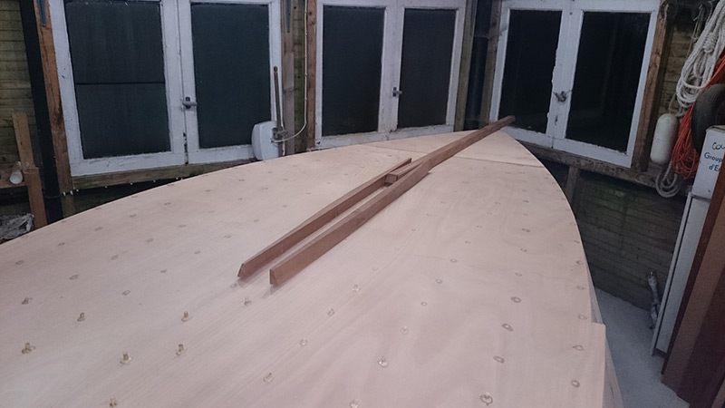

Le percement du puits de dérive n'a pas été évident (perceuse, scie sauteuse, lime) mais c'est fait et pas trop mal.
Ajustement des 4 morceaux de la quille. Va falloir les assembler et les coller dans le salon sur une surface bien plane...
Essai d'évidement de la quille... je peux gagner 400g dans l'affaire. :whist:

Olivier, futur vaurien, j'espère qu'il flottera 16 Nov 2015 15:34 #43859
Je ne suis pas sur que l'évidement de la quille soit une bonne idée, en cas de problèmes de collage cela fera une belle occasion à la pourriture de faire son œuvre de façon subreptice.

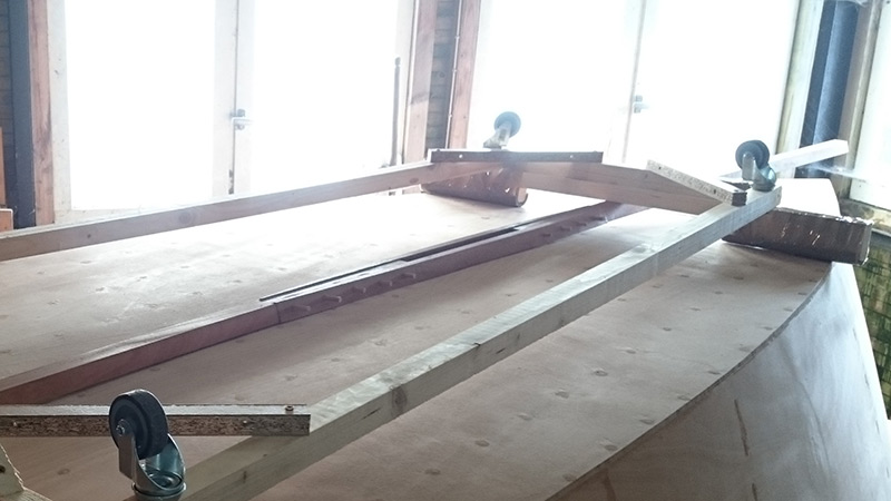

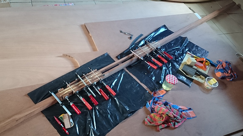

J'ai bien pensé à ce risque pour la quille mais c'est fait. Je pensais renforcer et assurer l'étanchéité de certains collages avec de petits joints congés époxy, sur la quille donc mais aussi entre mes lisses et les bordés, à l'intérieur de la coque. Ca devrait bien aller, mon équerrage n'était pas trop mauvais.
:cafe:
Voici le collage de la quille. Je pense que je vais cheviller les parties collées pour renforcer l'assemblage.
FRA36395
Olivier, futur vaurien, j'espère qu'il flottera 21 Nov 2015 14:43 #43891
Tu mets deux boulons ,noyés dans du mastic époxy.ça ne bougera pas.

Olivier, futur vaurien, j'espère qu'il flottera 22 Nov 2015 17:52 #43901
  • voilier
  • Messages : 276
  • Remerciements reçus 179

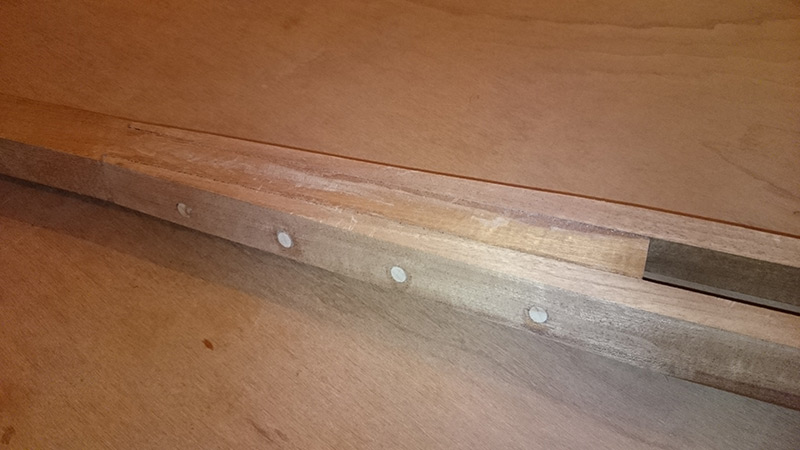

Je reste sur un chevillage bois (on peut l’apercevoir sur la photo, avec le futur ber à roulette - pour le concours de caisses à savon :crazy_pilot ).
J'ai un peu de résine/mastique à faire au niveau du scarf du fond, pour rattraper le niveau, avant de coller la quille... mais le froid fait son apparition et c'est un peu juste pour jouer... le WE prochain peut-être que mon chauffage étalera des t° un peu moins fraîches.
Au possesseurs de montures de régate : je pensais arrondir l’arête des bouchains sur leur moitié avant et garder un angle saillant sur l'arrière, comme sur le shape de mes planches de fun. C'est un peu au feeling, pour le planning, toussa... - mais il me semble voir ça sur les photos que j'ai également. :cafe:

Petite séance d'auto-satisfaction : je suis assez content de mon assemblage pour la quille. :cook:
Il va falloir maintenant penser à la mettre en place. pour l'aileron, je verrais plus tard... peut-être en lamellé collé de bois léger avec un talon (la dernière latte) de bois dur...

Bon, la suite... le collage, donc : un truc de fou ! :mad3:
Un étais sous la coque, des vis dans les varangues, des sangles et du poids (tout ce que j'ai trouvé) sur la quille - et ça n'est encore pas en contact à 100%... disons 90%. Je ferais donc un joint congé sur l'ensemble pour étancher et assurer le collage partout. j'espère que ça tiendra. Mais pour ce faire, époxy oblige, il faudra rentrer le bateau dans le salon après démoulage pour avoir une température adéquate. :whiste2:

Olivier, futur vaurien, j'espère qu'il flottera 29 Nov 2015 16:54 #43960
c'est vers ou que ça a pas collé ?
Olivier, futur vaurien, j'espère qu'il flottera 29 Nov 2015 17:16 #43962
  • voilier
  • Messages : 276
Thibault écrit: Impressionnant ;-)
N'est-t-il pas ? :lol:
Patrice écrit: c'est vers ou que ça a pas collé ?
C'est plutôt sur l'avant, au niveau du scarf. J'ai dit 10% non collé, mais c'est moins : 3 à 5% - j'ai un petit mm d'écart à peine et juste sur un côté. Pour l'instant la mousse de la PPU masque un peu la misère...
