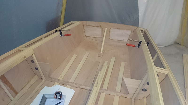

Bonsoir,

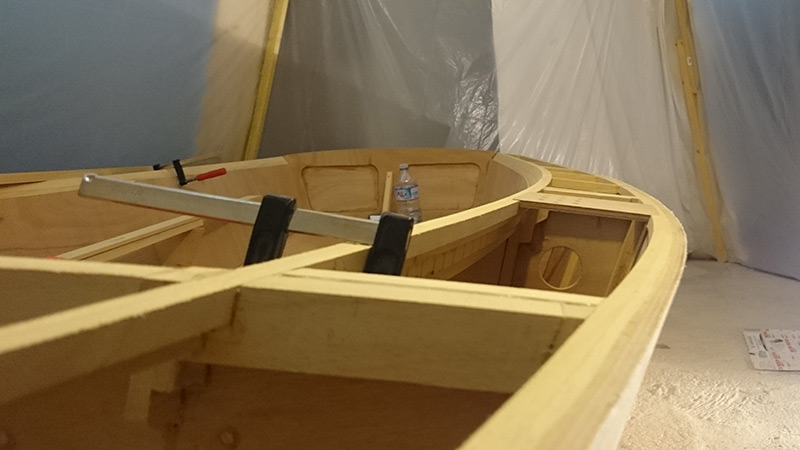

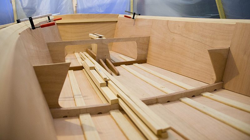

J'avance doucement... rien de très spectaculaire, des tasseaux à ajuster, des collages peu accessibles (serrages délicats). J'ai installé quelques renforts (doublage pour les cadènes, tasseaux sur les bordés) et je colle la ceinture de cockpit.
Mais maintenant, je travaille au chaud sous ma tente. 8-)

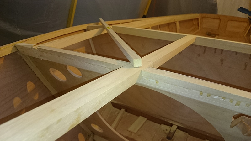

Noël est fini, on peut démonter le sapin (!), donc je m'attaque aussi à la guirlande pour le pontage avant.
Je pense reprendre la tension de l'étai en dessous avec un petit transfilage en dyneema, je vais sans doute faire mon pontage en deux parties car l'accès ne sera pas aisé après, je ne veux pas pour l'instant mettre une trappe disgracieuse autant sur l'avant.
FRA36395

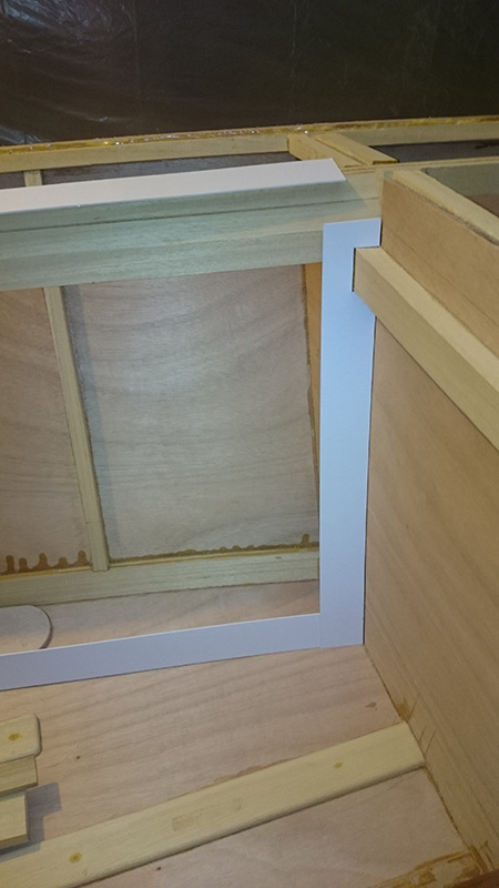

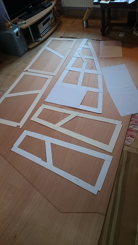

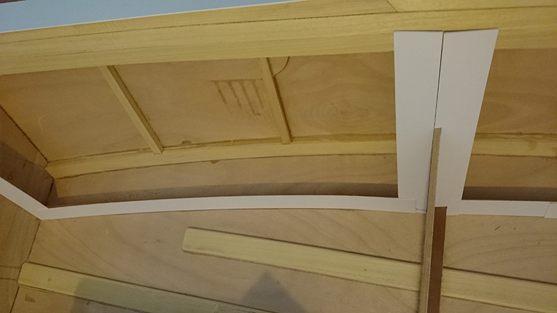

Préparation des gabarits pour les cloisons. Reste à les coller... pour pouvoir essayer de faire rentrer le tout sur mon CP 3mm en gardant la place pour le pont ! :hunter:
FRA36395

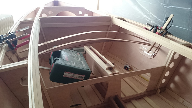

Olivier, futur vaurien, j'espère qu'il flottera 30 Jan 2016 19:31 #44731
  • voilier
  • Messages : 276
  • Remerciements reçus 179
Bien bossé aujourd'hui !
Il fait toujours un temps de merde... un peu trop humide pour me convaincre d'ouvrir le pot d'epoxy (on approche doucement des 300mm d'eau ce moi-ci sur le Finistère !!!! Il reste encore 1 jour, et il ne manque qu'à peine 10mm).
:bouee:
Bref...
Bonne nouvelle : je vais bientôt pouvoir récupérer l'usage de mon salon (9 mois déjà !)... reste plus qu'une planche par terre.
:mad3:
FRA36395

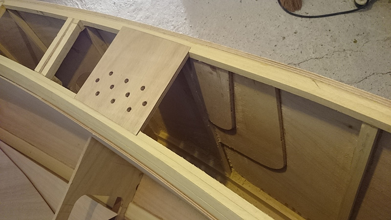

:dwarf:
Ouf !

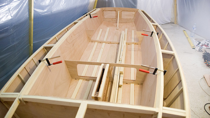

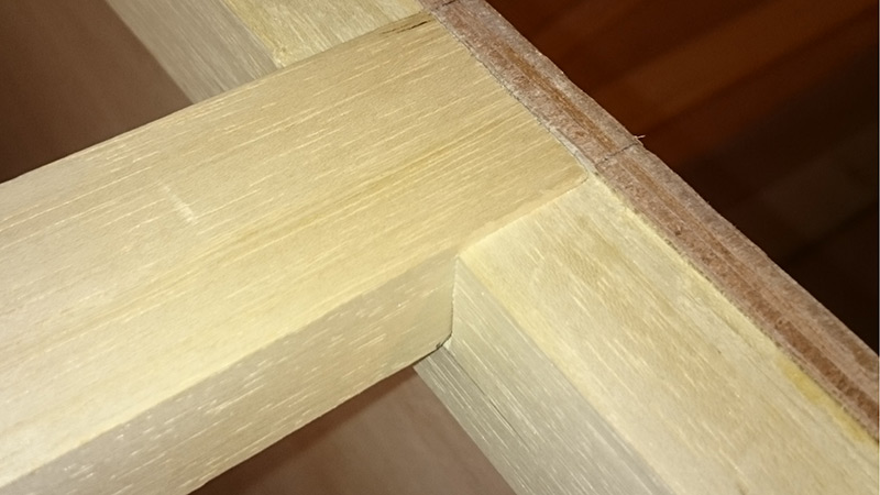

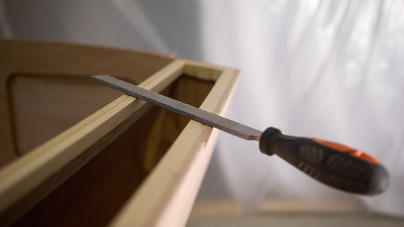

3h de rabotage, ce matin... équerrage des plats bords. Il me reste le pont à l'avant... mais là, c'est le moment d'une bonne douche...
... et d'une bonne bière ! :trinque:
FRA36395

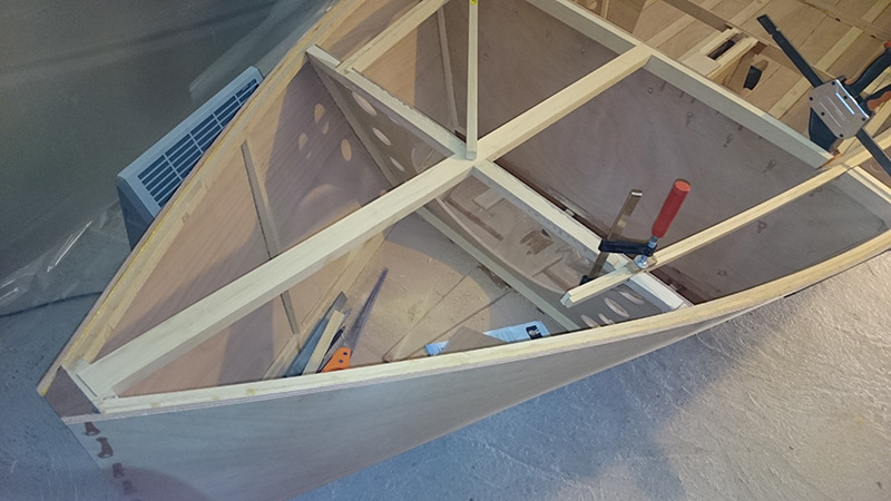

Olivier, futur vaurien, j'espère qu'il flottera 31 Jan 2016 19:37 #44773
  • voilier
  • Messages : 276

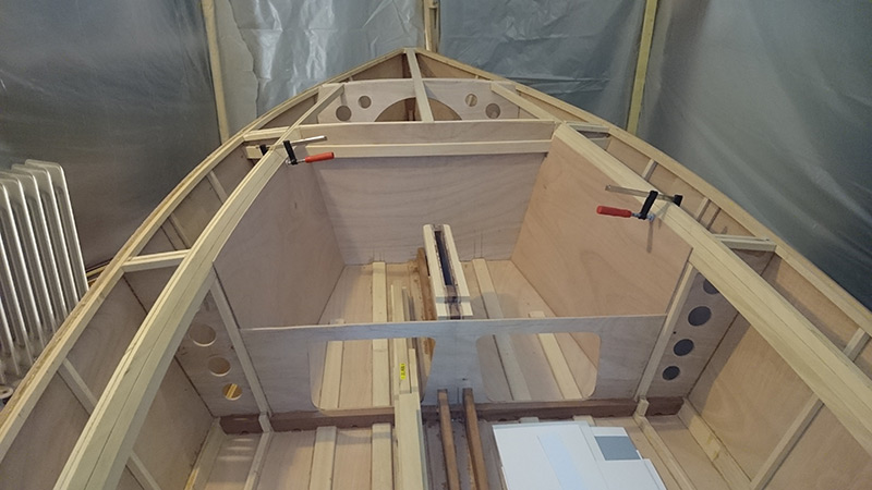

Un WE productif donc... c'est quand même plus facile d'avancer qu'en semaine en bricolant de 7 à 8...
:batterie:
J'ai récupéré l'usage de mon séjour (j'y stocke encore un peu de bois, pour le pontage, mais ça prend de moins en moins de place).
Ce matin donc, grosse séance de rappe pour mettre à l'équerre le pont (fait les 2/3 du pont).
Cet après-midi, j'ai découpé les dernières cloisons (et fait le ménage dans le salon !) et sorti mon plus beau papier à poncer pour ajuster tout ça... ET C'EST BEAU !
FRA36395

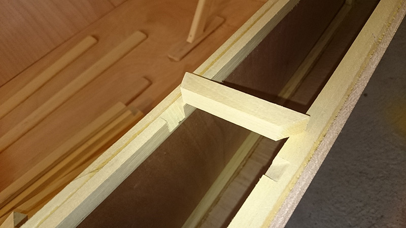

Olivier, futur vaurien, j'espère qu'il flottera 05 Fév 2016 20:10 #44836
  • voilier
  • Messages : 276

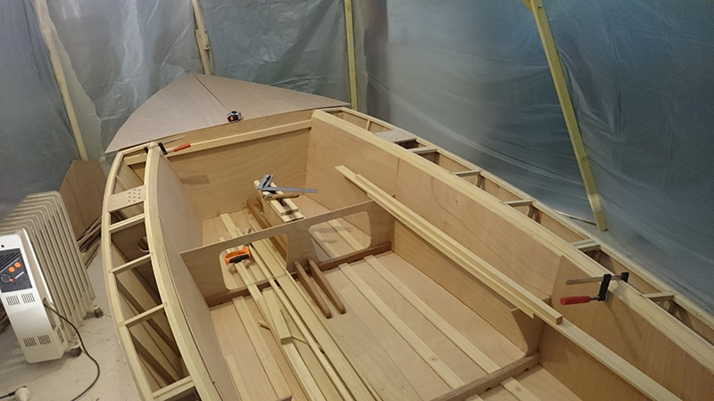

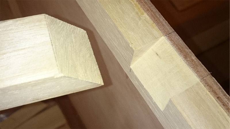

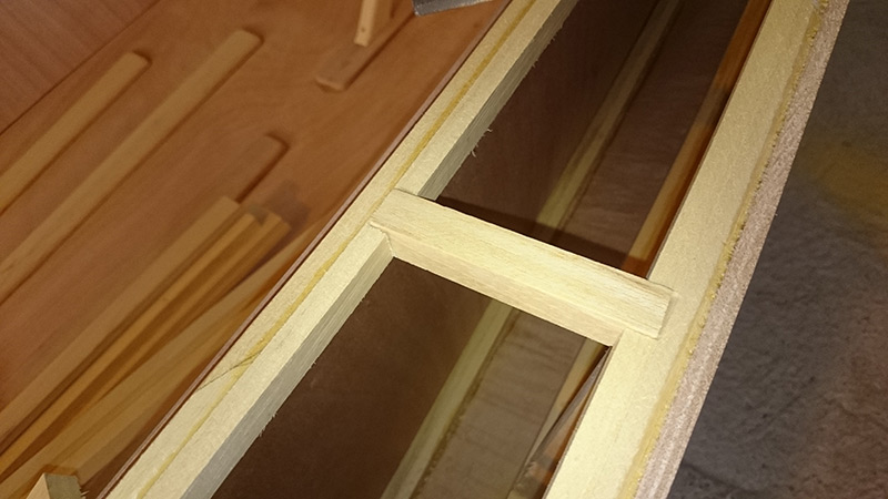

Quelques bricoles cette semaine : préparation et collage de tasseau de renfort des plat-bords, finition des renforts de cadènes, préparation d'une plaque de renfort pour le taquet de spi. Le pont est d'équerre, prêt (avec l'accent circonflexe, non mais !) à recevoir le CP. j'attends mes cadènes inox pour finaliser mon renfort à l'étrave et les trappes pour percer les caissons.
FRA36395
Olivier, futur vaurien, j'espère qu'il flottera 05 Fév 2016 21:23 #44838
Je suis toujours autant bluffé par la qualité de ton travail er notamment des assemblages (les tasseaux de renfort du pont).
Plaque de renfort pour le taquet de spi ça m'a l'air relativement peu utile!
Bon travaux pour la suite et la pose du pont !
