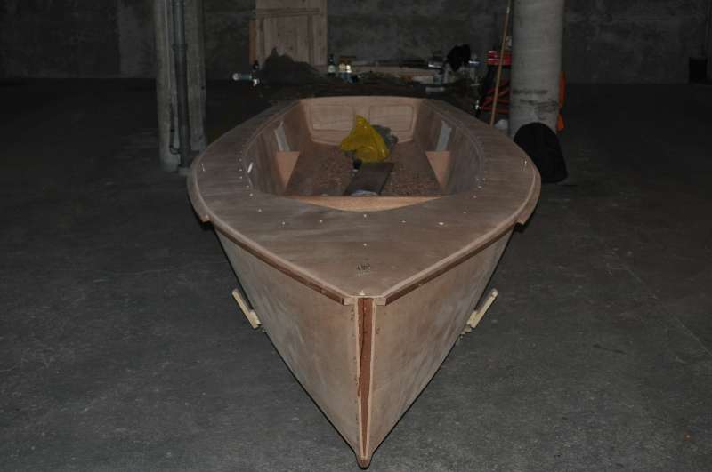

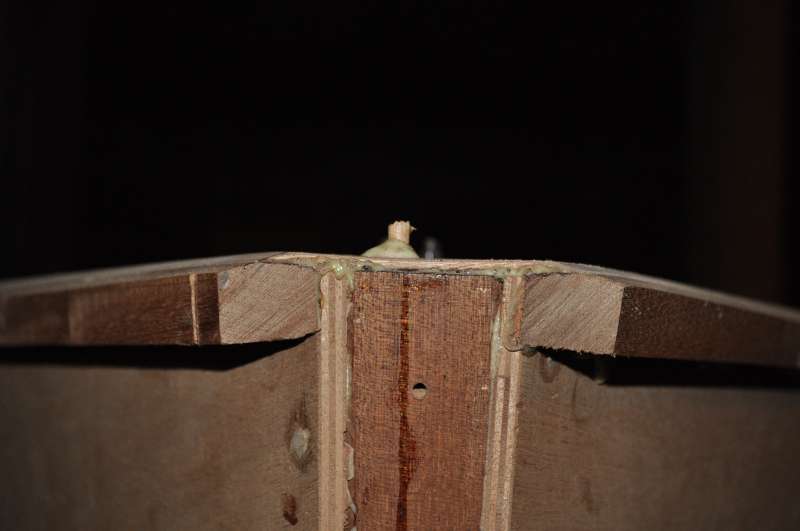

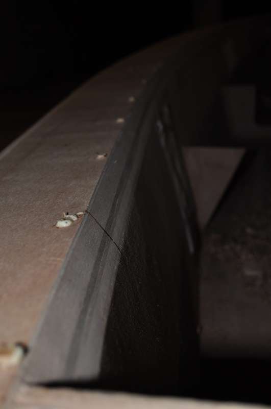

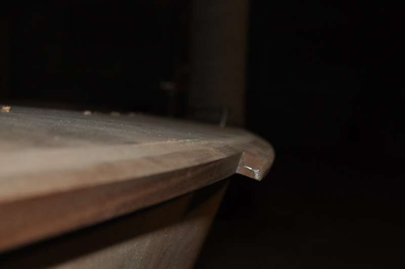

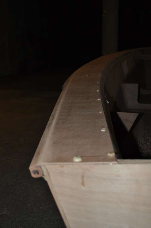

bon, en attendant d'avoir la pesee sur 2 couteaux pour les nuls, voici qq photos de l'avancement du bateau.
l'equerrage des bords du pont est en bonne voie, cote borde et cote caisson. C'est difficile de faire un trace bien droit et pas en zig-zag, mais c'est aussi le charme de la construction amateur, non ?
J'ai pose des bouchons dans tous les trous de vis. Environ 150 en tout. Il reste a les poncer.
il y a encore pas mal de petits details, dont je vous fais la grace. Mais en tout cas ca avance ! :mf_prop:
