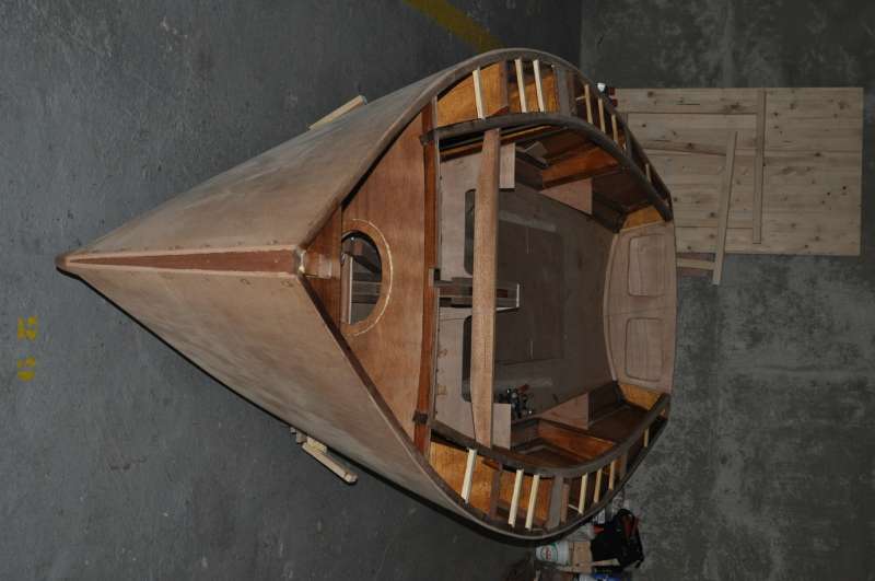

repos ce soir. Je prends le temps de vous faire un petit topo de l'avancement ... en photos

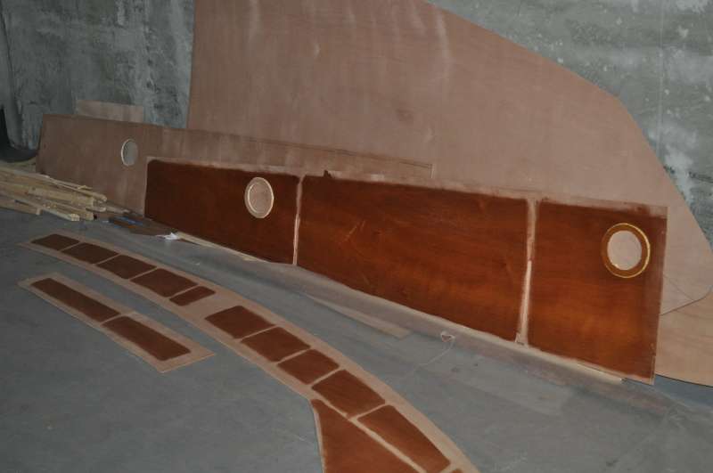

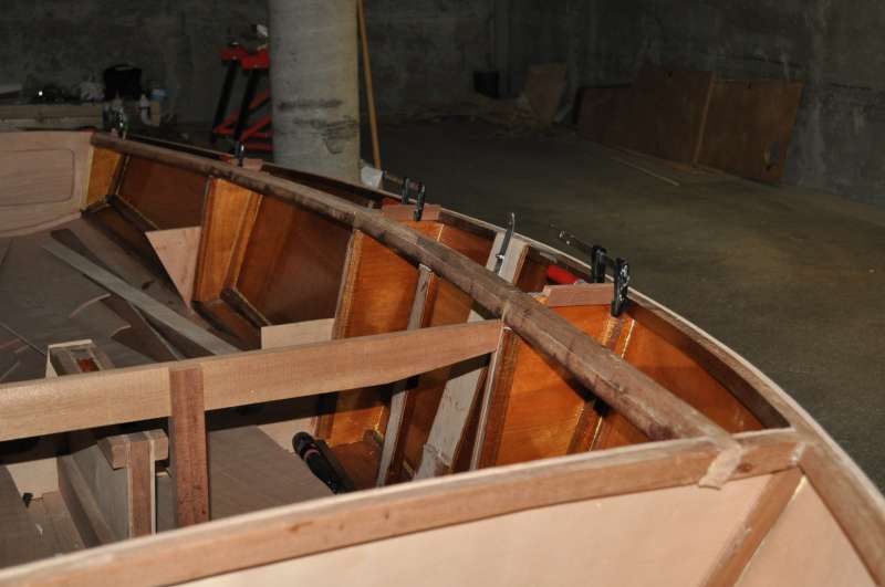

les parois des caissons sont donc pretes a etre posees. Mais bon, rien ne presse et je vais finir quelques details dans les caissons avant de les poser (cf precedent message).

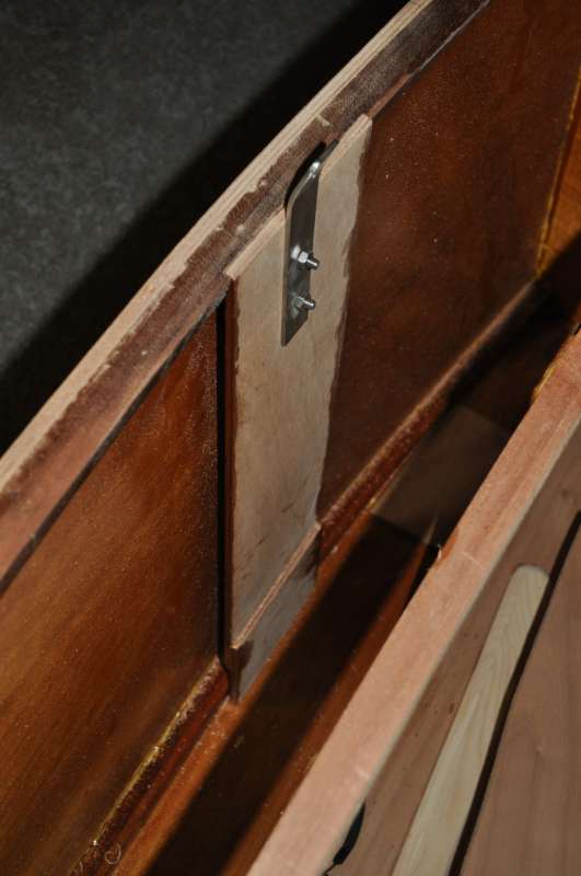

Les renforts pour tenir les cadenes de haubans sont pretes a etre collees egalement, mais j'attends le dernier moment car apres je ne pourrai plus enlever les vis. Je pense aussi que je vais vernir le dernier cote avant de les coller.

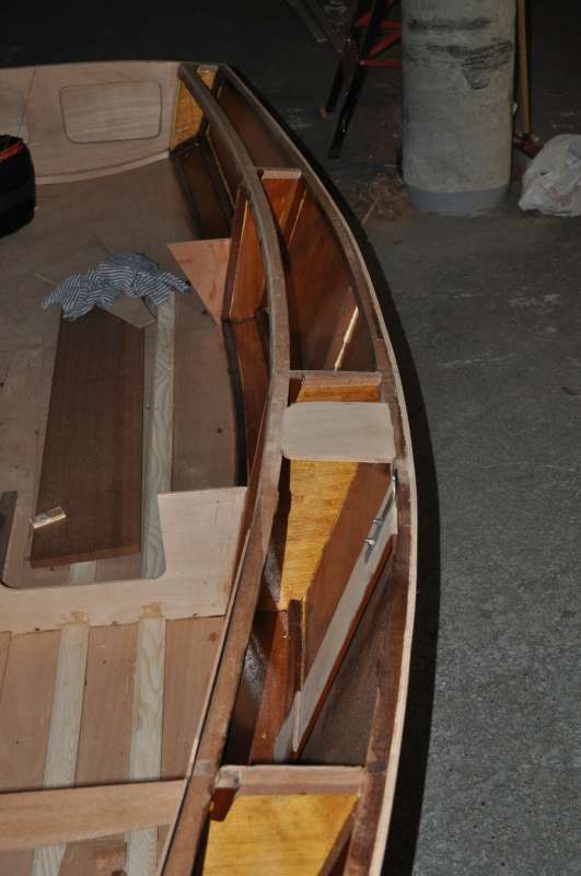

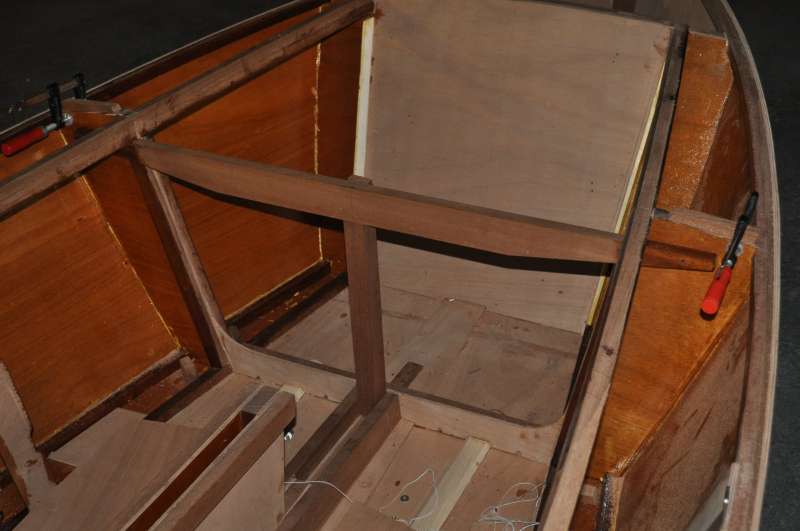

J'ai pose un renfort (reste a le coller) vers la position de rappel sur les conseils de Lebrument.
J'ai pose le renfort du banc de mat (reste a coller). Je devrai le coller avant de poser les parois des caissons : apres il ne pourra plus bouger ! J'ai verifie : j'arrive bien a mettre en place la paroi meme quand le renfort est en place ; de toute facon je ne vois pas d'autre solution.

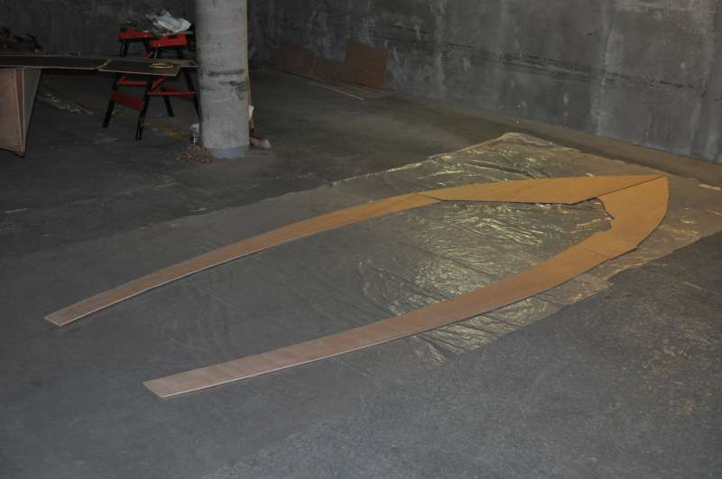

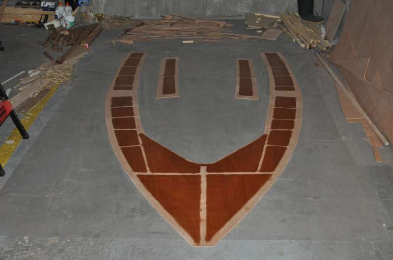

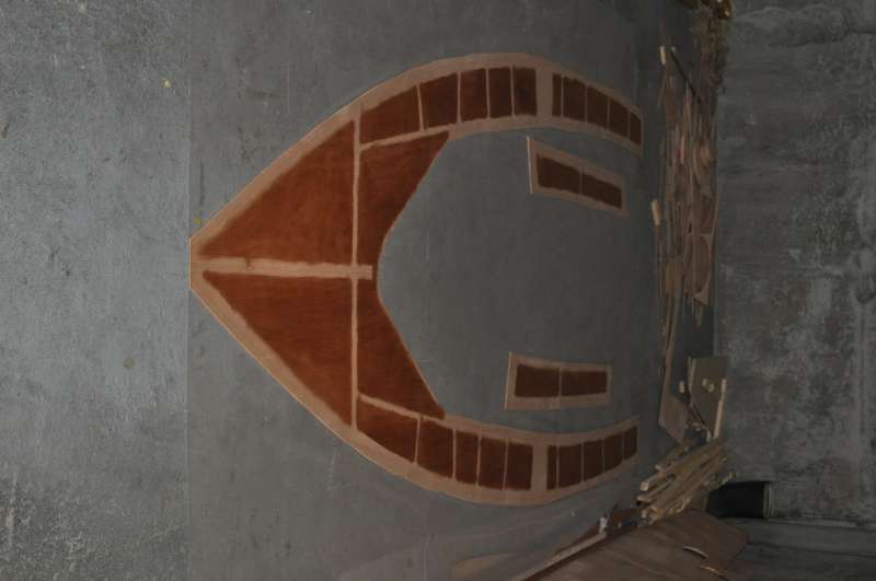

J'ai commence aussi a preparer le pont.
Je l'ai decoupe dans du CP de 5mm, selon les plans d'origine (planche 4). Malheureusement j'ai du m'y prendre comme un manche car je n'ai pas assez de surface pour faire correctement la pointe. Je prevois du rafistolage, a partir de 5 pieces. Ca va me faire du travail aux jonctions.
J'ai fait, a qq details pres, l'equerrage du pont et je pose les renforts sur les cloisons pour elargir la surface de collage. J'aurais du le faire plus tot a cause du vernis.

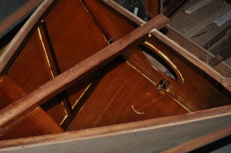

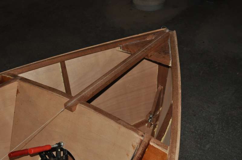

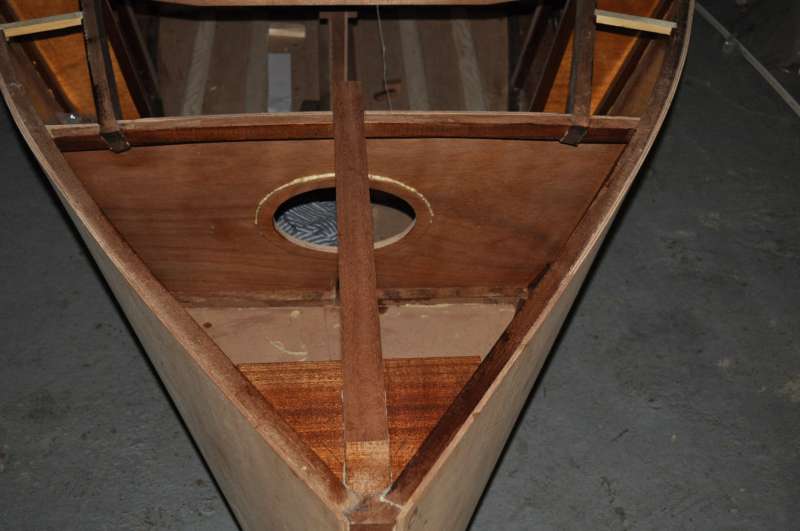

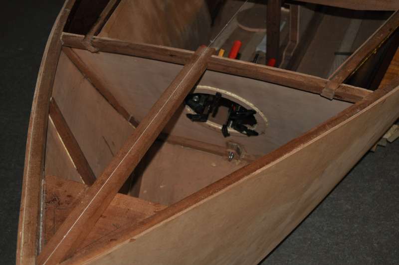

Enfin, j'ai commence a travail a l'etrave. Notamment j'ai pose un renfort entre l'etrave et la cloison inclinee, toujours suivant les conseils de Lebrument (en esperant que j'aie bien compris).
IL reste encore beaucoup de boulot, mais on sent que ca avance.

je n'en finis pas de preparer la pose des parois des caissons.

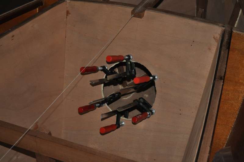

Cette semaine j'ai renforce les cloisons pour elargir la surface de collage du pont et j'ai colle les renforts. J'ai aussi commence a travailler au niveau de l'etrave : pose de la guirlande encoche de la lisse de pont (j'ai l'impression que j'ai fait la lisse trop courte de 5 cm), ouverture du trou dans la cloison incline (j'ai choisi le grand format)
Je me suis aussi apercu que - au plan - le pont deborde d'environ 1 cm sur le liston. Du coup mon pont est a refaire. J'ai donc decide de prendre un CP de 3mm (pour le poids, bien sur). Je vais probablement prendre du sapelli, s'il n'est pas trop cher. Il est plus rigide et la couleur pour le pont est sympa. En plus s'il m'en reste je pense faire une derive et un safran legers ( le sapelli sur un okoume alveole).
Quelqu'un a des idees pour la construction d'un safran ou d'une derive en CP alveole en sandwich entre 2 CP de 3mm ?
Je ne veux pas non plus poser les parois avant d'avoir decoupe et trace les marques de collage du pont. Donc je dois attendre d'avoir le CP de 3mm.
Du coup je vais finir l'etrave et commencer les listons.

bon finalement ce ne sera pas du sapelli. Il n'est qu'en 4mm et pas de grand panneau en stock ...
Retour sur l'okoume 3mm
le blog de ma construction ... 27 Oct 2014 23:32 #38076

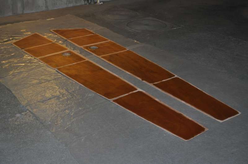

le CP 3 mm est arrive ! Non ce n'est pas encore le Beaujolais.
J'ai pu le decouper et je commence a vernir les parties internes qui restent. Je vais en avoir pour 2 semaines si tout va bien.

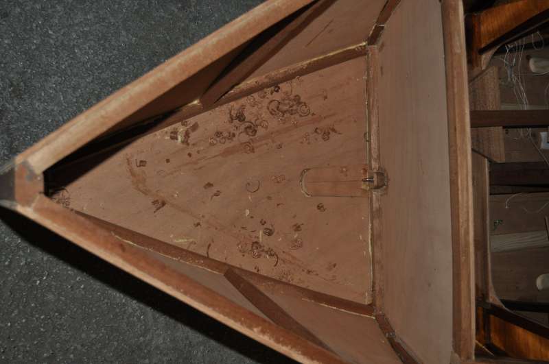

J'ai rajoute une trappe sur le caisson arriere car je me suis rendu compte que la jauge l'impose pour les caissons etanches
J'ai renforce la structure pour soutenir le pont car le CP est fin.
Tout est presque pret pour fermer les caissons. J'ai le materiel pour renforcer la ferrure d'etai. Il me manque le polystyrene pour combler les caissons.
Il faut que j'arrive a avancer aussi les listons, que je vais poser avant le pont.

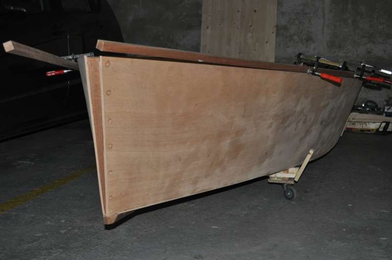

le blog de ma construction ... 02 Nov 2014 23:28 #38149
au prix de se lever tot, ca avance le we.

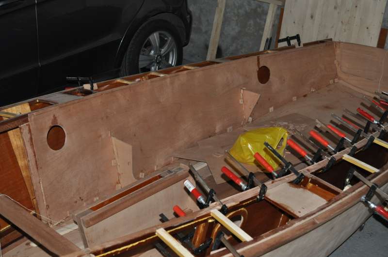

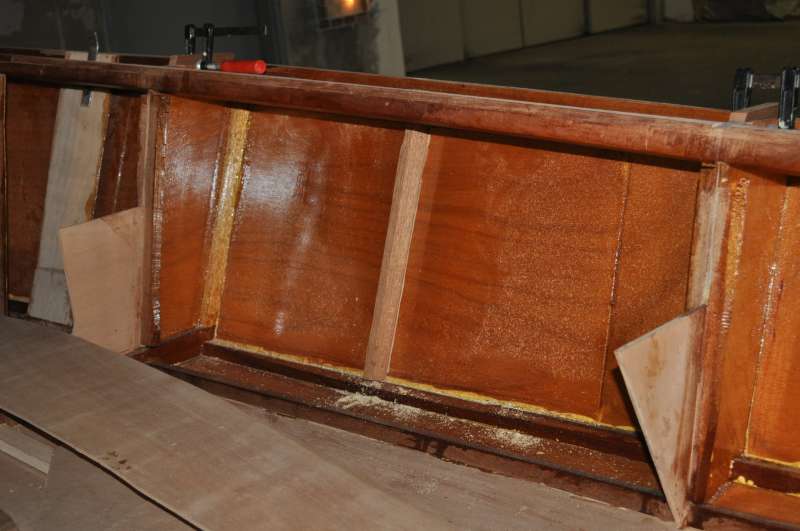

j'en suis a 5 couches de vernis dans le compartiment de l'etrave et sur l'interieur du pont et je viens de poser entre hier soir et ce matin une partie des parois des caissons. Au moins 5h de boulot pour preparer les surfaces, encoller, poser (serres-joint et vis la ou on ne peut pas mettre de serre-joint). Sur un cote, j'ai verifie, il n'y a aucune lumiere qui passe. Sur l'autre il y a quelques jours a corriger. C'est un gros boulot.
J'ai commence a poser les listons (la premiere epaisseur), pour leur donner la forme. Je ne suis pas encore arrive a le courber completement. J'ai l'impression que si j'insiste, ca va rompre. J'espere que ca va s'assouplir.
