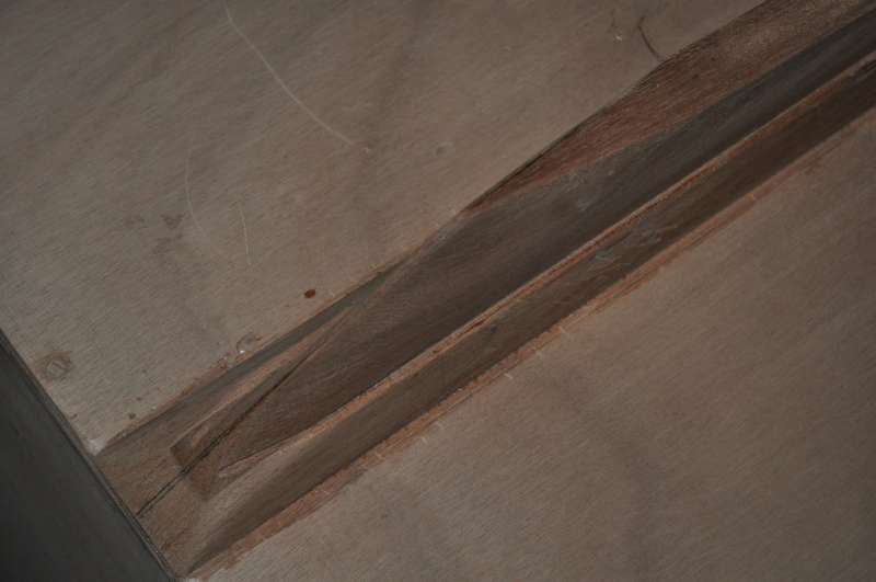

J'ai posé l'aileron et j'ai vérifié avec le gabarit : il est un peu trop court en hauteur. J'ai essayé de poser une épaisseur supplémentaire, mais ça ne marche pas : je ne sais pas comment bien comprimer pour éviter les espaces.

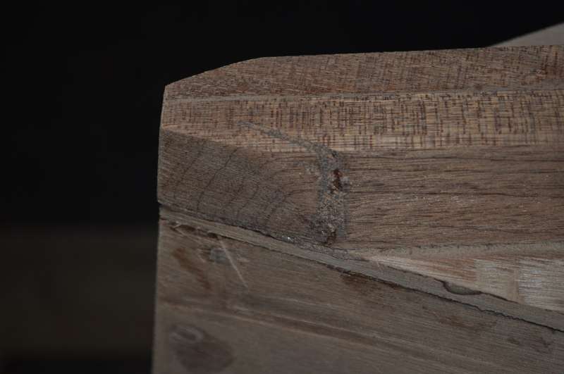

Ce soir j'ai raccourci la quille à l'avant et j'ai commencé à scier trop court. Du coup, j'ai une entaille que je ne sais pas comment combler .
help !
le blog de ma construction ... 13 Aoû 2014 00:24 #37143
Reelax....
Tu avances et c'est ce qui importe !
Combler c'est facile, un peu de résine et de sciure fine et tamisée ça le fera très bien. C'est pas pressé
la hauteur de l'aileron, faut voir combien il t'en manque, tu pourras toujours coller une bande, 2 ou 3 vis très fines pour serrer et plaquer et tu les enlèves après et tu rebouches les trous en même temps que l'entaille de l'avant avec le même mélange le même jour
Ne butes pas sur ces défauts (petits)

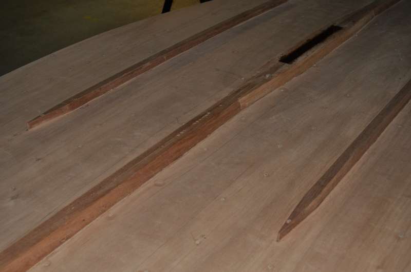

le blog de ma construction ... 17 Aoû 2014 22:38 #37182
les petites erreurs sont corrigees : j'ai finalement reussi a fixer la piece de bois sur l'aileron en serrant avec de la corde. Je voudrais bien voir comment est fait le profilage de l'aileron et de la quille d'habitude. Je ne suis pas tres content de ce que j'ai fait : je n'ai presque pas profile la quille.
J'ai comble la trace de sciage avec un melange de colle et de sciure. Finalement c'est pas mal.

le blog de ma construction ... 17 Aoû 2014 22:41 #37183

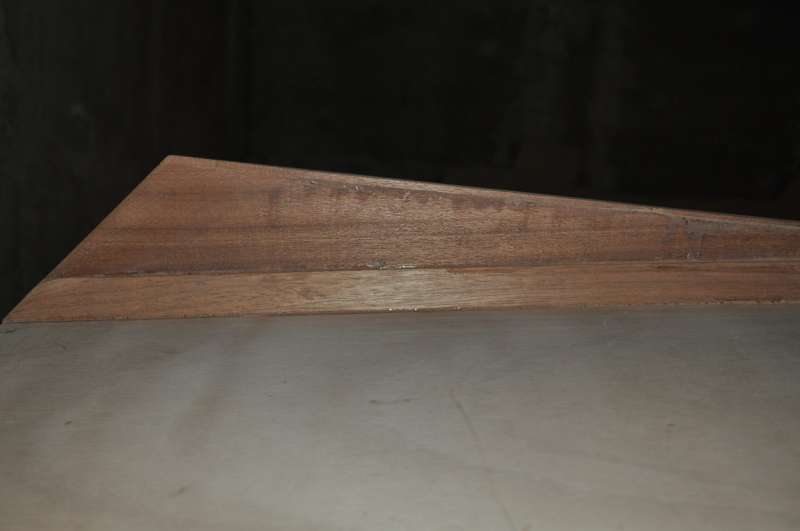

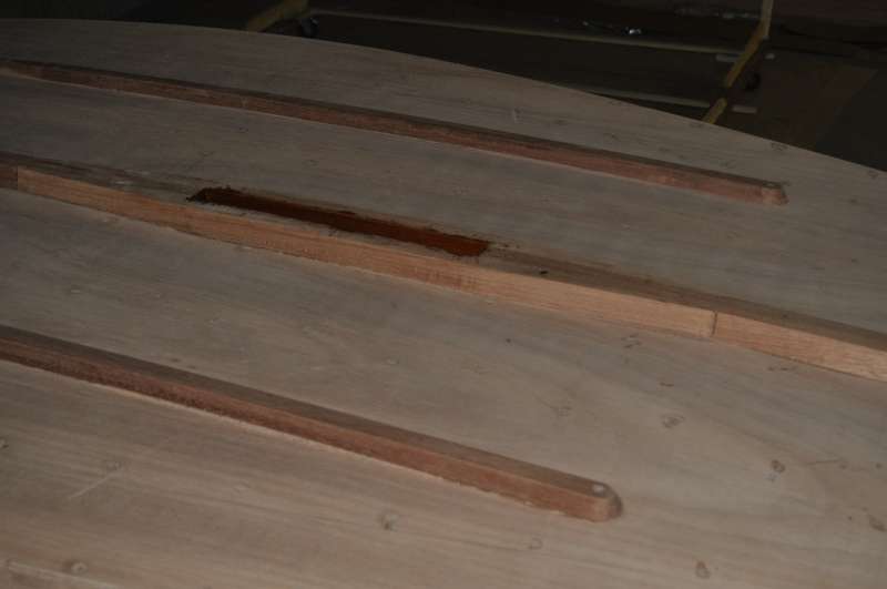

Mais avant, il faut faire les quilles d'echouage. J'ai laisse aller mon imagination pour le profilage : section en trapeze, avant arrondi et arriere en fleche pour l'aerodynamisme asvaurien.fr/media/kunena/emoticons/hors-bord.gif

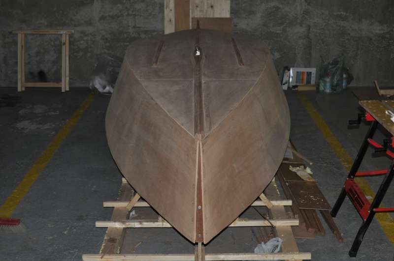

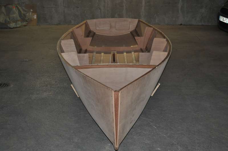

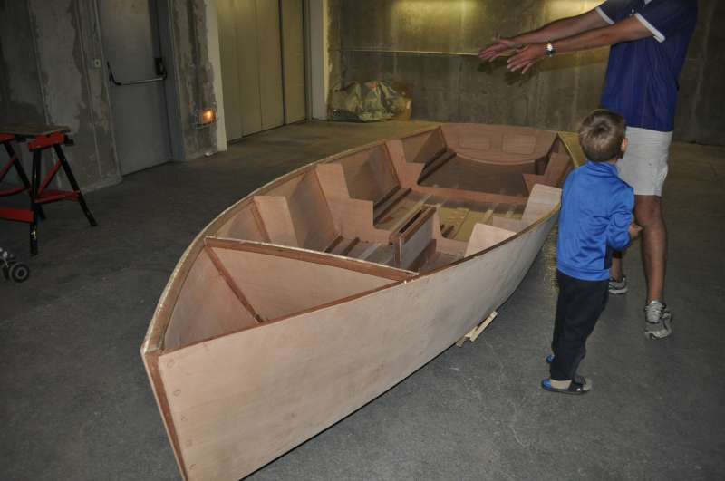

Le bateau est pret a etre retourne. J'ai fait les verification avec la jauge ; tout va bien pour l'instant, ouf !

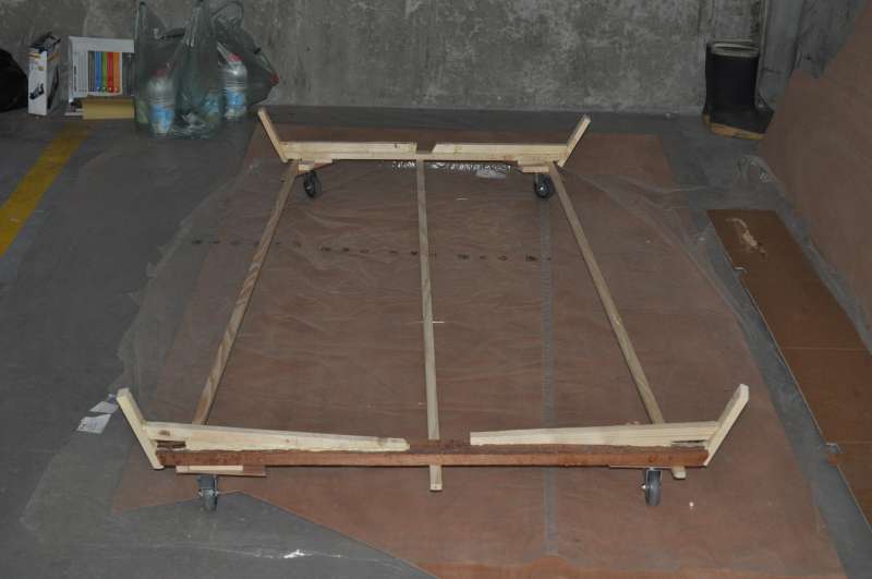

J'ai prepare le ber, inspire de celui de Cyrille.

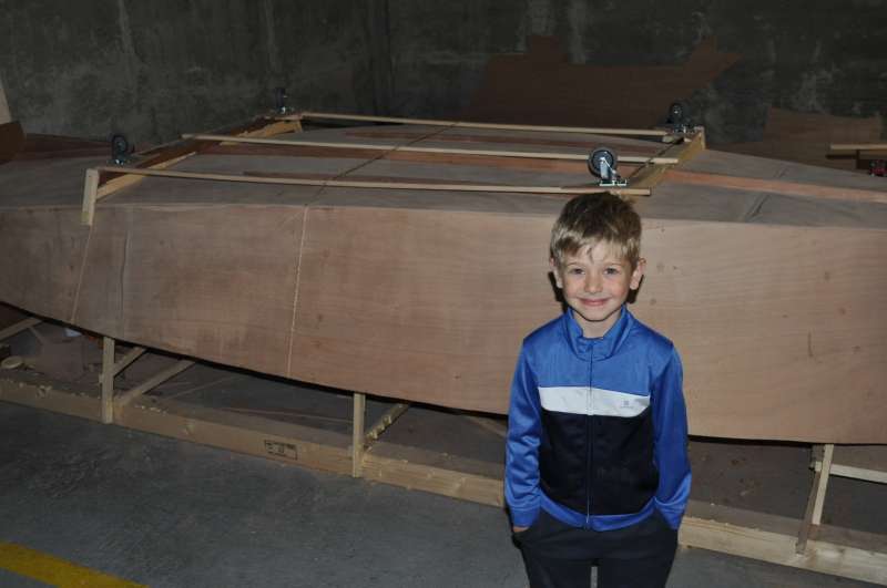

le blog de ma construction ... 17 Aoû 2014 22:51 #37185

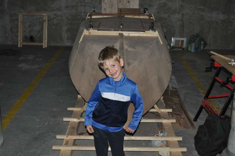

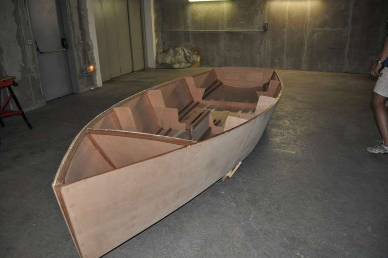

operation retournement ... avec l'aide de mon fils

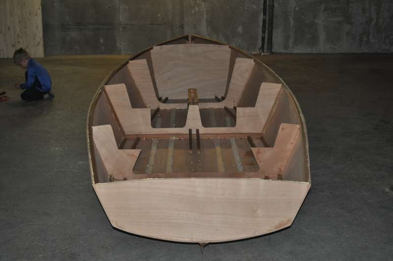

le blog de ma construction ... 17 Aoû 2014 22:57 #37186
c'est cool ... allez encore quelques photos pour le plaisir.
Voici une belle etape de franchie, meme s'il reste encore beaucoup de travail (environ 220 heures jusqu'a maintenant) :pod1:
le blog de ma construction ... 17 Aoû 2014 23:11 #37188
Bravo !
L'atelier est propre et bien rangé, le petit futur grand moussaillon a le sourire, le tout commence à avoir la ressemblance avec une forme que nous connaissons bien !
:cap:
le blog de ma construction ... 17 Aoû 2014 23:43 #37190
ANTOINE
je suis loin... je découvre avec beaucoup de joie ton avancement ,c'est très bien, maintenant tu as un Vaurien !
Prends le temps de nettoyer à ce stade les surplus de colle ,c'est pas forcément rigolo , mais ça va aussi te permettre de jeter un œil à tout les collages ,tu trouveras forcément quelques manques ,si c'est fin; nettoyage à la scie et injection dans la fente , si c'est plus gros même chose mais mélange un peu de sciure fine avec la colle .Pour l'extérieur , normalement tout va bien si tu vois quelques vilaines traces pas de problème du mastique époxy rattrapera le coup
Bon courage, tu tiens le bon bout ,tu as la récompense de ton travail.

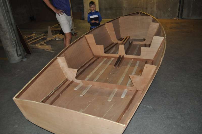

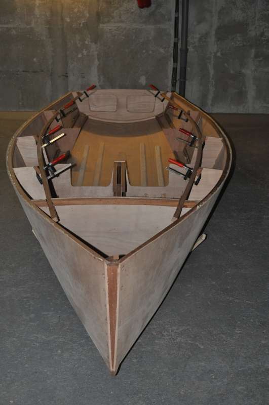

je continue sur ma lancée.
après un peu de nettoyage a l’intérieur (pas fini) et la découpe de l'avant-dernière cloison, je commence la pose des serres de cockpit. Je fais une double épaisseur comme sur les plans. J'ai posé la première épaisseur. Ca demande un peu de travail mais ça se passe bien.
La difficulté est d'avoir des tasseaux pas tout a fait linéaires, et même vrillés.

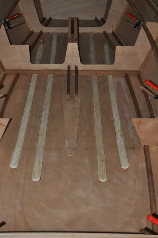

le blog de ma construction ... 02 Sep 2014 00:15 #37435
bonsoir tout le monde,
quelqu'un a-t-il un "truc" pour raboter à l'intérieur d'une courbe ?
Je n'y arrive pas et du coup je dois faire ça à la râpe. C'est long et pas très précis.
Si j'avais su, j'aurais raboté avant de poser les tasseaux...

AntoineV écrit: bonsoir tout le monde,
ponceuse à bande ? ;)

ça c'est pour les pro. Moi j'ai une râpe Castorama et un rabot manuel ...
le blog de ma construction ... 02 Sep 2014 07:44 #37438
Antoine
Tu n'as pas à retirer beaucoup de matière à l'intérieur de tes tasseaux présente un morceau de bois plan pour voir que ça porte ,sinon ,avec une petite vastringue en la faisant glisser de biais pour le tasseau du haut et pour le tasseau du bas un ciseau à bois bien affuté en rappant ciseau retourné à 90° de la surface et 30° d'ouverture par rapport au sens d'avancement et tes doigts en appuis sur la matière en accompagnant le geste .(ciseau à bois de 15 à 20mm).
tape vastringue sur Google regarde la petite vidéo ils ont un accent ...

Un rabo courbe avec semelle souple
Cdlt

super, merci Cyrille. Du coup j'ai commandé une bastringue ;) sur Amazon.
Tu peux préciser la signification de "retourné à 90° de la surface et 30° d'ouverture" ?
En fait j'ai pas mal à enlever, car à la différence de toi, j'ai mis 2 tasseaux inclinés pour chaque serre. Du fait de l'inclinaison ça déborde pas mal en haut et sur le coté.
le blog de ma construction ... 04 Sep 2014 22:19 #37496
si il y a vraiment du gros; c'est rabot tu le passes en biais ,si c'est trop creux tu sors la lame.
pour le ciseau à bois c'est plus pour retirer moins de matière ,au lieu de l'utiliser normalement biseau vers le haut tu rappes le bois en le tenant droit au dessus de la surface et en avançant du coté ou il n'y a pas le biseau et un peu en biais ,c'est un coup à prendre mais c'est idéal pour retirer les surplus de colle .
