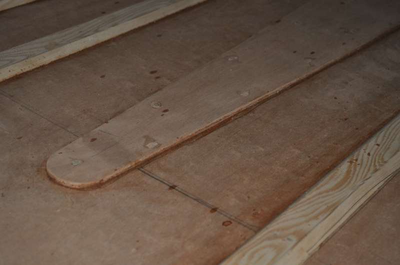

En attendant je continue mes petites retouches, pour combler les interstices.

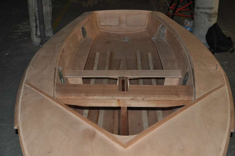

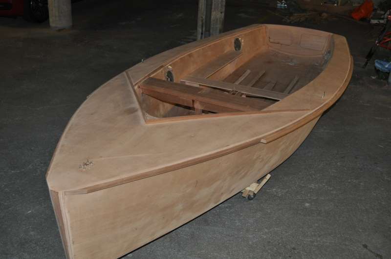

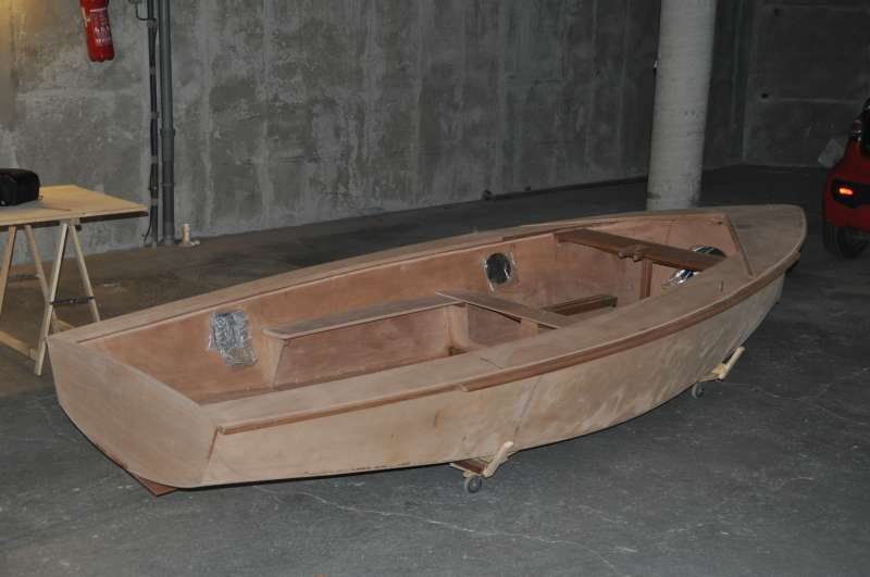

Voici quelques photos, dont un gros plan d'une partie des retouches.
Une question :
a priori, je vais vernir l'interieur et peindre l'exterieur y compris le pont. Il vaut mieux commencer par le vernis ou par la peinture ?

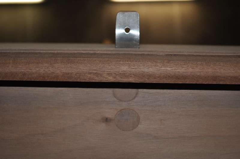

J'ai finalement decide d'ouvrir un trou dans les bordes pour visser mes boulons de cadene. voici une photo avant que ce soit termine. Pa facile bien sur de reboucher parfaitement, mais je commence a maitriser les rebouchages des interstices.
J'aurais du visser avant de fixer les supports de cadene. J'avais peur de ne pas pouvoir mettre le pont ensuite. En fait je pense maintenant que ca serait passe.

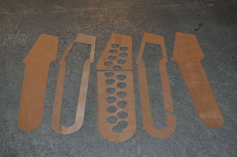

Voici les pieces du safran - version competition :) c'est a dire non relevable et aussi leger que possible. Un peu plus tard je pense en faire un version loisir, relevable et plus lourd, mais plus beau (en sipo).

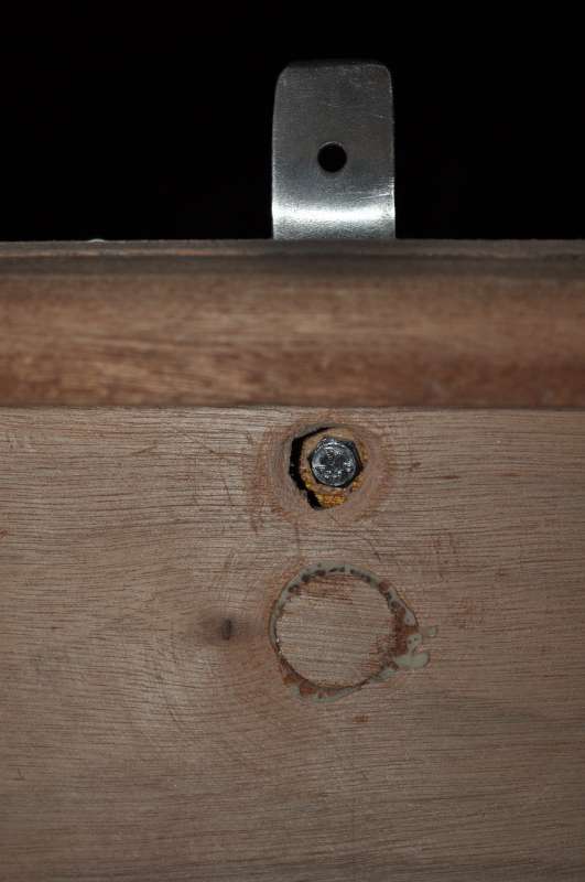

Une autre photo montre les trous pour visser les boulons des cadenes, une fois rebouches. tout va bien.
je suis en train de poncer et je n'ai pas encore decide comment je vais peindre / vernir le bateau

Je suis en train de poncer l'intérieur de la coque. J'ai fait 40, 80 et 120. Après avoir nettoye, je vois des rayures qu'on ne sent pas au toucher. Je pense que c'est à cause du 40, quand j'ai poncé fort pour enlever les traces de colle. A votre avis, ça va se voir sous le vernis ? Il faut que le reprenne ?

De mon point de vue malheuresement oui ça va se voir.
J'ai fait la même erreur pour mon tablea arrière .
J'ai laissé dans l'état avec 5 couches ( il aurait fallu plus mais la flemme....)
Je suis bon pour recommencer .....dès que possible.
Le bonheur avec le vernis c'est que ça met du relief.......donc même les défauts.....
Autrement tu suis les bons conseils de Patrice à la rubrique Oueb (.....joke)
Je t'envoies plein d'ondes +++ pour le vernis
T'en ch... mais après tu le regretteras pas.....

Super le safran et les cadenes de hauban !
Grain 40 ? Bourrin ! ;)
Effectivement les rayures risquent de se deviner sous le vernis. Je te conseille de les atténuer au grain 120 puis de passer sur toute les surfaces un coup de 240 ou 320.
Ensuite suivant le vernis utilise il faut prévoir de passer un coup de grain 320 ou 500 toutes les deux ou trois couches (pour casser les fibres de bois qui se redressent)
Bon vernissage !
