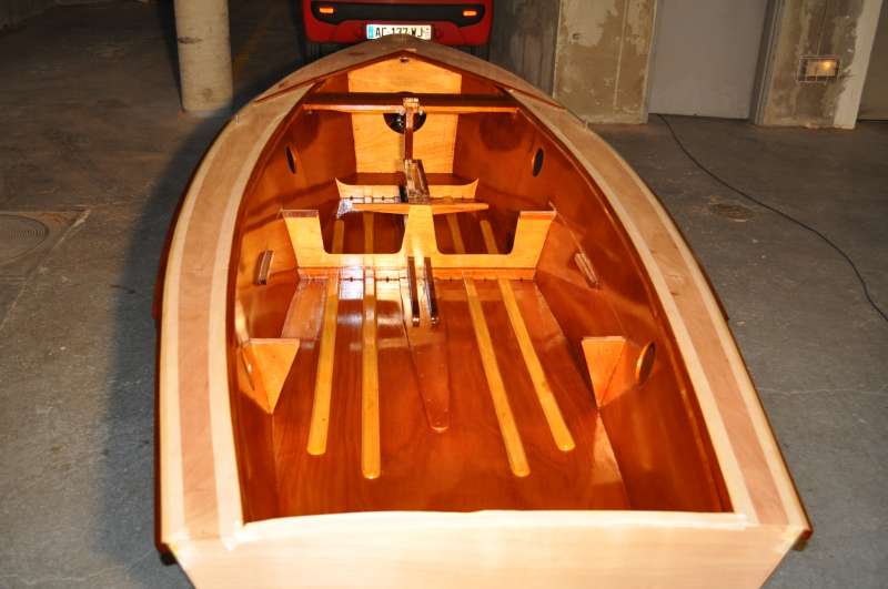

GEEBEE écrit: Antoine
As tu prévu d'installer des videvites au fond du bateau ?
J'ai répondu trop vite à Cyrille.
Je pense mettre un vide vite que Patrice m'a généreusement donné. En faut - il 2 ?
En outre ça soulève la question de l'ouverture du tableau arrière. Je ne sais pas si j'en fait une ou 2 et si je la fait ronde ou ovale près du fond. J'ai aussi le renfort de la liaison tableau fonds qui va me gêner.
le blog de ma construction ... 10 Fév 2015 10:18 #39459
bonjour,

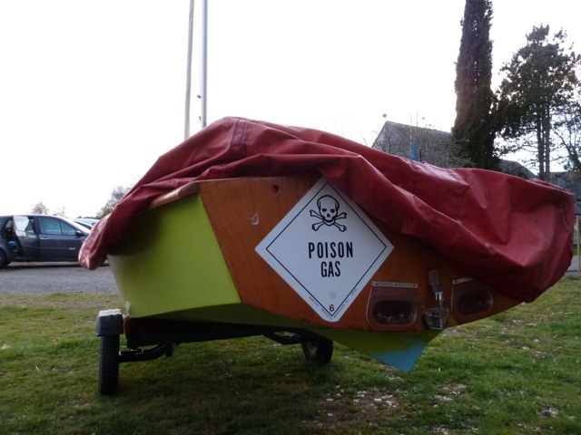

les bateaux actuels possèdent une ouverture circulaire au niveau du tableau arrière.Afin de réguler l'évacuation de l'eau en permanence beaucoup disposent un obturateur, un clapet en matière plastique du genre "cliché radiologique" à l'extérieur simplement scotché sur le haut.D'autres dispose d'un clapet permanent libérable à souhait.plus technique.
Dans mon cas, je dispose d'un vide vite (petit modèle) coté bâbord et d'une évacuation au tableau arrière .
l'éponge permettra d'éliminer le résidu d'eau lors d'une allure confortable pour l'équipier.
le blog de ma construction ... 10 Fév 2015 10:49 #39460
Antoine, tu as les éléments dans la jauge. §D.5.2
Et de façon plus pratique. Oui un seul vide-vite est suffisant sur les coques à caissons. L'orifice du tableau AR est également assez pratique pour vider le bateau. Il n'a pas besoin d'être énorme. Je pense que personnellement, je ferais au plus petit de ce que la jauge autorise.

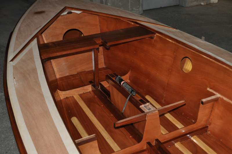

Quelques exemple d'orifices du tableau arrière bois et plastique à zoomer au besoin
Au passage des réalisations de V bois plutôt classieux...
asvaurien.fr/galerie-de-photos/2011/les-moutiers/category/35-photos-moutiers-2011-jp
et aussi...
et pour finir le plus beau, le plus.......

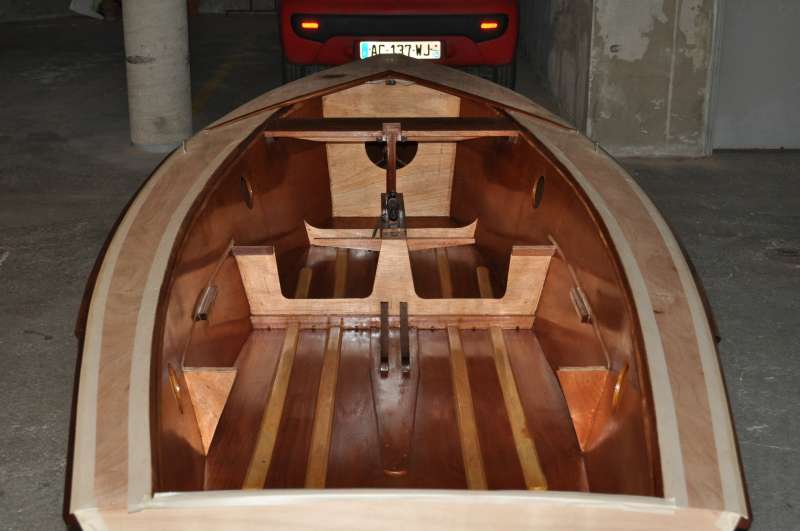

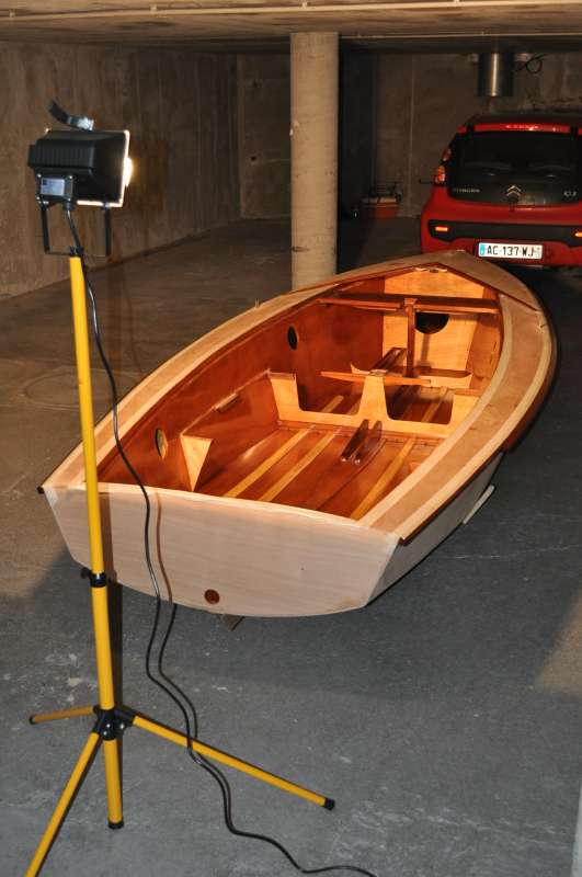

le blog de ma construction ... 21 Fév 2015 23:52 #39602

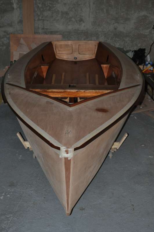

ca y est; je me suis lancé dans le vernis, après avoir poncé, poncé et poncé. Voici les 2 premières couches. Je vais essayer d'avancer en même temps les pièces qui me manquent

oui, oui je ponce tout a la main. je n'imagine pas d'utiliser une machine. j'aurais trop peur de faire des creux et puis il faut poncer dans le sens du bois.

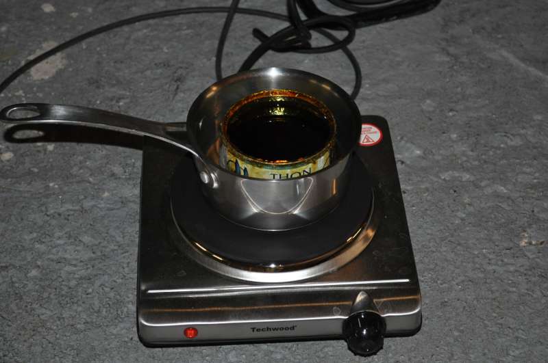

cependant, je me suis quand meme equipe d'une lampe de chantier pour vernir et d'une plaque electrique pour chauffer le vernis. C'est le grand luxe !

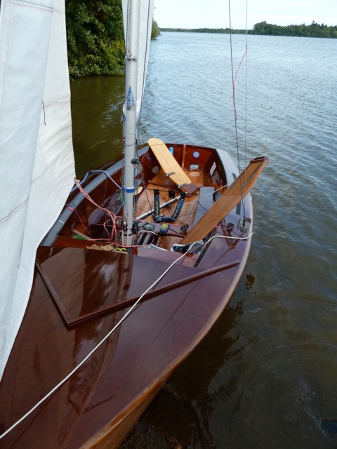

La barre en aluminium des safrans c'est un peu pour le poids, mais surtout parce que c'est hyper simple a réaliser : Deux tubes carres d' aluminium font l'affaire.
Généralement c'est pas démontable (pour éviter les montages démontages qui a force créent du jeu, très pénible a naviguer et inverse d'une recherche de performance) mais c'est par forcement intelligent point de vue logistique car c'est assez chiant a ranger et transporter...

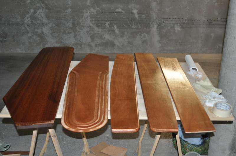

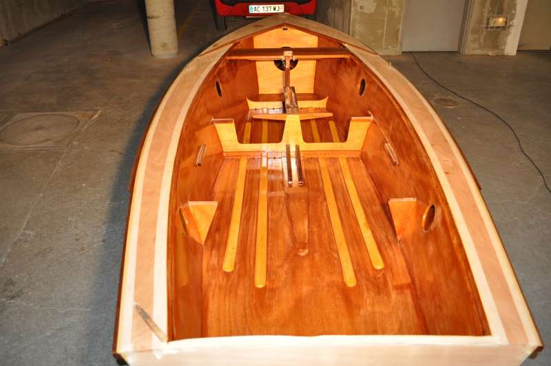

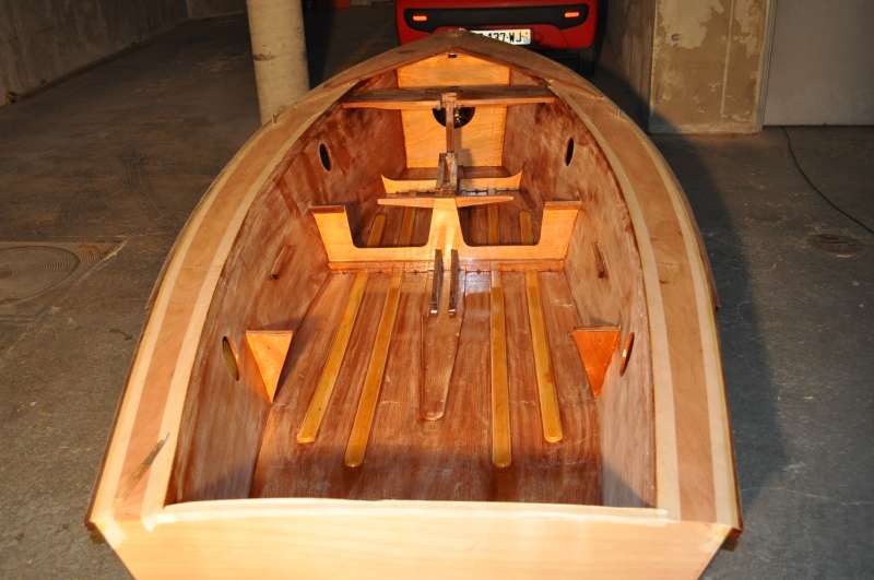

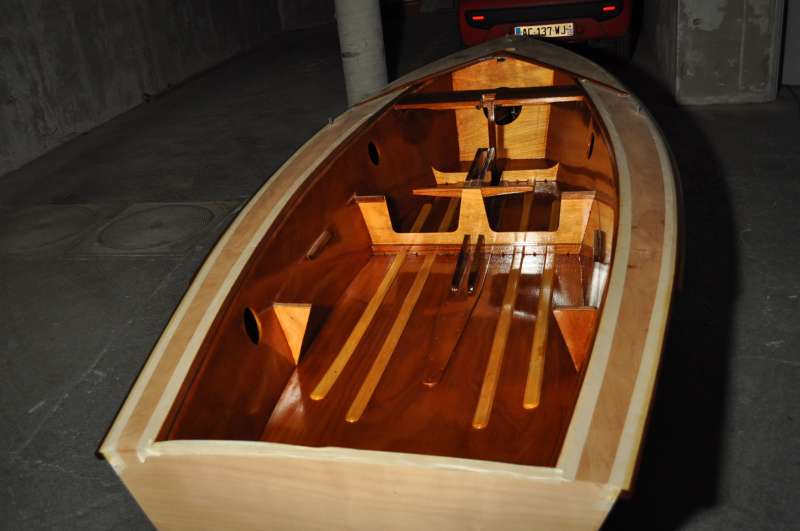

desole, je ne viens pas souvent car je veux avancer le vernis et ca demande du temps ...
J'en suis a 10 couches dans le cockpit. Voici les photos apres la 10eme couche, puis une fois ponce (320) et enfin apres nettoyage (au chiffon humide et aspirateur). Je me rends compte que ce n'est pas tout a fait lisse : dans le sens du pinceau, je sens du relief surtout apres poncage.
Je me demande s'il est necessaire de continuer a poncer toutes les 2 couches. Je veux faire encore 5 couches. Peut-etre que poncer une fois encore suffirait ?
