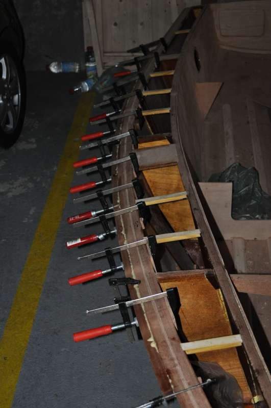

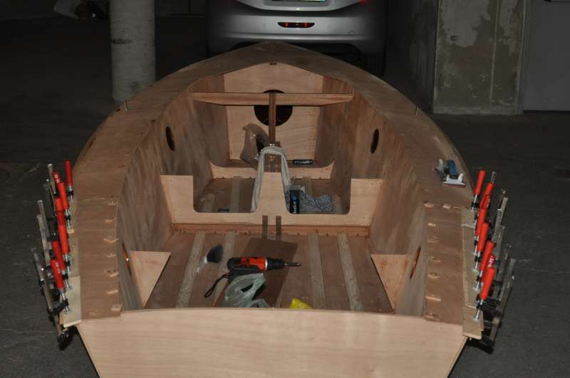

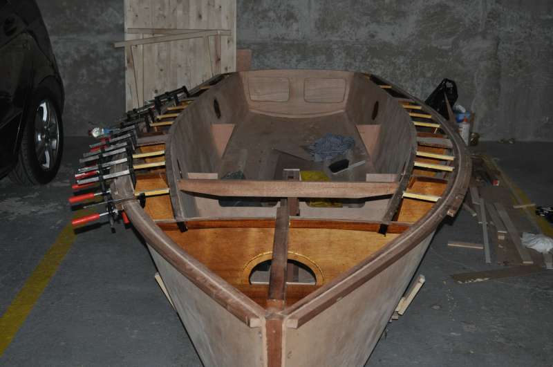

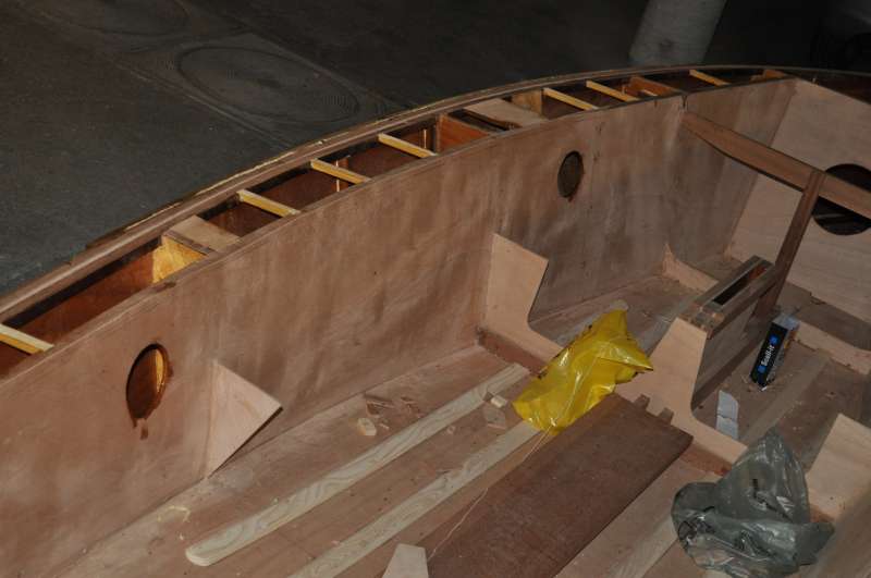

Voici qq photos de pour montrer que ca avance, malgre quelques deplacements professionnels et diners qui m'ont retarde ...
les parois des caissons sont poses, les interstices sont combles, il ne reste plus qu'a poser les bouchons. Je le ferai plus tard car il y en aura aussi sur le pont.

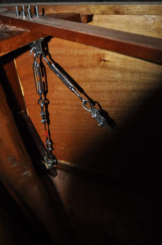

La contreferrure d'etai et les cables de renforts sont aussi poses. J'en quand meme reussi a casser un foret bois de 6 dans l'operation ce matin.
Encore quelques operations avant la pose du pont :
- le collage des renforts de cadene. Je retarde au plus tard car je me demande si je dois mettre la tete du boulon (merci Alexandre) entre le renfort et la coque, auquel cas je ne pourrai plus l'enlever apres, ou mettre l'ecrou (merci encore Alexandre) mais ca risque d'etre complique d'acces.
- les trous dans le pont pour le passage des cadenes et des boulons de fixation de la ferrure d'etai.
- verifier l'equerrage des surfaces ; operation tres minutieuse
Je ne mets de polystyrene pour l'instant dans l'etrave. On verra plus tard ; j'ai une trappe d'acces assez large.

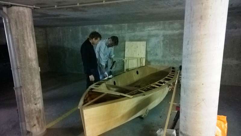

Et bien non ce n'est pas virtuel.
Il y a bien un Vaurien qui se construit dans un parking d’immeuble de Paris.
Visite hier du chantier. Et un grand merci pour le dîner qui a suivi.
Ci-dessous l'artiste et le directeur technique de l'AS Vaurien en pleine discussion. Ceci pour introduire un projet de travail concernant le dossier de construction amateur. On en reparlera.

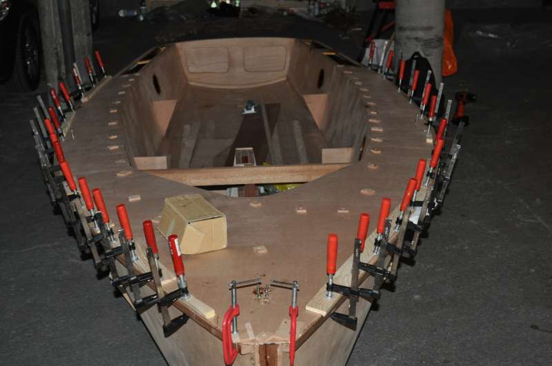

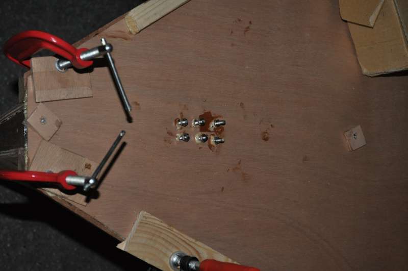

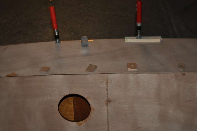

En tout cas, voici une nouvelle etape de passee : le pont est pose meme s'il reste pas mal de boulot de finition (chanfrain des bords, bouchons dans les trous de vis). Je ne serai pas arrive seul a poser le pont : piece trop grande et trop souple (3 mm d'epaisseur). Merci a mon fils (le grand) qui m'a aide a faire ca en 2 heures.
Le pont est deja perce pour les cadenes et pour les boulons de la ferrure d'etai.
