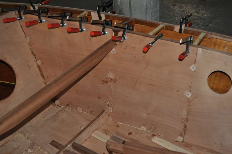

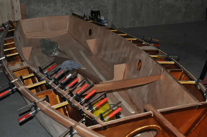

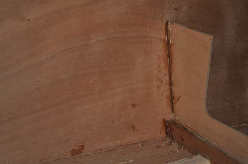

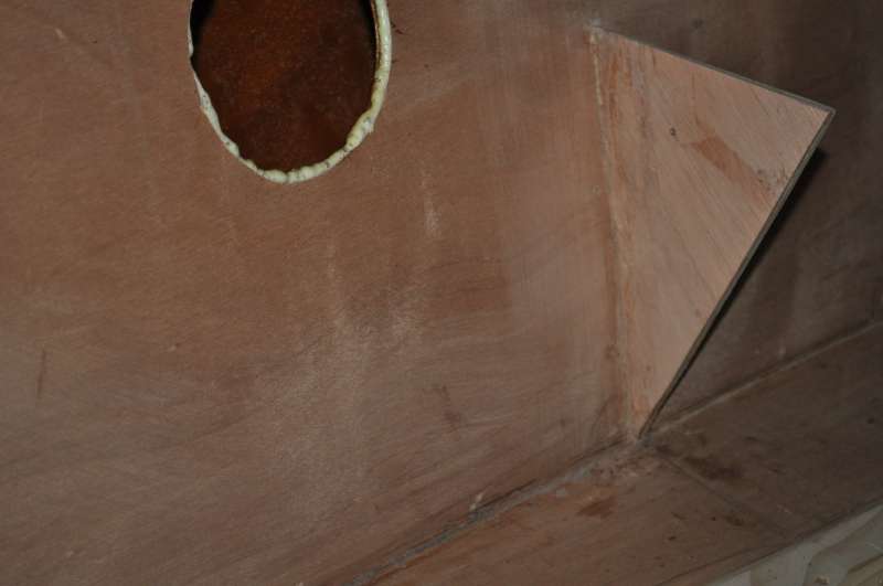

La pose des caissons est en bonne voie, mais c'est toujours plus de travail que ce que j'imaginais. Outre le collage, je passe beaucoup de temps a combler les espaces interieurs et exterieurs aux caissons. On a beau s'appliquer, les jonctions entre les supports et les panneaux ne sont pas parfaites. J'ai mis quelques photos qui montrent a quoi ca ressemble apres que j'ai comble par un melange de PPU et de sciure.
Ensuite, j'aurai a mettre des petits bouchons la ou j'ai visse pour assurer le collage. Donc encore pas mal de travail avant de terminer les parois des caissons.
L'etape suivante sera la pose des listons et ensuite quelques petits travaux (contreferrure d'etai, finition des trappes de caissons, collage renfort des cadenes de hauban) et, enfin, la pose du pont qui est deja vernis sur l'interieur et qui attend ...
