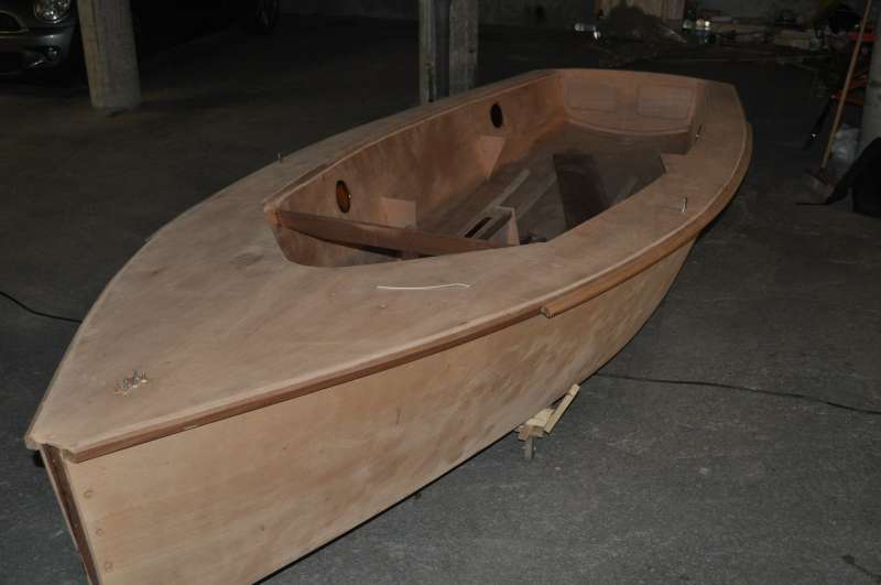

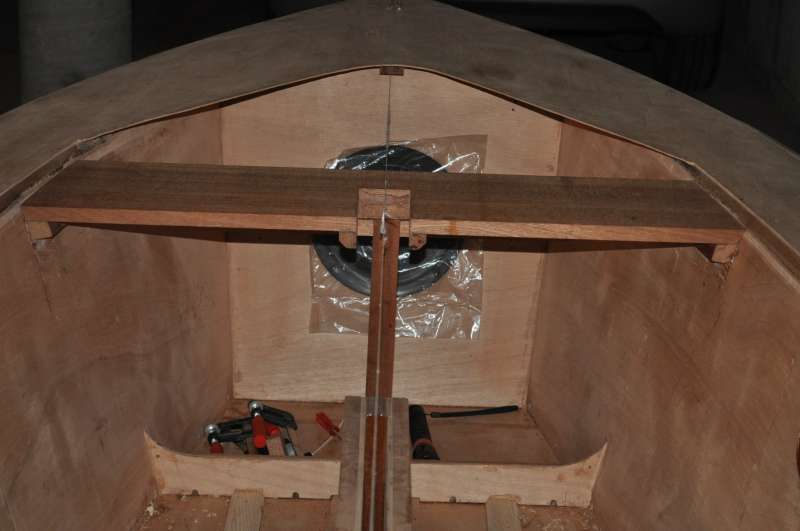

decembre est passe rapidement et avec le boulot je n'ai pas eu le temps d'avancer aussi bien que je le souhaitais le bateau. La construction n'est pas terminee, il reste beaucoup a faire.
La coque et les caissons sont presque termines ; il reste quelques petits details a peaufiner.

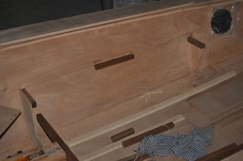

Je n'arrive pas a visser les ecrous sur les boulons pour fixer les cadenes de haubans : les boulons tournent sur eux-memes et je n'arrive pas a les bloquer pour visser ... Quelqu'un a une idee ?

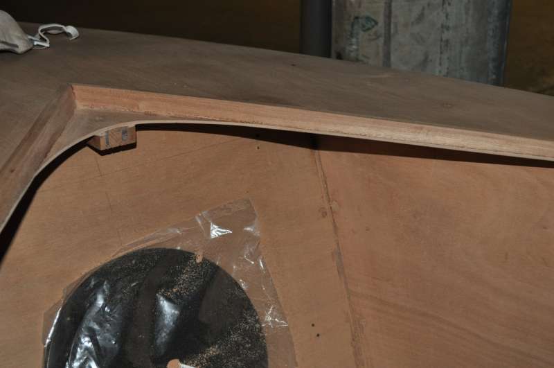

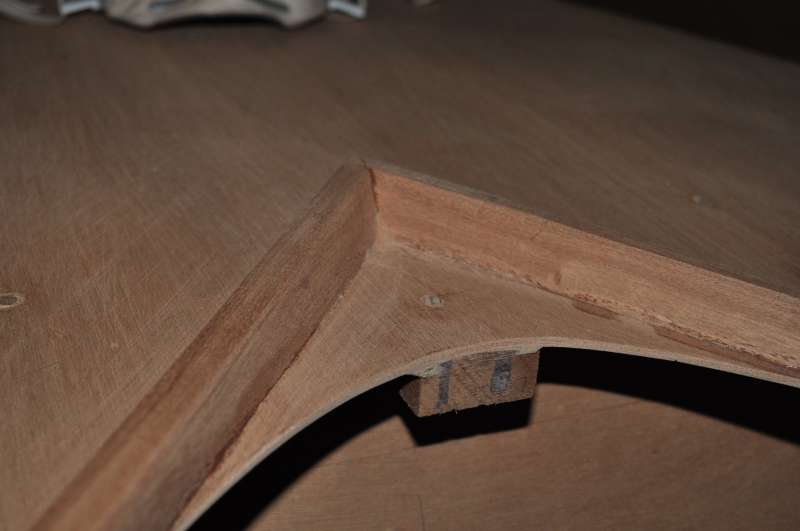

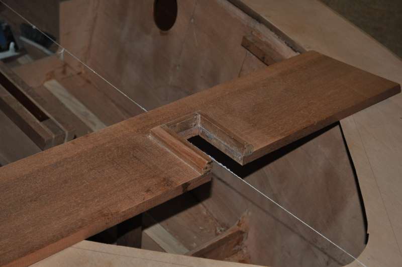

J'ai attaque le banc de mat. En sipo, meme si c'est lourd, c'est plus beau et c'est solide. J'ai pose les renforts lateraux, ajuste la decoupe du banc, fait l'encoche de mat et renforce (cf Cyrille). Pas de difficulte jusque la.

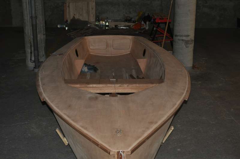

Pour l'hiloire, je ne vois pas de plan precis. C'est juste 2 triangles qui se joignent ?

Si tu faisais une très belle photo de ces vis ? que l'ont puisse causer ?

Antoine
C'est bien depuis le début de la construction tu as acquis une bonne dextérité
Les hiloires c'est un gros morceau;

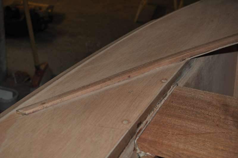

D'abord poser une baguette sous le pont en V de chaque coté pour coller les hiloires dessus;
Comme je l'ai expliqué dans mon petit mémo il y a beaucoup d'angles à faire sur chaque hiloire .le plus pratique faire un gabarit pour la partie avant et un autre pour la partie arrière dans des chutes de cp et relier les 2 pour faire la pièce réel ceci des 2 cotés ,ensuite ajuster sur le bateau.
Sinon faire de petit hiloires a coller directement sur le pont .
Il y a une hauteur minimum il faut regarder dans la jauge.
Pour tes têtes de vis si tu as un peu accès soit tu meules une clé pour la glisser soit tu injectes de la résine un peu armée pour tout fixer derrière
Dans le pire des cas petite ouverture du panneau par l'extérieur avec une petite scie à cloche tu sers tes boulons et tu colles une rustine en faisant une enture sur tous le tour ,au collage tu laisses dépasser en sur épaisseur et tu ponces pour récupérer une forme impeccable

je deviens dingue avec mes hiloires ! j'ai commencé par coller deux bouts avec le bon angle,ensuite je suis perdu :blush: je vais relire le mémo :cafe:

Merci Cyrille de tes conseils. Je vais essayer de coller le boulon.

J'ai finalement pose les hiloires simplement (comme sur le plan) sur le pont. Du coup la decoupe est simple et il n'y a qu'a faire attention a la jonction a la pointe.
J'ajuste ensuite le pont le long de l'hiloire.
Eventuellement je garde en tete de mettre une baguette sous le pont pour prolonger l'hiloire

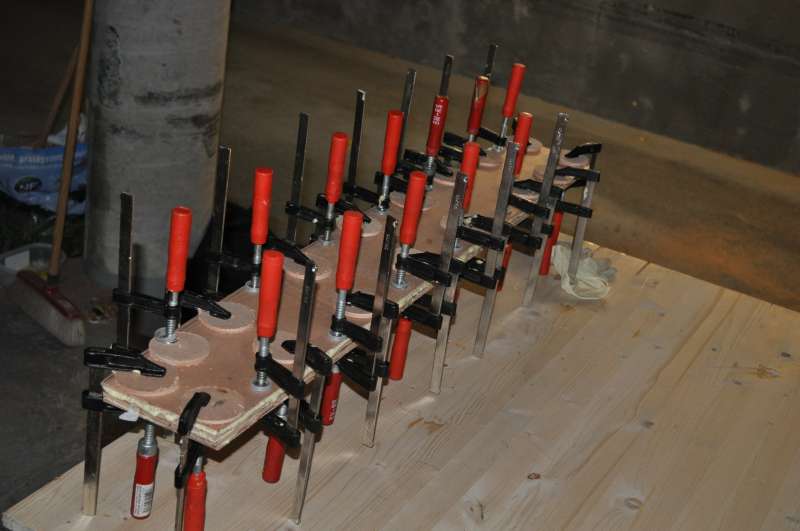

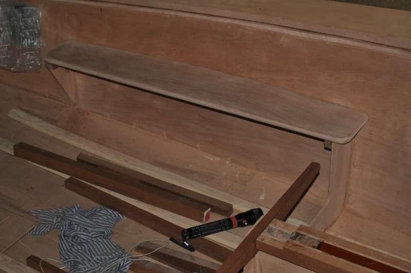

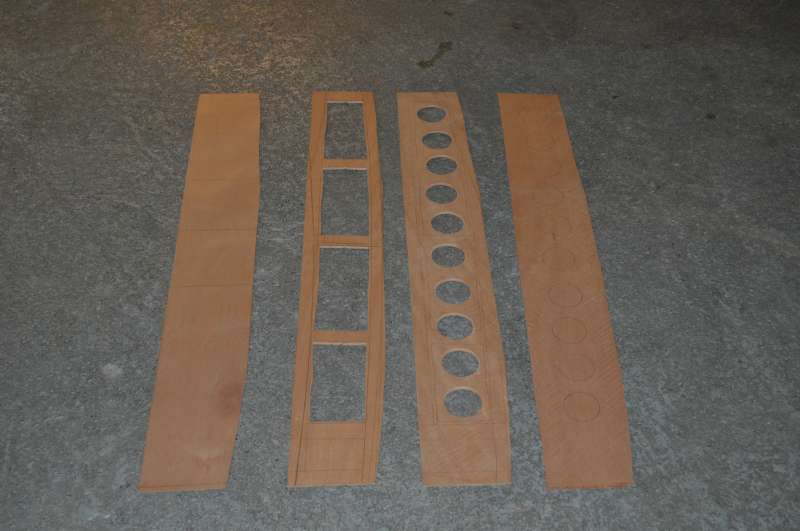

J'ai commence les bancs lateraux. Pour economiser du poids, je ne les fais pas en sipo mais en 4 epaisseurs de CP : 3+6+6+3. Globalement j'arrive a gagner 700g par banc. C'est beaucoup plus de travail, mais c'est pas mal quand meme.
L'epaisseur interieure superieure a des petits evidements ronds et celle inferieure de grands evidements. Ainsi j'espere que ce sera suffisamment rigide et que je n'aurai pas trop de deformation du banc.
Le collage prend aussi du temps : 6 couches de colle en tout.

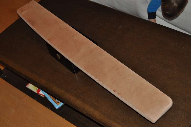

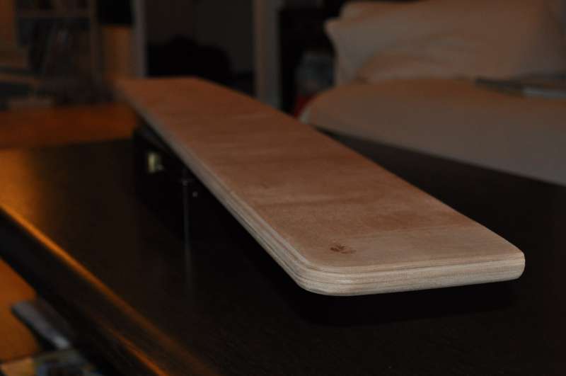

voici quelques photos du banc lateral apres collage des 4 planches, equerrage et poncage. Les jointures ne se voient quasiment pas, il faut un oeil avise.
Reste a poser les supports et a coller les bancs

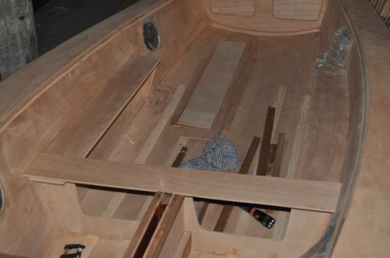

les bancs lateraux sont prets a etre poses. Ils sont meme deja ponces, avec du papier 320 : un vrai plaisir a caresser ;)
Avant de les poser je me dis qu'il faut les vernir et vernir les coffrages avant de les coller. Qu'en pensent les experts et moins experts ? Ca me parait plus difficile a vernir une fois poses.
le blog de ma construction ... 13 Jan 2015 09:59 #39098
Les vernir après tu devras faire le contorsionniste, avoir la tète à l'envers dans les vapeurs
Ou le faire quand la coque sera retournée pour la finition du fond
Perso coller un scotch à l'endroit des collages et vernir avant
le blog de ma construction ... 13 Jan 2015 11:20 #39099
Je partage la position de Patrice (celle écrite ainsi que la contorsion). Faire 2-3 couches au préalable pour n'avoir que 1 ou 2 couches de finition lorsque c'est assemblé.
le blog de ma construction ... 13 Jan 2015 12:44 #39100
Antoine
Pour moi le plus pratique c'est de les visser avec des vis tête fraisées, donc de les vernir avant tranquillement et de les poser quand tout est fini.
Si tu les colles tu réserves au scotch carrossier la partie à coller un petit peu plus large. quand tout sera fini tu les colles et tu fais un petit raccord de vernis
