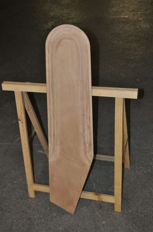

Je parlais de renforcer à l'intérieur de mon safran là où se trouvent les femelots, car mon safran est assez creux. Merci pour toutes ces indications. Je vais réussir à en déduire la position.

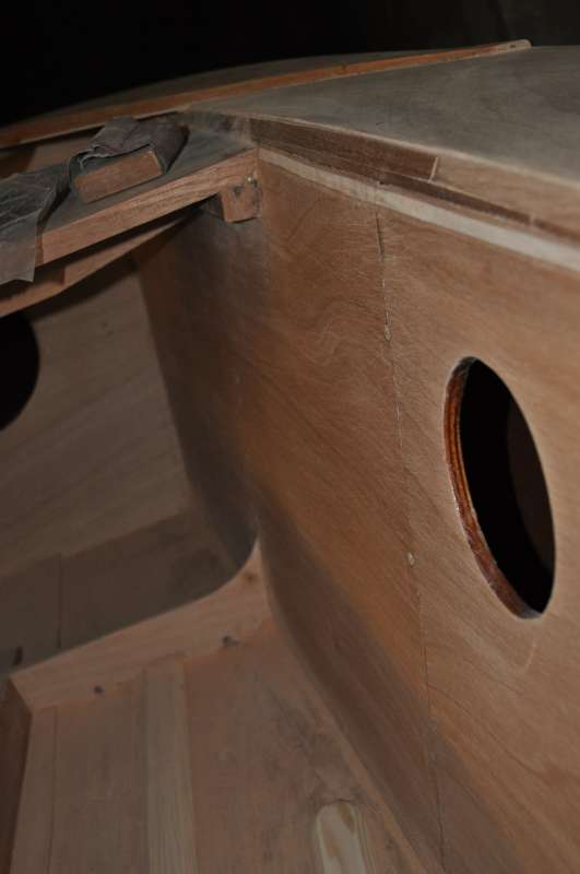

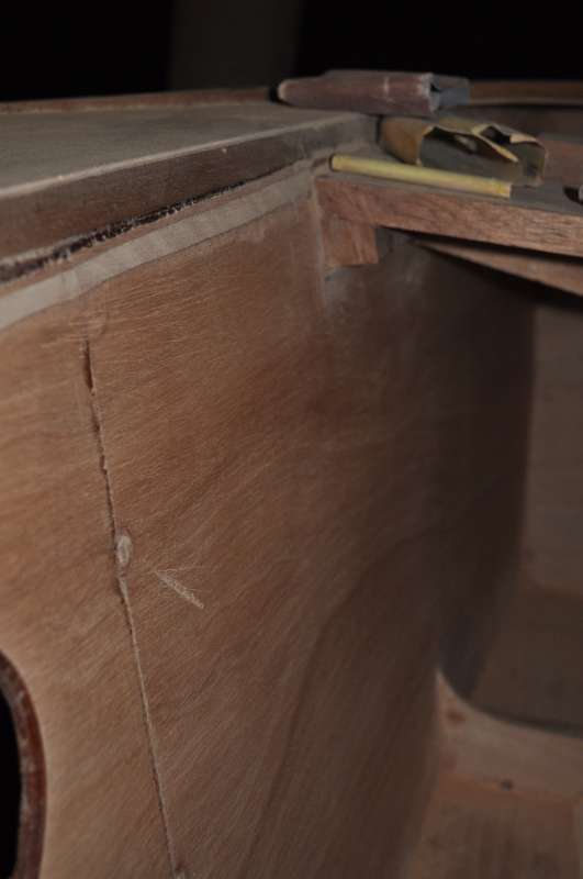

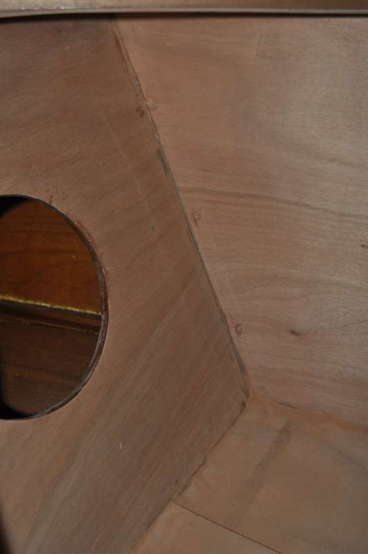

Après inspection attentive, c'est rayé partout. A cause du 40 sans doute (mais ça m'a aidé à enlever les traces de colle).
je vais devoir tout refaire à partir du 80 ... J'étais arrivé au 180.

la minuterie tient bon :) ... et moi aussi !

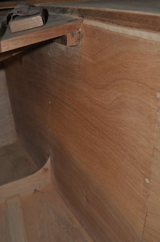

je passe mon temps a poncer, je vais me faire des epaules de demenageur.
J'ai repasse 2 fois au 80 les zones les plus rayees, mais le resultat n'est pas genial. Voir les photos jointes.
Je pense le faire encore une fois et ensuite je passe au 120 et jusqu'au 320. Encore une bonne semaine de poncage.

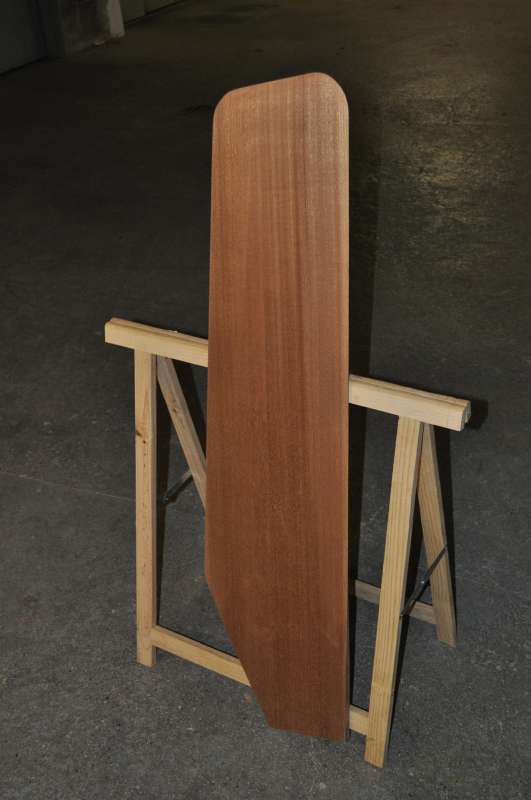

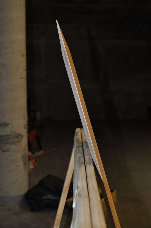

en fait la semaine a surtout ete consacree a la lame de safran. Les pieces sont colles, il est ponce et meme si les lignes ne sont pas toutes bien paralleles, il a une bonne gueule.
Il fait 1.4 kg pour 19mm d'epaisseur. j'en suis assez content.
J'en ai profite pour poncer egalement la derive, en sipo bien lourd, et eguiser la tranche de fuite pour reduire la trainee
