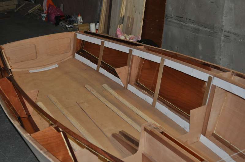

bon, la vastringue, c'est d'enfer (une fois bien réglée). Je vais pouvoir penser à poser les cloisons de caisson.
Mais je voudrais être sur de faire les choses dans le bon ordre. Je parle du banc de mat.
- j'ai vu que Cyrille l'a posé avant les cloisons et qu'il traverse le caisson (comme le renfort du banc). Ça correspond à ce qui est dessiné sur les plans (je ne parle pas du manuel qui est silencieux sur le sujet)
- en revanche Lebrument pose les cloisons et ensuite le banc en appui sur les cloisons
Vu mon expérience du we dernier, je deviens assez sensible aux questions de poids.
Quels sont les avis sur la question, svp ?
le blog de ma construction ... 14 Sep 2014 08:59 #37653
Tu veux dire que le banc de mat est collé à la cloison des caissons ? juste comme ça sur le panneau de CP ? :ermm:
le blog de ma construction ... 15 Sep 2014 00:43 #37666
voici un rapide update (il est tard ...)
Lebrument fait en effet le banc de mat pose contre la cloison interne, avec le renfort de banc qui s'enfonce dans le caisson et un tasseau sous le banc a la cloison.
J'ai commence a vernir l'interieur des caissons et a dessiner le gabarit pour la decoupe de la cloison interne. Je pense la faire en 3 morceaux. On va voir.
Il faut encore aue je me decide pour la pose du banc (dans le caisson ou non) et que je pose le renfort pour la cadene de hauban.
A propos de cette cadene, comment faut-il la poser ? Je voudrais eviter de la visser dans le borde pour cacher les vis de fixation. Du coup, qu'est-ce-qui est mieux : que la cadene soit a ras du borde ou plutot vers l'interieur ? Je ne parle pas de confort mais de performance.
le blog de ma construction ... 15 Sep 2014 06:57 #37667
ANTOINE
Pour le banc et les cadènes c'est le même problème à résoudre ,avec les voiles de la nouvelle jauge tu passes à peu près 200 kg d'effort à l'étarcage sur l'étai donc ça fait 100 kg sur chaque cadène vu l'écartement tu as un effort résultant horizontale entre les 2 cadènes et la c'est le banc qui les compense je pense donc qu'en respectant le plan c'est le mieux par contre pour regagner du poids tu pourras après la pose du banc lui faire un trou d'évidement dans le caisson ,ce banc apporte de la rigidité au bateau il évite les bordés de s'écarter ou resserrer avec les efforts d'utilisation ,sinon les cadène posées ,comme au plan et comme je les ai collée elles permettent de transmettre les efforts à la structure en répartissant les tenssions comme il faut dans le même ordre d'idée pense au renfort aussi dans le même endroit pour le spy.
essai si possible de mettre de l'époxy au lieu du vernis c'est plus durable dans le temps .

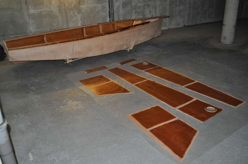

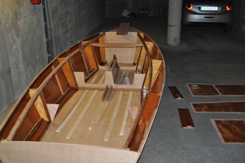

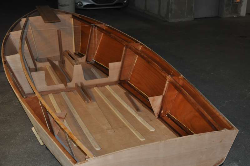

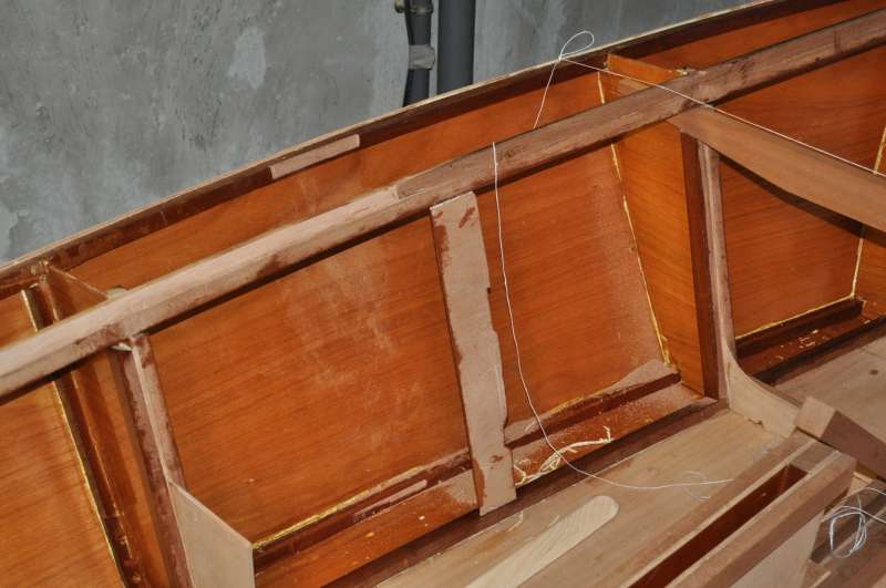

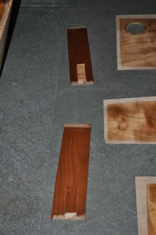

Voici qq photos de l'avancement.
les parois de caisson sont decoupees ; j'ai meme prepare le trou pour la trappe de visite. J'ai reproduit selon les indications des plans et du livret : je n'ai pas de rab de CP pour imaginer une autre decoupe.
Je vais passer pas mal de temps pour le vernissage. J'ai deja fait 6 couches a l'interieur des caissons - aide par ma fille - et je viens de commencer le vernis sur les parois et sur les supports des cadenes de hauban. Ceux-ci sont prets a etre poses : on distingue les encoches sur les serres.
Quelques questions pour ceux qui veulent bien me prodiguer leurs conseils :
- combien de couches de vernis a l'interieur des caissons ? autant qu'a l'exterieur ?
- je ne vois pas tres bien comment passer la cloison lorsque le renfort de banc de mat est pose. En plus il va falloir que je decoupe le CP au dessus du renfort ; ca ne va pas etre tres beau.
Outre le vernis, il me reste a poser des renforts (cf Lebrument), a combler les interstices lorsqu'il y en a pour garantir l'etancheite

J'ai décidé d'aller doucement.Il y a plein de petits détails à faire avant de poser les parois des caissons, même si elles sont prêtes : les renforts du bordé (cf Lebrument), le vernissage des supports de cadène de hauban, le renfort pour le taquet de spi, les supports des jointures du pont, le tracé des zones à encoller ou à vernir du pont, les renforts pour élargir les zones de collage du pont et de quelques endroits spécifique des parois des caissons (aux varangues), plus le vernis de tous ces renforts, ...
Encore une ou 2 questions :
- faut-il pratiquer une trappe de visite ou un nable dans le dernier caisson arrière, celui qui est vide et hermétique (s'il est complètement fermé, il n'y a plus de possibilité d'aération) ? la nable à hauteur du fonds, je ne peux pas faire, à cause des serres
- concernant la cadène de hauban, je la pose sur un support qui repose sur les serres (cf Lebrument). faut-il la faire passer à l'intérieur du support et donc à travers la serre ou bien à l'extérieur et donc à environ 25 mm du bord ? Je n'arrive pas bien à me rendre compte sur les plans.
