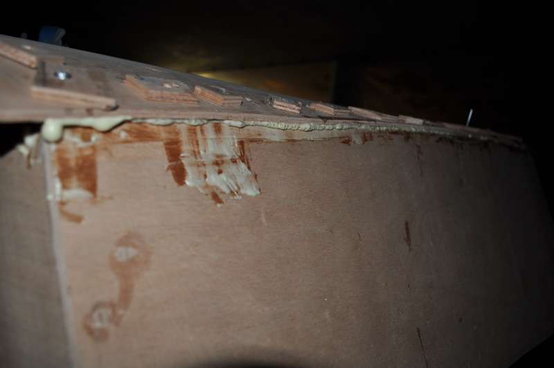

La PU est une référence pour la construction bois, qui a fait ses preuves depuis plus de 30 ans. Les meilleurs constructions amateur bois ont été fabriqué en PU il y a plus de 20-25 ans et sont toujours performantes.
L'epoxy est certes très présente depuis au moins une décennie voire deux et présente beaucoup d'usages, même si un peu plus délicate à mettre en oeuvre (dosage à faire).
Bref PU / epoxy c'est une question avant tout de choix, d'usage aussi, mais il n'y a pas forcément de "mieux". Les deux sont très biens et donnent entière satisfaction sur un Vaurien.

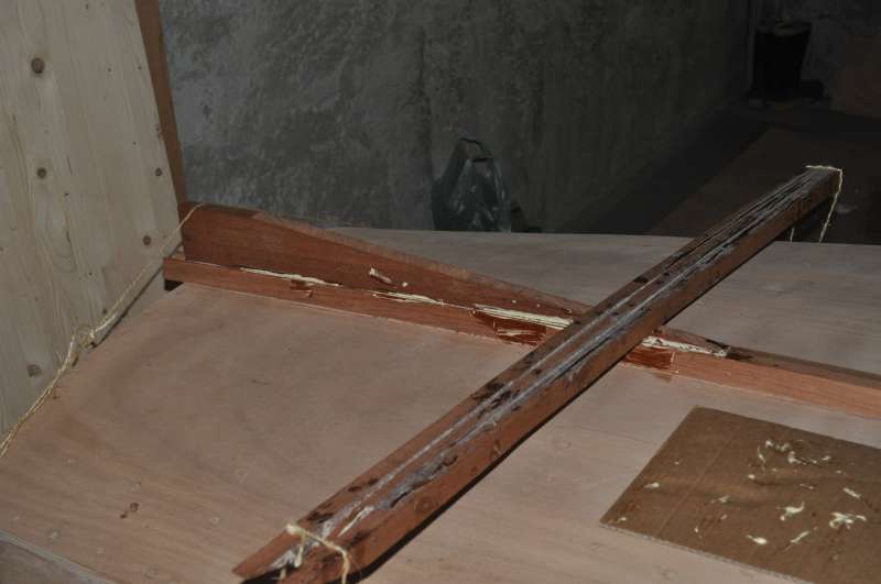

Pour revenir à la photo c'est assez "vilain" effectivement. Ne serait-il pas possible d'enlever les pointes là où c'est mal collé, d'écarter un peu le CP pour passer un cutter et du papier de verre, bien poncer la surface de collage, et recoller, cette fois-ci en s'y prenant comme il faut ?
C'est ce que je ferais en tout cas.

Je suis sensible à tous ces conseils. Je vais voir comment corriger au mieux les défauts de mon collage. Globalement, ce n'est quand même pas mal, je ne me plains pas.
Je ne pensais pas au début que poser le fonds serait aussi délicat. En fait il y a beaucoup de points de contact ; ça rend le collage difficile. L’arrière est difficile a poser aussi ; il est difficile a incurver: mes vis étaient trop courtes et certaines ont sautées sous la tension. Je me suis trouvé un peu démuni a chercher des vis plus longues en urgence.

bon, j'ai réussi a recoller correctement la liaison fond - borde.
J'ai décollé a la scie a métaux, nettoyé au couteau a bois et a la râpe et recollé avec une fine spatule de bois.
J'ai encore qq petites corrections a faire, mais c'est déjà plus présentable.
La colle déborde mais une fois nettoyé, ça ira.

Bonjour Antoine
Je n'étais helas pas dispo quand ta mésaventure est arrivée. (j'ai aidé à convoyer Penduick 2 de la trinité à Bordeaux ,si certain d'entre vous sont interressés, c'est possible de naviguer dessus contactez l'école natinnale de voile de BEG ROHU).
Tu as fait exactement ce qu'il falait faire ,prendre une scie à métaux la casser et chasser la colle avec ,recoller dans de bonne condition ,toujours éviter le papier de verre ,s'il reste des petits congés sans colle pas de panique prépare dans un pot de la colle de même nature (PU)que tu mélanges avec de la fine sciure de bois issue de sciage et non de ponçage toujours pour éviter la sillice quand c'est un peu pateux tu mouilles d'abord avec de la colle et tu combles le trou avec ta pâte.
Ceci dit tu tiens le bon bout c'est bien continue ,si ce bord ondule un peu une fois les vis otées tu le rattrapera en faisant le léger arrondi + un peu de ponçage avec une cale .

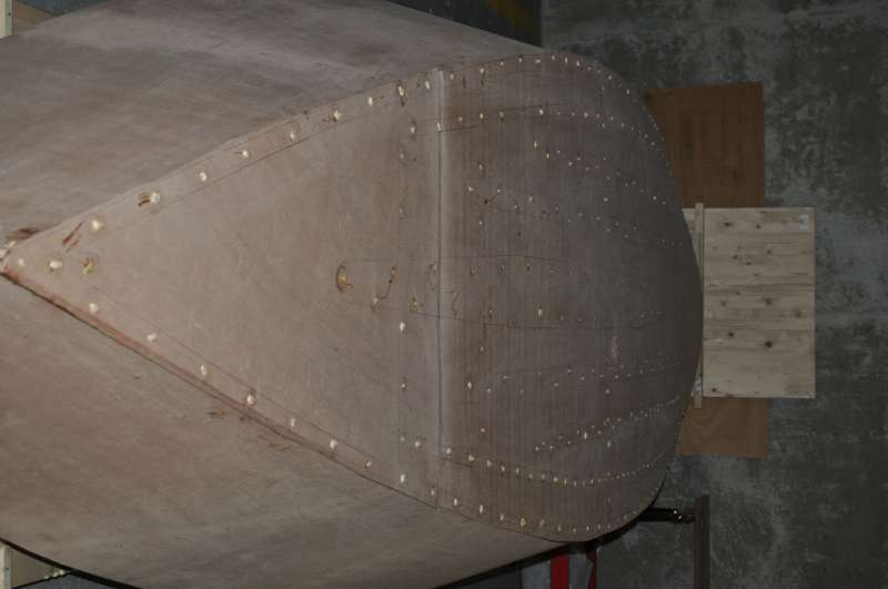

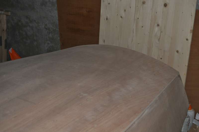

Ca avance, le fonds est posé : j'ai poncé les crampons (de toute façon on ne passe pas en 1/2 finale, quelle déception). Il reste quelques défauts a corriger mais rien de grave. bientôt la quille !

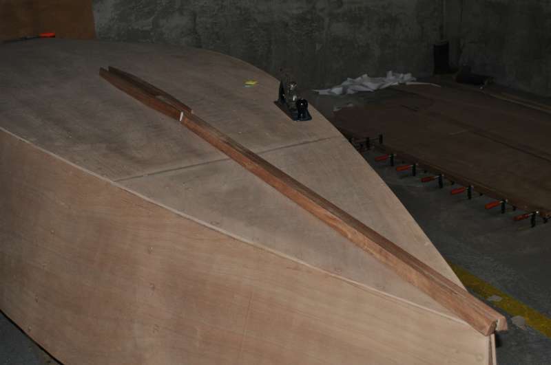

Super boulot Antoine! continue l'étape des petits bouchons est passée ,super pour la quille ça déroule tout seul pour collé mets du poids et visse la ou c'est possible quand il y a du bois derrière mais ne perce pas le fond de toute façon ce sera encore des petits bouchons ,mais pas beaucoup ...

je pensais finir la quille cette semaine (avant de partir en vacances), mais finalement ça va me prendre un peu plus de temps :
- ça demande du soin pour qu'elle soit bien droite et pour joindre les 4 pièces
- il va falloir que je soigne l'entaille pour l'aileron, que j'ai déjà dégrossie mais ça doit être aussi parfaitement dans l'axe

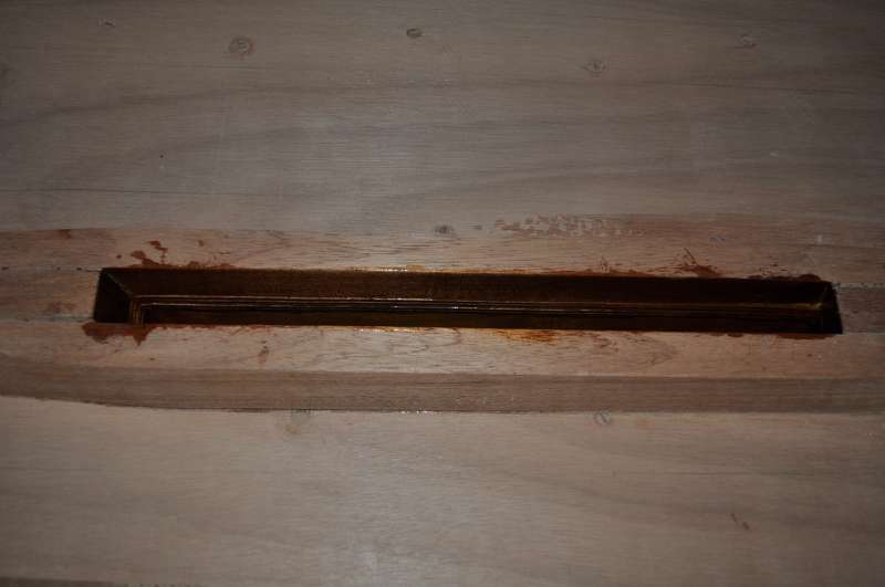

- j'ai fait l'entaille du puits de dérive mais j'ai constaté que la contrequille n'a bien collé au fond. Il va falloir corriger. Et puis j'ai abimé le vernis du puits de dérive par endroits. Il va falloir remettre des couches. D'ailleurs, il faut aussi vernir la tranche de la contrequille et du fonds avant de poser la quille, non ?
J'ai vu comment tu avais fait. Je vais mettre des vis aussi mais comment ne pas percer le fonds ?
Je n'ai pas les sacs de 25 kg, mais je vais trouver un mécanisme pour faire pression.

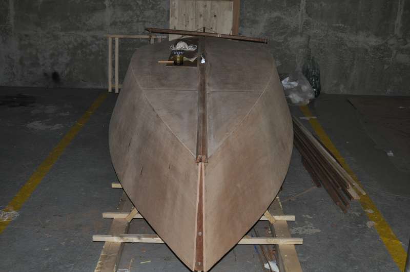

le blog de ma construction ... 02 Aoû 2014 01:06 #37057
Comment tu mets des étais entre le plafond et la coque ?
le blog de ma construction ... 11 Aoû 2014 00:00 #37124

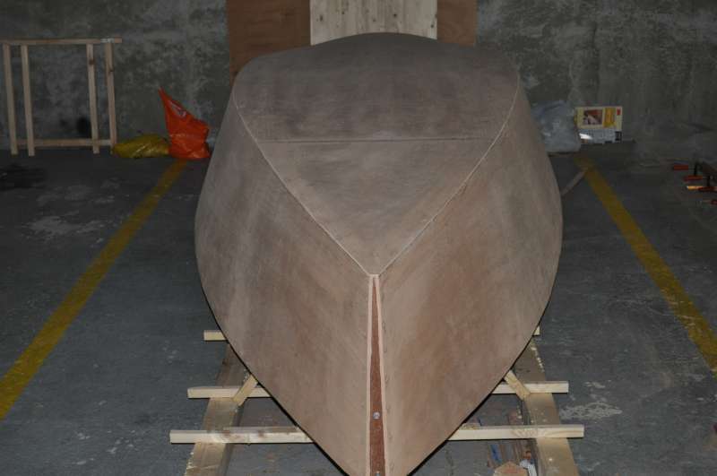

Nouvelle étape de franchie : j'ai pose la quille.
Finalement c’était plus de travail que je ne pensais. J'y ai bien passe 20h. Le collage a été assez difficile. Il me reste un petit interstice sur un cote en arrière du puits de dérive, sur environ 1m de long. C'est très faible, moins d'1/2mm, mais je ne suis pas arrive a m'en défaire. J'ai eu du mal aussi au niveau de l'enture : ça faisait une bosse que j'ai du poncer.
Je n'en ai entendu parler nulle part, mais je vernis a nouveau a l’intérieur du puits, les couches que j'ai ajoutées : contrequille, fonds, quille.
Je viens de poser l'aileron. On le voit sur les photos avec le bricolage que j'ai fait pour le collage. J'ai mis beaucoup de colle, ne sachant pas si le contact serait parfait, du coup ça déborde pas mal.
