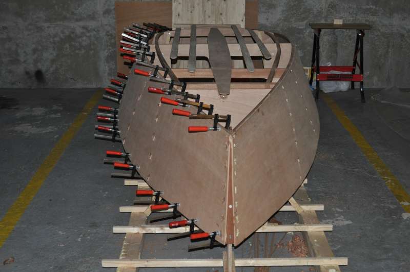

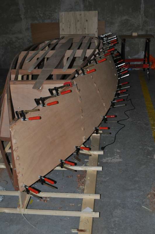

Ça avance ces jours-ci. Je pose les bordes selon la technique de Cyrille (mais pas avec le même savoir-faire). J'ai déjà commence a mettre les petits bouchons de 6mm dans des trous de 6,5mm.
J’espère que tout ça va bien tenir sur la durée.

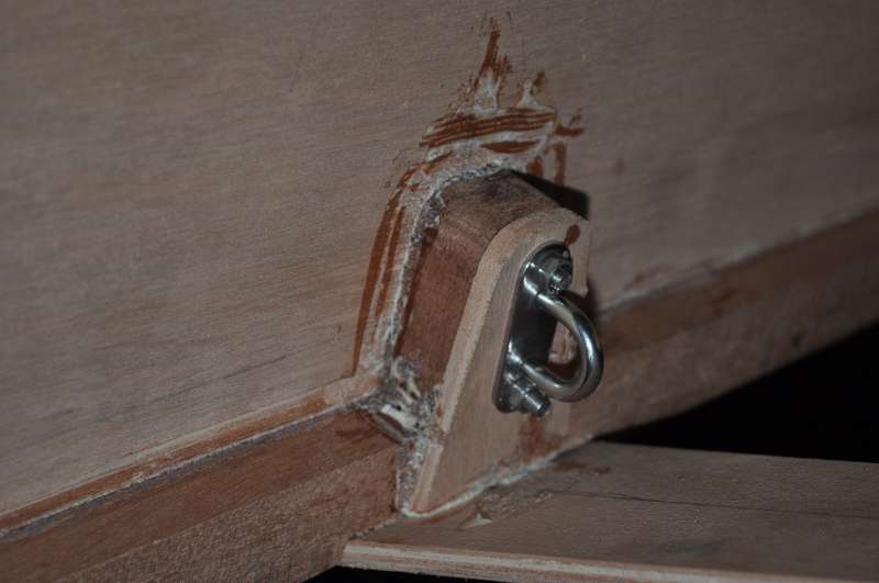

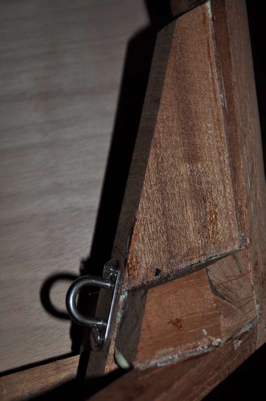

photos du 1er borde et des fixations pour le renfort de l'etai

et le 2eme borde

Tu as bien posé des écrous indésèrrables ?

non ce ne sont pas des écrous indeserrables ... ce sont des écrous inox. Mais je ne suis pas inquiet : j'ai du forcer pour les visser car ils sont trop larges et frottent sur l'anneau.

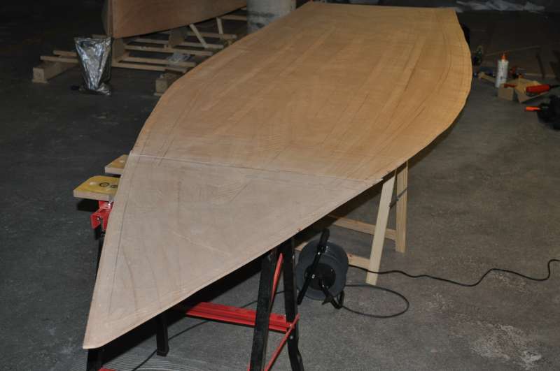

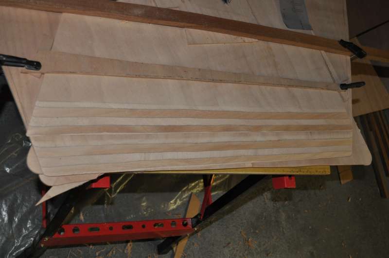

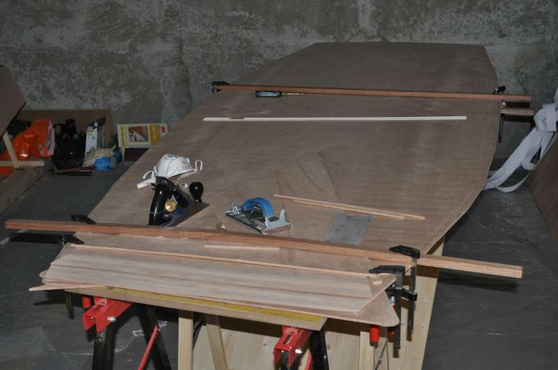

j'ai commence la preparation du fonds justement.
Je ne me suis pas trop mal debrouille pour l'enture en suivant les conseils de Cyrille. Je l'ai colle. En tout ca represente 5 heures de travail : preparation, rabotage, poncage, preparation, collage. Avec 2 pointes pour reperer l'endroit exact de superposition des 2 parties.
Maintenant je vais verifier la carcasse pour que ce soit en contact partout : serres, renforts, quille interieure. Je vais devoir corriger un peu les renforts ...

Bravo pour les entures elles sont belles !
Fais juste attetion aux vis de fixation qu elles ne soient pas trop fines pour éviter qu elles cassent au desserrage 4.8mm ou 5 mm c'est bien et si possible pas fileté jusqu'à la tête
Bon courage ,tu verras rien de compliqué c'est juste un peu long ...

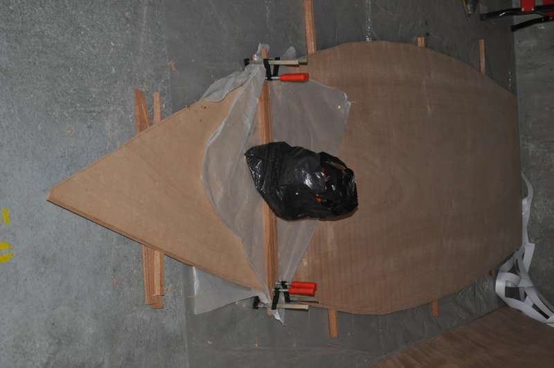

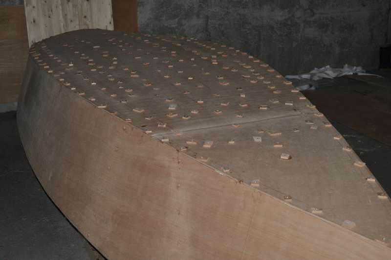

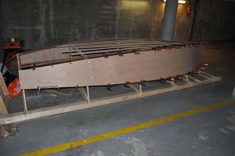

ça y est j'ai posé le fonds (sans avoir oublié les anguillers).
Ça fait une séance de travail de 5h pour préparer les surfaces, encoller, poser et fixer les vis (j'en ai moi aussi environ 320).
Voici 2 photos avec le fonds prêt a être encollé puis a la fin de la séance de travail.
Mais tout n'est pas parfait ...

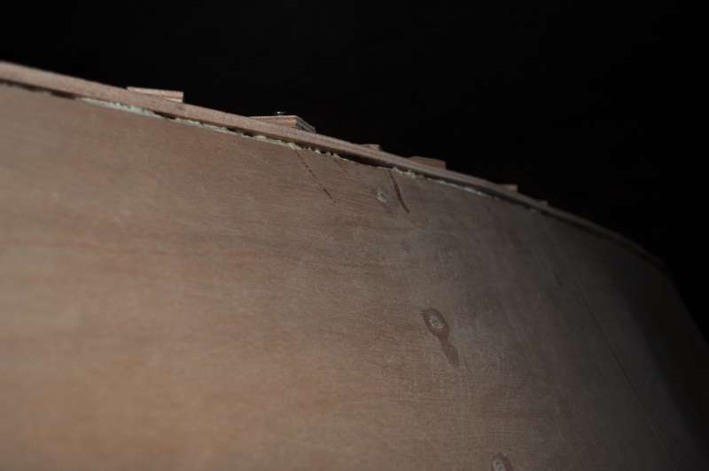

Je vais avoir besoin d'un conseil.
A l’arrière, la ou le fonds est incurve, je n'ai pas réussi a avoir une adhérence parfaite. Il y a par endroit un jour a la liaison tableau - fonds et borde - fonds tribord. Comment je peux corriger ça ?
J'ai peur aussi que la colle ait séché trop vite et que je n'ai pas eu le temps de poser suffisamment tôt toutes mes vis ...

à mon avis il n'y a que deux solutions possibles:
Soit tu optes pour un bricolage du genre remplissage au mastic bois(genre sintobois ou équivalent)
Soit tu fais un flipot,c'est à dire une fine baguette en massif que tu fabriques au rabot avec le maximum de précision possible et que tu vas coller ensuite dans la fente(après avoir soigneusement retiré les restes de colle),tu rentre ton flipot un peu en force et tu arases après séchage du collage.Ensuite un peu d'enduit si nécessaire...Cette deuxième solution est la plus "pro" pour récupérer ce genre de "ratage"
