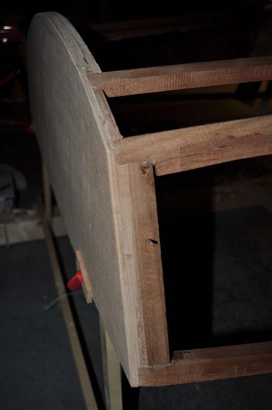

je fais les trous dans le tableau avant de poser la dernière épaisseur du tableau (6 mm) et avant de poser les bordes.
Ça m'a oblige a détacher et couper les allonges. Du coup, pour ne pas refaire un trou, je tiens la tableau sur l'allonge par un serre-joint. De toute façon, pour fixer la dernière épaisseur du tableau, il faut bien enlever les vis de fixation sur l'allonge. D'ailleurs comment on bouche ces trous a la fin ?

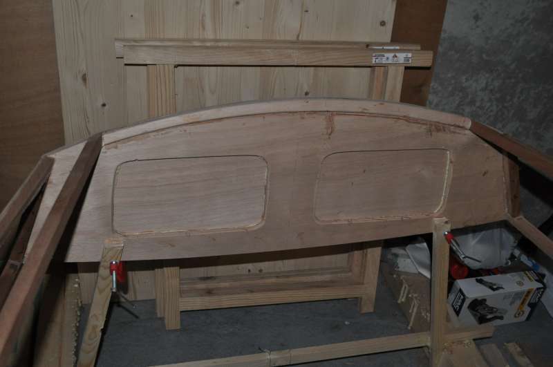

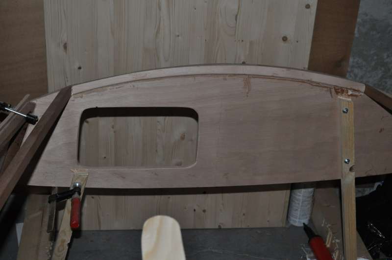

Pour faire ces excavations, je fais avec les moyens du bord (je suis loin de la scie circulaire) : découpe grossière avec une petite scie a métaux (il faut que je me trouve une petite scie plus décente) puis râpage et ponçage. Ce ne sera pas possible pour les ronds ou ovales.
Pour les ronds, j'ai idée d'utiliser ce qui sert a creuser des trous dans les murs pour l'emplacement des prises. Quelqu'un a une meilleure idée ?

j'ai aussi renforcé le tableau arrière pour le collage du fond avec une baguette incurvée de 30 mmm de large. On le voit sur la photo.

C'est quoi les trous ronds ou ovales que tu veux faire ?
le blog de ma construction ... 21 Mai 2014 22:21 #35981
ce sont les trous dans la cloison inclinée, pour les trappes de visites dans les caissons, pour les vides-vite et les bouchons d’évacuation dans le tableau arriere
le blog de ma construction ... 22 Mai 2014 00:53 #35996
ah , la scie est loin... mais pour l'instant le bois est près de la scie....
Vu la taille des évidements que tu as réussi à faire à la main , les trous des trapes des caissons tu peux les faire facile. avant d'amener ton panneau au bateau ou après sur place
Les vides vite ? un suffit , surtout vu qu'il coute un bras et le trou est rectangle et grand comme une demie carte postale
Pareil pour le tableau , et ça se nomme une trappe d'évacuation et tu la fait rectangle, avec un bout de plexi articulé avec une récup de chambre à air et pareil de la taille de l'autre moitié de la carte postale.... ;)

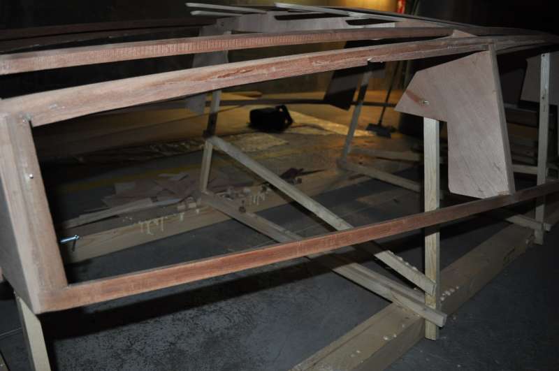

bon, je suis en train de finir la preparation avant la pose des bordes. Le tableau arriere est termine, les serres de bouchain renforces vers l'arriere pour avoir les 20 mm de collage. Il me reste a fixer les supports pour le renfort de la ferrure d'etai.

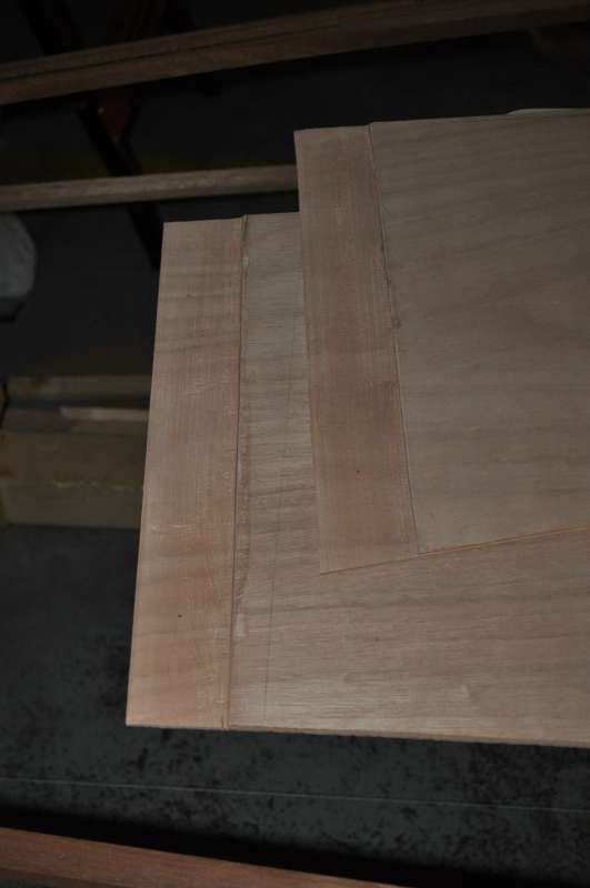

Les bordes sont pres (entures et colles). Pour le 2eme, j'ai fait une encoche droite. Ce n'est sans doute pas dans les regles de l'art, mais le resultat est pas mal.

bon, je suis en train de finir la preparation avant la pose des bordes. Le tableau arriere est termine (j'en suis plutot satisfait), les serres de bouchain renforces vers l'arriere pour avoir les 20 mm de collage. Il me reste a fixer les supports pour le renfort de la ferrure d'etai.

Si possible mets une petite baguette de 20x20 au niveau du bas du tableau dans le caisson de chaque coté sans t'embèter à ajuster les extrémités ,car une fois fini c'est plus accessible et ça permet d'avoir toujours environ les 20 mm de collage.
pour le reste c'est impec ,pas d'inquiétude pour ton enture en escalier tu rajouteras une petite bande par l'intérieur une fois fini. mais attention si c'était une partie très courbée tu aurais eu un risque de casse du CP au moment de la pose .
