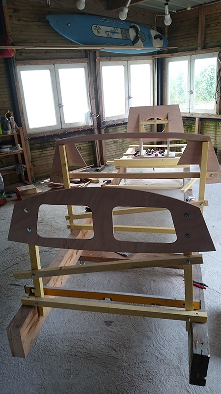

Olivier, futur vaurien, j'espère qu'il flottera 25 Avr 2016 20:17 #45950
  • voilier
  • Messages : 276
  • Remerciements reçus 179
Ca prend forme :
:03:
FRA36395

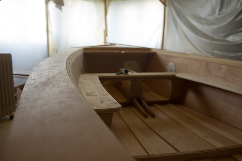

Olivier, futur vaurien, j'espère qu'il flottera 28 Avr 2016 20:54 #45978
  • voilier
  • Messages : 276

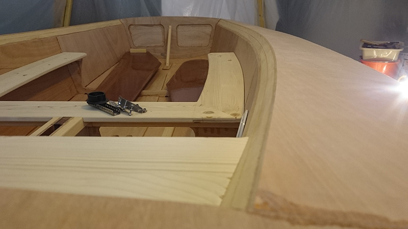

lmo écrit: ...Pour l'instant, ton bateau ressemble plus à un mousse qu'à un vaurien,
il manque le brise-lames !! ...
Meuh non ! Et voici les hiloires fraichement taillés en pointe... :bleh:
La suite... ce WE.
FRA36395

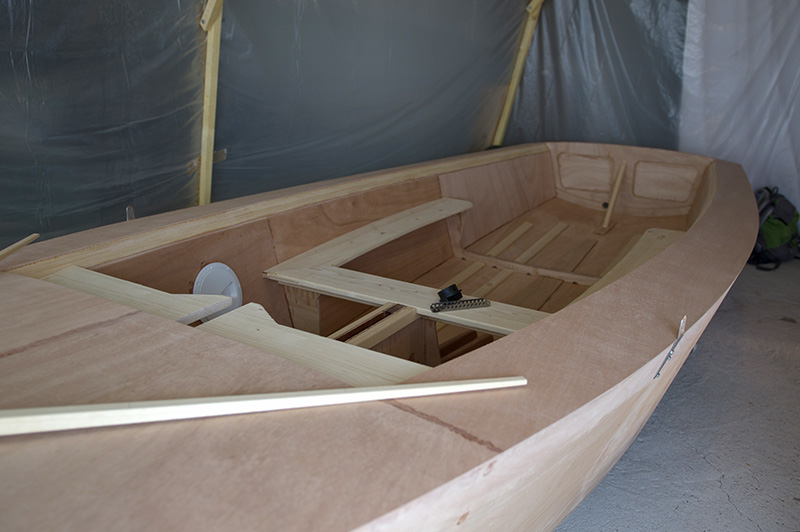

Olivier, futur vaurien, j'espère qu'il flottera 29 Avr 2016 21:11 #45987
  • voilier
  • Messages : 276

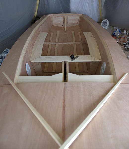

Je ne suis donc pas prêt pour le National... mais j'ai bien avancé : le pontage est terminé, reste juste à coller les hiloires.
:leb:
Je vais aussi finir l'équerrage pont/coque et commencer à préparer les listons.
Ce WE, si j'ai le courage, j'ai aussi pas mal de joints congés à réaliser à la jointure des caissons et de la coque.
FRA36395

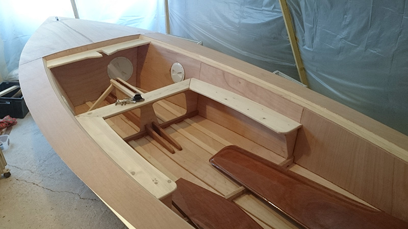

Olivier, futur vaurien, j'espère qu'il flottera 30 Avr 2016 13:40 #45996
  • voilier
  • Messages : 276
:batterie:
Allez, j'ai sorti le vrai appareil photo ce matin. L'équerrage et fait, reste à coller les hiloires... après la sieste !
FRA36395

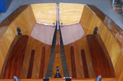

"tu coupes ton morceau de cloison" çà ce discute,voir photo d'un bois des frères DROGOU
Olivier, futur vaurien, j'espère qu'il flottera 07 Mai 2016 17:40 #46090
Tout dépend de l'épaisseur du CP du fond !

bonsoir Cyrille,
Bien régaté ce WE du côté de Guernesey, mais j'ai eu le temps de finir de coller les hiloires.
Pour ce dont tu parles plus haut, j'avais bien noté ce découpage ainsi que le fait que la forme arrondie assurait la rigidité de l'ensemble, cependant j'ai fait le choix de privilégier la raideur en constituant une varangue à cet endroit j'ai doublé l'épaisseur sur le bas de cette cloison, j'y ai ménagé des anguillets et elle est collée au fond (elle doit faire 4cm de haut environ). En outre j'ai l'intension d'y fixer les sangles de rappel comme sur la photo qu'a montré Yvon. Je vais juste la préparer en en arrondissant les angles afin d'éviter de s'y frotter trop méchamment.

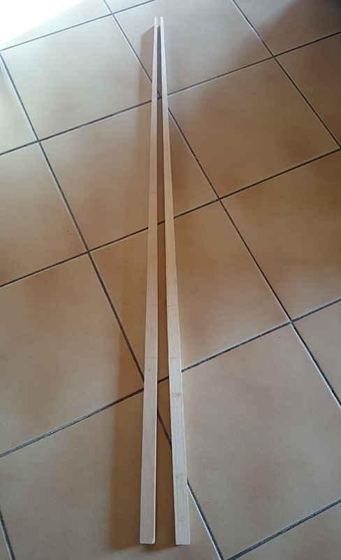

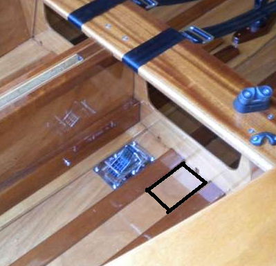

J'ai commencé à profiler ma première épaisseur de liston en Samba et j'attends livraison de mes vide-vites pour pouvoir percer le fond. A ce propos il y a plusieurs façon de s'y prendre : j'en ai pris 2 car avec les joues de puits et les varangues, j'ai peur que la circulation de l'eau d'un bord à l'autre soit assez limitée (sauf forte gite). Certains les disposent de part et d'autre du puits de dérive - plutôt centrés - d'autres les collent plus vers l'extérieur (genre sous l'avant des bancs latéraux)... je serai tenté de penser qu'à l'extérieur c'est plus efficace car on à toujours un peu de gite (et sous les bancs on minimise le risque de s'y blesser les pieds). Des avis ?
FRA36395
Olivier, futur vaurien, j'espère qu'il flottera 10 Mai 2016 20:58 #46152
OK pour la varangue de fond,si c'est réfléchi,pas de problème.Pour les vide-vites de chaque coté du puits au droit de l'arrière du puits et plutôt vers l'extérieur pour cause de gite, les miens sont un peu trop vers le centre (je m'en suis aperçu après pose) cependant ça marche bien quand même.
Olivier, futur vaurien, j'espère qu'il flottera 10 Mai 2016 21:08 #46154
voila ou pour moi c'est la meilleur place(trait noir) il est ainsi protégé par le banc et assez à l'extérieur.

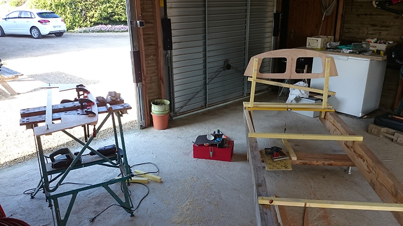

Chantier en stand-by en ce moment...
Petit retour en arrière : il y a un an, je posais la "première pierre"...
:cake:
FRA36395
