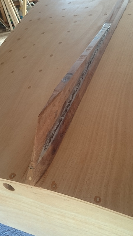

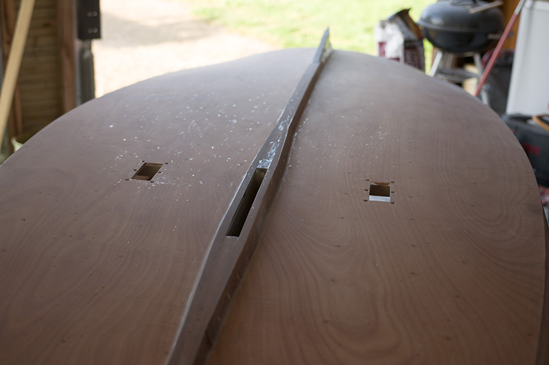

Voilà... Le chantier Le Bihan était en WE, donc il n'a pas fait grand chose. L'aileron est collé à l'époxy et jointé à l'époxy chargée (avec ajout de sciure de bois rouge en vue de l'éventuel vernissage de la quille). C'est pas parfait mais il manque pas grand chose à y rajouter.

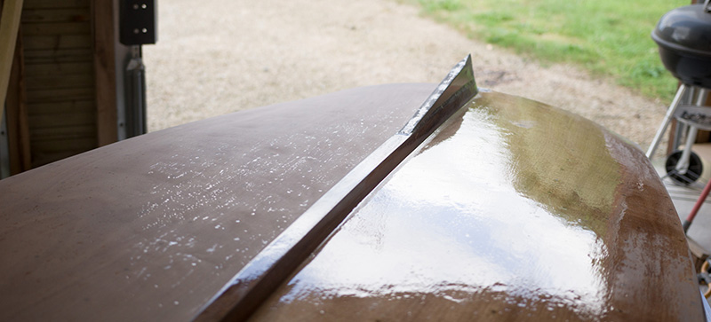

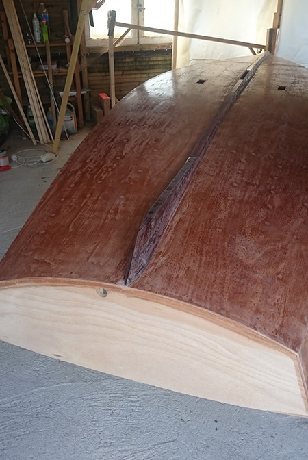

De retour, voilà donc mon chantier qui attaque sa dernière ligne droite.
On commence par l'imprégnation de la coque (1ère couche d'époxy hier et ponçage ce matin). Le tableau arrière aura droit lui, à de l'époxy anti-UV 8-) .

La deuxième couche est faite, j'attaque le ponçage final (déjà 6h de ponçage à l'orbitale, je commence à avoir le coup de main, reste encore une moitié de coque...).

Ouais, une vraie peau de bébé ! 14h de ponçage.

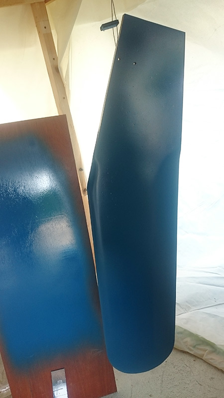

Bon, pour des raisons logistiques, je change de programme... et de face ! :cook:
Je vais d'abord sagement m'essayer à la peinture sur mon safran.

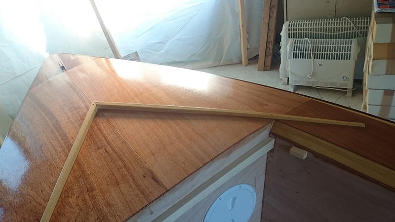

Olivier, futur vaurien, j'espère qu'il flottera 10 Aoû 2016 12:59 #47794
  • voilier
  • Messages : 276
  • Remerciements reçus 179
:cafe:

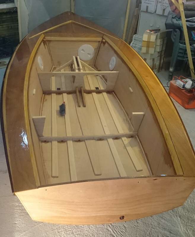

- Joint congés sur le bas des caissons.
- Collages des renforts de puits de dérive et de tableau arrière.
- Dernière couche d'époxy sur le pont - encore un ponçage et il sera prêt pour recevoir un peu de vernis.
- Essai de peinture au pistolet sur le safran. (C'est pas trop mal pour une première - pas de coulure, je pense que je peut mouiller encore un peu plus).
:canoe:
...Au fait, un petit sondage... vernis avant ou après peinture ?
FRA36395
Olivier, futur vaurien, j'espère qu'il flottera 10 Aoû 2016 13:14 #47796
Une coque comme celle-là, je l'appellerai Stradivarius !!
Quant à la peinture du safran, rien à redire, très beau travail. Si possible peindre un jour de pluie dans le garage, l'humidité régnante empêchera la poussière de voler. Je jetterais même des seaux d'eau par terre pour être sûr.
Pour une superbe peinture, il faut bien doser la quantité de diluant(la consistance doit être celle du lait). Ensuite, il faut filtrer le mélange avec un bas (un moment je suscitais l'étonnement en achetant des blister de bas dans les grandes surfaces !!)
Ensuite un pression ad-hoc. 2 bars à mon avis.
Pour un séchage plus rapide, certains font tiédir le mélange. A vérifier !!
Olivier, futur vaurien, j'espère qu'il flottera 10 Aoû 2016 13:56 #47798
Lucovitch écrit: Une coque comme celle-là, je l'appellerai
Je crois que le nom est déjà pris bien que plus d'actualité.
Olivier, futur vaurien, j'espère qu'il flottera 10 Aoû 2016 14:08 #47799
  • voilier
  • Messages : 276
Oui, et puis tout n'est pas parfait !
Pour la peinture, oui, je vais essayer la filtration avec un bas... il y a en effet quelques petits "grumeaux" dans la peinture - j'ai fait 2 petits pots pour mes essais et j'ai mieux mélangé la peinture de base puis le mélange avec le diluant dans le second - c'était déjà mieux.
FRA36395
