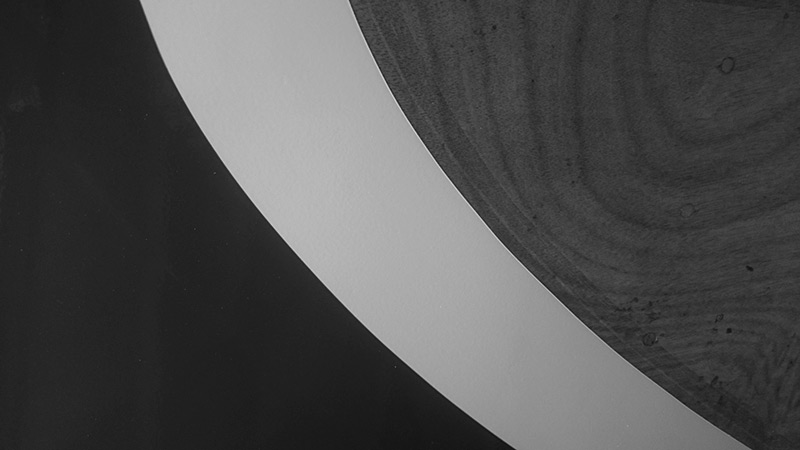

voilier écrit: Essai de peinture au pistolet sur le safran.
Wow.... Jolie couleur !

Patrick écrit: Wow.... Jolie couleur !
...Juste un petit avant goût. ;)

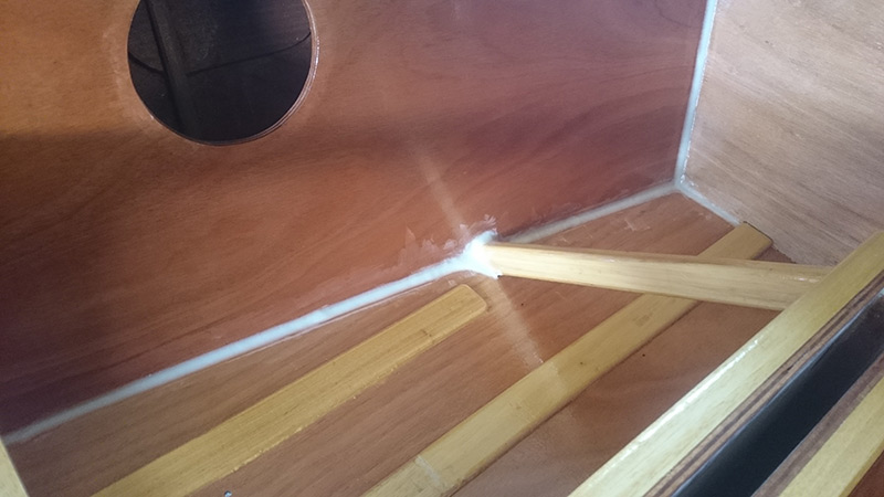

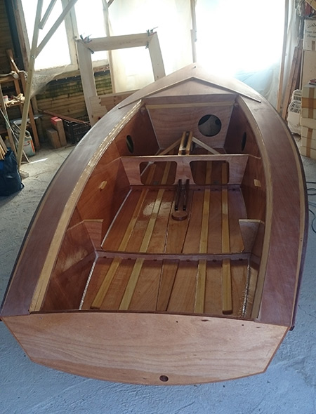

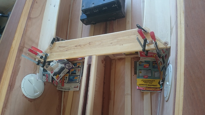

Voici probablement l'un des derniers collages : l'assemblage des bancs latéraux et du banc central, en place, à l'époxy (charge collage). Ils seront vissés et démontables (j'ai des doutes sur la solidité de ces "tablettes" de chez brico-machin).
Détail des joints congés en bas de caissons et du collage des renforts de puits à l'époxy chargée. Le pont est poncé.

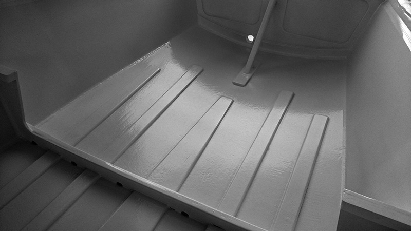

Et enfin dernière phase d’imprégnation, le cockpit reçoit lui aussi sa couche d'époxy. Encore qqs heures de boulot ici (encombrement + reliefs = ponçage manuel).

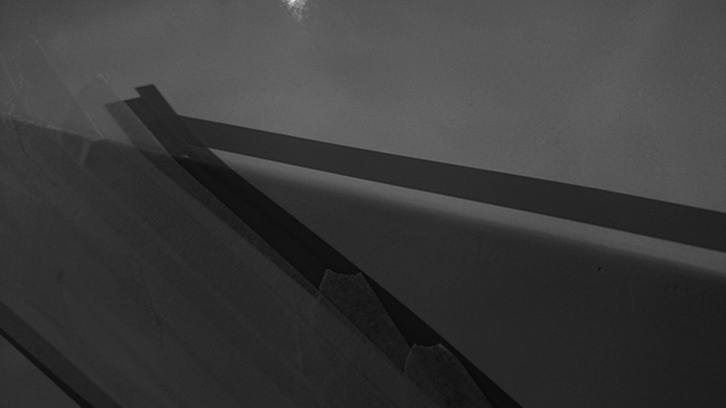

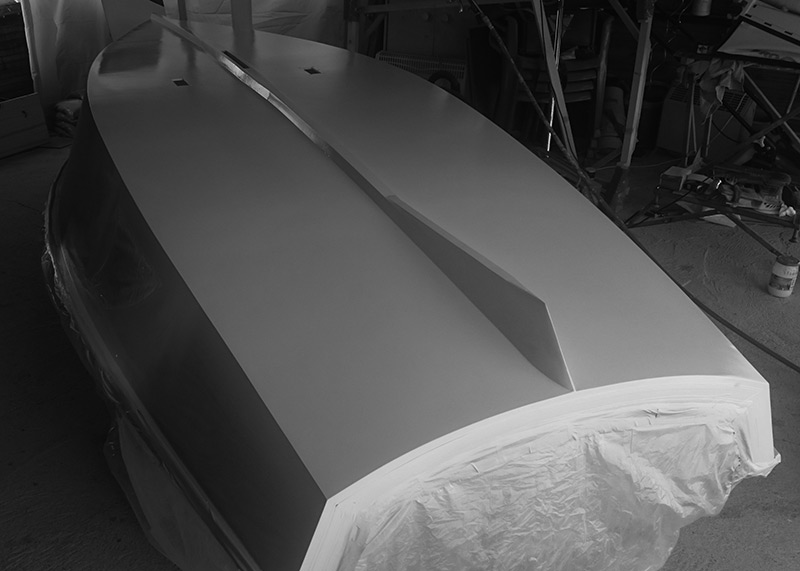

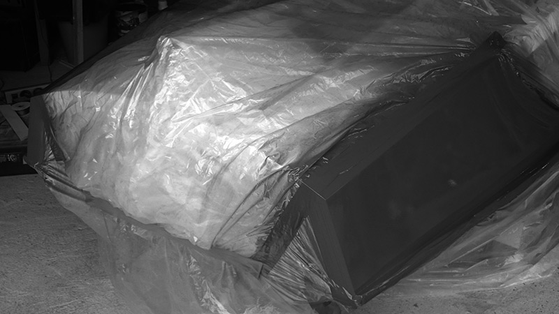

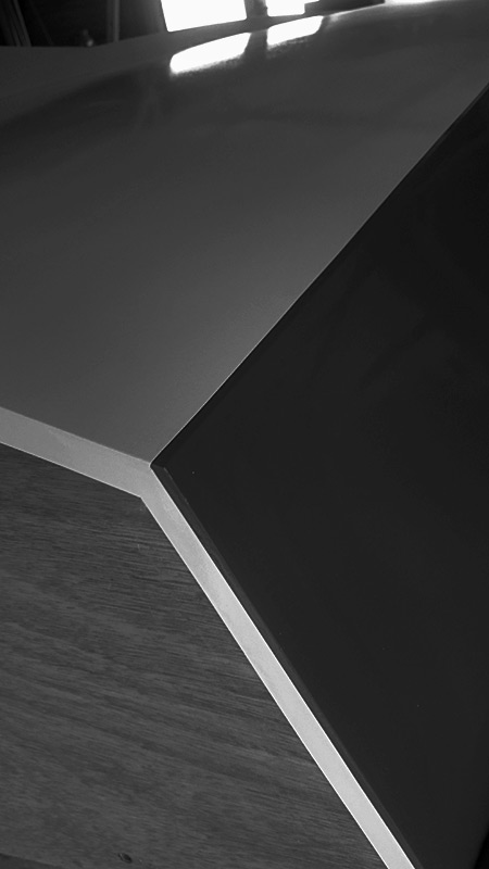

La suite donc, avec le début de la peinture...
:pschit:
Masquage, pistolage, c'est pas trop mal. Vous aimez le noir et blanc ?
FRA36395

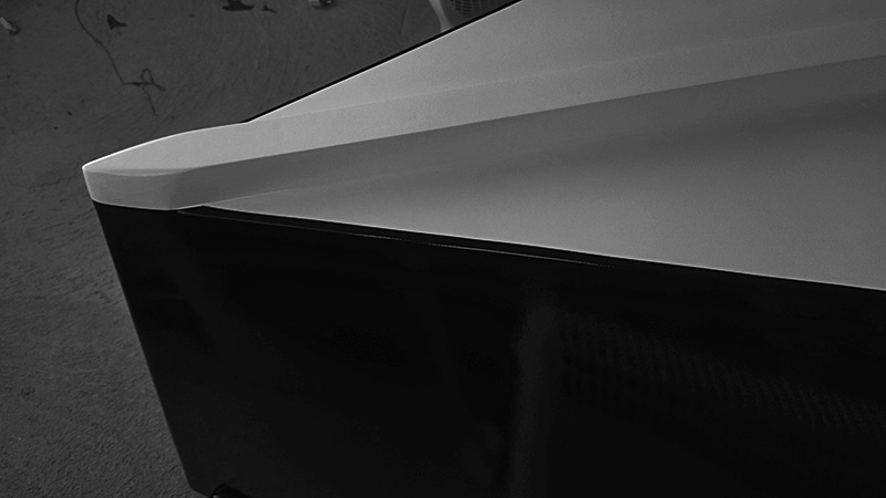

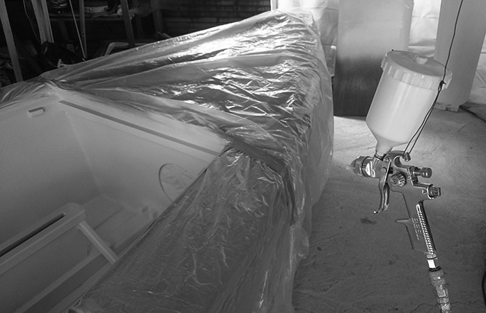

Puisqu'il fait bien chaud mon garage/four fonctionne à merveille :
Voici à nouveau la quille en l'air...

Les photos sont en NB, j'imagine que c'est pour nous faire une surprise ?
Olivier, futur vaurien, j'espère qu'il flottera 17 Aoû 2016 11:35 #47872
Non, je crois qu'il veut le faire passer pour un "vintage" !!

J'ai cassé mon appareil photo.... J'ai hâte de repasser à la couleur. ;)

Il ne manque pas deux petites quilles d'échouage de part et d'autre de la quille ?
Olivier, futur vaurien, j'espère qu'il flottera 19 Aoû 2016 10:39 #47918
Lucovitch écrit: Il ne manque pas deux petites quilles d'échouage de part et d'autre de la quille ?
Elles ne sont pas obligatoires.
Olivier, futur vaurien, j'espère qu'il flottera 19 Aoû 2016 10:48 #47919
Pour préserver les baguettes de râblure et la peinture du fond, j'en aurais mis !

Pris au jeu je suis parti sur un programme de nav au taquet, et assez soigneux, j'espère arriver à préserver mon ouvrage sans ces appendices disgracieux. ;)

voilier écrit: La suite donc, avec le début de la peinture... Masquage, pistolage, c'est pas trop mal. Vous aimez le noir et blanc ?
Très chic ! Et toujours aussi soigné comme travail...

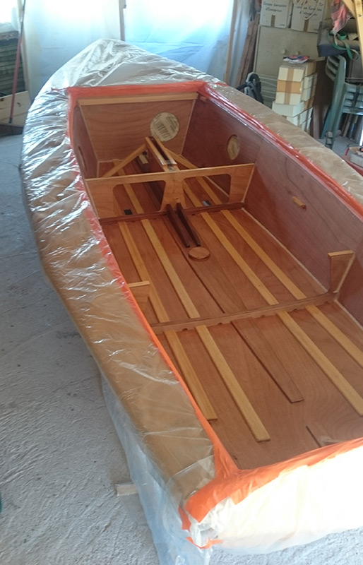

La peinture, c'est long... il faut le temps que ça sèche !
En attendant, voici quelques bouts d'images du gros œuvre.
