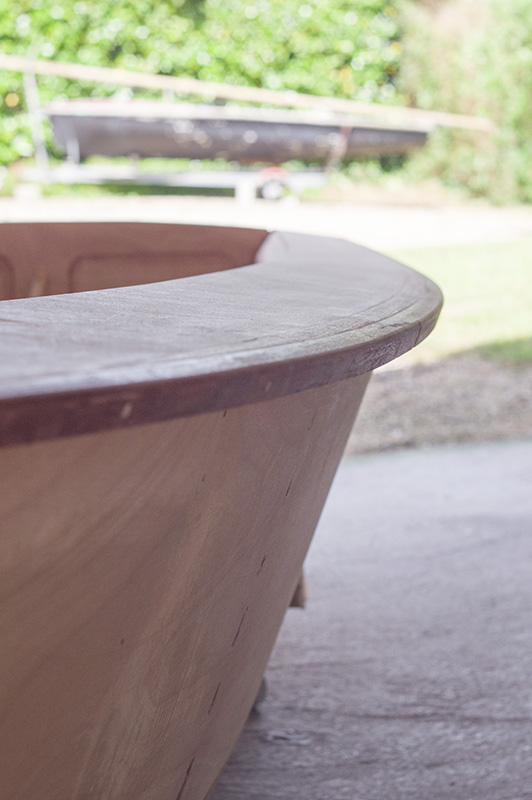

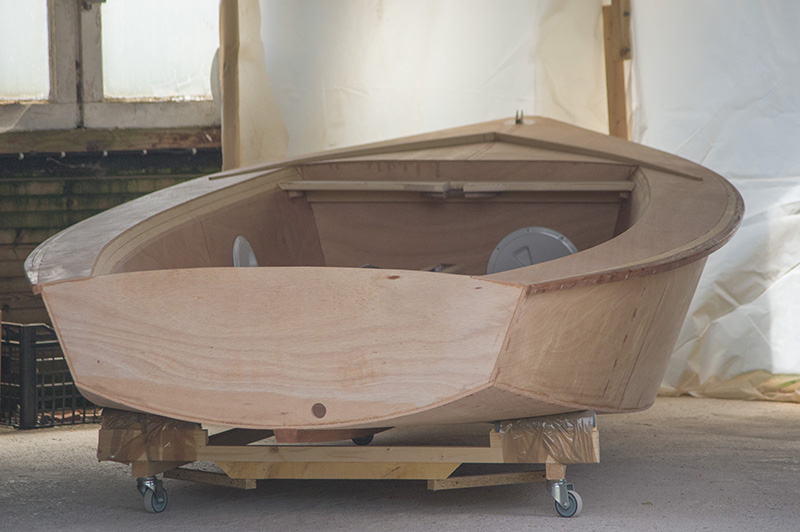

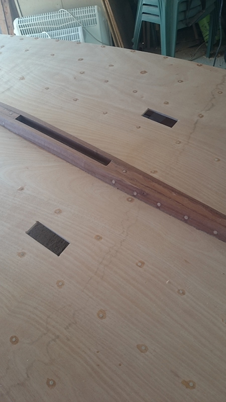

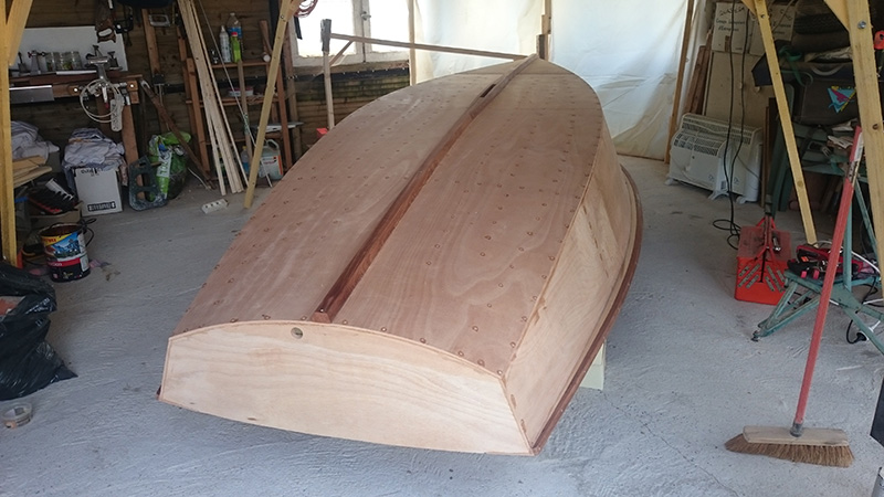

Les listons, c'est (presque) bon : les trous sont rebouchés, le pont est poncé et prêt pour le glaçage (époxy anti-UV). Mais avant, il faut retourner la coque pour soigner le dessous des listons et aussi fabriquer et poser l'aileron (manque plus que lui et la coque sera finie !).

C'est beau!
Très sympa les listons.

Oui, merci. Avec les listons, ça a tout de suite de la gueule !

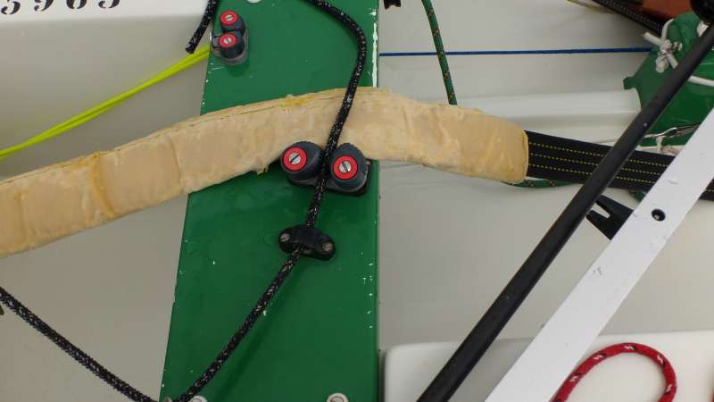

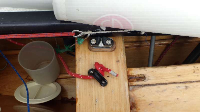

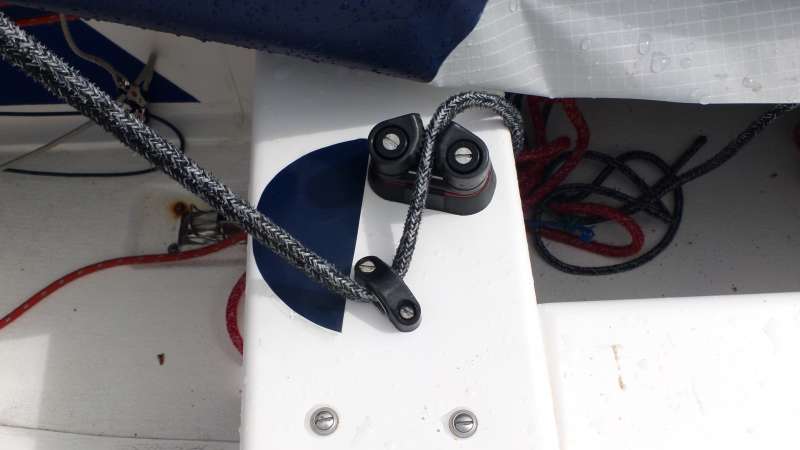

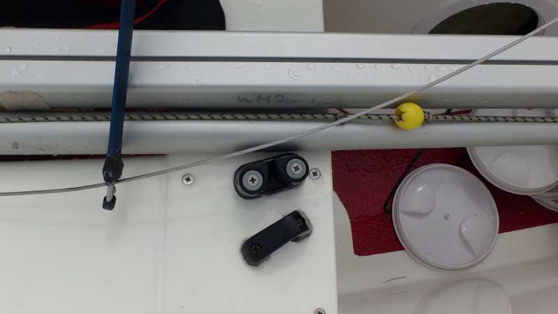

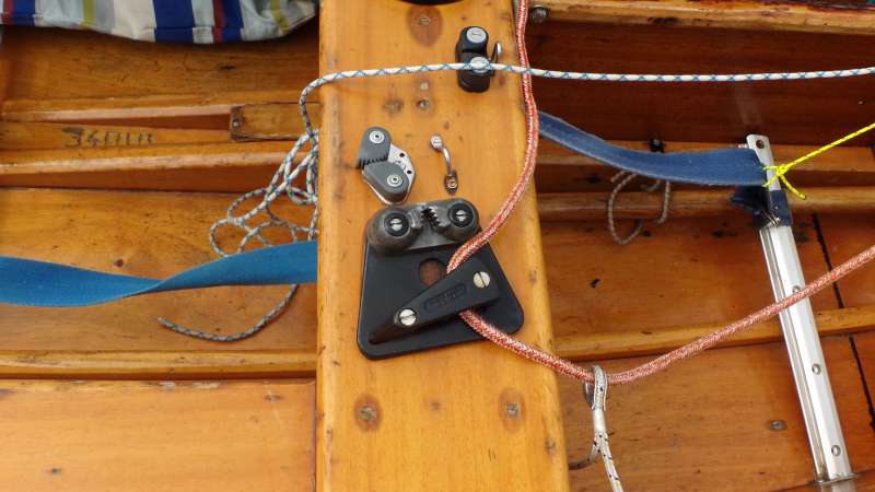

Tiens, j'en profite : Thibault, y a t'il un consensus qui se dégage sur le positionnement des filoirs d'écoute de foc sur le banc (je vois des différences sur les photos)? Et pour le rail de pied de mât (distance depuis le Tableau arrière...) ?

"le positionnement des filoirs d'écoute de foc sur le banc" c'est marrant ta question,car ce weekend,j'ai fait çà :cafe:
9 bateaux,un véritable cauchemar?faut pas exagérer.

YVON écrit: "...c'est marrant ta question... un véritable cauchemar...
Merci yvon.
:cafe:
Tu me confortes... dans mon incertitude. ;)

"Tu me confortes... dans mon incertitude." je sais bien,j'ai posé la question aux intéressés? pas de réponse ! serions-nous sur le syndrome du coin à champignons ?
Ou alors la solution est dans le barber de foc ? Thibault HELP NOUS :cafe:

voilier écrit: Les listons, c'est (presque) bon...
Superbe !

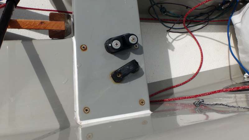

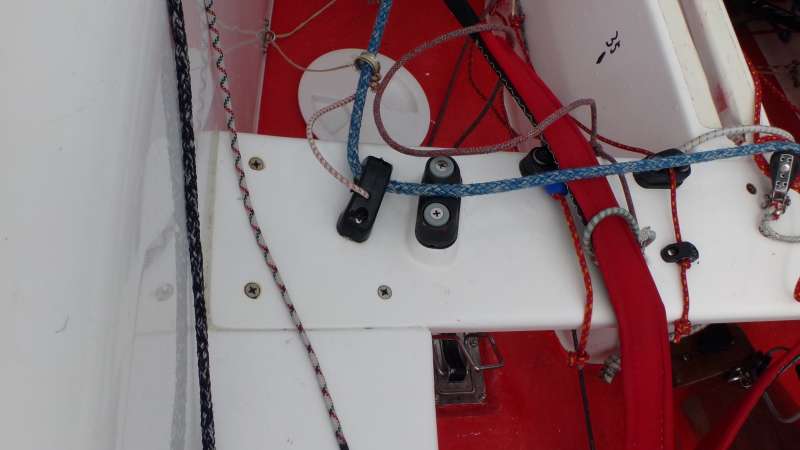

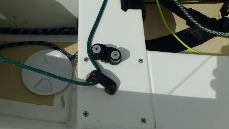

Olivier, futur vaurien, j'espère qu'il flottera 13 Juil 2016 18:33 #47371
Sur les deux premières photos (Azuro suivi de "la tentation du bonheur" qui est un XNautica), les filoirs sont posés exactement au même endroit ! (Je le sais, pour Azuro, j'ai participé à la pose de son accastillage, et on a pris modèle sur un XNautica !).
C'est juste que ce sont les caissons et les petits bancs qui n'ont pas la même largeur ! Mais sur les deux photos, les filoirs sont disposés à la même distance de l'axe du bateau.
Sur les XNautica (photos 2, 3, et 5) et les Faccenda (dernière photo) le consensus serait des filoirs à environ 35 cm de l'axe du bateau. C'est une position assez polyvalente qui permet de s'abstenir de barbers.
Autre possibilité , comme sur les photos 6 et 8 : Des filoirs plus rentré (25 cm de l'axe ?) avec des barbers de foc qui permettent d'écarter les points de tire à la demande.
Voilà, tu connais les deux choix possibles, pour la position en latéral.
En longitudinal c'est plus difficile car la bonne position dépend des bateaux, et de la position en haut de mat de la poulie de drisse de foc.
Soit tu mets le filoir à l'axe du banc dans un premier temps, quitte à modifier plus tard si après quelques nav tu t'aperçois que la chute de foc est trop ouverte ou fermée.
Soit tu mets le filoir assez en arrière, avec des barbers pour avancer le point de tire à la demande.

La 1 Azuro l'AFPA d' Alex Jacquinot
La 2 le XNautica de Fabrice
La 3 le XNautica de Fred A
La 4 la construction amateur d'Antoine
La 5 le XNautica de Thibault
La 6 le Roga d'Alex A
La 7 le Thery/lebrument de FX
La 8 le Thery/lebrument de Fred V
La 9 le Faccenda d'Hervé
Pour les champignons,j'ai un coin à girolles ;)

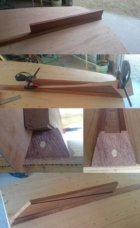

Bon, j'ai déssalé ! retourné la coque, fignolé le dessous des listons, commencé à percer les emplacements des vide-vites, et attaqué l'aileron arrière (ou comment transformer un bout de bois en œuvre d'art).
A suivre...

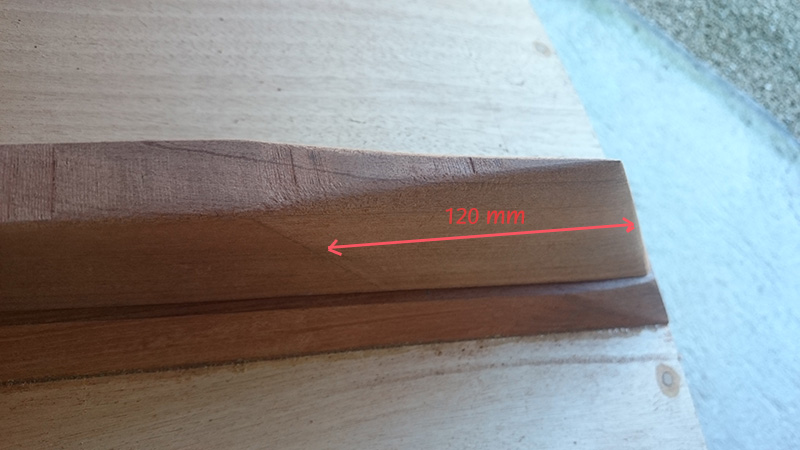

Olivier, futur vaurien, j'espère qu'il flottera 15 Juil 2016 17:56 #47414
  • voilier
  • Messages : 276
  • Remerciements reçus 179

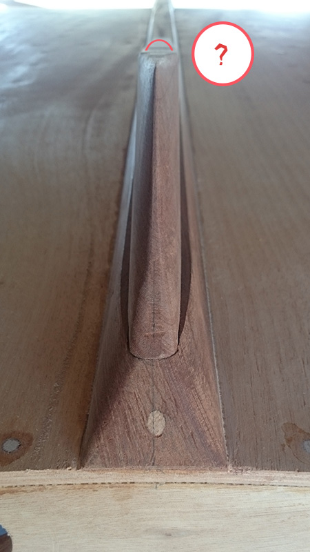

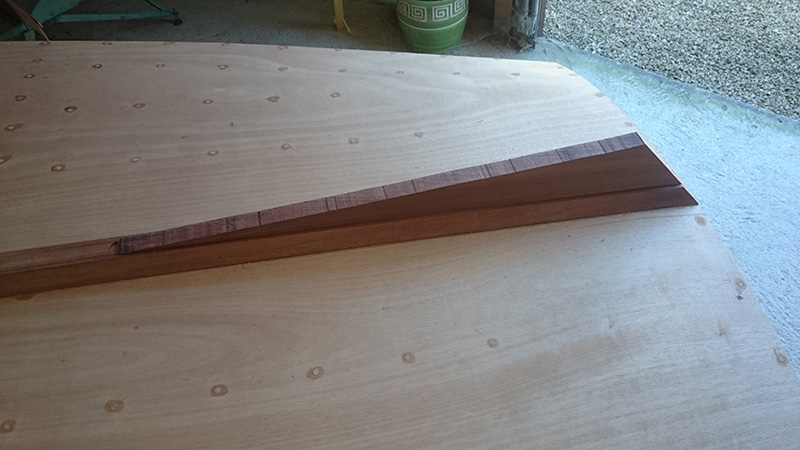

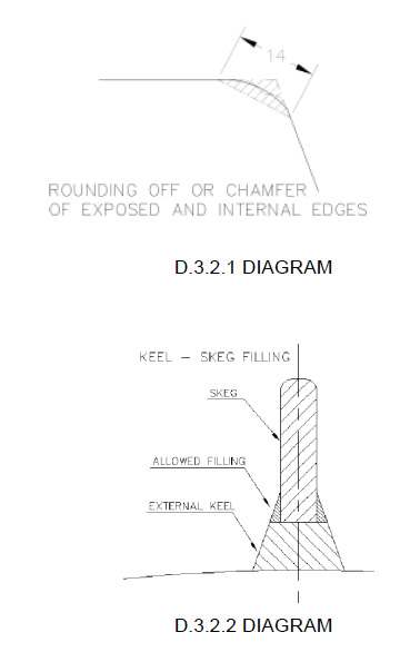

Suite de la transformation du bout de bois : l'aileron est en forme, et profilé et prêt à être collé - ce sera à l'époxy chargée pour bien remplir l'encoche et créer également un joint congé prolongeant la quille le long de l'aileron (comme autorisé dans la jauge). En attendant j'ai bien attaqué le ponçage en vu de l’imprégnation époxy (et de la peinture... mais ça, c'est le programme de début août).
La jauge, justement, précise que l'épaisseur de l'aileron doit être comprise entre 20 et 24mm (ma pièce de bois est à 24) et que l'on peut le profilé sur 120mm à l'arrière. Cependant il reste un "plat" que je ne trouve pas très joli sur le dessus (le dessous - une fois à l'endroit). Sur le schéma (diagramme D3.2.2) de la jauge, cette partie est ronde (mais alors l'épaisseur de 20mm mini n'est plus respectée) - ou bien est-ce permis par le diagramme D3.2.1 ?
:old:
Comment sont les ailerons des constructions pro ?
FRA36395
