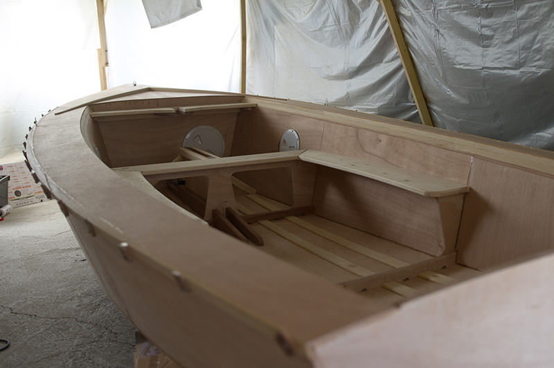

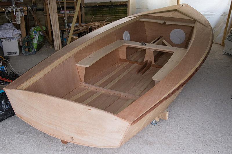

Ouais, une AHD 259 de vagues... (1997) qui qui veut ? j'ai aussi une belle Starboard EVO wood remisée en déco dans la maison !!! :whiste2:
Bon, finalement je régate en double ce WE... (Entraînement Vaurien sur habitable !!) :boat1:

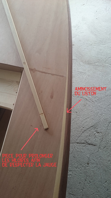

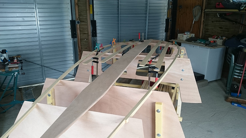

Mais j'ai quand même bricolé un peu : la première épaisseur de liston en samba est prête (1 tasseau de 2m + 1 tasseau de 1m, scarfés et profilés au rabot sur 1m à chaque extremité). La seconde épaisseur en bois rouge, est affinée sur 1m à l'arrière (de 22mm à 12mm) et sur 2m à l'avant : de 22mm à 12mm sur 1m puis constant à 12mm. Reste à scarfer les 4 tasseaux pour en faire 2 pièces. J'aurai donc (normalement) 2 listons de 12mm de large aux extrémités et de 44mm de large au droit du rappel (pas de photo car ce n'est pas très photogénique, pas mal de copeaux et de sueur - le rabot à main, c'est du sport !).
Encore quelques images d'il y a un an, pour illustrer le démarrage en trombe de mon chantier (2ème WE, donc).

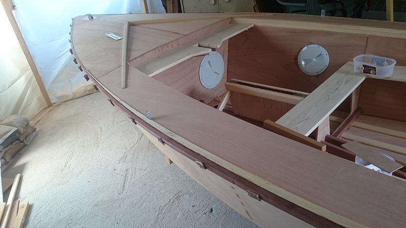

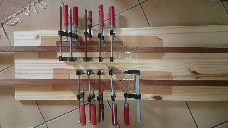

Ce matin, :cafe: les préparatifs vont bon train, pour le collage de la première lame du liston (3m de long, amincie aux extrémités sur 80cm) pour créer la surlargeur au droit du rappel...

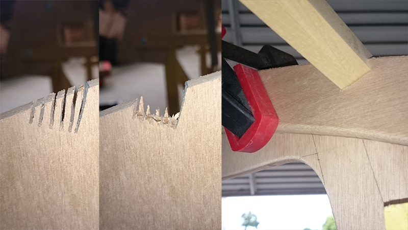

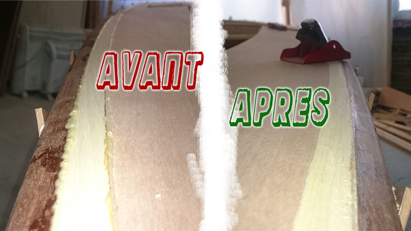

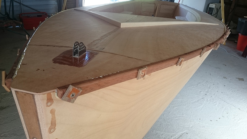

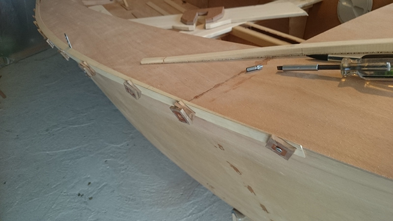

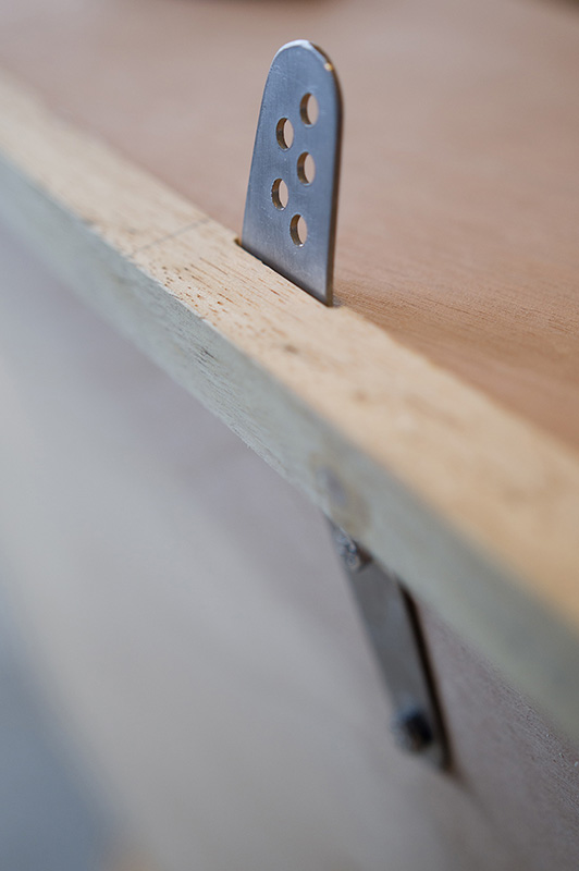

Vite fait : rebouchage des trous de vis dans le sous-liston, on peut voir la forme de celui-ci pour élargir le liston au niveau du rappel, et le détail au niveau de la cadène de hauban.
J'ai aussi modifié les joues de puits pour accueillir la ferrure de pied de mat.
Ce tantôt, j'ai collé les scarfs des listons...

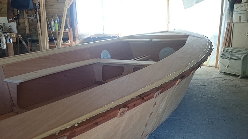

Olivier, futur vaurien, j'espère qu'il flottera 09 Juil 2016 16:03 #47301
  • voilier
  • Messages : 276
  • Remerciements reçus 179
:cap:
Enfin...
:dive:

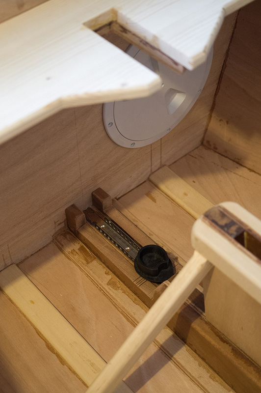

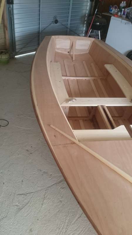

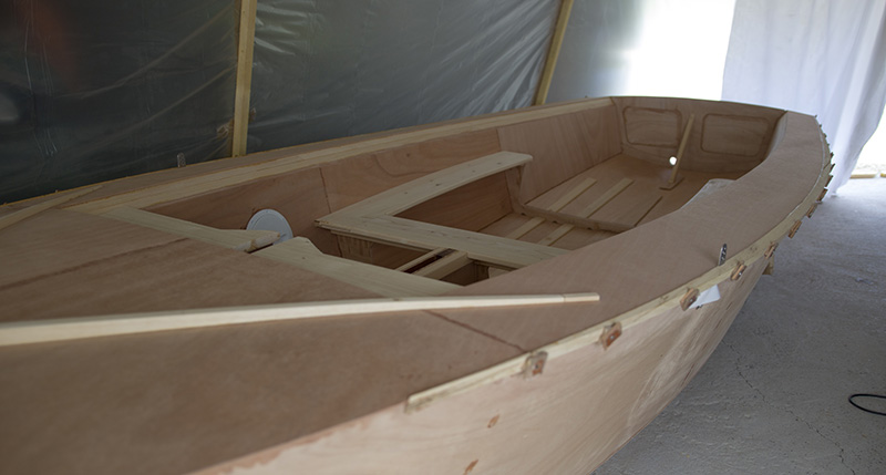

Une petite respiration hors du boulot et un coup de main de François (fin régatier de la Baie de Morlaix, que je remercie) : voilà les listons en place. J'ai une petite semaine pour essayer de finir le gros oeuvre (finitions des listons, joints congés, assemblage des bancs, collage des renforts, de l'aileron). J'espère attaquer l’imprégnation époxy rapidement, pour pouvoir prendre la dernière ligne droite en août (peinture/vernis et accastillage)...

Olivier, futur vaurien, j'espère qu'il flottera 10 Juil 2016 14:34 #47302
  • voilier
  • Messages : 276

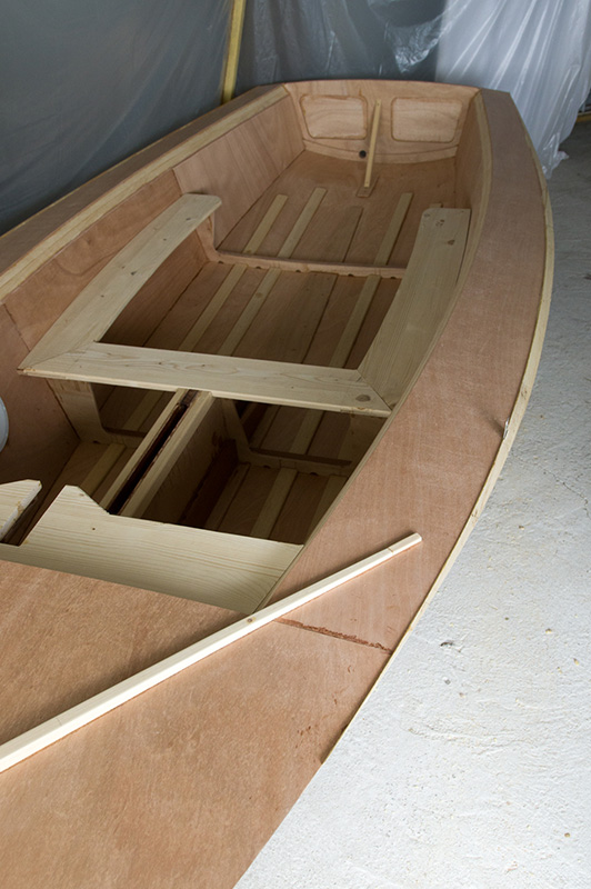

Voilà pour les listons, face supérieure. :cook:
(édit. : ajout de 2 photos - avec un vrai appareil, c'est plus beau ;))
FRA36395
