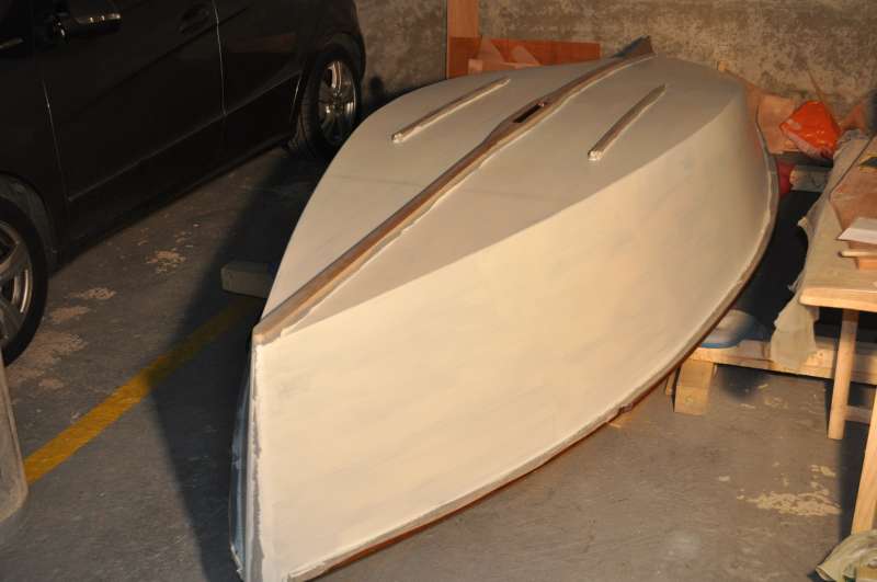

Les 15 couches de vernis sont posees, avec un poncage en suivant les conseils de Cyrille et d'Alexandre pour les dernieres couches : grain 600 a l'eau. C'est cool ! :mf_prop:
On a retourne le bateau et je vais m'attaquer a la peinture. Je n'ai pas encore bien decide l'agencement des couleurs, mais ca vient. En attendant ce week-end j'ai fini la preparation des surfaces. J'ai bouche les petits trous et les interstices et j'ai ponce. Jusqu'au grain 320. Je ne vais pas aller au dela maintenant. Je reserve les 500, 800 et 1000 pour apres.
J'ai pris la recette monocomposant : primaire, prekote et application toplac.
Voici quelques photos

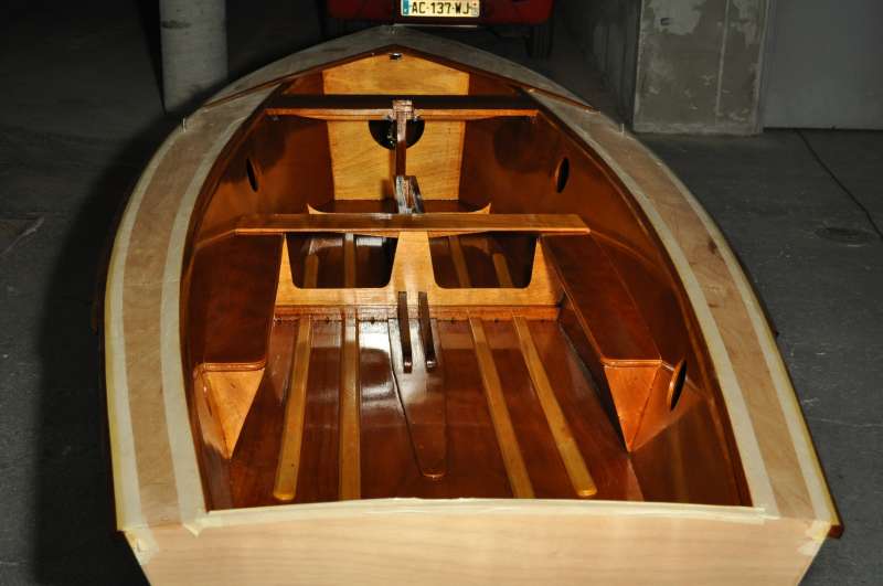

au fait, je ne sais pas si vous avez vu, mais j'ai aussi pose les bancs

J'ai quand meme pu avancer un peu et je viens d'etaler la 1ere couche de PreKote. Entre chaque couche de primaire et de Pre Kote, il y a un gros travail de poncage, pas forcement tres agreable, mais petit a petit on sent que ca vient. J'ai quand meme des defaut qui ne disparaissent pas, notamment les traces des entures sur le cote et sur le fond ...
un conseil : le Pre Kote, il faut le poncer jusqu'a combien ? 320, 500 ou 800 ?

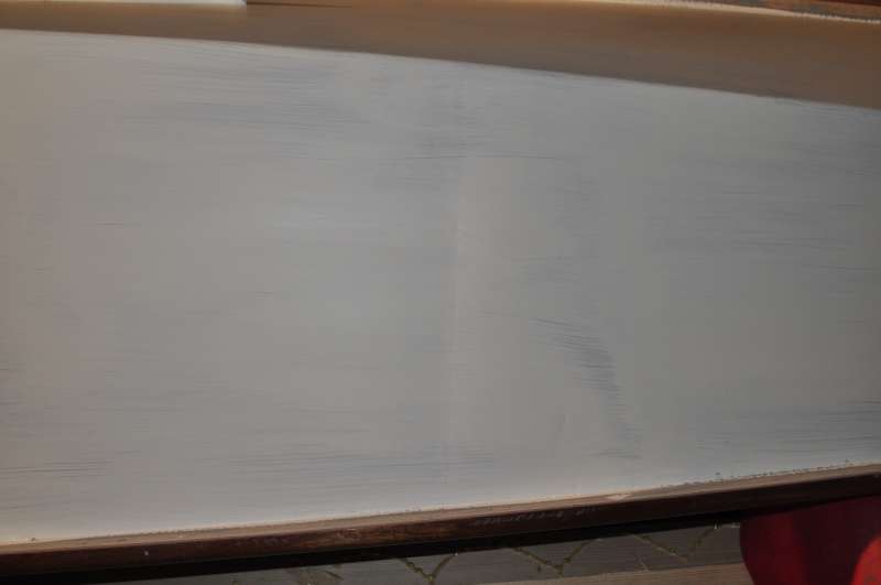

J'ai mis la !ere couche de PreKote avec un rouleau moyennement epais (format standard pour la laque sur Ruedelamer) et ca m'a fait une surface genre peau d'orange. Du coup j'ai beaucoup ponce (120 a 240) pour aplanir. Et je me suis epuise, j'en ai eu mal au dos. En tout j'ai mis 3 couche de PreKote, dont la derniere melangee avec la Finition Toplac. La derniere couche, je l'ai poncee entre 180 et 320. Malheureusement, ce n'est pas parfaitement lisse ; c'est tres dur a poncer la laque.
Voici en photo la 1ere couche de Finition, avant que je la ponce entre 240 et 500. J'ai fait ce soir la 2eme couche. Je pense la poncer encore entre 320 et 1000 et finir avec une derniere couche. Ca ne se ponce pas la derniere couche ?
Je trouve qussi tres difficile de peindre proprement : il y a toujours des petits poils sur la surface. J'ai beau bien brosser le rouleau, ...

AntoineV écrit: J'ai mis la !ere couche de PreKote avec un rouleau moyennement epais et ca m'a fait une surface genre peau d'orange
utilise de préférence un rouleau avec un manchon laqueur poil court.
le rouleau laisse souvent une impression peau d'orange.
l'idéal est de faire un passage immédiatement derrière avec un pinceau pour éviter cet inconvénient.
utilise un pinceau de qualité, type pinceau omega soies noires 40 mm par exemple (7 €/ pièce chez Esprit Yachting).
les pinceaux chinois 1er prix perdent évidemment leurs poils (on peut pas avoir le beurre, l'argent du beurre et le sourire de la crémière !) :lololol
la dernière couche n'est pas poncée.
