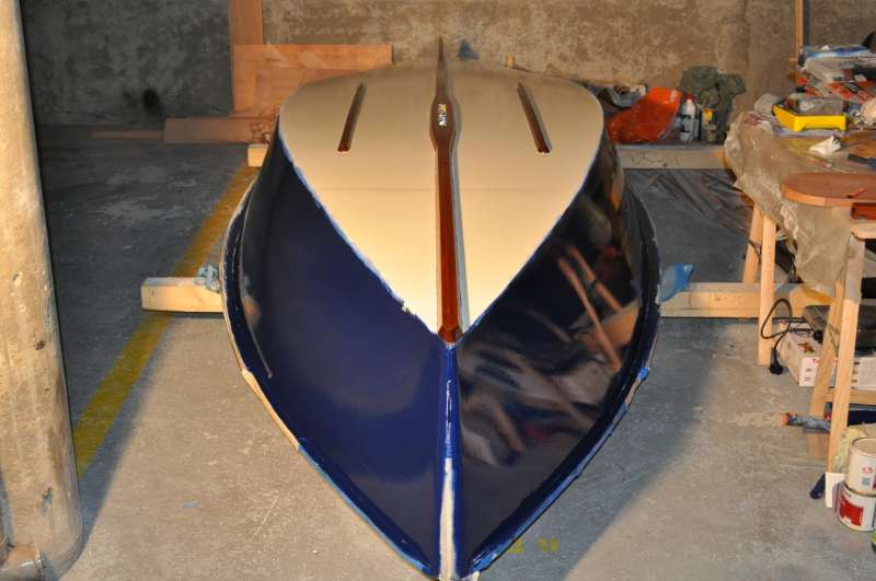

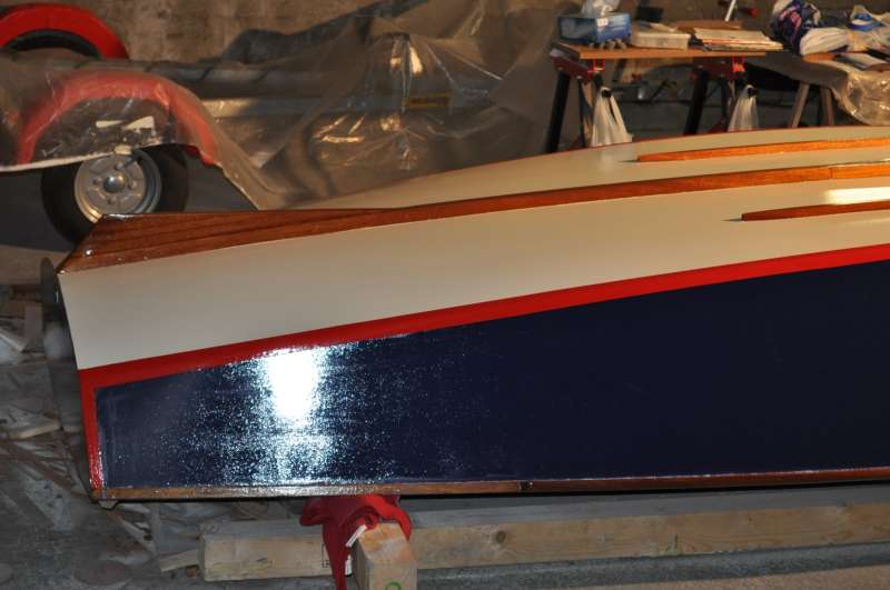

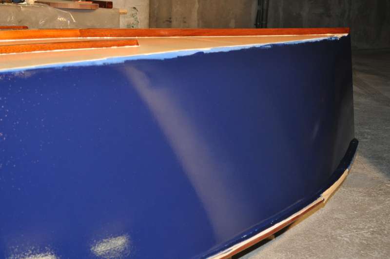

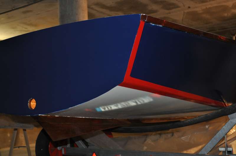

le blog de ma construction ... 26 Avr 2015 23:31 #40617
voici de nouvelles photos apres 6 couches de vernis sur la quille.
je commence a savoir vernir :)
en fait, alors que s'approche la fin, je commencerai a faire les choses a peu pres correctement. Mais du coup, ce vaurien aura essuye les platres...
ce qui m'ennuie le plus, c'est la laque sur les bordes : on voit qu'elle est grumeleuse. Je n'ai pas reussi a eliminer correctement l'effet peau d'orange. C'est tres difficile a poncer la laque.
Je continue avec mes questions elementaires.
Je ne trouve pas le modele d'ecoute de spi sur internet (dyneema degainable degressif). Quel est le bon diametre pour l'ecoute de spi ? 6 mm ?
Aussi pour fixer les sangles (j'ai bien regarde les conseils du vaurien espagnol), que faut-il ? J'imagine que les sangles qu'on achete ne sont pas fournies avec le systeme de fixation.

le blog de ma construction ... 28 Avr 2015 00:32 #40624
Merci pour ces info.
A propos, à errer chez Casto, j'ai trouvé du papier abrasif 180 - 240 - 320 pour carrosserie et laque. C'est quand même mieux que le même grain en papier abrasif pour bois ... ;)
Toujours en errant à la recherche de conseils, mais cette fois chez Leroy Merlin, on m'a conseillé un rouleau pour la laque différent de ceux que j'ai pris jusqu'à présent: le tampon floqué. Ça ne s'invente pas le bricolage ;)
En tout cas j'ai donc poncé ce soir et j'espère qu'avec tout ça le résultats va être un peu meilleur
le blog de ma construction ... 28 Avr 2015 18:03 #40646
Ahhcchh ! ponces pas trop tu vas attaquer l'intérieur
:mf_prop:

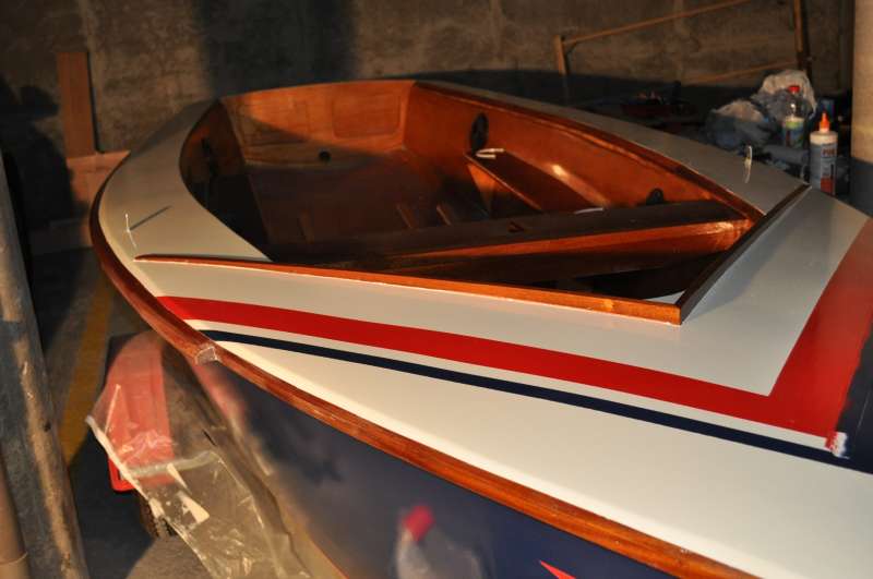

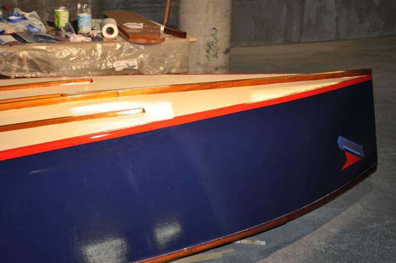

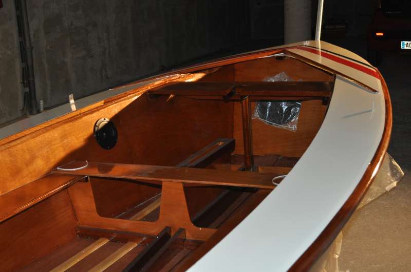

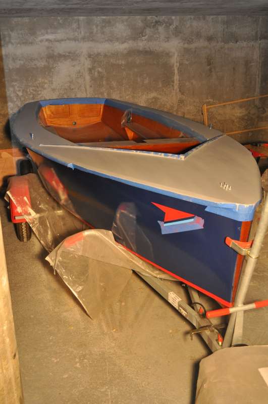

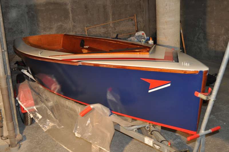

le blog de ma construction ... 04 Mai 2015 00:09 #40712
ca a quand meme fait du bien de poncer. les bordes sont plus lisses. Je viens de remettre une couche apres avoir ponce pendant 3 jours. Je vais encore mettre une derniere couche apres encore un peu de poncage.
Voici les photos. Ca commence a avoir une bonne tete :) Je ne suis pas mecontent, meme si la surface n'est pas parfaite.
J'ai passe un peu de temps ce week-end pour comprendre la disposition de l'accastillage sur le bateau. Je me suis base sur la liste de Thibault et sur la documentation tres precieuse de ce vaurienniste espagnol. Bien sur il y a des differences et les info de l'Espagnol sont destinees a des pro. Y a-t-il de la documentation sur la disposition de l'accastillage standard ? Notamment pour les ecoutes de foc, je ne pense pas utiliser les barbers. Dans ce cas je me demande si la disposition sur le banc, comme le propose l'Espagnol, est satisfaisante.
le blog de ma construction ... 04 Mai 2015 00:25 #40713
Oui, elle est très bien. (note d'ailleurs sur les photos de ce faccenda les moulures du banc pour recevoir les taquets).
De mémoire la position fréquemment rencontrée est : Pontet a 35 - 36 cm de l'axe du bateau.

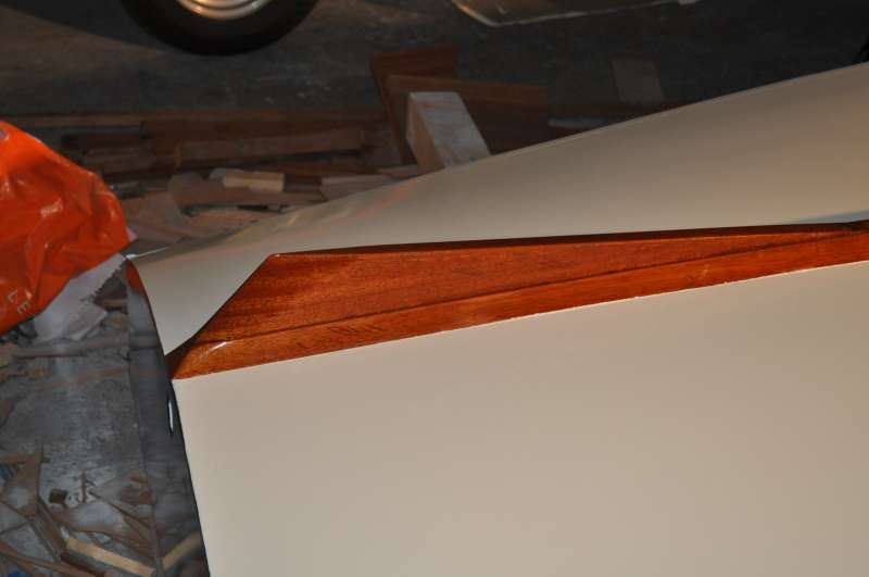

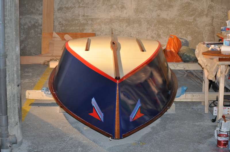

le blog de ma construction ... 13 Mai 2015 00:05 #40853

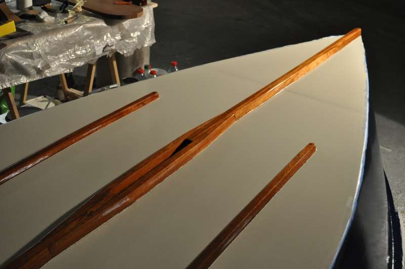

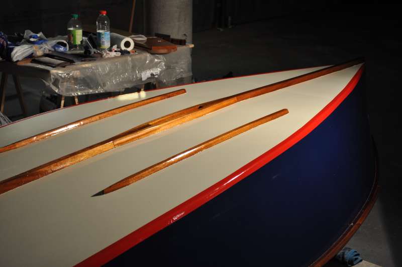

la coque est presque terminee. Voici les photos avant que je retourne pour finir le pont et commencer l'accastillage ...
le blog de ma construction ... 13 Mai 2015 12:51 #40856
bien belle coque...!
le blog de ma construction ... 13 Mai 2015 20:12 #40858
Il est beau ton bateau,c'est marrant le sigle à l'avant,çà veut dire quelque-chose ou c'est juste pour.......j'en sais rien :kissing:
le blog de ma construction ... 14 Mai 2015 00:24 #40859
YVON écrit: Il est beau ton bateau,c'est marrant le sigle à l'avant,çà veut dire quelque-chose ou c'est juste pour.......j'en sais rien :kissing:
C'est une pointe de flèche parce qu'il a intérêt à être super rapide :hb:

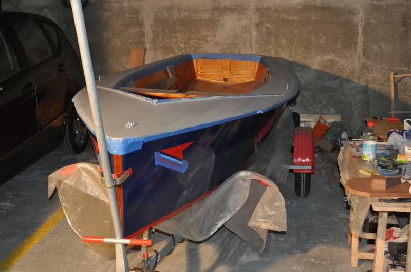

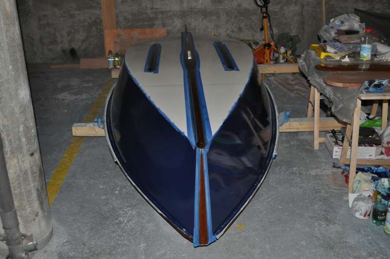

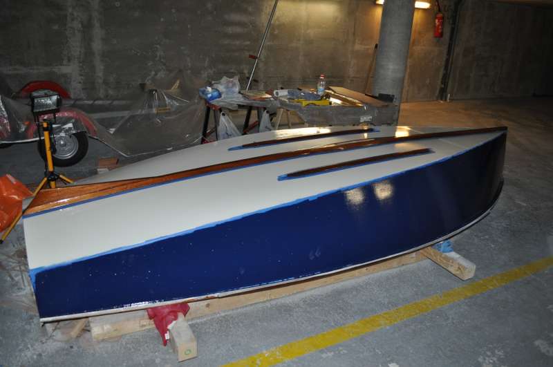

le blog de ma construction ... 20 Mai 2015 00:01 #41005

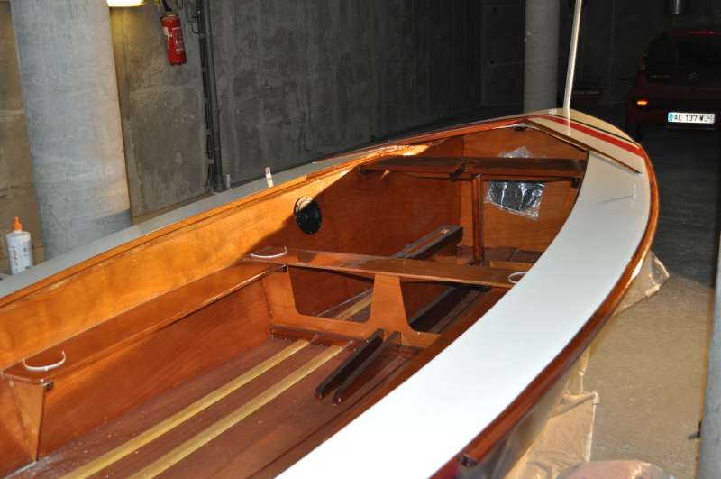

pendant que d'autres navigaient, je continuais sur le bateau. Voici une photo d'il y a quelques jours, apres la couche de primaire.
J'en suis a la 1ere couche de laque. Les photos viendront :D
toujours avec mes questions elementaires :
Y a-t-il un modele qui presente la disposition de l'accastillage sur le bateau, avec les cotes lorsqu'elles existent ?
comment on fixe les taquets, filoirs, ... ? avec quelles types de vis (longueur, ...) ?

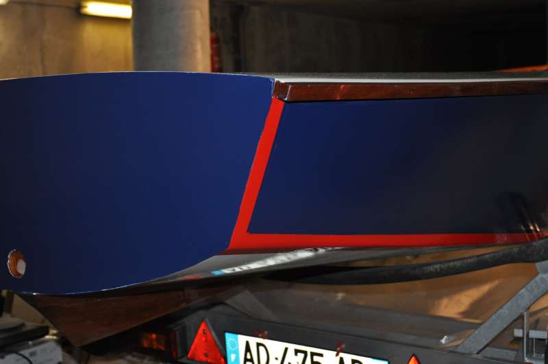

le blog de ma construction ... 30 Mai 2015 00:12 #41301
bon la peinture est quasi terminee. J'ai encore quelques retouches de peinture et de vernis, mais je vais pouvoir m'attaquer a l'accastillage et toutes les finitions qui prennent un temps fou ... pendant que les vauriens regatent a qui mieux mieux (sympa le film de la SDG, bravo Yvon).
ce n'est pas du travail de pro et ca se voit, mais c'est quand meme pas mal.
qui peut me donner les dimensions de la cale de mat principale (celle qui entoure le mat et dans laquelle on passe les drisses) ?
