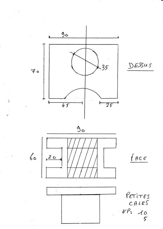

AntoineV écrit: qui peut me donner les dimensions de la cale de mat principale (celle qui entoure le mat et dans laquelle on passe les drisses) ?
Antoine,
Bien sur ce sont les dimensions qui correpondent l'étembrai de mon Faccenda/je ne connais pas celles de ton Vaurien CA

Antoine
Ma cale de mat principale fait 40 mm du mat vers le banc elle a un trou oblong de 35 x 15 mm pour laisser passer la drisse du palan d'étarquage pour le reste elle est adaptée au banc et au mat.
j'ai 2 autres cales une de 20 mm et une de 10 mmm la plus part du temps j'utilise la cale de 10 mm ce qui permet en étarquant de donner une flèche au mat et creuser un peu plus la voile .
le blog de ma construction ... 31 Mai 2015 20:13 #41340
Antoine
Tu peux les voir page 25 sur la file de "mat et voile neufs"

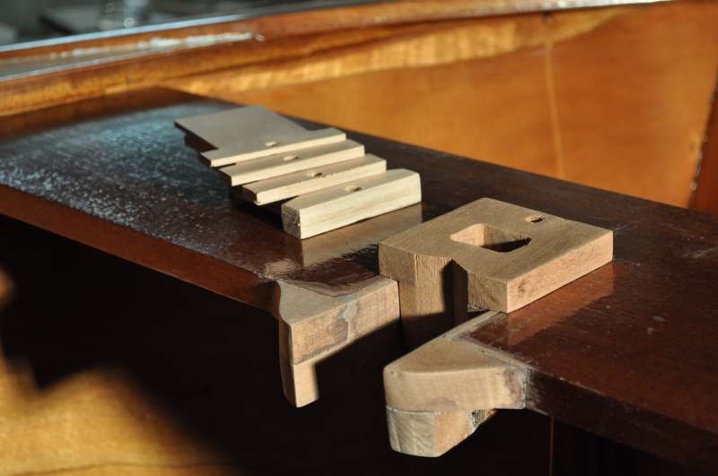

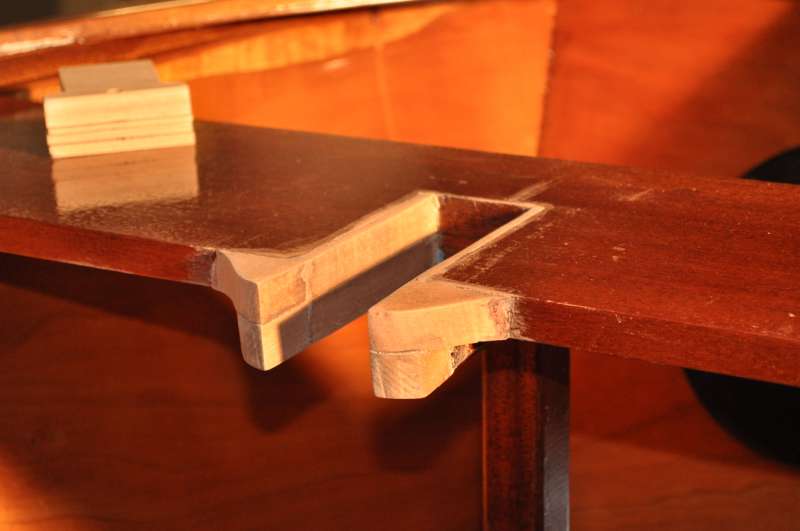

bon, les finitions ca prend du temps. Je voudrais deja poser les taquets mais je dois reprendre pas mal de choses.
pour commencer, sur les conseils de Thibault, j'ai retreci l'encoche du banc de mat de 70 mm a 56 mm et j'ai rallonge l'encoche. Comme j'avais renforce dessous, ces retouches prennent du temps.
J'ai fai les cales. Je pense que celle qui supporte le mat est trop grosse : ca positionne le mat tres en arriere. cf photos : votre avis m'interesse pour savoir si je dois recouper la cale principale.
Pour l'anaecdote, mes cales secondaires font 4, 6, 8 et 16 mm ce qui permet de faire toutes les epaisseurs paires entre 4 et 34 mm

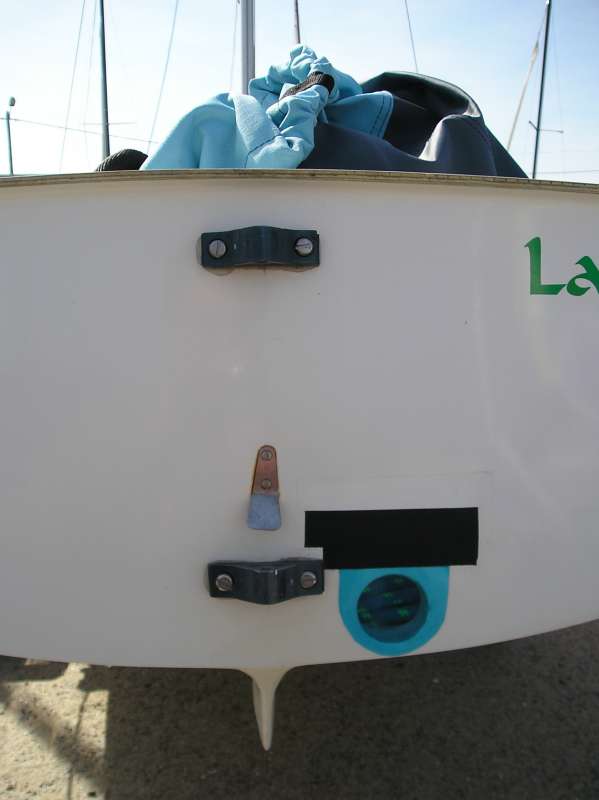

autre sujet : la pose du safran.
J'avais fait le trou dans l'axe, je croyais que ca passerait. et bien non ... je vais devoir le reboucher et j'ai fait un trou a cote.Je dois mettre l'aiguillot a ce endroit. Je me souviens encore l'etonnement sceptique d'Alexandre quand je lui avait dit ca. Et voila, du travail que je me serais bien epargne.
Plus ennuyeux, je me rends compte que la quille a l'arriere n'est pas tout a fait dans l'axe. Il y a presque 1 cm de difference. Je me demande comment j'ai pu faire une tele erreur .... En tout cas maintenant je ne peux pas reparer.
apres, je passe a la pose du vide-vite que Patrice m'a genereusement donne. Il n'y a pas de joint ?

Pour tes cales ca paraît très bien.
Si tu as un doute il t'es toujours possible d'enlever 5 a 10mm sur ta cale de mat.
Je te conseillerais de gréer d'abord le mat avec les réglages standards. Ensuite seulement tu pourras si besoin affiner recouper ou ajouter.
C'est quoi ces trous dans le tableau arrière ??? Pourquoi est ce qu'il y en a un au centre ??

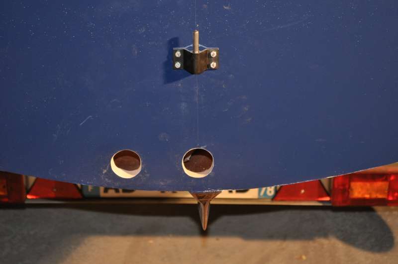

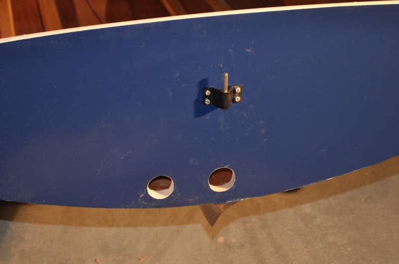

Antoine, il me semble que ton aiguillot supérieur se trouve un peu bas , il vaut mieux avoir le maximum d'espacement entre les deux aiguillots , courage tu tiens le bon bout.
On ne se moque pas d'il vous plaît. Bientôt il n'y paraîtra plus.

tibleu écrit: Antoine, il me semble que ton aiguillot supérieur se trouve un peu bas , il vaut mieux avoir le maximum d'espacement entre les deux aiguillots , courage tu tiens le bon bout.
Oui je pense aussi mais je ne suis pas prêt à refaire le safran ... il faudra que ça aille. Enfin j'espère que ça va aller.

sans déconner les deux trous,c'est pourquoi :blink:

Antoine,j'ai pas les côtes,mais voici le cul de LAVERDURE la coque du Patron ;)

Je reviens a ton problème d'aileron : Est ce uniquement l'aileron qui est désaxé ou toute la quille ? Il faut absolument que tu reprenne au moins l'aileron (quitte a ce que l'aileron ne soit plus axé sur la quille), pour l'axer avec le safran, c'est crucial si tu ne veux pas naviguer sur un piège avec des remous dans le safran. Le plus simple est de couper l'aileron et le recoller dans l'axe.
Il faut aussi remonter ton aiguillot haut. Il est trop bas et la tête de safran va mal travailler. Déplacer aiguillots et femelots ce n'est pas grand chose.
