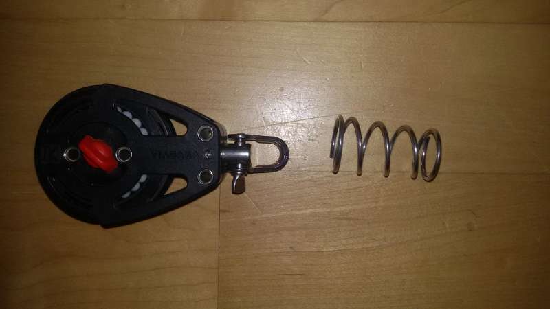

- qui peut me faire un croquis pour le montage de la poulie de winch sur son support avec un ressort ? J'ai du mal a imaginer le dispositif et les pieces sont differentes dans le doc de Cyrille

Pour la poulie winch je ne comprend pas trop la question, une photo de ce que tu as prévu pour attacher la poulie serait plus parlante ?
Voici une photo de la poulie et du ressort. Il faut que je fixe le tout sur un support.
le blog de ma construction ... 23 Avr 2015 11:45 #40553
Il te faut une manille pour attacher ta poulie au fond du bateau.
Le ressort doit passer autour de cette manille.
Tu peux soit ajouter une manille au bout de celle qui équipe la poulie, soit changer cette dernière pour une plus longue.

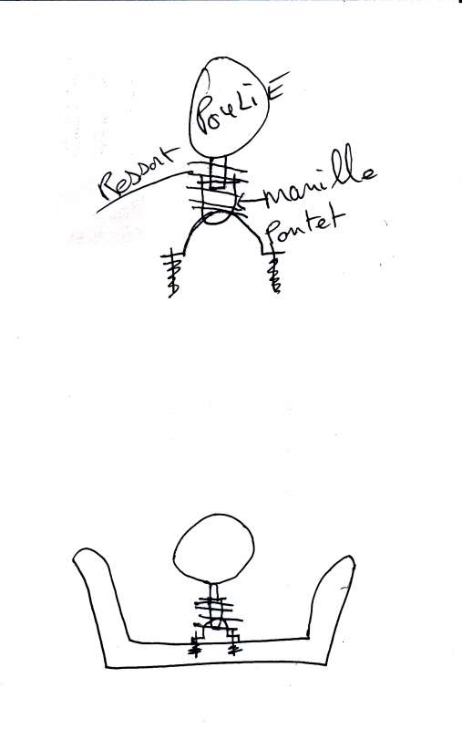

le blog de ma construction ... 23 Avr 2015 12:21 #40554
Antoine, vite fait un crobar, j'ai plus d'app photos
j'ai fait comme çi
Les utilisateur(s) suivant ont remercié: Thibault, AntoineV
le blog de ma construction ... 23 Avr 2015 22:42 #40560
même si le schéma de patrice n'est pas parfait;ç'est comme ça qu'il faut faire ;) ;)
