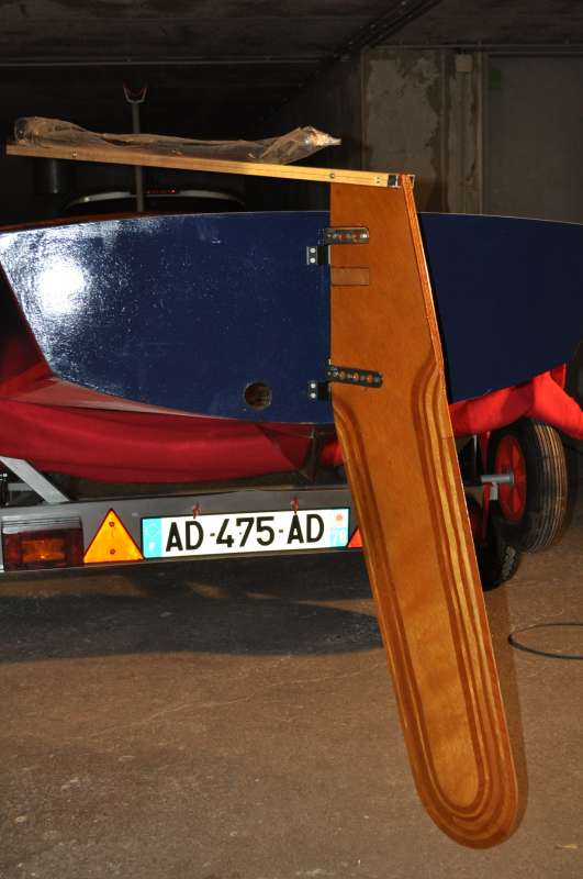

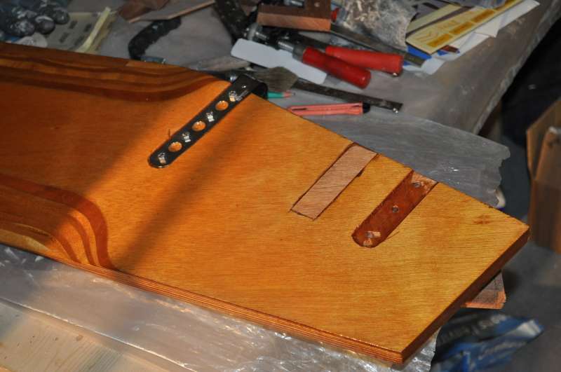

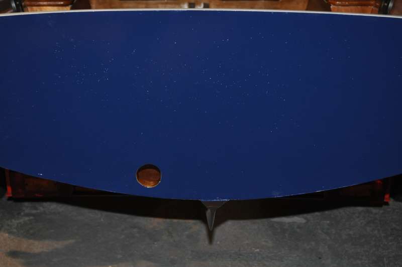

je continue mes corrections d'erreurs. Le tableau arriere est refait : j'ai deplace le trou (on voit la marque de l'interieur), j'ai rebouche l'emplacement de l'aiguillot et je suis en train de reprendre le safran (malheureusement ca va se voir)

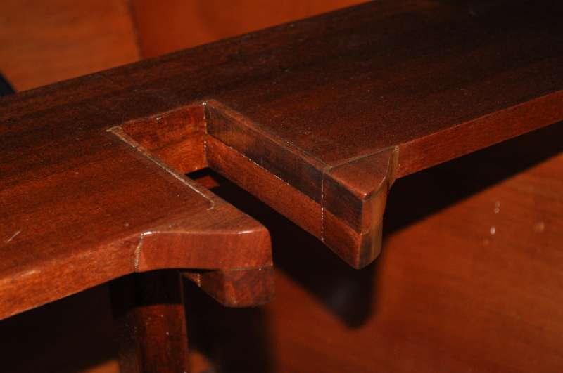

J'ai retreci l'encoche du mat a l'etambrai et je l'ai rallongee.

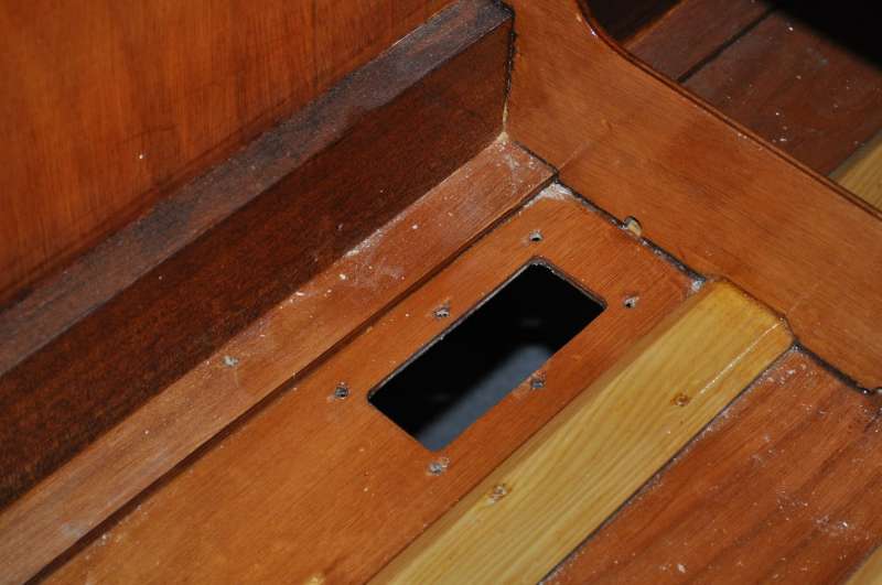

J'ai prepare le trou pour la pose du vide-vide. Trop pret de la cloison ; bravo Antoine !... et je me prepare a poser la poulie winch (il me faut encore les vis qui vont bien)

Cela peut paraître stupide comme conseil, mais le vide-vite, mets-le dans le bon sens...

j'en ai a peu pres termine avec le tableau arriere et le safran. J'ai pris une cote standard d'ecartement des aiguillots : 20 cm (vu sur une tete de safran Viadana).

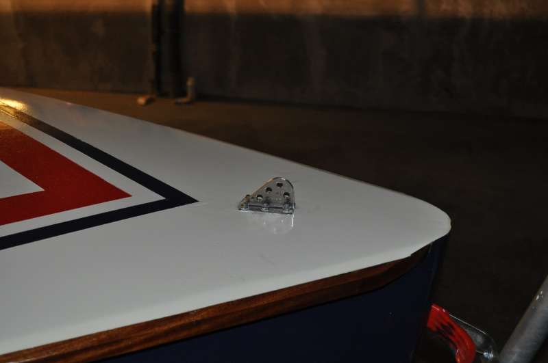

J'ai pose le vide vite (j'ai oublie de faire la photo ; la prochaine fois) et surtout la cadene d'etai (il m'a fallu pour cela retourner le bateau et passer les ecrous de l'interieur dans la contre-cadene qui tient les cables de renforts).

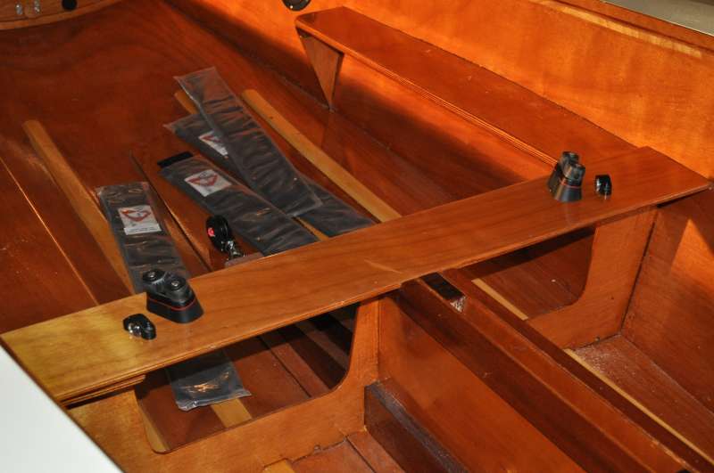

Je viens de poser les premiers taquets et filoirs pour le foc.

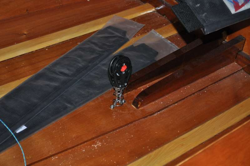

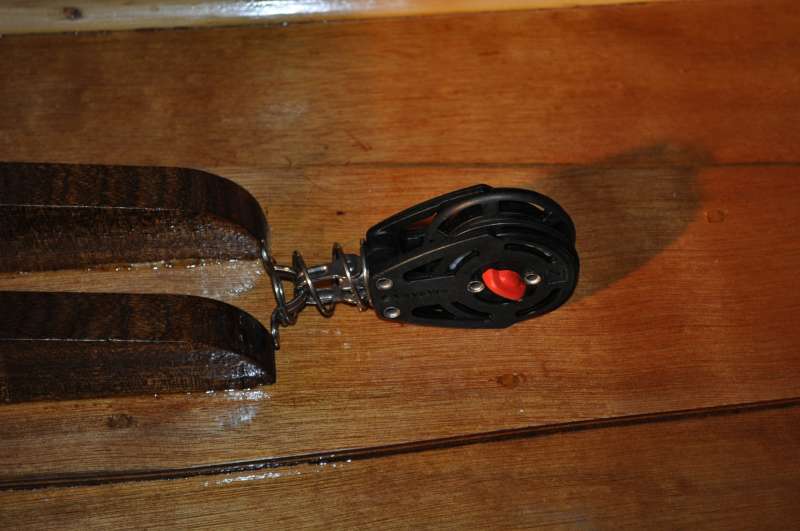

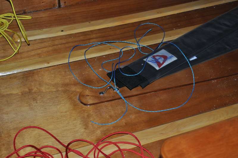

Je reflechis a la pose de la poulie de winch et des sangles de rappel de l'equipier. J'ai pris des sangles de Laser (les seules que j'ai trouvees). L'ecartement des trous de fixation est different de l'ecartement du pontet du winch, du coup je ne pense pas fixer les sangles sous le pontet mais devant. Le winch etant a 150 cm du tableau arriere, ca laisse tres peu de place entre le winch et l'arriere des pieds du puits de derive. Du coup je pense reculer un peu le winch. Je me demande si je dois surelever le pontet de winch et le mettre sur un support de 2-3 cm d'epaisseur pour ne pas etre gene par les sangles du barreur (l'Espagnol lui propose de tenir ecartes les sangles par des elastiques fixes sur les listons).
qu'en disent les experts ?
Enfin je ne comprends le systeme de fixation de la sangle de l'autre cote, avec un tube (que je n'ai pas) qui se fixerait sur le banc (pour l'equipier).
Mon banc de puits n'est pas tres solide : il a une faible epaisseur. Je ne pensais pas qu'il devrait supporter beaucoup d'effort.

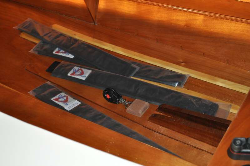

suite des photos ...

Salut Antoine,
La position de la poulie winch n'est pas à 2 cm près. Pour ne pas que la sangle barreur ne gêne la poulie winch il faut réhausser cette dernière de 5 à 10 cm. Dans tous les cas il te faudra des élastiques pour lever et écarter les sangles, afin de pouvoir facilement passer les pieds dessous.
Je n'ai pas compris grand chose à tes histoires de fixations.
Le mieux pour fixer les sangles que tu as achetées est de les attacher avec des petits bouts (diamètre 3mm) sur des pontets vissés sur le fond avec de longues vis qui vont se prendre dans la quille. Ainsi tu pourras facilement modifier la longueur des sangles en ajustant la longueur des bouts.
La sangle équipier peut donc être attachée sur le pontet de la winch ..
Pour la fixation avant des sangles de l'équipier : les tubes peuvent être de simples tourillons de bois. Il faut faire une encoche dans le banc, de la largeur de la boucle de la sangle. La sangle passe dans l'encoche, fait le tour d'un tube, ressort de l'encoche, et un deuxième tube est mis dans la boucle de la sangle pour bloquer le tout. Je crains que tes sangles aient des passants trop court pour ce système.
Variante ; tu attache la sangle avec un (long) bout sur le pied de mat.

j'ai inspecte le mat pour la 1ere fois aujourd'hui. il est gree et tout ...

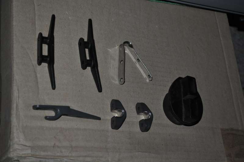

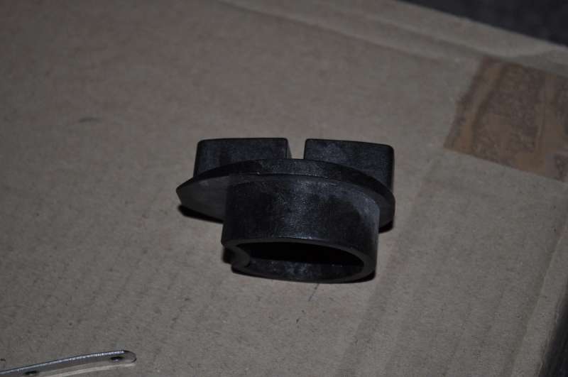

il me manque quand meme un "bitonio" pour bloquer le mat au pied de mat (cf photo). je m'attendais a un trou dans une piece en metal et c'est une encoche finalement. Ou vais-je trouver cette piece ? ...
j'ai mesure la distance a la 1ere marque : 46 cm plus 2 cm pour la piece en bout de mat. La hauteur de mon etambrai est de 42 cm environ. Ca fait 6 cm a couper. Ca ne choque personne ?
J'ai d'autres pieces que je ne sais pas encore ou poser ...

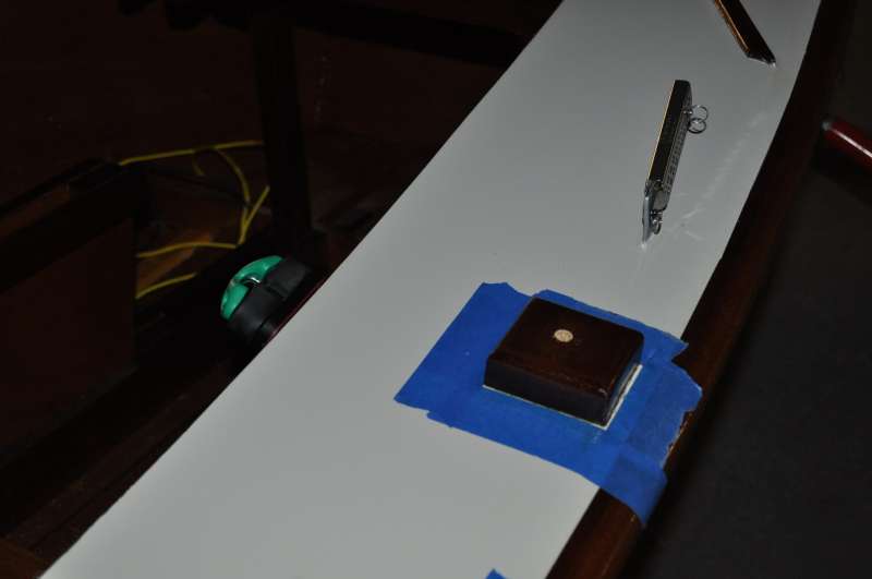

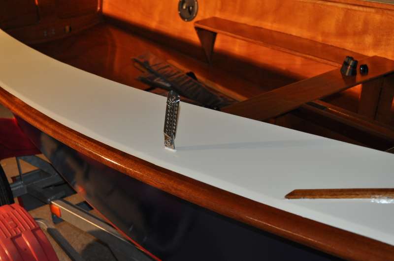

la pose de l'accastillage avance. Surtout les taquets. Je m'inspire beaucoup des conseils de Thibault et du regatier espagnol et j'essaie de trouver un compromis entre les 2 quand ils ne sont pas d'accord :D
Pour les sangles barreur j'ai choisi un pontet a l'arriere. Devant je ne sais pas encore comment je vais fixer les sangles barreur et equipier. En tout cas ce sera avec un bout (pour le reglage, comme dit Thibault).

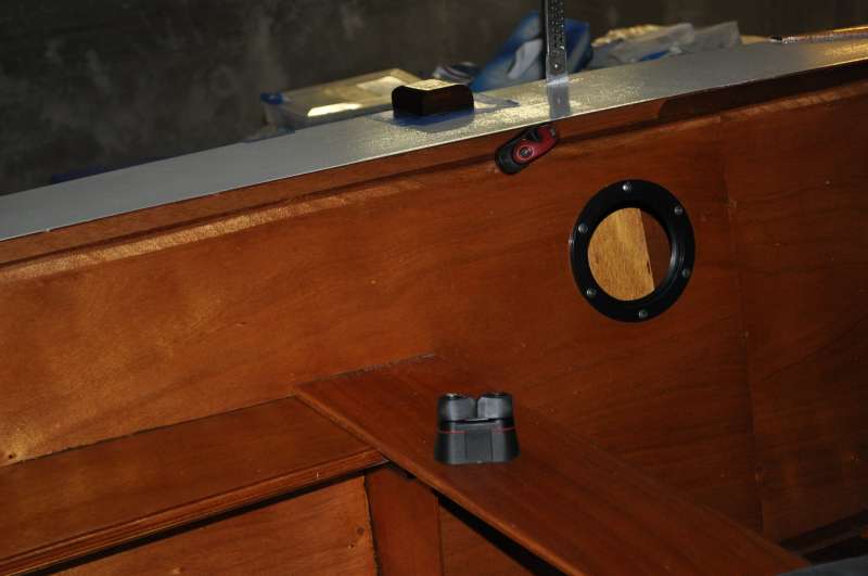

pour relever le taquet de l'ecoute de spi, j'ai choisi une piece de bois. J'avais une piece Harken, mais trop complique pour bien le poser pres du liston (j'ai fait un trou dans la coque ...). et je n'ai pas trouve un boulon de 5 suffisamment long en A4 : plus de 75 mm.
Quand je lis les conseils, ca a l'air evident de trouver les bonnes vis ou bons boulons, tete fraisee, plate ou ronde, les ecrous borgnes mais pour moi ce n'est pas evident du tout. J'ai trouve le meilleur assortiment chez Leroy Merlin. Chez Casto, c'est assez sommaire (en A4). Pas d'ecrous borgne en 5 mm et j'ai du scier beaucoup de boulons pas a la bonne taille.
j'ai perce le liston a 3 endroits : pour la pantoire, pour la poulie de l'ecoute de spi et pour le cunningha de foc.
j'hesite a poser le taquet de la drisse de foc. Sous le banc, je vais avoir l'ecrous qui sort au dessus (a moins que je visse, mais dans ce cas il faut que je rajoute une piece de bois d'1 cm au moins. Sur le cote du puits de derive, j'ai peur que ce ne soit pas tres commode a cause de la cloison derriere le puits qui rend l'acces difficile. Je pense qu'on a pas ce probleme sur les coques recentes.
Et puis je fais un peu de matelotage pour le hale-bas, le cunningham, ...

Pour ton mat a couper ; le dessOUS de la première marque doit correspondre pile poil au dessUS de l'etambrai.
Donc 6cm ca ne choque pas mais attention a bien mettre la bande où il faut.
Pour le pied de mat, le mat se pose sur un boulon D6 que tu aura mis sur ta pièce de pied de mat de la coque.
Taquet de drisse de foc sur le côté du puit ça peut le faire si tu ne le mets pas trop près du fond pour pouvoir le border dans être gêné par la varangue.
Pour les vis et boulons a Reims on a plus ou moins ce qu'on veut, parfois en acceptant du A2. Des boulons trop long çà se coupe. Alors a Paris il ne devrait pas y avoir de limites... (où alors on m'aurait menti).
Les pièces en rab ne pose rien avant d'avoir fait la première nav. Elles seront au mieux inutile, au pire elles gêneront.
