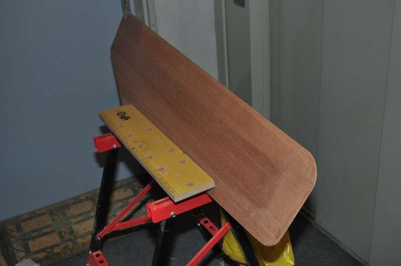

voici une pièce de plus : la dérive avant et après.
Cyrille dit qu'il vaut mieux la faire avant d'avoir ferme le puits, ce que j'ai fait. Mais je ne comprends pas bien l’utilité a vrai dire : la dérive rentre sans problème dans le puits, mais c'est bien naturel vu la dimension respective des 2 pièces.

Pour la dérive et le puits en même temps c'est pour que les 2 s'ajustent bien. Si la dérive ballotte dans le puits c'est pas bon, autant régler le problème quand tout est ouvert car, une fois monté c'est plus difficile de rajouter des cales pour tout ajuster il faut environ 1 mm de jeu une fois le puits et la dérive protégés.

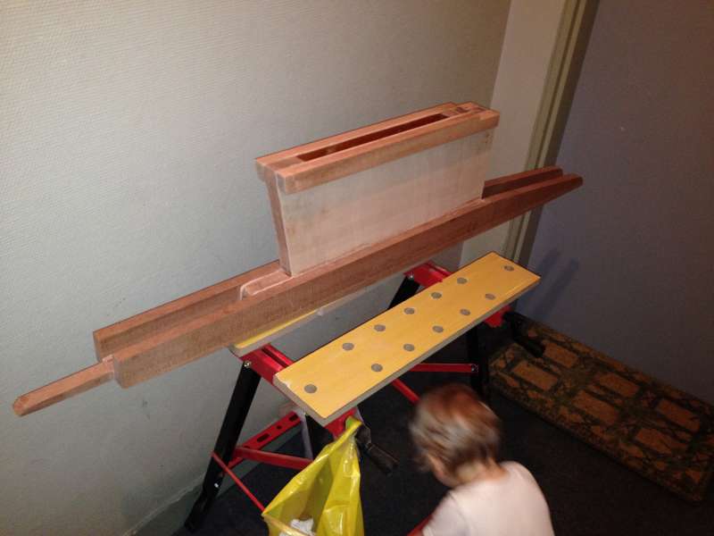

J'ai choisi le vernis plutôt que l'epoxy. Ce n'est peut-être pas le meilleur choix, mais c'est ce dont j'avais envie. j'aime bien le cote naturel du vernis Le Tonkinois. J'ai quand même mis une dizaine de couches, sachant que je n'ouvrirai plus le puits.
Petit a petit j'avance. Voici quelques photos.

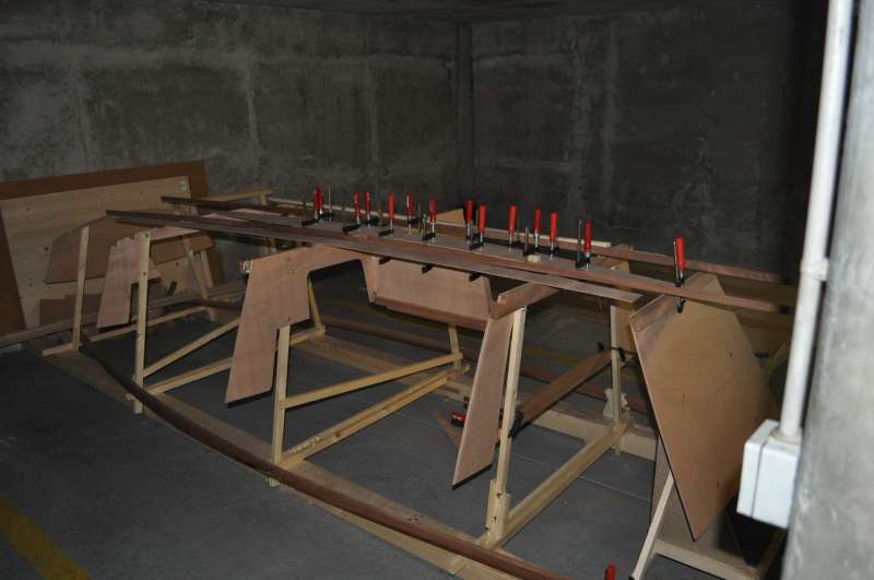

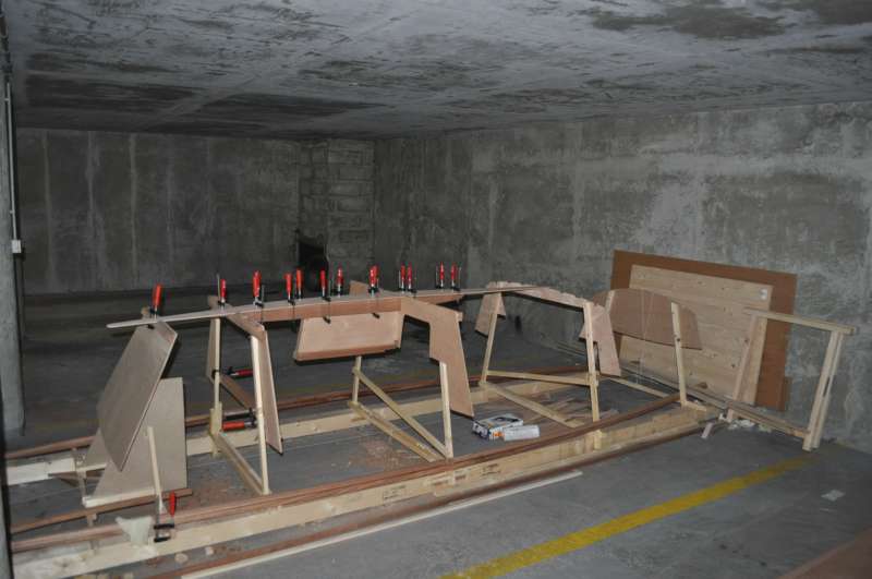

J'ai installe le puits de dérive, la contre-quille. Les raidisseurs et leurs encoches sont prêts. Les varangues sont collées. Je fais progressivement les encoches pour installer les serres. J'en ai déjà casse 3, a l'endroit de l'enture, que j'ai recollées sans difficulté.
on voit sur les photos qu'en attendant de poser les serres, je les cintre avec l'aide du chantier.
J'ai un doute sur le positionnement de la cloison inclinée A. J'ai peur qu'elle soit trop base, car en prolongeant la contre-quille j'arrive trop bas sur l’étrave. Je veux vérifier avec les serres de bouchains ce que ça donne.
Je dois commencer a préparer le brion et donc penser aux renforts d’étai. Je vais adapter, en moins bien, le système de Cyrille qui me parait très bien.

Pour tes hauteurs de cloisons tu regardes le plan 2. sur chaque cloison tu as une ligne dessinée appelée "FL" c'est la ligne de flottaison l'espace entre le dessus de ton bâti (référence) et cette ligne est identique sur chaque cloison. Sur ce plan cette distance est de 0.70m pour toute les cloisons (noté en bas à gauche) . Sur la planche 3 tu vois que la ligne de flottaison est tracée à 60 mm du fond de la cloison A. Donc cette ligne dessinée sur la cloison A doit être à 70 cm du haut de ton bâti pour que ta cloison A soit bien alignée.

là j'en suis au collage des serres (bouchain et cloison). Il faut les fixer avec des clous ou des chevilles ?
le blog de ma construction ... 19 Avr 2014 10:33 #35665
Antoine
tu les maintiens en place avec des serres joints ,des élastiques, des sandowws
au milieu ça tient tout seul car la pression est forte du au cintrage ,c'est sur les extrémités que tu tiens avec des objets pour serrer ,pas de trous sinon ça va casser net ,pas de serrage entre les cloisons sinon tu déformes le bateau.
quand tu mets en place tes tasseaux pas d'action de bas en haut sinon ça va casser ,seulement la courbe naturelle du bateau ,deroule tranquile ,il n y aura pas de problème.
