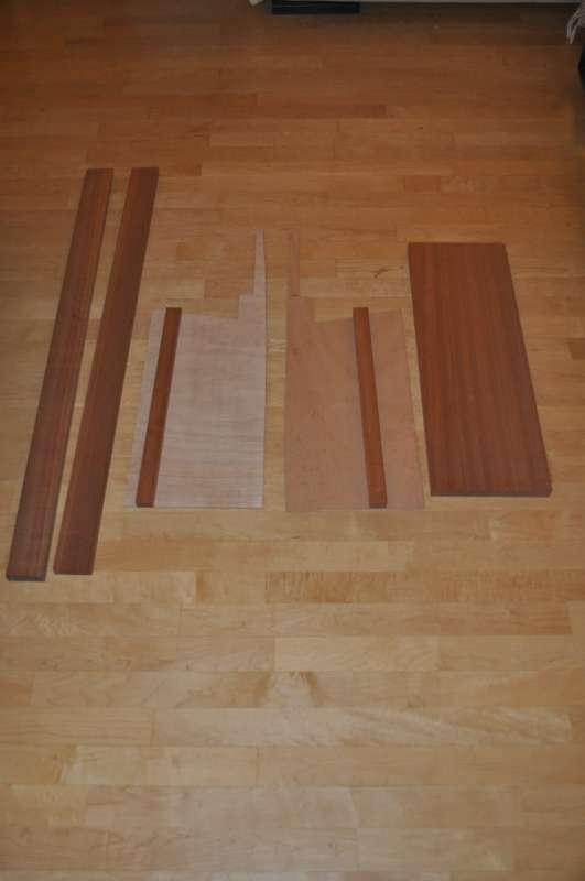

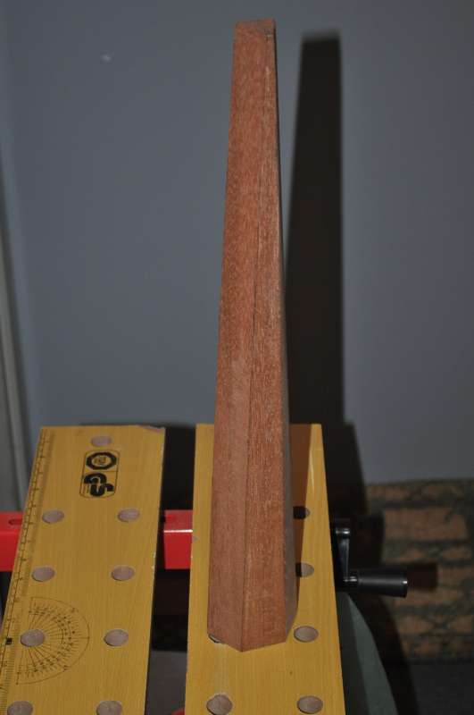

bon voila, le bois qui me manquait est arrive. Il va falloir faire le puits de dérive avec ces morceaux ...
D'ailleurs je me demande pourquoi il faut faire les montants de puits en 2 morceaux et pas tout d'une piece et a quoi peut bien servir cette cheville d'arret d'eau. Il n'y a pas d'eau qui passe entre les 2 morceaux du montant, quand meme ?
le blog de ma construction ... 05 Mar 2014 12:48 #34945
Antoine ,il y a de l'eau dans le puits ,si les cales se décollent l'eau passe et la pourriture finie par arriver ,c'est juste un trou au niveau du collage et une cheville de bois bien collée .

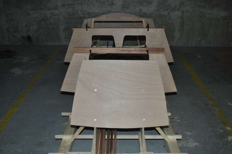

Voici une photo du chantier avec les cloisons positionnees

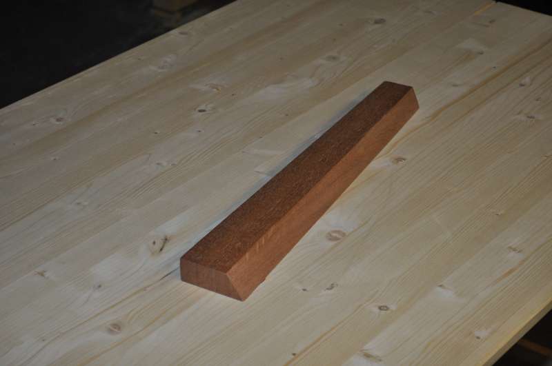

il manque encore l’étrave, mais elle arrive :
une 1ere photo avant de passer sur le billard pour se faire arranger le 2eme cote, puis une autre photo après l’opération.

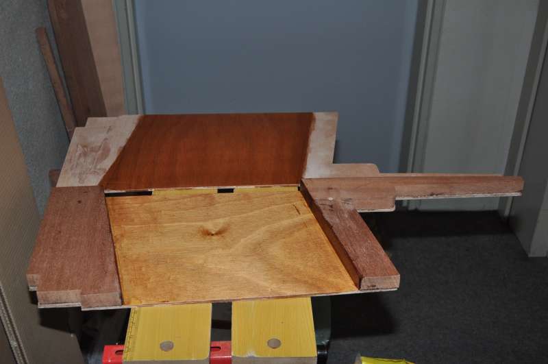

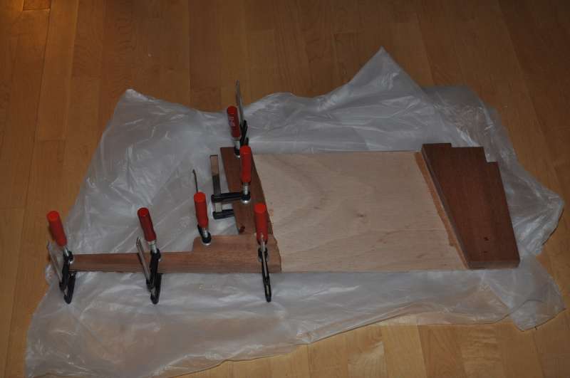

le puits de derive a aussi avance depuis la derniere photo.
Il est en cours de vernissage. Au Tonkinois.

le blog de ma construction ... 17 Mar 2014 12:42 #35102
C'est bien Antoine , il y a des bouts du Vaurien qui commencent à se voir....
Ca doit être plus motivant maintenant non ?
Par contre je crois que tu as collé le spi avec le puit ? :woot:
