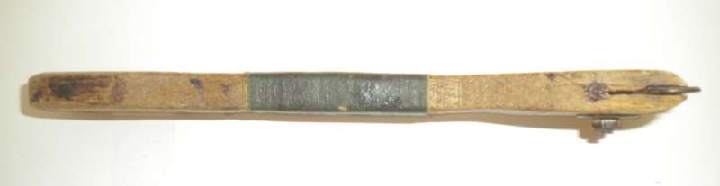

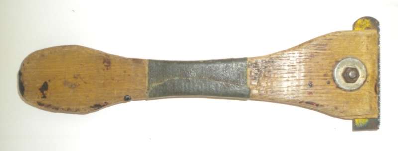

Pour le collage
il faut griffer le bois avec une scie à métaux pour que le bois se mélange bien au conact et pour augmenter la surface de collage .

GEEBEE écrit: Pour le collage
il faut griffer le bois avec une scie à métaux pour que le bois se mélange bien au conact et pour augmenter la surface de collage ...
certains se sont fabriqué un outils avec de vieilles lames assemblées pour ce travail. mais je pense que Mousse en sait bcp plus .....

Pour l'outil à breter le bois j'en parle dans "mat et voile neufs ,page 14 .
Voila la photo ,c'est à fabriquer ,ce n'est pas vendu.
