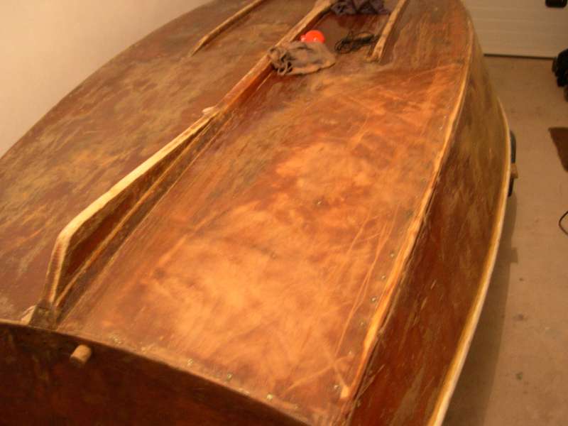

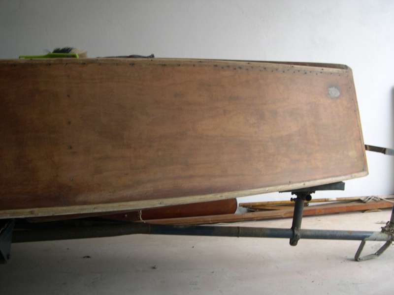

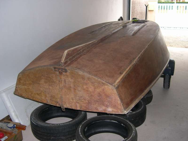

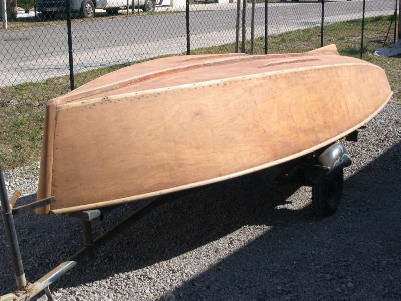

C'est parti pour la rénovation de mon vaurien bois :D
1er essais de ponçage de la carène aujourd'hui:
j'essaie différente ponceuses à ma disposition (un grand merci à Patrice)
j'arrive à mettre la coque à blanc mais il faut insister avec plusieurs passages avant de faire sauter l'épaisseur du vieux vernis (les bandes s'encrassent vite....) :(
Patience est mère de toutes les vertus :old:
à suivre.....

elle est propre cette coque,c'est vrais que le ponçage çà coûte,on se rend pas compte :ermm:

mousse3491 écrit: Ben , t'as pas trainé... :woot:
c'est vrai que je me suis lancè dare-dare dans l'aventure :yes:
en tout cas j'ai la motivation :boat1:

YVON écrit: elle est propre cette coque,c'est vrais que le ponçage çà coûte,on se rend pas compte :ermm:
heureusement la coque n'est pas pourrie :D
reste à savoir si elle flotte ! :tit:
le ponçage, ça coute en huile de coude c'est sûr! :(

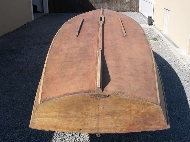

papyfred écrit: C'est parti pour la rénovation de mon vaurien bois :D
quote]

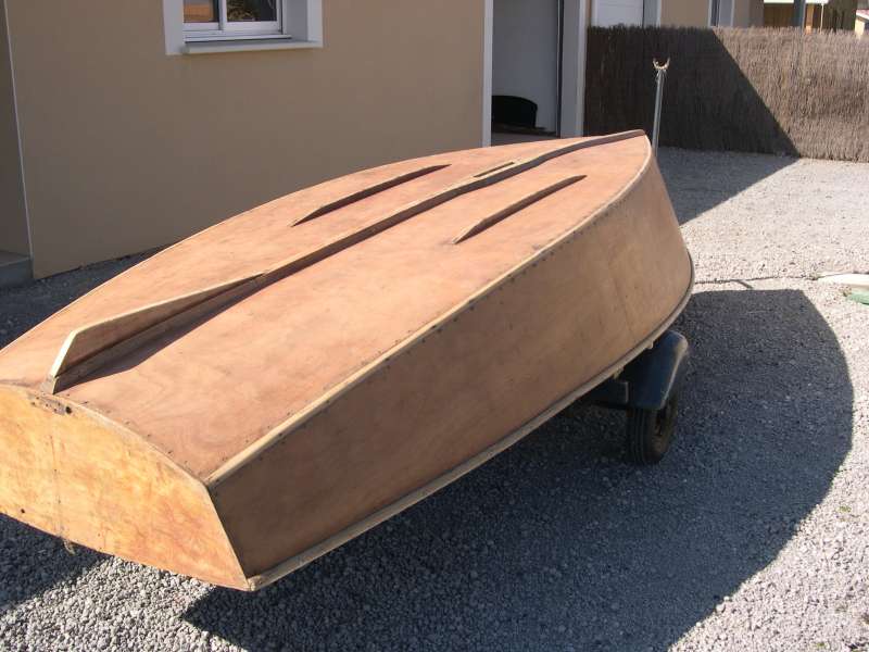

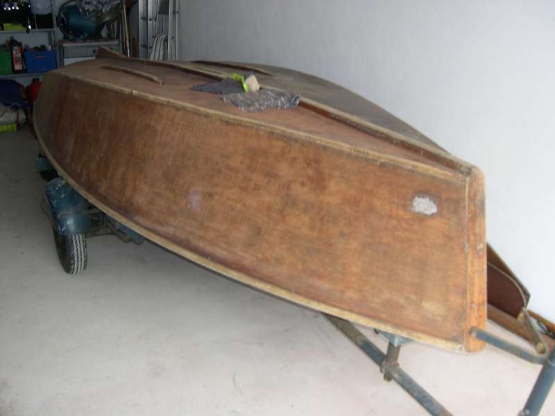

L'état d'avancement des travaux aujourd'hui:
la carène est décapée à 50%
je veux dire décapage complet d'une demi-coque côté babord
reste à faire de même côté tribord! :side:
les photos suivent:
un travail de brute, j'vous l'dis! :old:

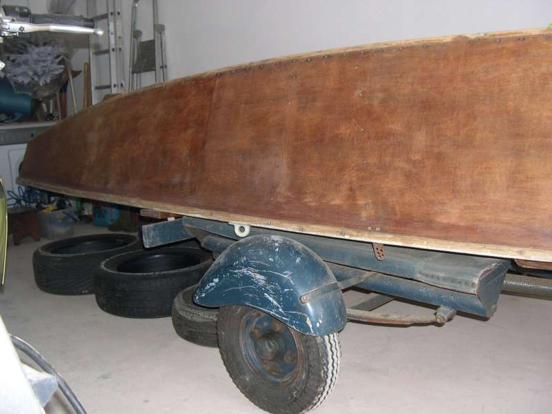

Va falloir trouver la voiture qui va avec la remorque ...

Fred écrit: Va falloir trouver la voiture qui va avec la remorque ...
j'hésite: Dauphine ou 403 ? :old:

un p'tit look "décapé", c'est comme çà qu'on voit le mieux l'état du bateau :boat:
Vu les pneus taille basse sous le vaurien ce ne sera pas une 403 !!!
mais plutot :f1:
et un 2nd pour yvon :f1:

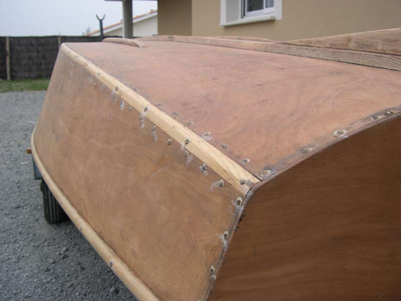

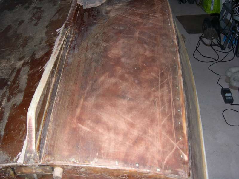

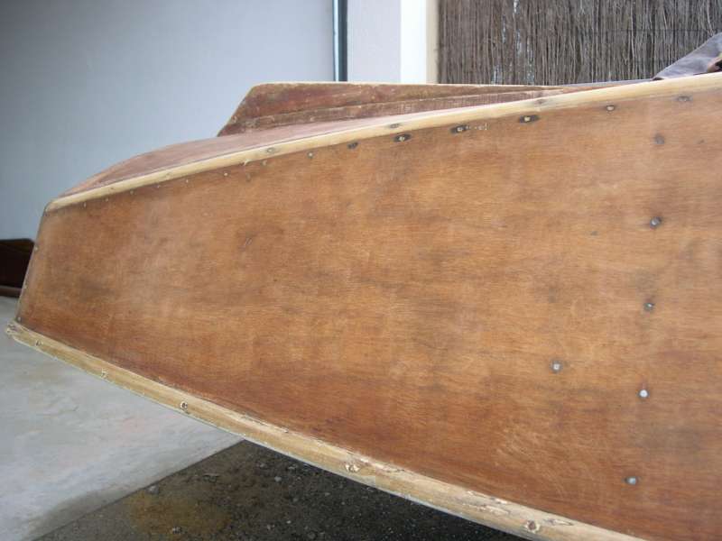

voilà, je fais le point sur l'état d'avancement de mes travaux:

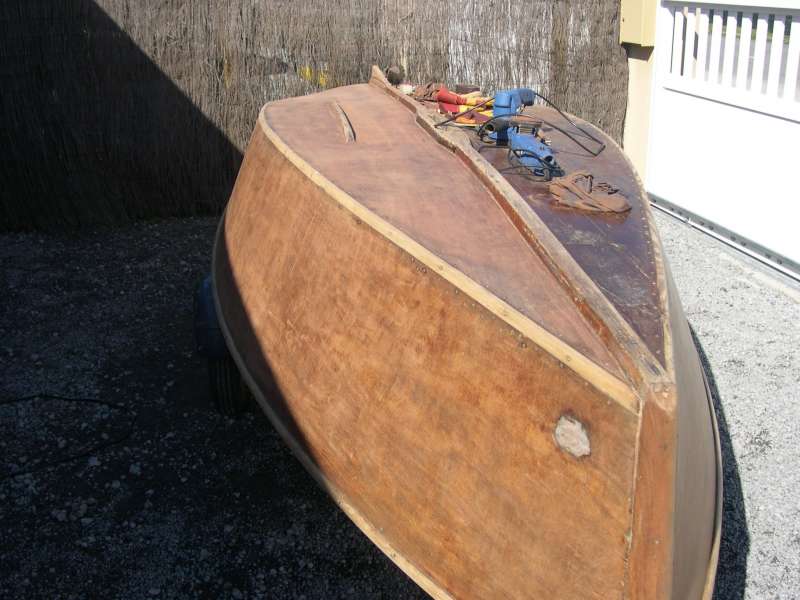

d'abord on commence à décaper le bordé babord:
puis on décape tout le côté babord:

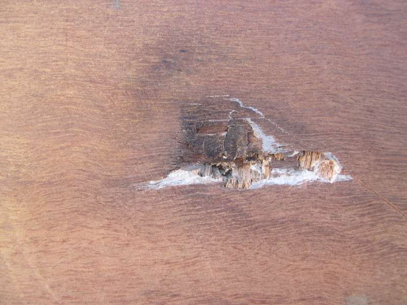

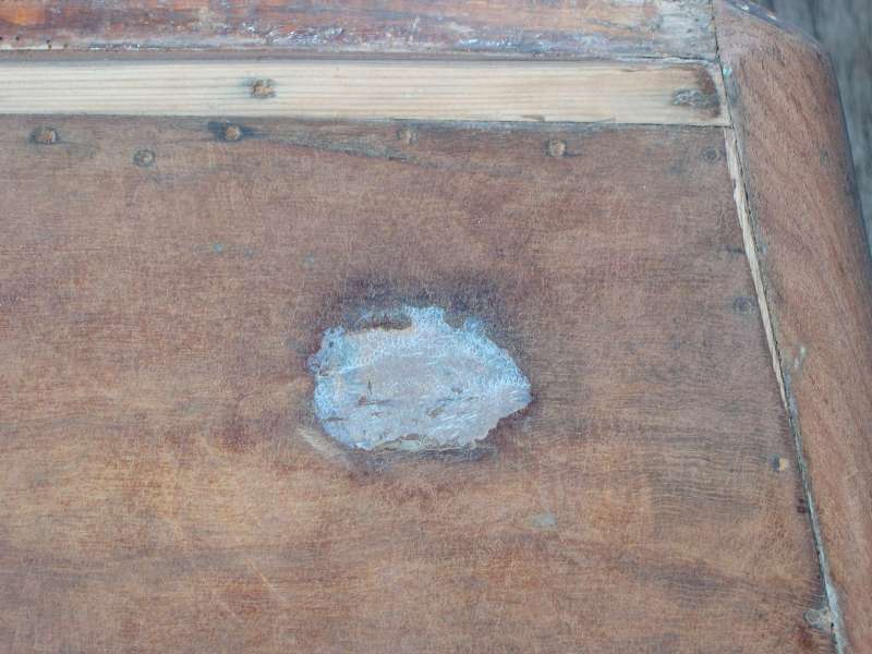

remarquez la vilaine tache grise sur le bordé babord près de l'étrave:
la vilaine tache vue de plus près:
on décape aussi côté tribord:
bref on décape de tous les côtés:

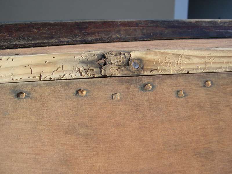

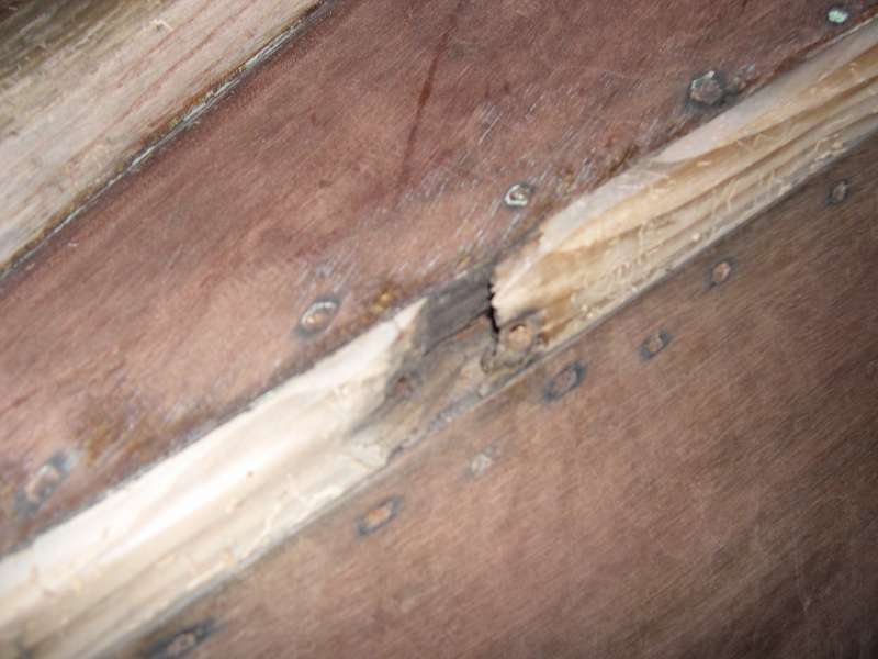

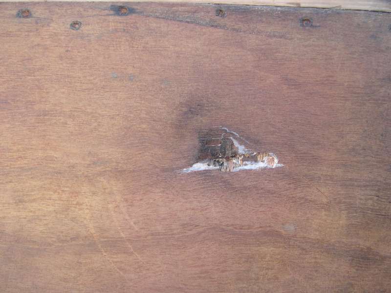

remarquez une autre petite "misère" sur la baguette de bouchain tribord:
......à suivre

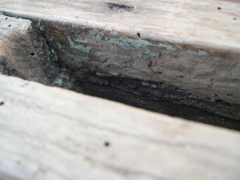

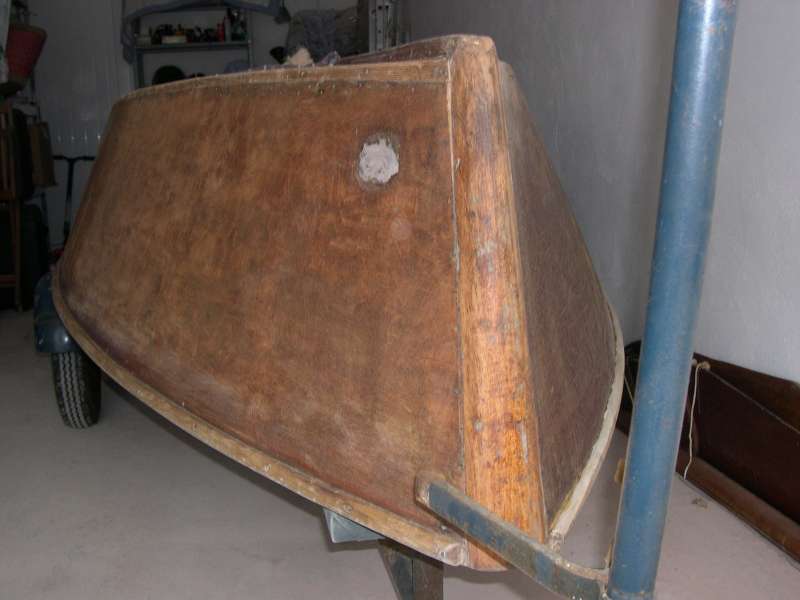

vous vous souvenez de la vilaine tache grise sur le bordé babord
voilà ce qu'elle cachait:
ça ressemble à un abordage intempestif!
va falloir reboucher tout çà proprement!
tiens, voilà maintenant mon bateau qui part en miettes
rappelez-vous la "misère" sur ma baguette de bouchain tribord
et bien voilà à quoi elle ressemble maintenant!

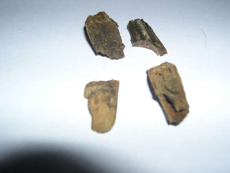

du côté de ma quille sous le puits de dérive, c'est pas mieux!
voilà du bois qui s'effrite quand on gratte
on verra ça plus tard !

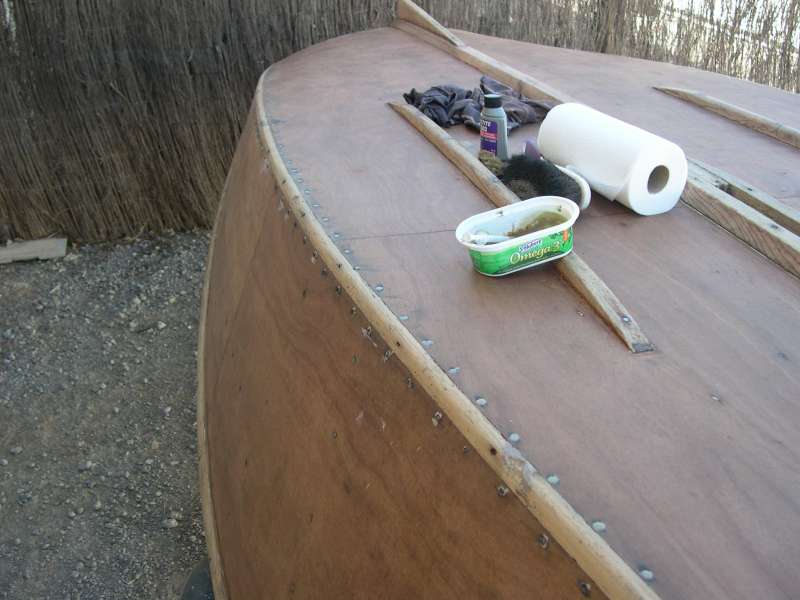

notamment des clous à traiter au frameto
des petis clous, des petits clous, encore des petis clous (j'en ai compter 510)
à suivre.......

bon, après une nuit au chaud, le frameto est bien sec et durci.
mes clous ressemblent à de gros points noirs !
va falloir penser à poncer tout çà pour transformer ces vilains points noirs en grains de beauté !

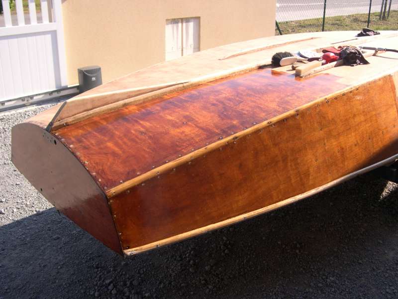

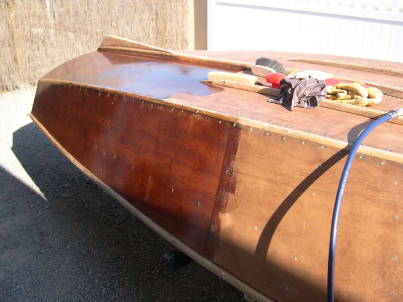

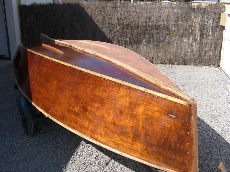

hier après-midi, premier essai d'imprégnation époxy diluée à 50% sur tableau arrière et sur le bordé babord avec une deuxième couche d'époxy non diluée "mouillé sur mouillé"
un peu juste niveau tempé pour la polymérisation :oops:
aujourd'hui, ni une ni deux, on recommence:
22 ° Celsius au mercure, c'est tout bon !
1ere couche d'imprégnation époxy diluée à 50% sur le bordé babord, le fond et le puits de dérive
ça lui donne un nouveau look sympa à ce bateau !

Renovation d'un vaurien landais 17 Mar 2014 19:09 #35108
Top cette restauration !
Qu'envisage tu pour la suite ?
Un vernis anti UV ou un cycle peinture ?
