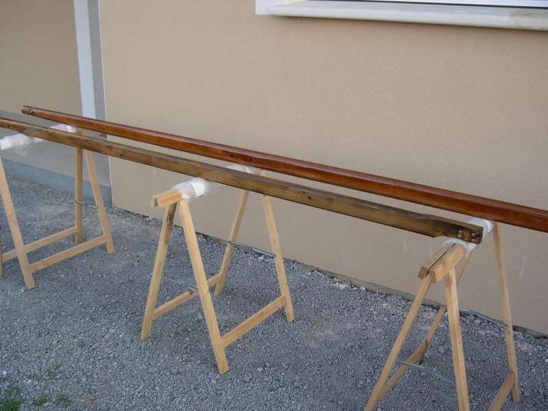

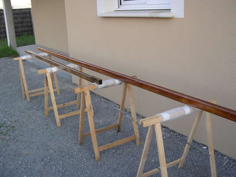

mât et bôme au vernissage epifanes mono brillant (2ème couche)
suite à lombalgie (NDLR: "mal au dos"), peinture du fond de cockpit en stand-by

le tréteau du milieu n'a pas été traité :cafe:

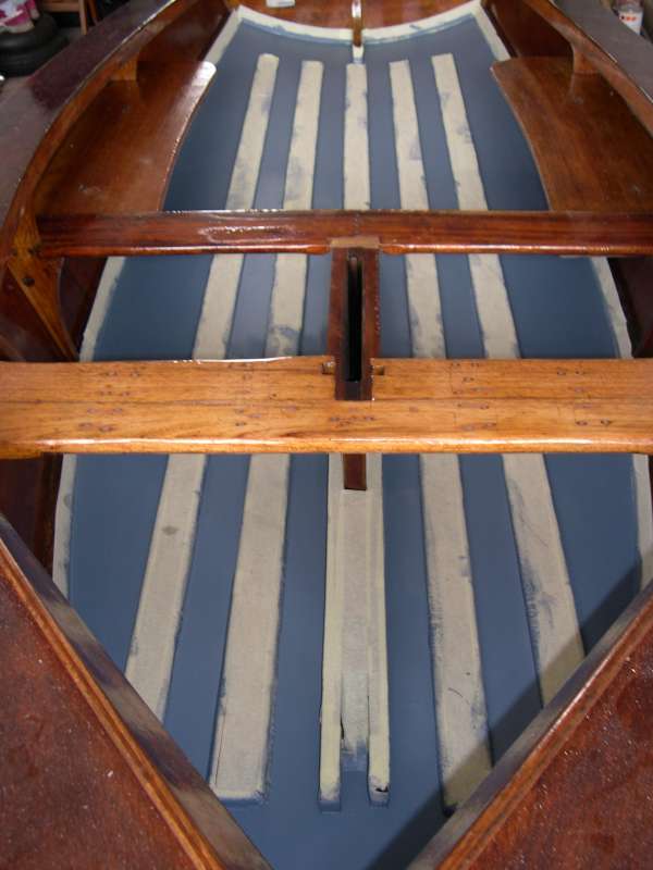

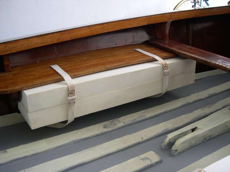

Mise en place des réserves de flottabilité "maison" (en poly extrudé de chez Castoche) :bouee:
ca ne suffira pas à l'empêcher de couler :tit:
reste à faire la même chose à l'étrave :cafe:

ok! mais là t'as pas fini avec les réserves de flottabilité,rassures nous que l'on aillent pas naviguer avec toi :tit:
Car si pour toi,c'est fini et ben çà va pas le faire,car ils en manquent un max :ermm:
Inventaire : deux à l'arrière,normalement deux voir une au niveau des bancs,deux avant l'étambrai et encore deux après l'étambrai ou bien la réserve conique à l'avant,mais là c'est de l'ordre de l'exploit pour en trouver une.
Ce qui nous fait en tout pour un vaurien : 2+4+4+4=14 réserves de flotabilité

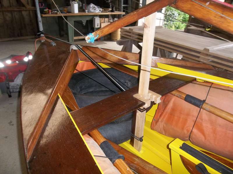

Perso, je n'en n'ai pas à l'arrière, mais de 2 de chaque coté au niveau des bancs, 2 de chaque coté avant l'étambrai, un triangle à l'étrave (compte pour 2 je pense): ça fait 10.
Et donc j'ai complété derrière l'étambrai avec 2 chambres à air qui du coup sont super parce que je peux mettre un bidon de 30 litres au milieu pour ranger des bricoles: j'espère que les chambres à air sont homologuées car c'est super (j'ai calculé entre 40 et 50l chacuene en fonction du gonflage.
Je tacherai de prendre une photo

franck404 écrit: j'ai complété derrière l'étambrai avec 2 chambres à air qui du coup sont super parce que je peux mettre un bidon de 30 litres au milieu pour ranger des bricoles:
si tu peux me faire la photo de l'ensemble, ça m'intéresse :korigan:

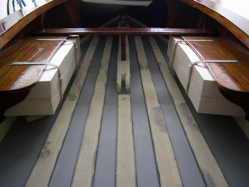

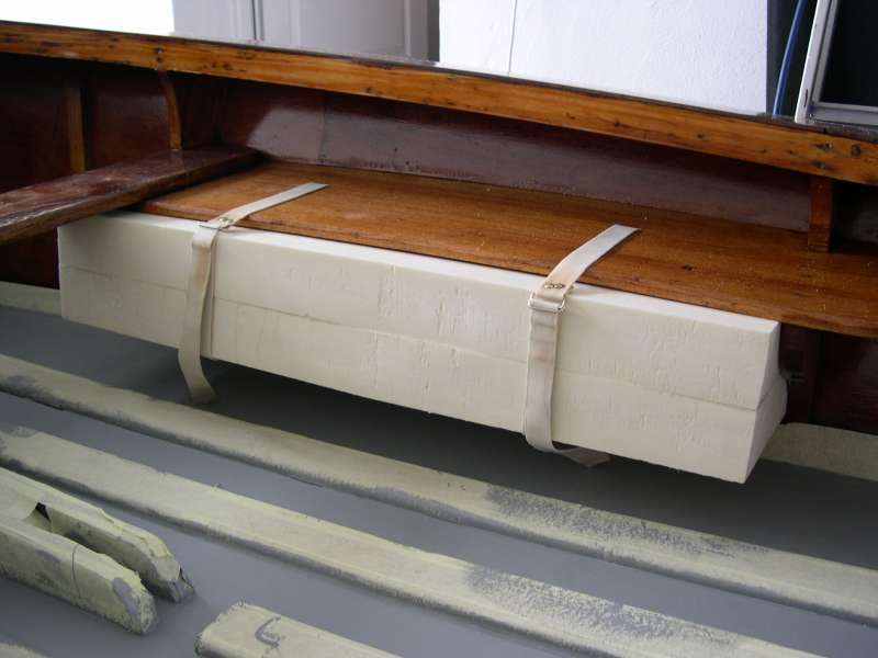

Tu as de la chance, voilà déja les photos:
Sur la 2eme photo on voit le support de mât que je viens de faire pour le transport suite à un post de Patrice (simplifié)
Il n'y a pas le bidon mais on voit bien l'emplacement, c'est nickel
Autrement, tout tient avec de l'élastique acheté au mètre, facilement défait

franck404 écrit: Tu as de la chance, voilà déja les photos:
merci franck pour les photos :specool:
tes réserves sont-elles gonflables et d'origine avec le bateau ou bien est-ce une fabrication "maison" ?

Ces réserves étaient déjà sur un vaurien (épave) et sur le mien aussi: je les ai additionnées et ajouté les chambres à air.
