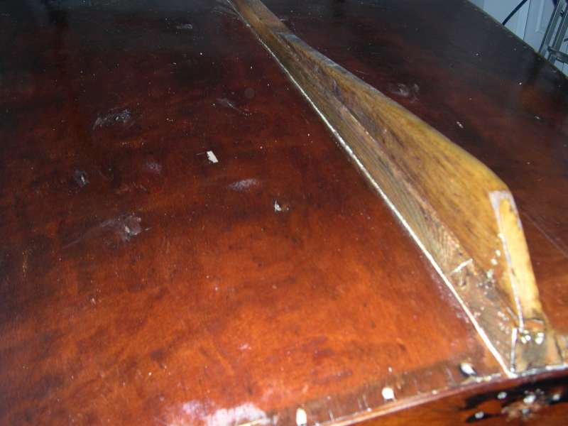

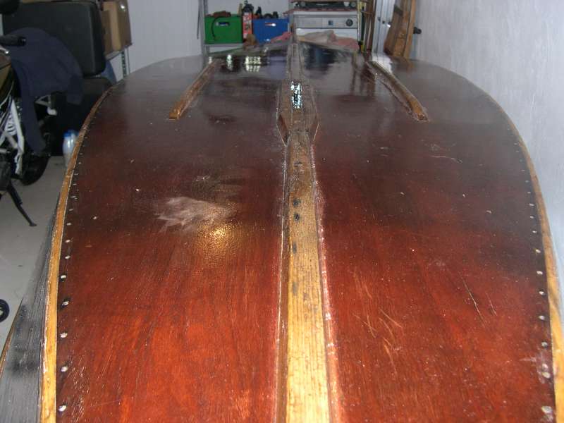

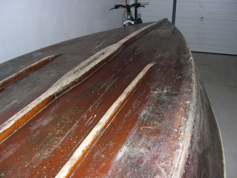

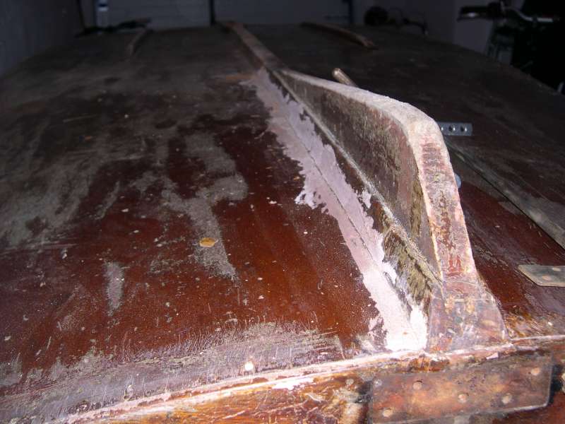

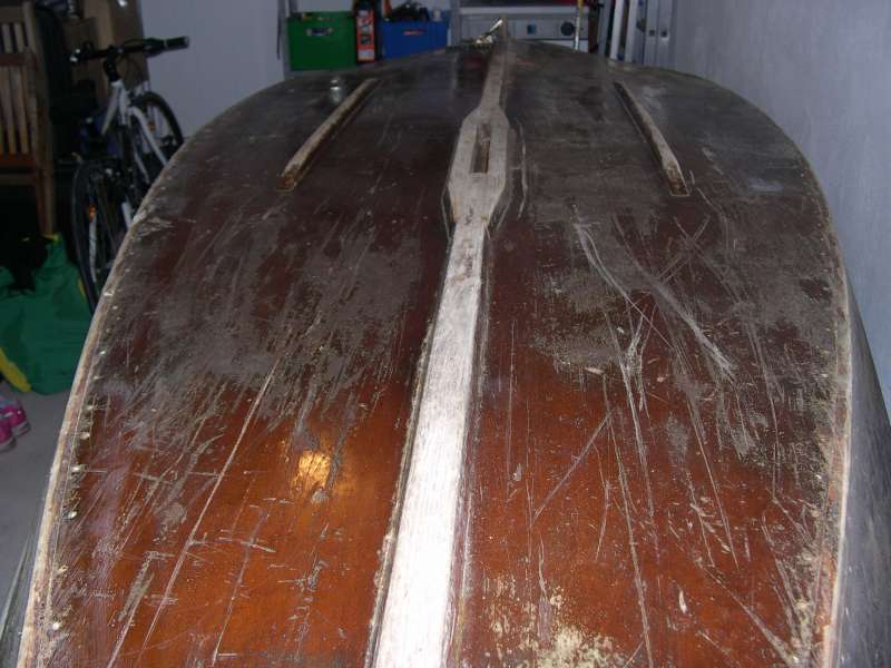

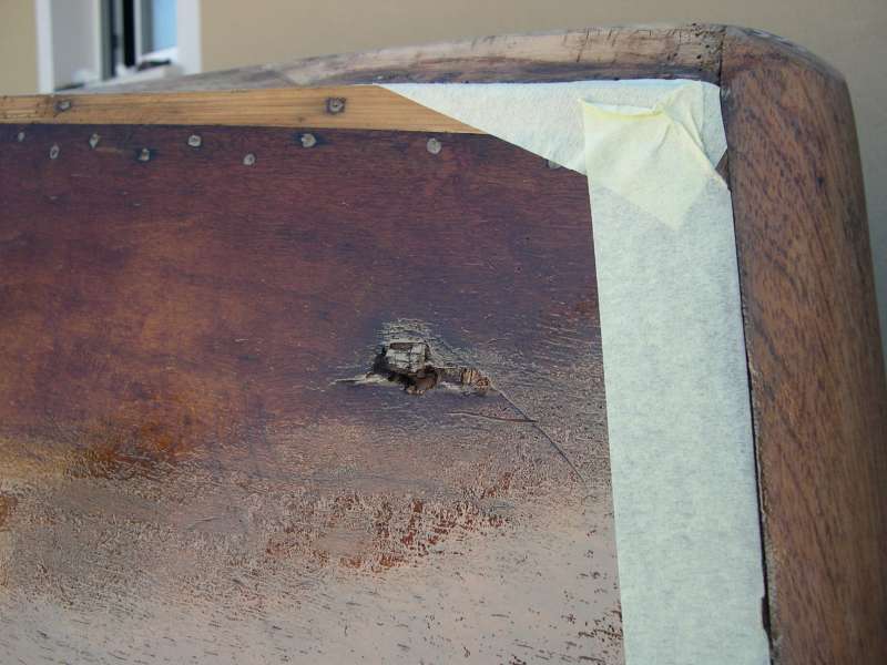

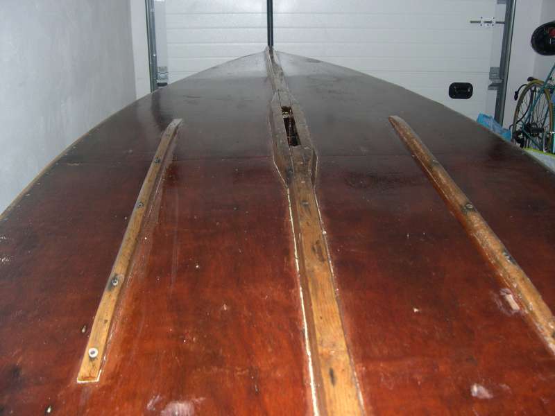

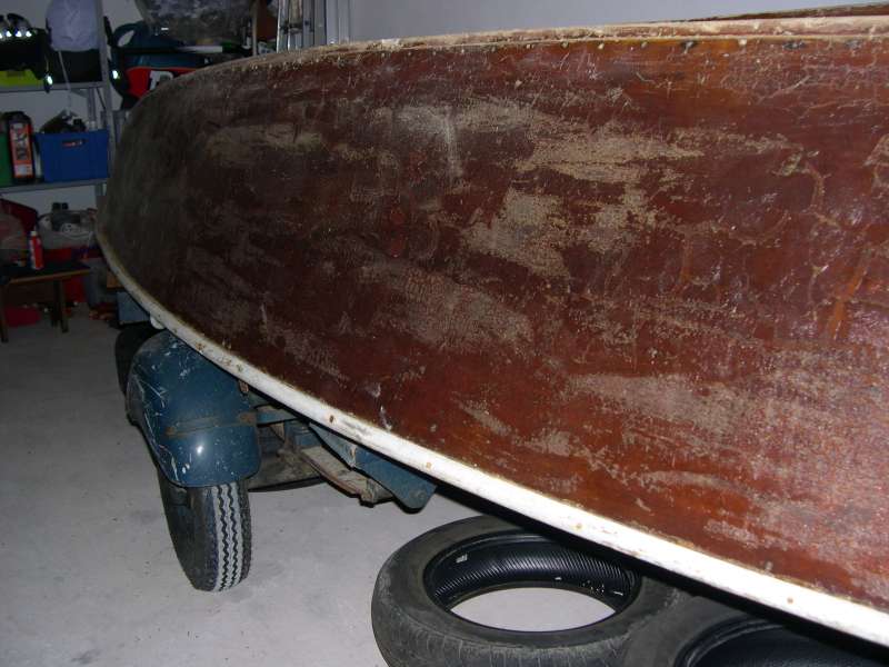

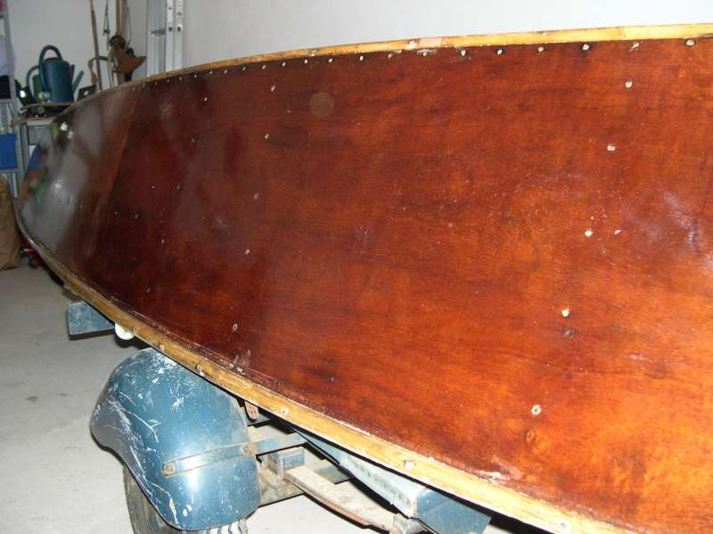

Renovation d'un vaurien landais 21 Mar 2014 16:14 #35168
  • papyfred
  • Messages : 246
  • Remerciements reçus 72
papyfred écrit: C'est parti pour la rénovation de mon vaurien bois :D
......à suivre
1ère couche d'époxy terminée
Rebouchage des trous à l'époxy chargée terminé
Reste un dernier ponçage et une 2ème couche d'époxy à passer avant d'attaquer le vernis!
A moins que je décide de stratifier ma baguette de bouchain ainsi que la liaison CP/tableau arrière....
voici quelques photos avant/après pour suivre l'avancement des travaux:
Avant :
Après:
Avant :
Après:
Avant:
La pièce jointe DSCN1280.jpg est absente ou indisponible
Après:
Avant:
Après:
Bon, il reste encore quelques traces de mastiquage sur le fond à supprimer lors du prochain ponçage.
A suivre......

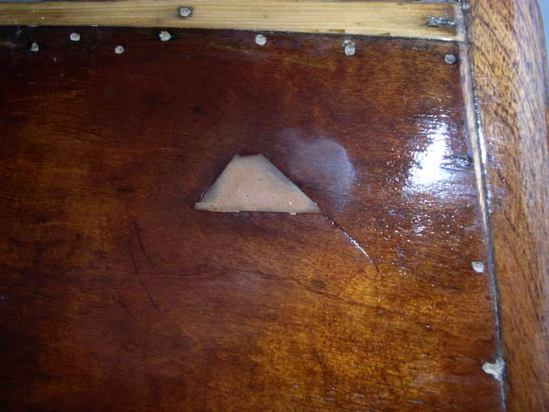

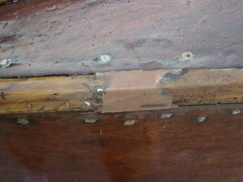

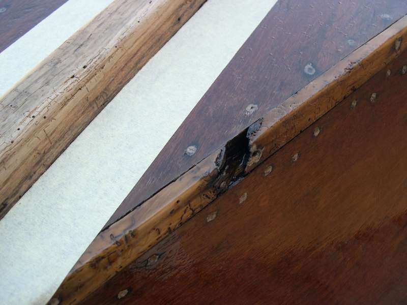

Renovation d'un vaurien landais 21 Mar 2014 16:27 #35170
  • papyfred
  • Messages : 246
......à suivre
Et en bonus 2 photos avant/après des réparations:
1°) le trou sur la baguette de bouchain tribord
Avant:
Après:
2°) le trou dans le bordé babord:
Avant:
Après:
Voilà, c'est tout pour aujourd'hui ! :flower:
