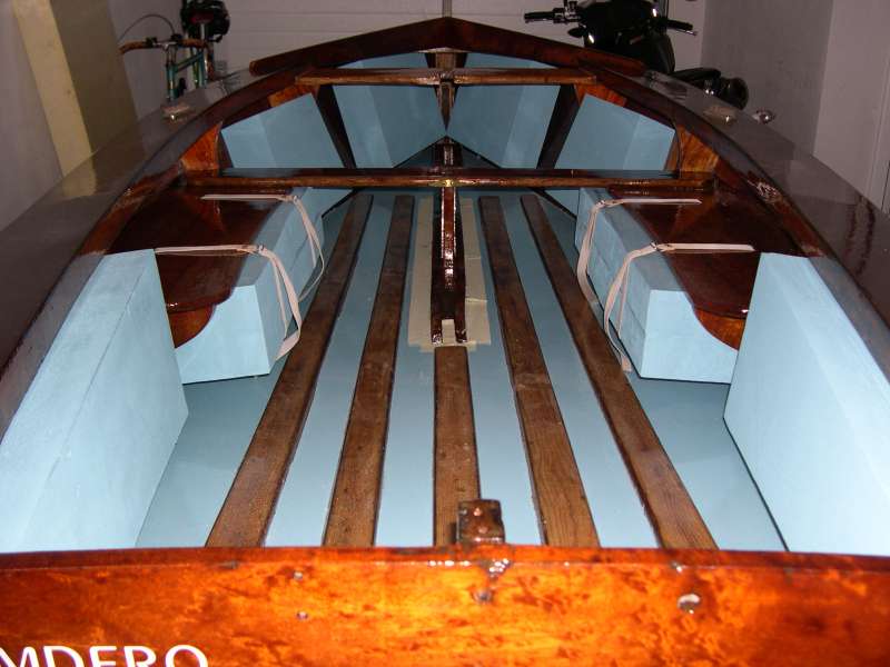

j'en suis à 236 litres de polystyrene découpé à la mesure sur le bateau. :bouee:
il me reste encore du volume à l'étrave pour faire les 300 litres sans problème (c'est la peinture qui va manquer!)[/quote]
en image:

salut ! t as pris quoi comme poly pour la flota ? y va étre temps que j en rajoute un peu moi aussi ! :bouee:

J'ai pris des panneaux en poly extrudé 1,25 m x 0,60 m chez casto.
je te conseille ceux à bords droits en épaisseur 140 mm (existe aussi en 120 mm)
il y en a en épaisseur 100 mm mais les bords sont superposés pour faciliter la pose des panneaux en isolation (moins pratique pour nous).
15,99 € pièce en 120 mm ou 19,95 € en 140 mm.
pour la découpe, l'idéal c'est le fil chaud, à défaut j'ai utilisé une lame de scie à métaux.
pour la colle, éviter la néoprène. :cap:
Les utilisateur(s) suivant ont remercié: ledrom

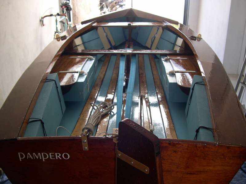

ok! mais là t'as pas fini avec les réserves de flottabilité,rassure nous que l'on aille pas naviguer avec toi :tit:
Car si pour toi,c'est fini et ben çà va pas le faire,car il en manque un max :ermm:
j'ai bien noté ta remarque yvon :cafe:
voilà le résultat:
au total 282 litres de flotta :bouee:
au cas où j'ai encore du poly pour compléter si nécessaire

C'est joli, çà ressemble à une pièce capitonnée! :mad3:

Bonjour. Suite à un dessalage ,je vais installer des blocs de polystyrene. Comment les protèges tu et comment vas tu les fixer dans le bateau? merci de ton aide.

Gérald écrit:
c'est pour amortir les chocs en cas de départ au lof :flower:

wontola écrit: Bonjour. Suite à un dessalage ,je vais installer des blocs de polystyrene. Comment les protèges tu et comment vas tu les fixer dans le bateau? merci de ton aide.
un coup de peinture pour la déco ou une couche d'époxy si tu veux les solidifier.
passes-sangle et/ou pontets inox sur les serres, sangles et/ou garcette pour les fixer :specool:

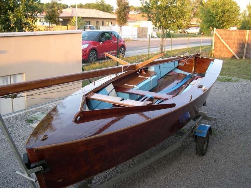

La rénovation de Pampero est enfin terminée :specool:
Maintenant, il s'agit de mettre à l'eau et de naviguer :boat:
Pampero est prêt au départ:
une bonne solution pour protéger le poly consiste à le recouvrir de mat de verre et résine,la surface devient dure et le poly ne s'effrite plus...

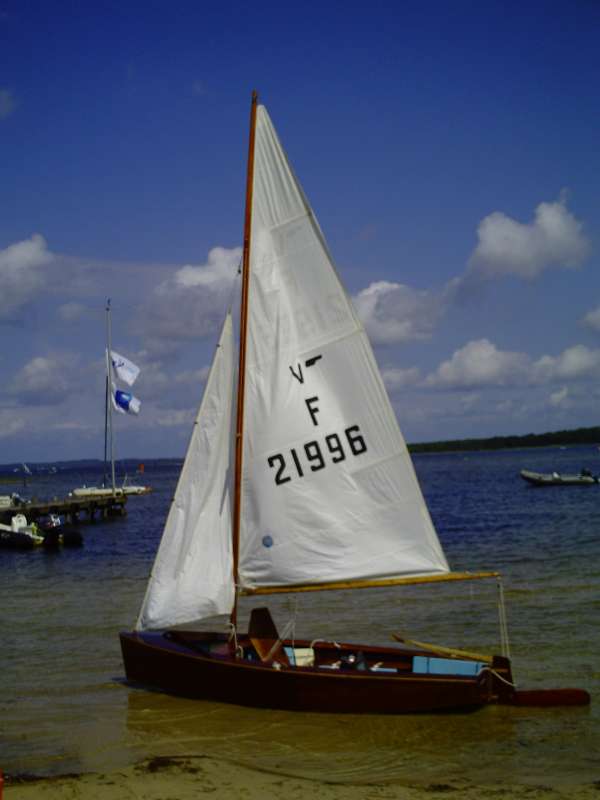

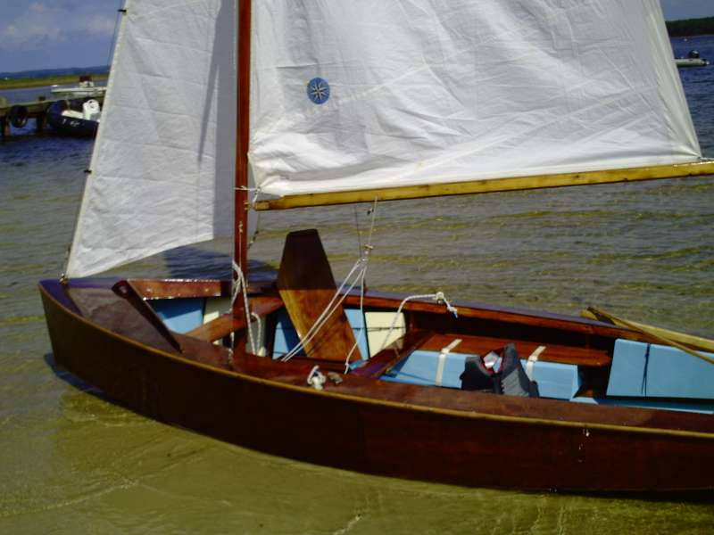

Rendez-vous pris ce matin au lac de Sanguinet avec l'ami Pat pour la mise à l'eau de Pampero :boat:
Grosse journée de découverte et de navigation à bord du bateau fraichement rénové :specool:
en image:
Conditions météo idéales, du soleil et du vent juste ce qu'il faut!
Pampero s'est très bien comporté, le gréement a bien encaissé les efforts, la coque est étanche, que du bon :fetes20:
quelques réglages furent nécessaires pour l'apprenti capitaine (servi heureusement par un équipier hors pair):
réglage du safran, un peu de "flou" dans la tenue de barre et d'écoute de GV, heureusement l'équipier a su garder son sang froid malgré toutes les misères que je lui ai faites :cap:
bref, un baptême réussi et un bateau qui ne demande qu'à bien naviguer pour peu que son capitaine le traite comme il faut :flower:
Encore un grand Merci à Patrice pour sa tolérance et ses bons soins.

Peut-être aurais-tu besoin d'une épingle de GV?

j'ai l'épingle pour la GV (j'en ai même une de rechange)
en fait, j'ai monté la ferrure de bôme à l'envers, du coup les trous sont cachés :oops:
avec le cuni, ç'est suffisant pour tendre le guindant de la GV, non?
