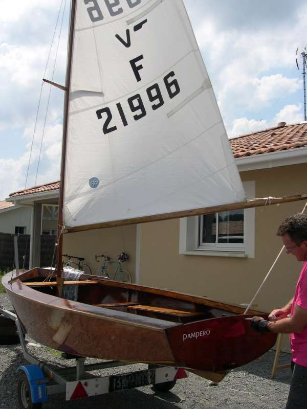

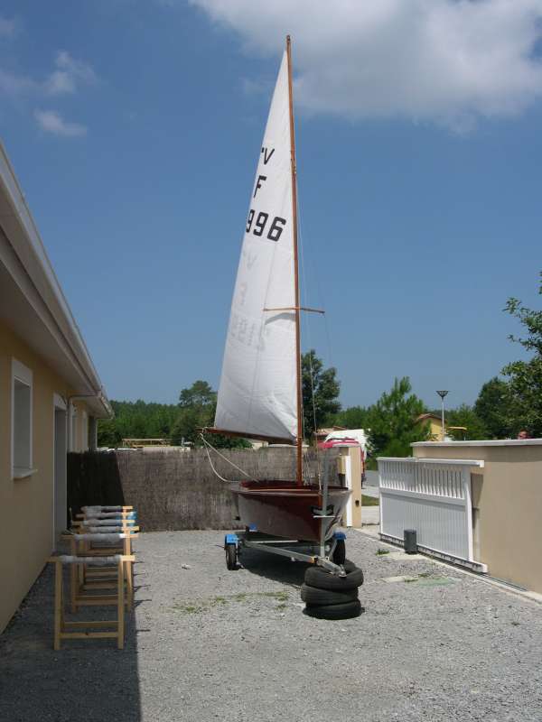

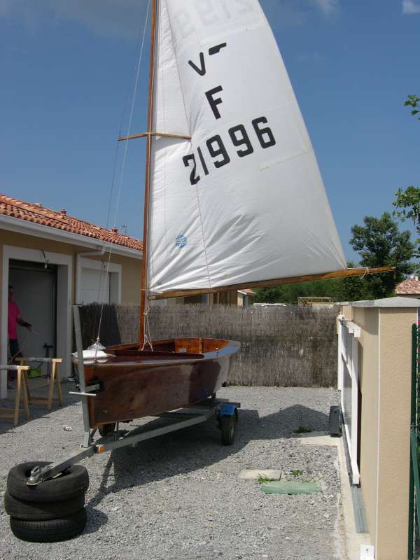

aujourd'hui, grâce à l'ami Pat que je tiens à remercier, Pampero a pu être gréé pour la première fois (depuis sa rénovation s'entend!) :flower:
le voici en images:
comme on dit: "y'a encore loin de la coupe aux lèvres",
mais le plus gros est fait :specool:
la peinture du fond progresse: Toplac (+1)
Reste le vernissage à terminer et la flottabilité à compléter.

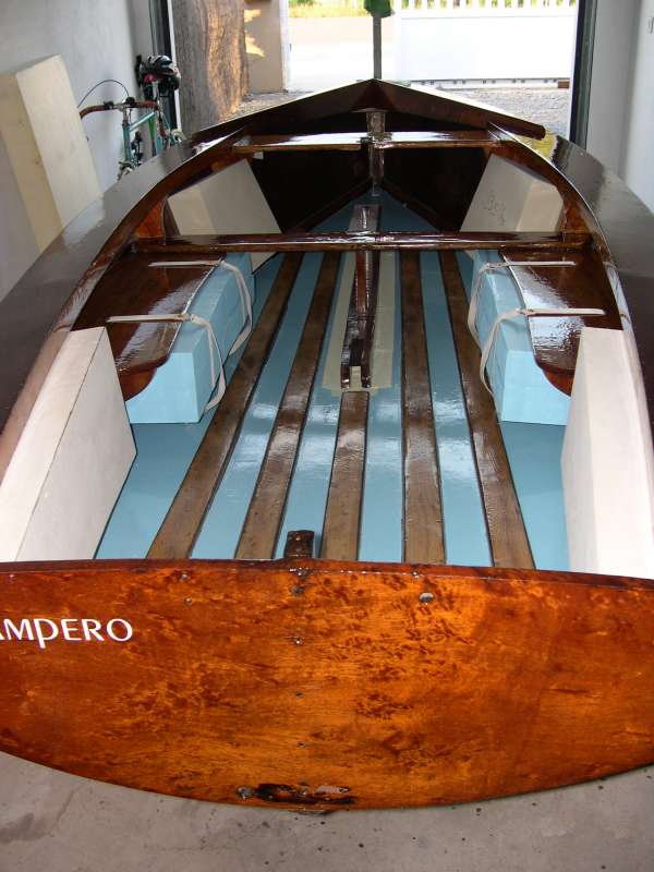

Peinture du fond, c'est fait.
Finition vernis PU des bancs, du tableau, hiloire, plat-bords, pont, brise-lame, lames de plancher et puits de dérive, c'est pratiquement fait.
La flotta, c'est en cours d'achèvement
ça sent la prochaine mise à l'eau :boat:

Super beau,concernant tes réserves de flottabilité,je suis pas convaincu de leurs efficacités,essayes de couler ton bateau au bord du lac et tu verras,j’attends la photo ! perso,je fais le compte cette semaine,j'aurais certainement deux boudins à te vendre,vraiment pas cher,tarif "Yvon".

Sur la photo il reste encore la dernière plaque à couper pour terminer celles de l'étrave et je crois que Fred à bien calculé le volume total qui est supérieur à la recommandation
Renovation d'un vaurien landais 27 Juil 2014 21:56 #36989
Sur la photo de l'intérieur on ne voit pas le renfort d'étambrai parallele au mat.Tu l'as supprimé?

wontola écrit: Sur la photo de l'intérieur on ne voit pas le renfort d'étambrai parallele au mat.Tu l'as supprimé?
Bonne question. Cela dit, est-ce indispensable? On voit parfois des V dont cette pièce se décolle du fond, çà laisse penser que le banc d'étambrai travaille plus à l'arrachement qu'à la compression.?

Patrice écrit: je crois que Fred à bien calculé le volume total qui est supérieur à la recommandation
j'en suis à 236 litres de polystyrene découpé à la mesure sur le bateau. :bouee:
il me reste encore du volume à l'étrave pour faire les 300 litres sans problème (c'est la peinture qui va manquer!)
j'ai effectivement déposé l'épontille pour avoir un meilleur accès à l'étrave pendant les travaux sur le bateau.
je la remonte dès que les lames seront vernies, c'est à dire dans la semaine. :flower:

Gérald écrit:
je pense aussi comme Gérald.
d'ailleurs un vide est apparu entre l'épontille et le banc d'étambrai, une fois celle-ci déposée, au point que je pensais devoir mettre une cale pour rattraper le jeu.
