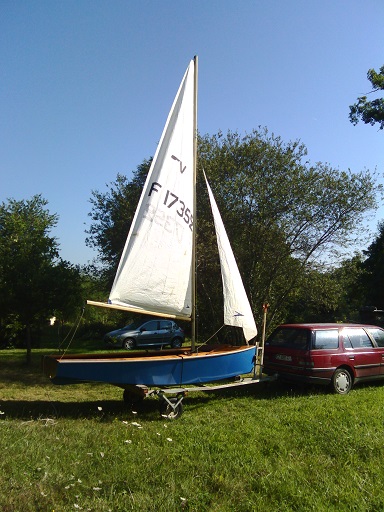

Renovation d'un vaurien landais 04 Aoû 2014 12:36 #37079
Pas mal, tout ça !...
Reste plus qu'à mettre des lattes dans la GV (souples au centre et plus raides vers l'arrière) et à surveiller la quête du mât : manifestement, compte tenu de la hauteur de la bôme, il faudrait raccourcir un peu les haubans.
Et ... à bientôt.
Renovation d'un vaurien landais 04 Aoû 2014 14:36 #37080
  • papyfred
  • Messages : 246
  • Remerciements reçus 72
Jean-Jacques écrit: Pas mal, tout ça !...
Reste plus qu'à surveiller la quête du mât :
Et ... à bientôt.
désolé jean-jacques mais je ne suis pas sûr d'avoir bien saisi le réglage de la hauteur de la bôme en raccourcissant les haubans.... :(
on en discute de vive voix au National si tu veux :D
Renovation d'un vaurien landais 04 Aoû 2014 21:24 #37085
papyfred écrit: ... je ne suis pas sûr d'avoir bien saisi le réglage de la hauteur de la bôme en raccourcissant les haubans.... :(
C'est tout c... bête.
Tu raccourcis les haubans, donc tu obliges ton mât à avoir de la quête arrière, et, par conséquent ta bôme se rapprochera de l'horizontale.
Les joies de la géométrie, pour toutes les fois où on a cru que ça ne servait à rien ...
En reparler au National ? Avec grand plaisir !

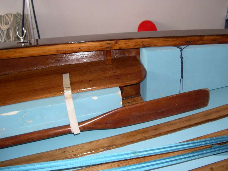

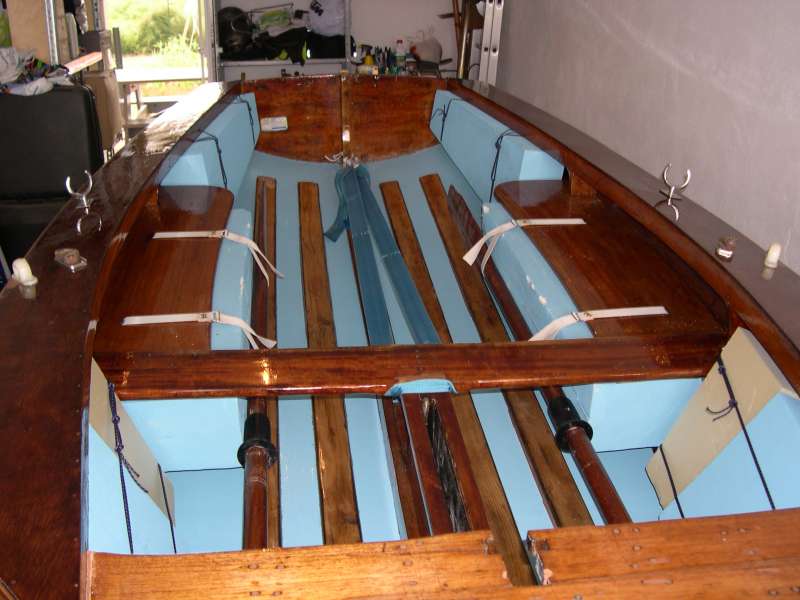

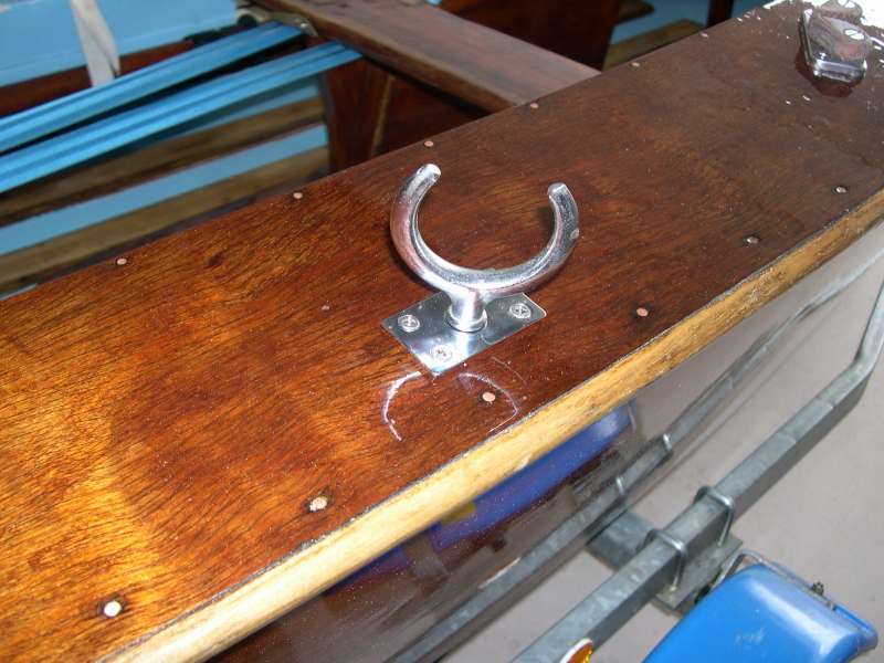

Renovation d'un vaurien landais 11 Aoû 2014 11:57 #37128
  • papyfred
  • Messages : 246
papyfred écrit:
C'est parti pour la rénovation de mon vaurien bois :D
à suivre.....
Ca y est, Pampero est devenu un V "voile-avirons" :canoe:
les dames de nage en bronze nickelé et les avirons ont été trouvés sur LBC
ya plus qu'à souquer ferme, matelot :D
