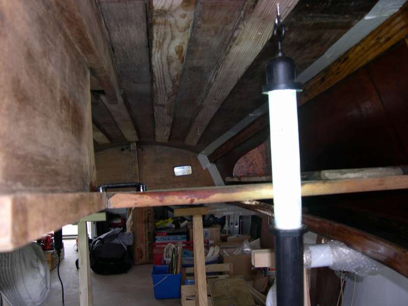

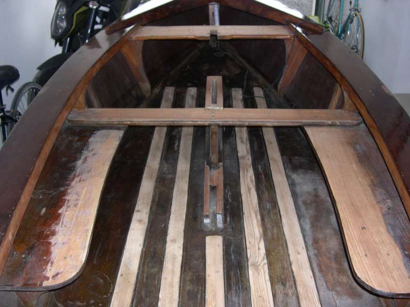

la rénovation du bateau est bien avancée maintenant :flower:

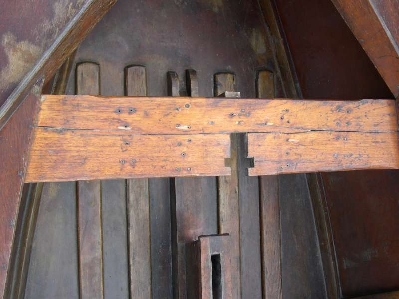

au départ, l'intérieur de la coque:

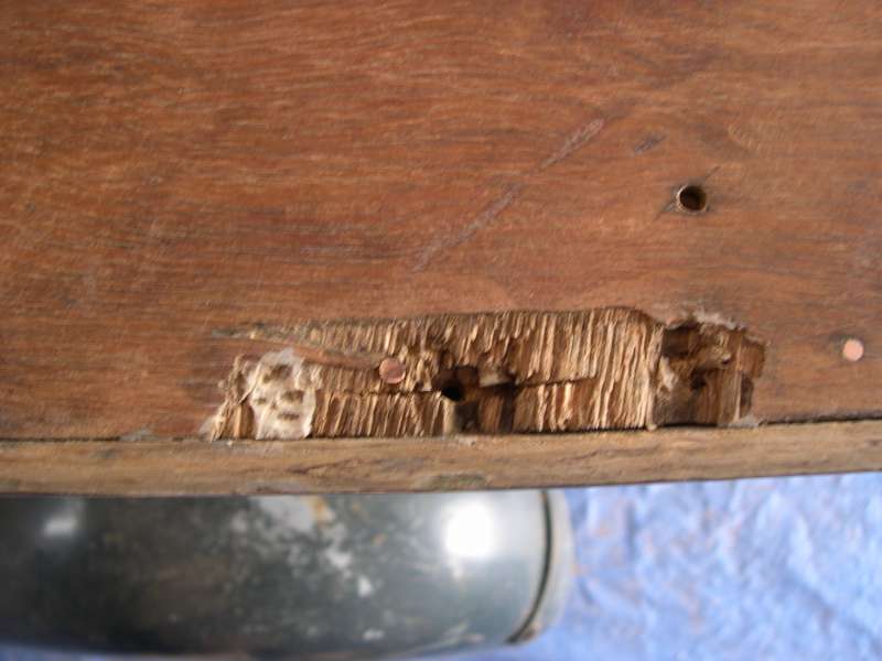

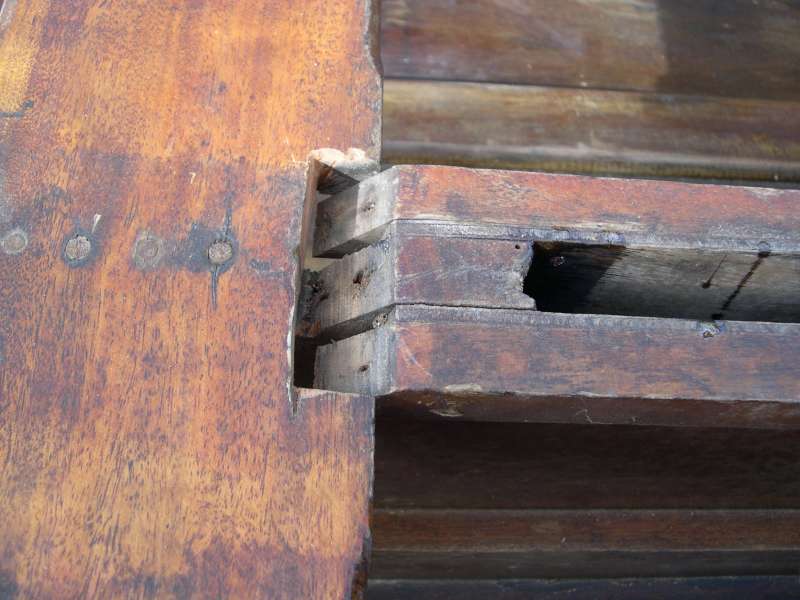

quelques détails à revoir:

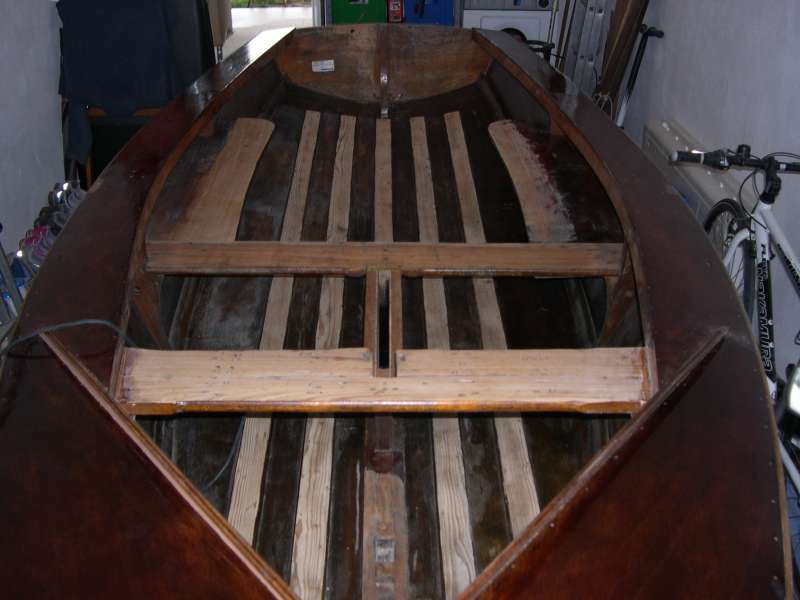

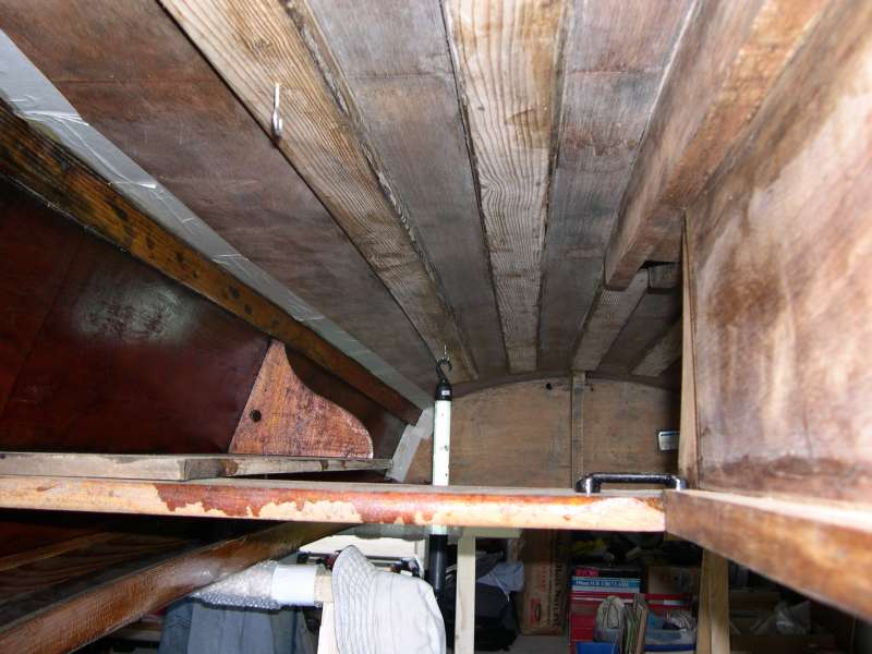

premiers essais de décapage

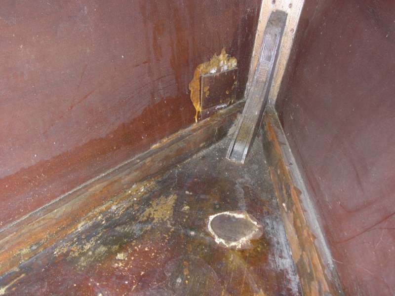

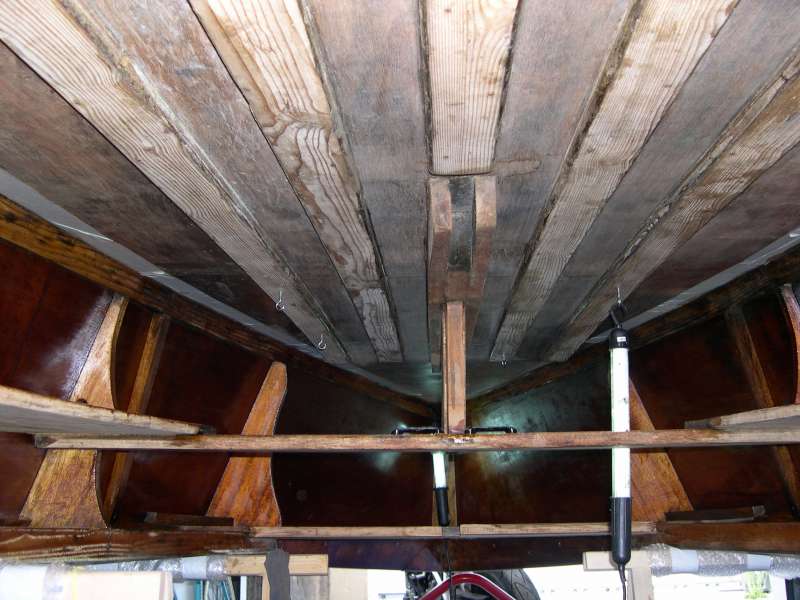

le décapage se poursuit, à la lueur d'une baladeuse, recroquevillé sous la coque, c'est sport ! :mf_prop:

Beau travail , mais tu es quand même plus avancé que ça..... :D

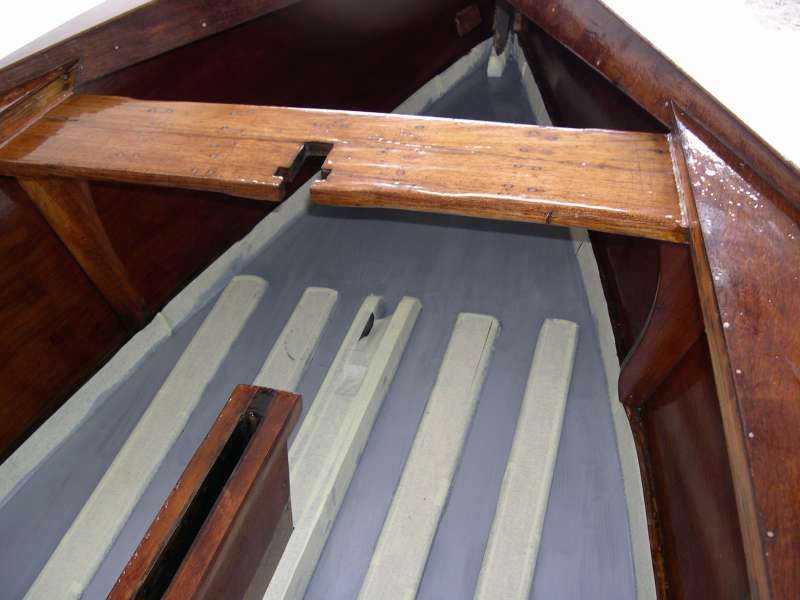

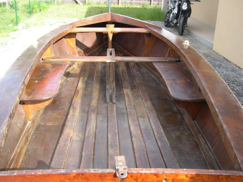

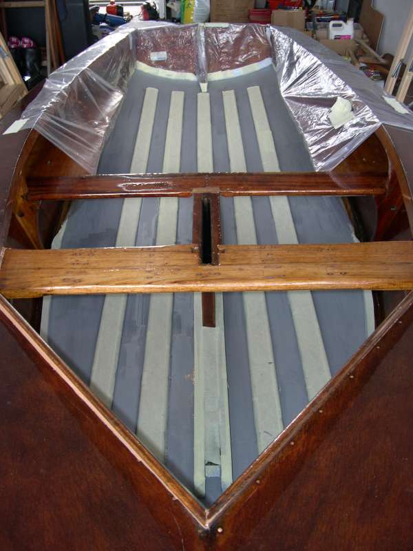

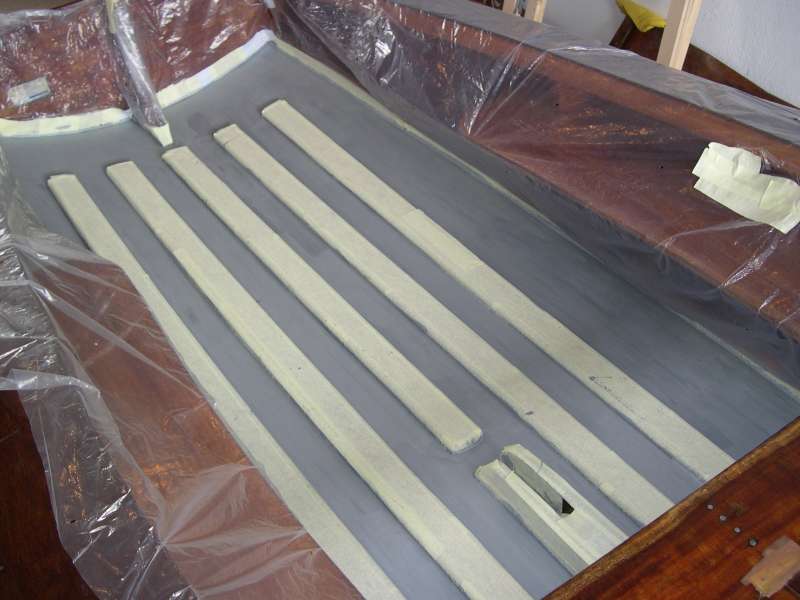

bateau de nouveau à l'endroit, intérieur entièrement décapé et poncé,
bordés vernis à l'epifanes brillant monocomposant, de même que dessous des bancs, dessous des plats-bords et dessous du pont,
tableau, puits de dérive, dessus du pont, dessus des plats-bords et hiloire sont époxiés
préparation avant peinture du fond entre les lames

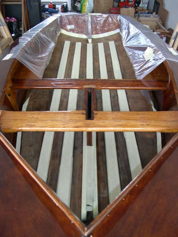

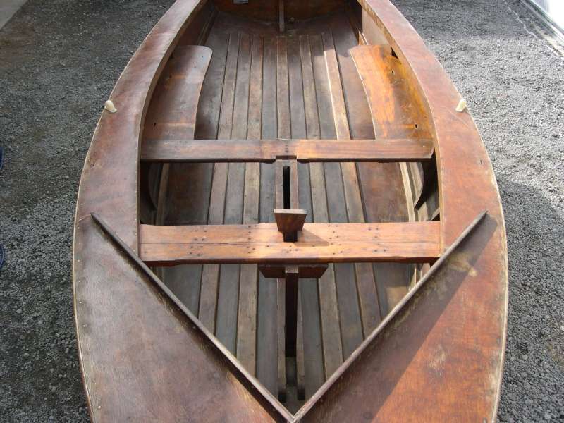

application d'une première couche de primaire

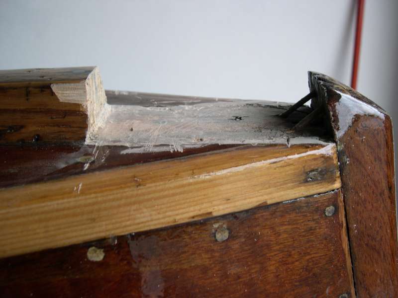

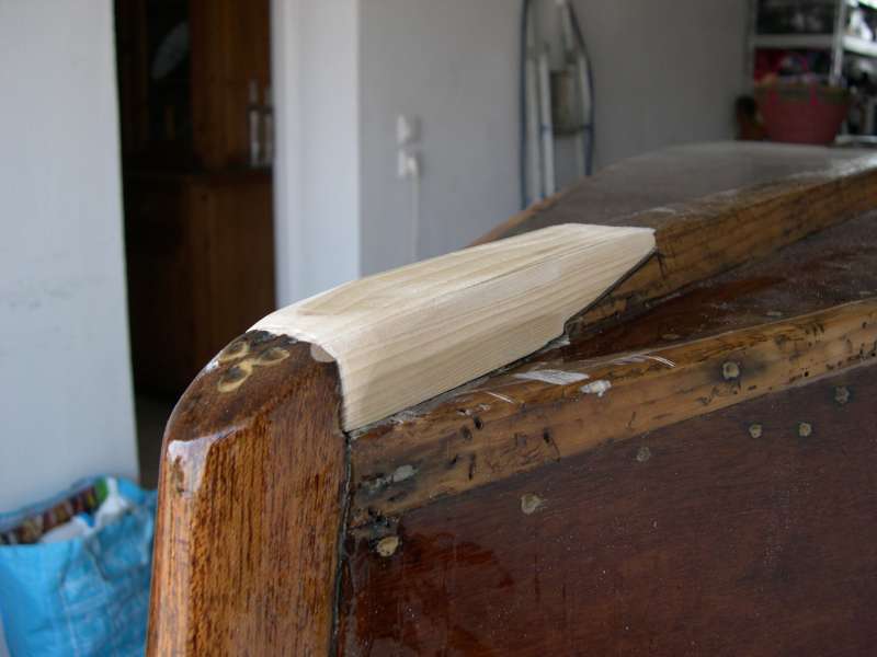

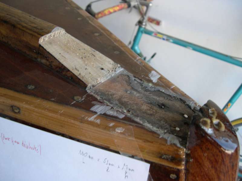

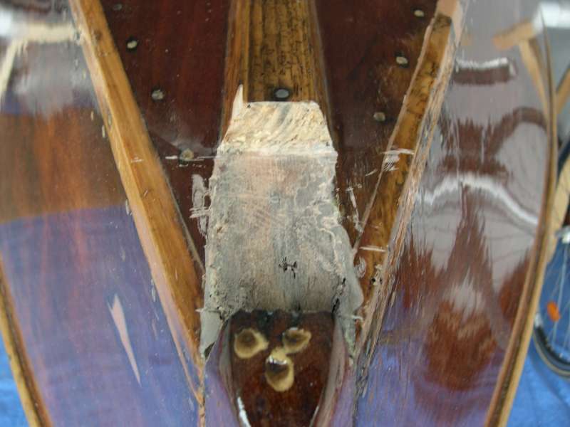

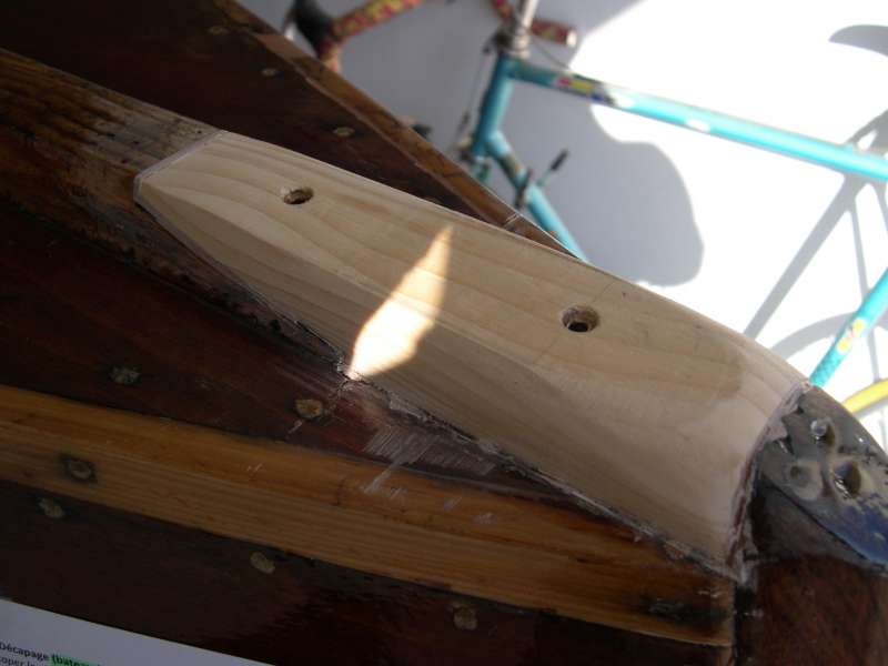

entretemps, réparation de la quille à l'étrave
