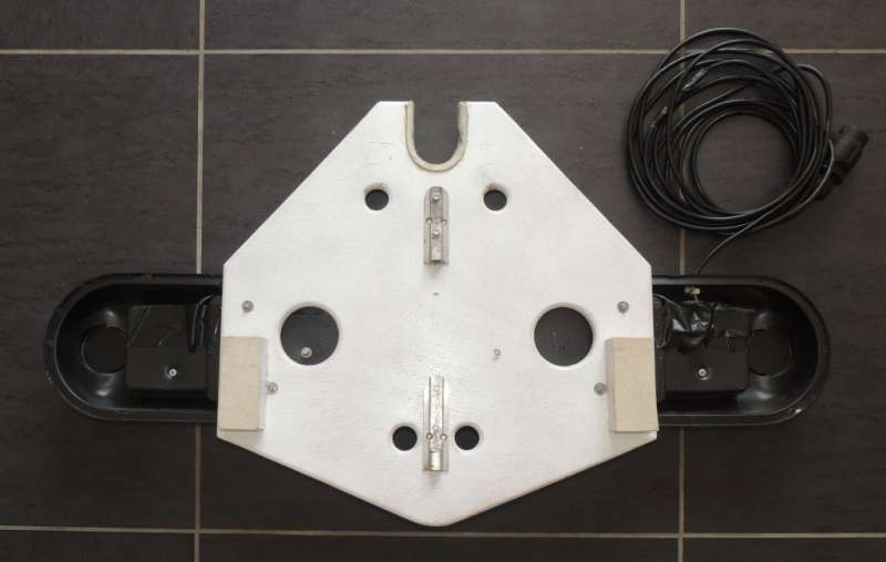

Pour le bateau, les réparations sont simples: un peu de vernis et de peinture. L'aileron a tout pris et il est costaud.
Pour la remorque, je vais essayer de trouvera une nouvelle plaque de feux.
Et puis je la mettrai bien en évidence derrière le bateau ...

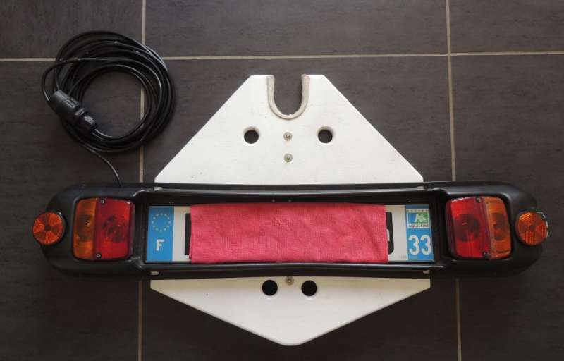

Si je peux te donner un conseil,
Prends une plaque de contre plaqué épaisse que tu feras tenir en l'emboitant sur les aiguillots du tableau arrière avec des petits tubes adaptés sur cette plaque de contre plaqué tu fixes tes nouveaux feux et tu la fais un peu haute (qui dépasse du tableau) pour faire une encoche dans laquelle vient se glisser le mat le fil électrique ensuite courra sur le bateau jusqu'à l'attache devant.
le blog de ma construction ... 02 Sep 2015 15:28 #42702
Les utilisateur(s) suivant ont remercié: lucovitch, AntoineV
le blog de ma construction ... 02 Sep 2015 15:30 #42703
les trous dans la plaque en haut c'est pour le sandow et en bas c'est pour passer les doigts et déverrouiller le linguet de l'aiguillot.

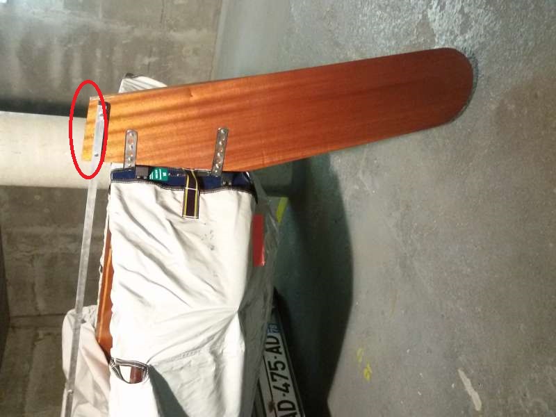

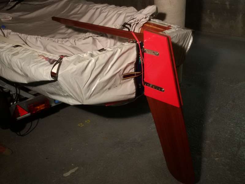

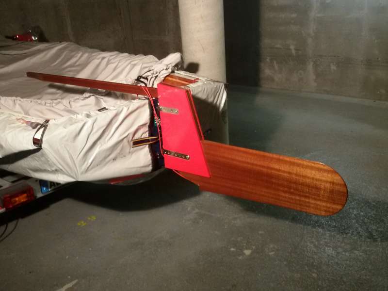

Je reviens avec quelques nouvelles de mon safran.
Finalement ce sont 2 safran :
- un safran fixe en sipo avec barre aluminium
- un safran pivotant en sipo avec joues en CP okoumé et barre en sipo (merci Patrice pour le plan)
C'est plus lourd que le précédent mais ça devrait être plus costaud.
le blog de ma construction ... 27 Jan 2016 22:25 #44688
Tu peux deja gagner quelques grammes ici (en PJ) ;)
(et des embêtements si l'ecoute de GV venait à se coincer dedans..)
