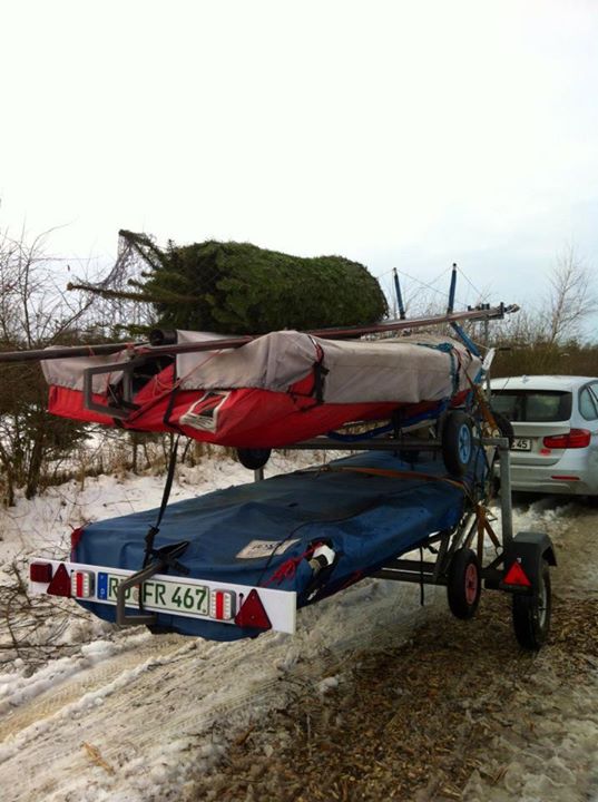

le blog de ma construction ... 30 Aoû 2015 00:12 #42653
C'est l'accomplissement: navigation en famille sur le Vaurien. Le pied, rien à ajouter.
le blog de ma construction ... 30 Aoû 2015 00:17 #42654

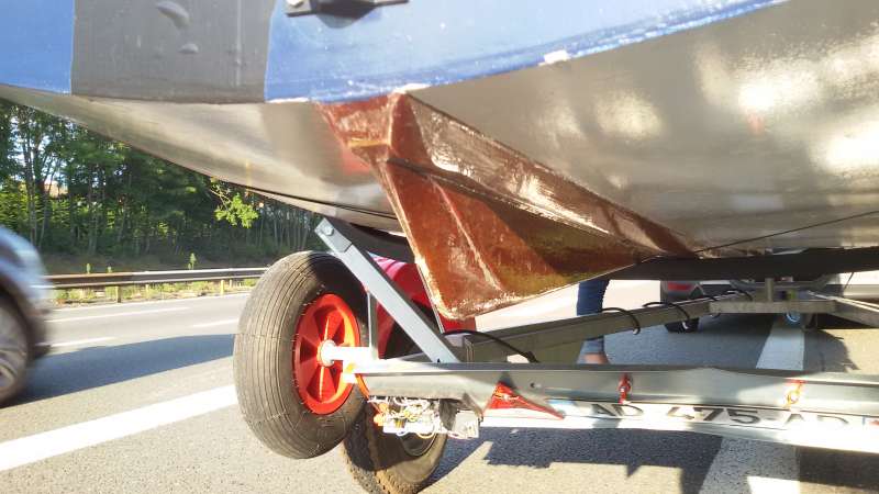

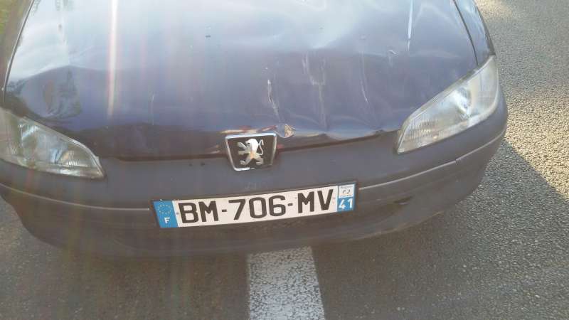

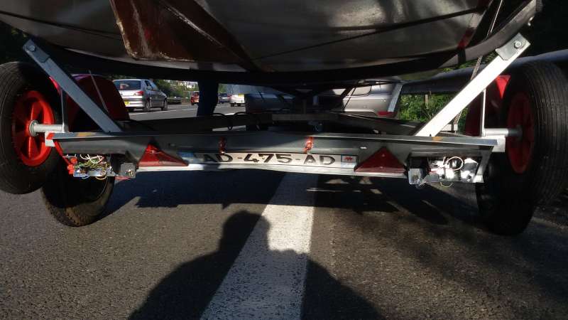

Mon bateau est plus solide que ma remorque ... je me suis fait emboutie en rentrant de cette journée de navigation. Heureusement le bateau n'a presque rien, mais il faut que je me procure une autre plaque de feux avant le National...
le blog de ma construction ... 30 Aoû 2015 08:05 #42655
salut,tu à eu chaud quand même;la personne n'à pas du voir tes feux de plaque because il devais te coller au cul (non respect des distances de sécurité),c'est pour ça que l'on fixe la plaque de remorque au tableau arrière du bateau :old: :old:
le blog de ma construction ... 30 Aoû 2015 12:00 #42658
C'est vraiment rageant ce genre de truc. D'autant plus sur une remorque neuve.
Bon en l'état, il y a les 2 feux explosés qu'il faut certainement changer pour à minima rouler.
Antoine, tu me diras si tu souhaites conseils pour réparation provisoire le temps que les assurances gèrent l'affaire. Ce serait dommage de rater le National pour cela.

J'ai à priori la même remorque qui avait la même plaque.
Celle-ci a malencontreusement décidé de faire du ski routier. Ce fut certainement une mort scintillante, vue par ceux qui me suivaient.
En remplacement, j'ai acheté un feu/plaque amovible que je mets sur le tableau arrière. Acheté dans un centre auto genre feu vert pour pas trop cher.
Pour l'assurance, si dégâts minimes, il vaut peut-être mieux négocier avec le fautif un ptit billet avec prise de bénéfices pour le dérangement que de s'emmerder avec un assureur qui t'en voudra bien que tu ne sois pas en tords. En effet, sauf erreur ou légende urbaine, pour les petits sinistres, c'est ton assureur qui paie tes dégâts.
