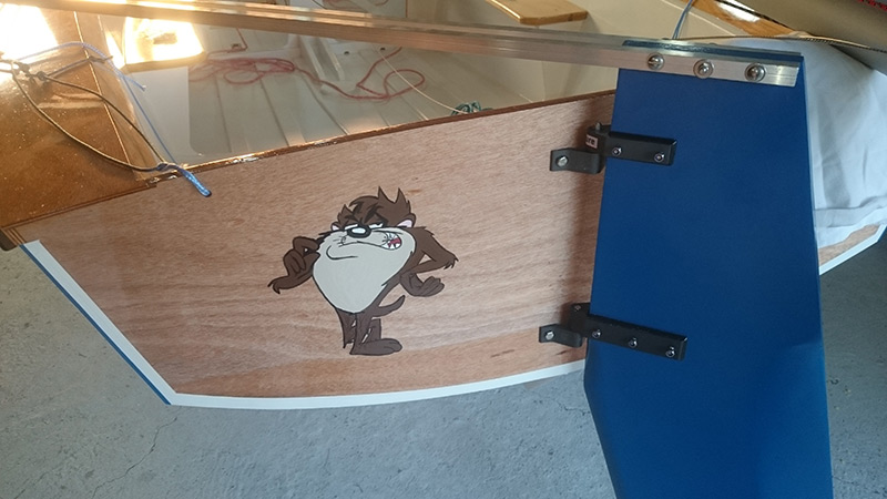

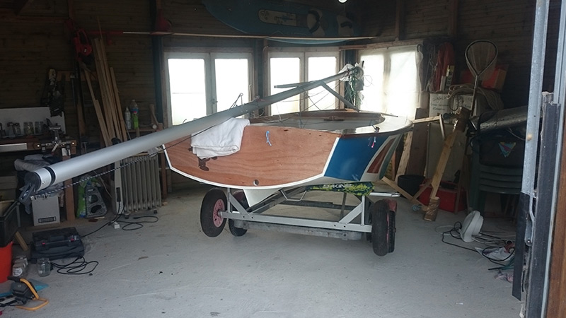

Salut à tous,
Étant occupé par ailleurs, cela n'avance plus très vite :
La remorque, tout d'abord, a subit quelques transformations (ber) pour s'adapter au Vaurien. Celui-ci peut désormais sortir plus facilement (c'est pratique pour travailler sur le gréement ;) et j'ai bien avancé le matelotage).
Le tout (avec le mât) rentre dans le garage... qui était fait pour lui ! :specool:
J'ai encore les taquets, les filoirs, les sangles et la poulie winch à poser... y a des perçage à faire ! :hunter:
Mais j'ai pu avancer le safran et la pose de ses ferrures. Je ne suis pas encore aussi satisfait que semble l'être Taz sur le tableau arrière, mais c'est mieux que rien.
FRA36395

voilier écrit: Le tout (avec le mât) rentre dans le garage... qui était fait pour lui !
Nickel ! Tout était donc prévu dans les moindres détails... :D
Olivier, futur vaurien, j'espère qu'il flottera 13 Nov 2016 18:14 #49124
Bof, moi c'est ton radiateur sur roulette qui m'intéresse dans ton garage... :drink2:

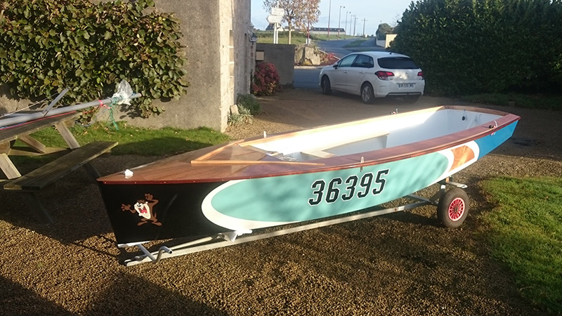

Préparation à la pose des taquets : réflexion, re-réflexion, mesurage, testage à blanc, re-re-réflexion, perçage... c'est tout un cheminement ! :mad3:
Je garde les filoirs et les taquets de foc pour plus tard (l'idéal serait de faire un essai avant de les fixer).
Je vais opter pour 2 taquets sur le banc central, pour reprendre la drisse de spi et la balancine. Le palan de la drisse de foc sera lui bloqué sur un taquet à tourner ( :love: la jauge, toujours la jauge :love: ) le long du puits de dérive (sous le banc) - je pense, mais peut-être me trompe-je, que ce réglage n'est pas touché en navigation.
En photo, un taquet de hale-bas de GV avec sa jolie petite cale inclinée en bois d'arbre.
To be continued...
