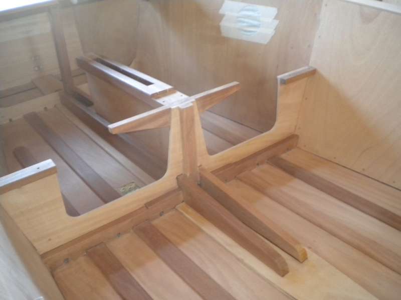

Mat et voiles neufs 26 Jan 2013 20:52 #27131

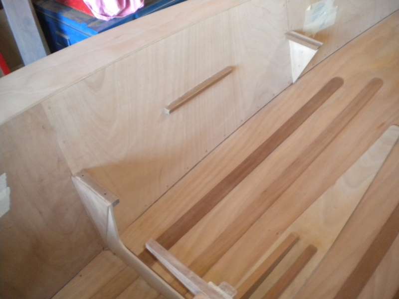

La température remonte au dessus de 10°,les collages reprennent, j'ai renforcé les supports de banc celui du dernier cadre n'a brut qu'une épaisseur de 8 mm , j'ai rajouté un CP DE 6 mm coté avant et coté arrière,sur le cadre du puit de dérive seulement un CP de 6 mm sur la face avant de forme triangulaire .

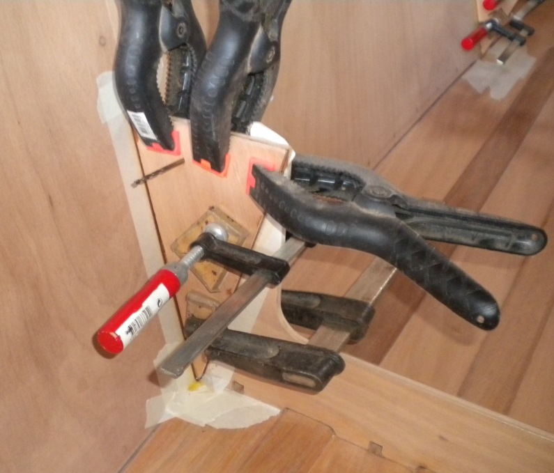

Mat et voiles neufs 26 Jan 2013 20:59 #27133
les listons sont positionnés pour prendre la forme doucement ,ils vont être percés pour le collage ,sur la courbure ,il y a rique de casse car ils sont épais .
Mat et voiles neufs 26 Jan 2013 21:07 #27134
l'étape suivante ,les bancs ,si on respecte le réglement pour la forme ,en sipo ,sur la balance ,ils pèsent 3 kg chacun c'est énorme , je vais donc les rainurer par dessous pour oter de la matière ,je pense les visser d'ou le renfort des supports ,par contre on doit y gagner en les faisant creux ,avec de la mousse ou nida à l'intérieur et coffré en CP fin de 1 mm .C'est ce que je vais faire ,mais un peu plus tard .(je n'oserais les faire en carbone !!)

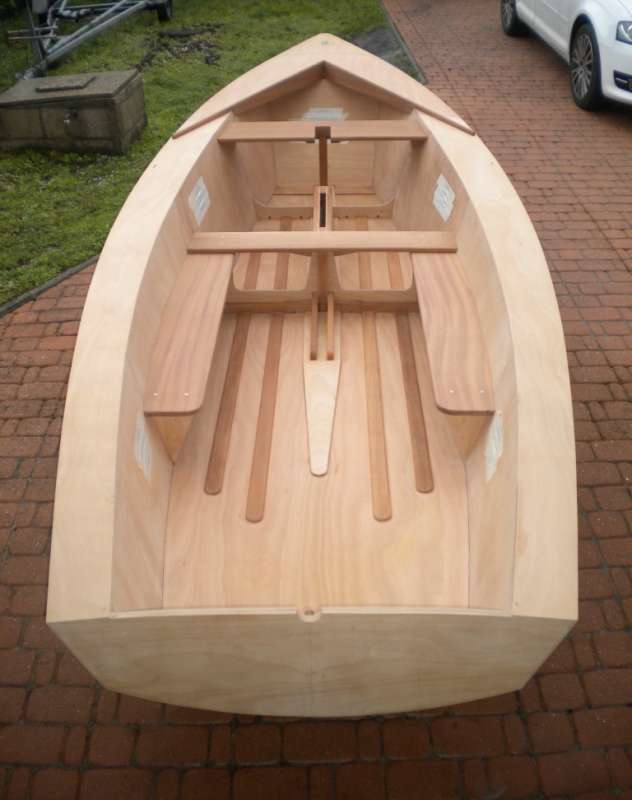

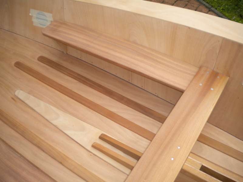

Mat et voiles neufs 14 Fév 2013 18:30 #27411

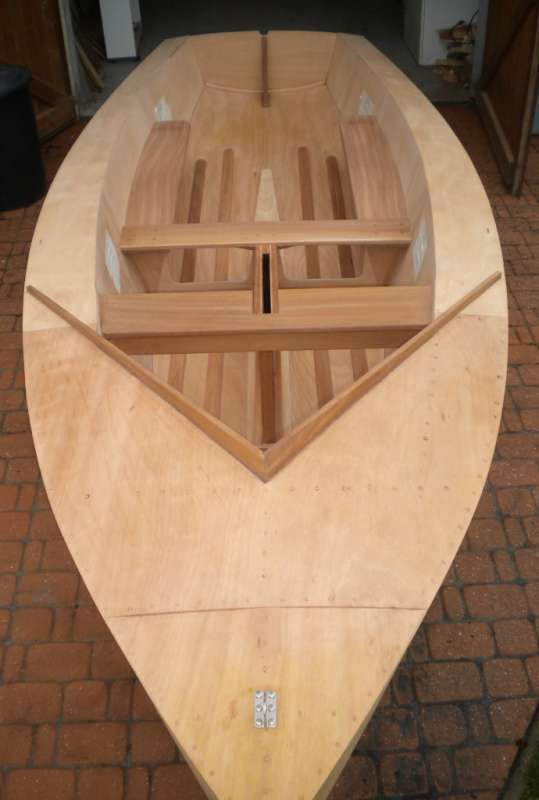

Bon, j'ai changé d'avis ,je suis revenu sur ma première idée ,j'ai vissé les 3 bancs et j'en taillerai des "spécial compète" plus tard .
voici ce que ça donne ,j'ai placé au milieu et dessous une petite baguette de maintien pour éviter le flambage .
c'est costaud ,ça me permettra de changer de banc central également si je foire mes réglages (j'en ai fais 2 déja).
Mat et voiles neufs 14 Fév 2013 18:59 #27412
Mais ... ? Mais oui, c'est fini ! ;)
Les bancs sur les V bois sont toujours un peu souple.
Avec tes baguettes en dessous, je pense que ce sera très solide.

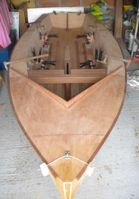

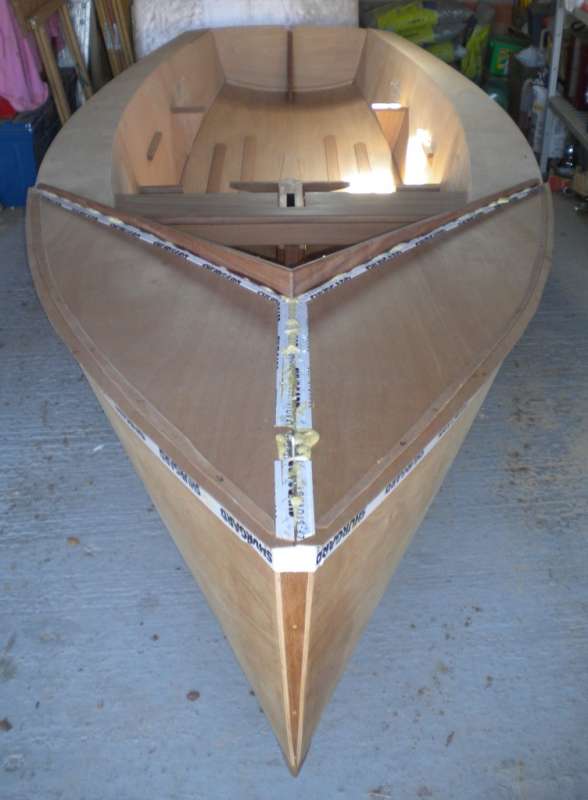

2 GROS BOULOT ENCORE
JE RECOUVRE LA POINTE AVANT D UNE FINE COUCHE DE CP POUR LE LOOK
JE COLLE LES LISTONS
ENSUITE CE SERA LES TROUTROUS POUR L ACCASTILAGE
VERNIS PEINTURE
MAIS C EST VRAI C EST PLUS PRES DE LA FIN QUE DU DEBUT , MAIS EN CE MOMENT JE SUIS EMBETE PAR LA TEMPERATURE POUR LES COLLAGES .

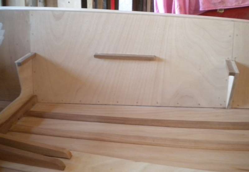

Voici le détail des supports de banc ,quand ils sont démontés

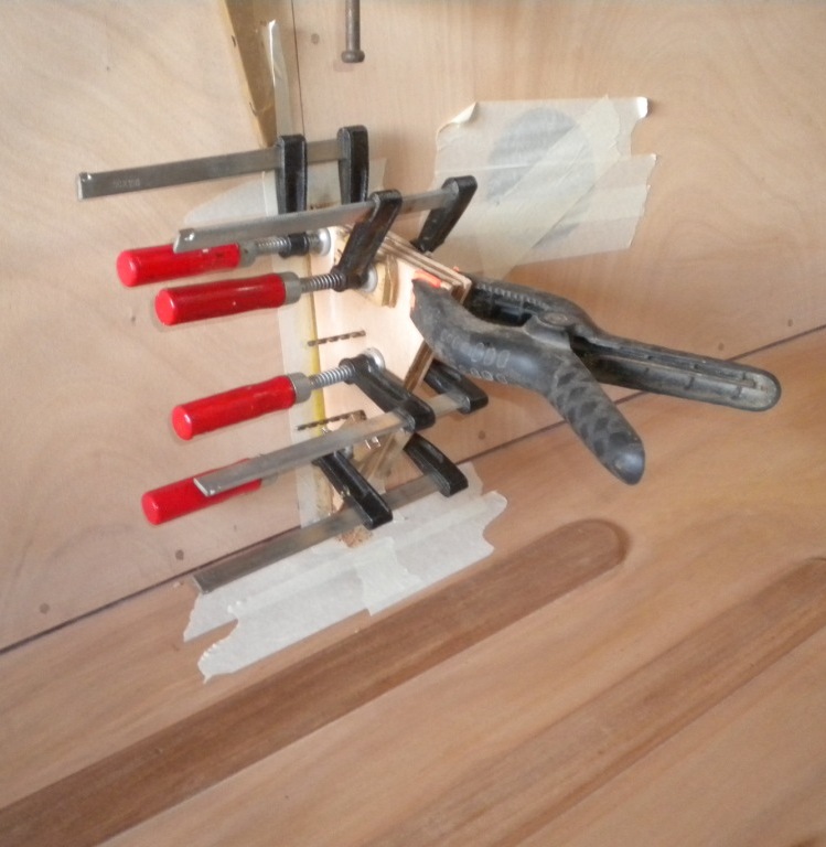

Mat et voiles neufs 20 Fév 2013 17:36 #27556

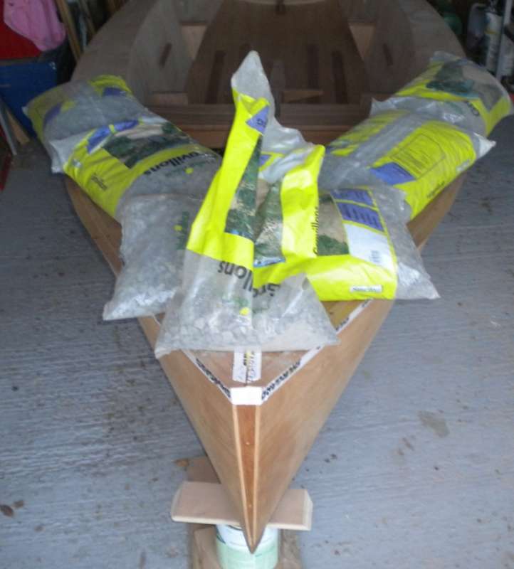

Bon , je suis d'accord avec vous mes petits bouchons sur la pointe avant c'était pas très chouette .donc afin de vernir également cette partie du bateau ,j'ai rectifié l'aspect en ponçant et recollant une fine couche de CP (1.6 mm okoumé)encollage puis agraphage sur baguette au niveau des contours et sacs lestés .
une fois sec ,on bouche les petits trous d'agraphe avec de la pâte à bois ,ponçage et le tour est joué .
une fois terminé aucune marque n'est visible ,pour ne pas voir les trous ,poncer au 120 dans le sens du bois doucement .
puis ponçage général a la cale caoutchouc 120 toujours
la bétise à pas faire c'est poncer parallèle aux hiloires.
Voici les photos
