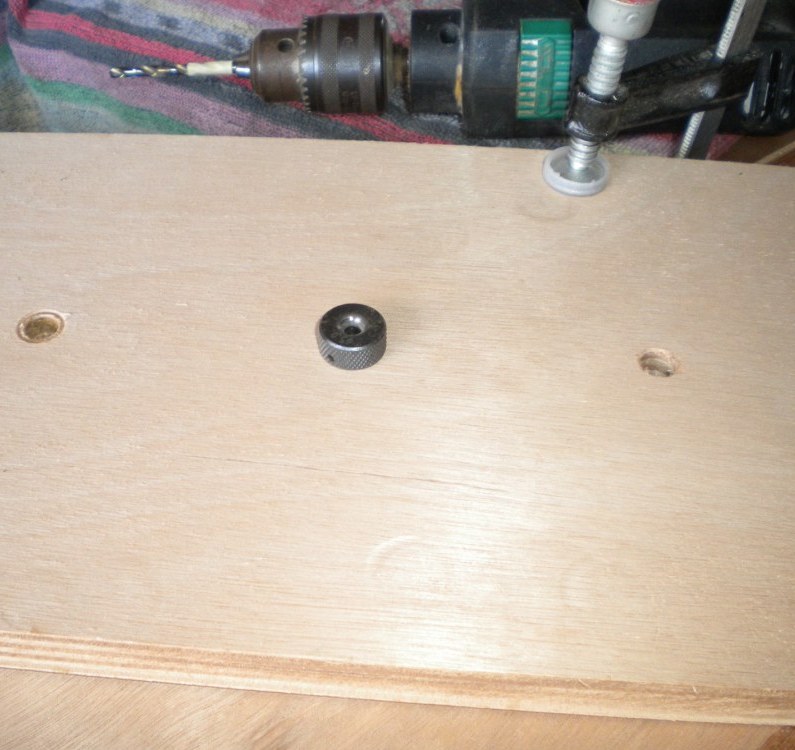

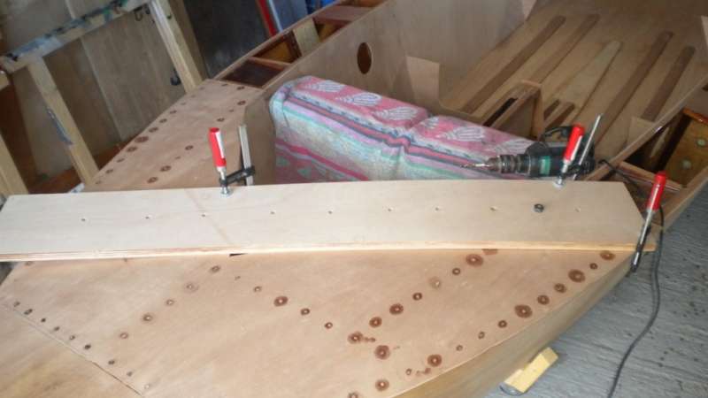

Voici comme promis, comment retirer ces vilaines vis qui cassent dans le bois
j'ai pris une planche de contre plaqué marine épaisseur 18 dans laquelle j'ai perçé des trous sur l'axe de diamètre 10 mm correspondant au diamètre extérieur d'un canon de perçage de 5 millimètre .
le canon permet de percé la vis sans déraper dans le bois .
je positionne le centre du canon exactement sur le filetage de la vis à bois de 4 millimètre dont la tête a cassé à fleur du pont (à l'aide d'une lampe) ,je fixe fermement la planche avec des serre-joints
puis je perce à 5 millimètre avec un foret costaud au cobalt en m'accoudant sur le pont pour être vraiment droit .
j'ai fait une marque au scotch sur le foret pour contrôler la profondeur ,ici 8 mm, je suis hélas obligé de laisser un petit bout dans le bois sinon je percerais trop profond .
une fois terminé je reperce à 6.3 millimètre pour accueillir le bouchon collé .
voici 2 photos pour voir le montage

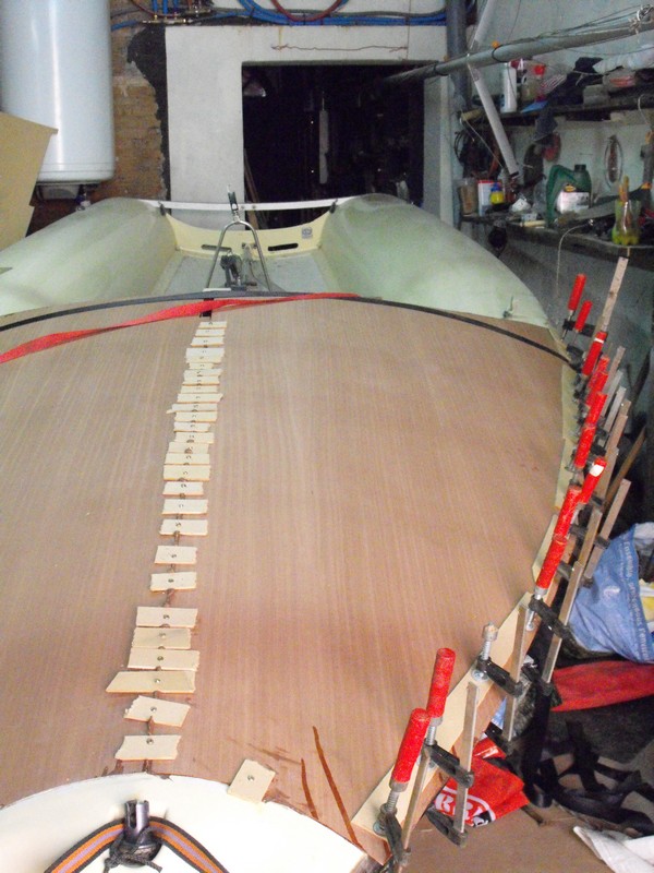

juste pour montrer le pont que je viens récemment de poser sur mon 5o5 parker;juste 3 vis car j'avais hâte qu'il soit ponté et continuer les travaux :D :D
Mat et voiles neufs 01 Nov 2012 20:01 #25962
c'est simplement pour montrer qu'un pont de vaurien,où de caravelle (moi le premier j'ai planté des vis :unsure: :unsure: )

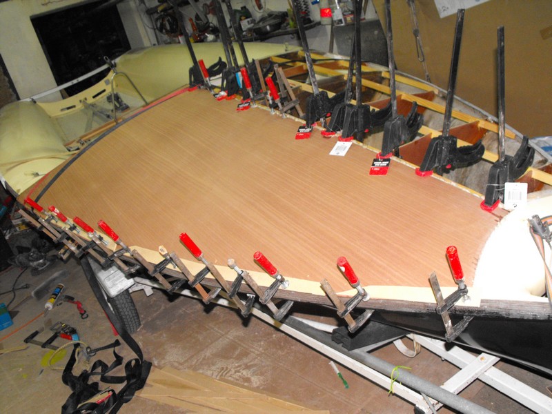

par contre coté pose de pont,le 5o5,malgré son galbe babord:tribord;poupe/proue;si l'on à pas la méthode de pros (mon père)on à vite fait de se retrouver face à une tôle ondulée :dizzy: :dizzy:
surtout,si on le refait dans les règles de l'art,ben c'est du cp marine en 3 mm acajou (pour le cinquo :D :D )

Si tu veux vraiment ,n'avoir aucune fixation apparante ,il faut faire la technique des sacs lestés
2 pointes sans tête pour maintenir en place le panneau ,puis tu prends des sacs de sable ou de gravier que tu empiles sur ta surface à coller ,si le panneau est fragile ,il faut mettre entre des faux panneaux ou des tassaus.
j'utiliserai peut être cette technique pour mes plats bords ,car je pense les vernir contrairement au pont que je vais peindre.

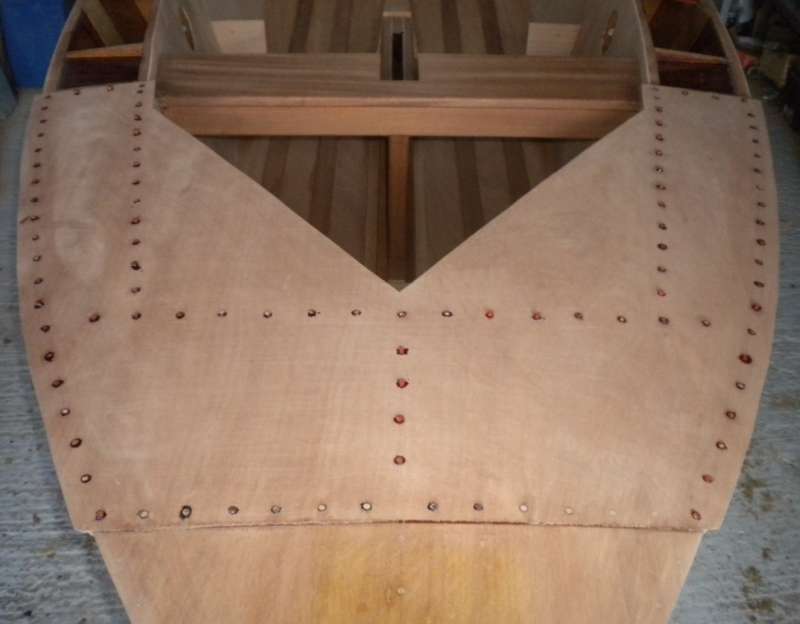

voici la photo avec les petits bouchons que je viens de poser,c'est pas très long et pas compliqué.

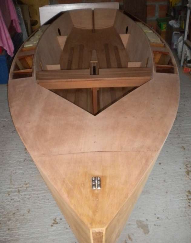

Voila après un peu de ponçage ,le pont est terminé ,je vais attaquer la fermeture des derniers caissons ,les plats bords ...

salut geebee,au final,faut voir une fois vernis;mais c'est pas si mal,mais on aurais pu éviter les pastilles :D :D
t'inquiètes,moi le premier,je médite sur ce qui'il ne faut pas refaire :cap: :cap:
