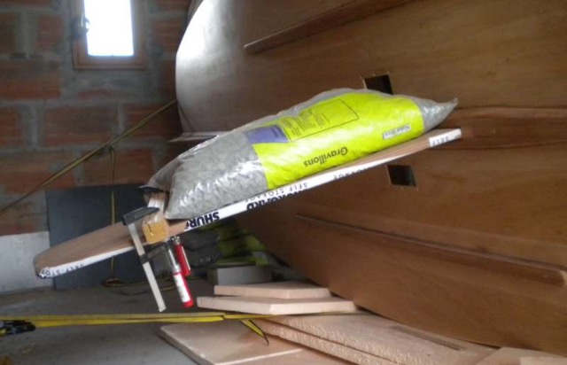

Voici le collage de la latte d'ajustement de la dérive en bas du puit ,la les serre joints ne passent pas donc j'utilise la dérive pour faire levier sur le collage .Il faudra recommencer la même chose pour l'autre coté .
Mat et voiles neufs 24 Mar 2013 18:04 #28503
ah oui ! pour ressaler ça doit etre efficace ce système !!! :tongue:

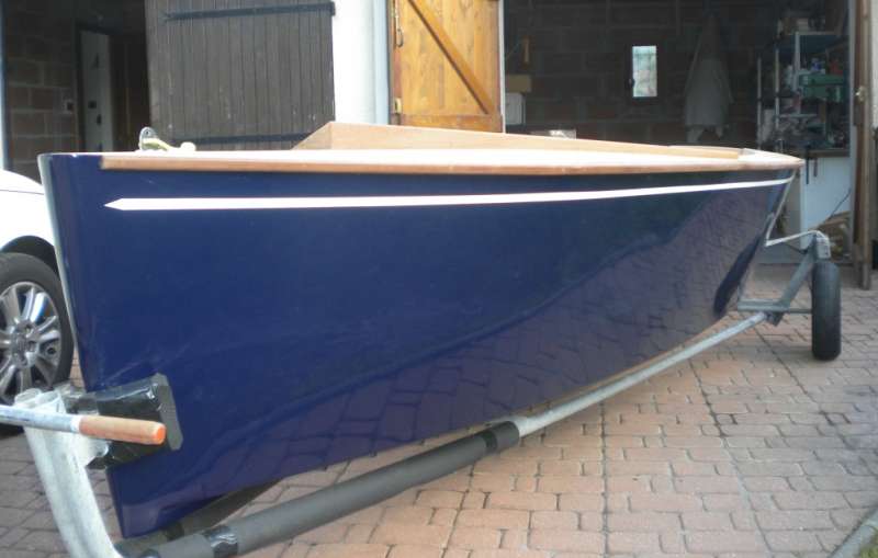

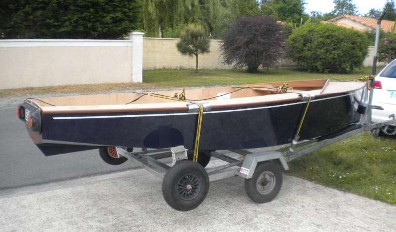

Mat et voiles neufs 07 Avr 2013 16:09 #28915
Un pas de plus ,samedi le bateau est partit pour la peinture , l'accastillage est la ,ça sent bon la fin des travaux !

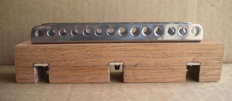

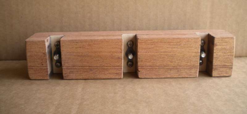

j'ai confectionné un support pour le pied de mat afin de pouvoir le régler ,le tout démontable ,toujours pas de vis à bois !
Mat et voiles neufs 17 Avr 2013 09:09 #29113
Oui ,il y en a(des vis à bois ) qui tiennent les écrous prisonniers ,elles sont petites et noyées dans la résine ,car tout le bloc va être collé .
je vais faire le même montage pour le support de poulie d'écoute de grand voile .

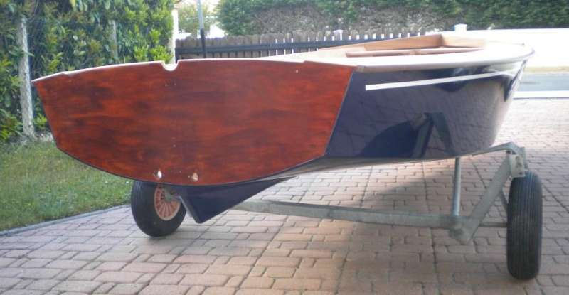

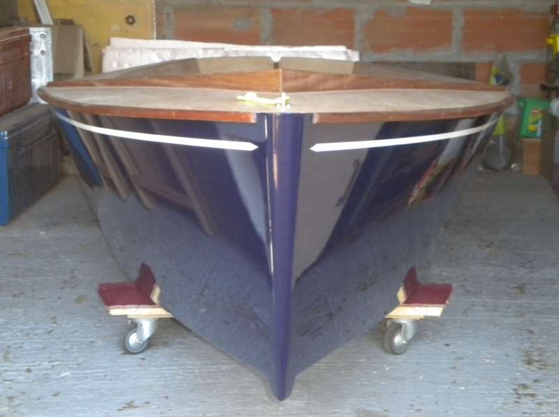

Mat et voiles neufs 10 Mai 2013 17:08 #29589
De retour de vacances je récupère le bateau sorti de peinture ;il est beau et me plait bien .
Mat et voiles neufs 10 Mai 2013 17:10 #29590
IL retrouve son berceau ,pret pour le vernissage intérieur ,tout un programme !
Mat et voiles neufs 10 Mai 2013 21:43 #29592
Ben, te voilà sacrément vernis avec une aussi belle coque ! :boat:

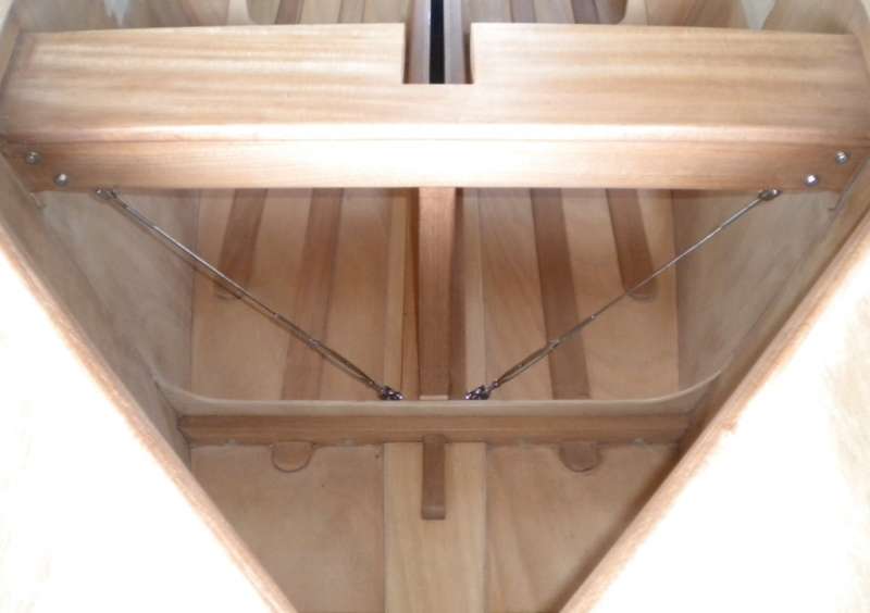

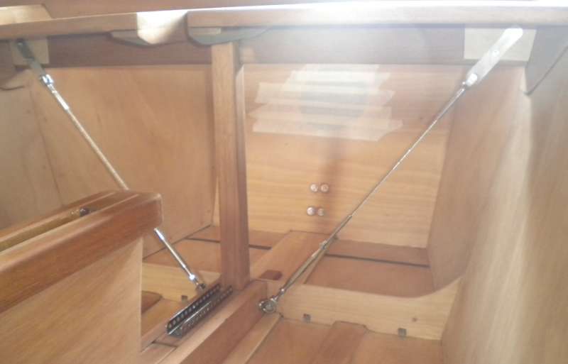

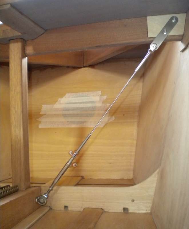

Voici le renfort de pied de mat
Mat et voiles neufs 11 Mai 2013 15:30 #29601
c'est toujours excellent ce post :specool:
