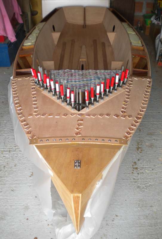

Voila le pont est fermé
Mat et voiles neufs 13 Oct 2012 16:33 #25488
Tu pointes ou visses a travers les bouts de CP et tu bouches les petits trous ensuite ?
Un panneau ou deux parties pour le pont ?
Mat et voiles neufs 22 Oct 2012 13:17 #25761
Toujours la même technique...
1) je prends le contre plaqué qui va me servir à coffrer,je le met en place , je trace le contour au crayon ,il est pointé par 2 pointes auxquelles je coupe la tête pour pouvoir remettre le panneau exactement en place ,puis je le retire .
2) je le dégrossis avec 10 à 20 milimètres de plus sur les bords ,
3) je mesure et trace exactement les contours internes que je n'ai pas pu relever au crayon ,je perce un trou diamètre 4 milimètres tous les 50 milimètres environ sur toute la longuur de chaque montant encollé,je passe une couche d'epoxy à 5 milimètres en retrait du bord du collage sur les zones qui seront fermées.(pour protéger ces zones qui seront ensuite inaccecibles.
4)je prépare des taquets percés à 4mm égalements et avec une face protégée par du scotch pour ne pas coller au cp de coffrage .
5) je brette le bois en terme marin je ne sais pas comment vous appelez ça ,c'est un outil avec 2 lames de scies à métaux juxtaposées qui permet de rayer le bois sur les zones de collages coté carcasse et coté CP ,c'est très important car on fait des stilles dans le bois ce qui permet de multiplier par trois la surface de collage ,j'encolle abondemment les 2 cotés (carcasse et cp)avec de la sader marine pour les petites surfaces ou de la PPU pour les grandes puis je visse avec des visses pour aglo têtes rondes diamètre 4mm avec les petits taquets en protection .
6) je fais une éprouvette du collage qui séchera dans les mêmes conditions que la pièce réel
cette éprovette sera cassée une semaine après pour valider le collage (noter dessus l' heure et la date ) quand elle est cassée le joint de colle ne doit pas être aparant mais c'est le bois qui doit casser
7) après collage premier nettoyage sommaire des coulure pendant que c'est facile
8) une fois bien sec ,dévisser les visses et vérifier que le joint de colle est constant dans son débordement (pas de collage loupé ).
9) poncer légèrement ,puis chaque trou est repercé à 6.3 milimètres
10) découper des petits bouchons dimètre 6 millimètres , longueur environ 12 millimètres (pour du cp 6 mm )
11) coller les bouchons dans chaque trou trou ...dépassement 0.5 millimètre.
12) poncer ,poncer ,attention ne pas cisailler les tête ce qui déforme le bois ,seulement poncer ...
c'est du boulot mais ça tient bien .
Mat et voiles neufs 22 Oct 2012 13:26 #25762
Pour le scarf de la pointe avant ,je ne pouvais pas faire autrement , dans la pointe j'ai monté définitivement la cadène d'étai avec dessous les renforts , les 2 cables en V et leur tendeur plus le freinage des tendeurs .
la j'ai retourné le bateau ,j'ai retiré les surplus de collage en passant par le trou du cadre et mis 2 couches d'époxy en protection des joints ,rien que ça c'est du sport .
la pointe est bien collée , le plus dure en fait à été de trouver le rajout de matière à mettre sur les support de hiloire afin de maintenir un galbe constant sur la pointe avant (le pont ),pour qu il n'y ait pas de faut plat .Elle sera peinte de toute façon .

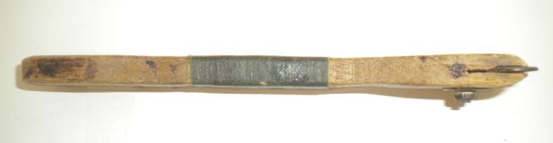

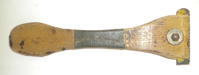

GEEBEE, pourrais-tu, stp :
- décrire un peu plus voire mettre une photo de l'outil nécessaire pour "breter" le bois.

pour l'outil a breter une photo sera plus pratique que de longs discours
Mat et voiles neufs 23 Oct 2012 13:01 #25797
voici la relique
un morceau de frène de 12 mm d'épaisseur , tu fais un manche à ta guise ,tu fends l'extrémitée pour fixer 2 morceaux de lame de scie à métaux de longueur 5 cm en croisant le sens des dents tu maintiens en place grace à un sytème visse écrou ,tout simple et super pratique .
voici les photos ;
