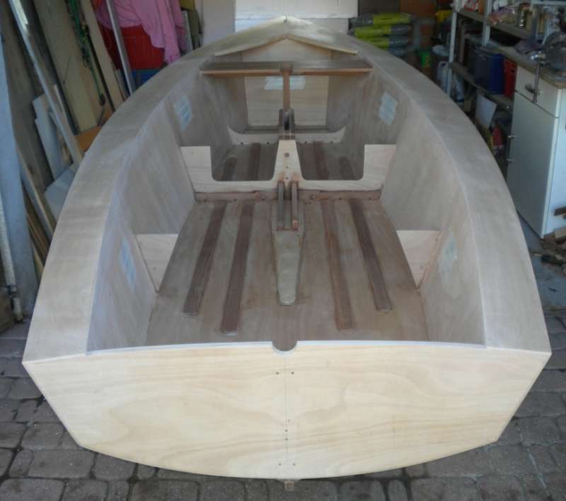

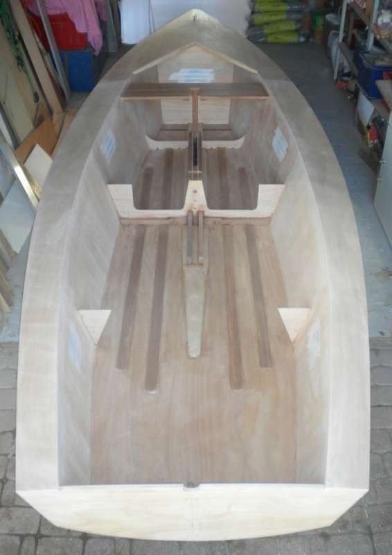

Voila ,le résultat du pontage arrière ,une fois détouré et ponçé ,ce coup ci donc pas de clou ,pas de vis ,seulement 2 petits bouchons de chaque coté la ou ce trouvait les pointes de guidage .
Prochaine étape ;les hiloires ,il y a des angles partout ,je vais avoir recours aux gabarits .

eh n sincèrement , pour l'avoir vu quasi a la naissance , eh ben la , vraiement il ressemble de plus en plus a un beau Vaurien !
est ce que a la manipuler sur son ber , tu sens un peu comment est la coque ? raide ? un son tendu ?
Mat et voiles neufs 14 Nov 2012 08:21 #26124
Oui tout à fait c'est la réflexion que je me faisait ce week end il est très raide ,sur toute la structure et les caissons sont tendus comme de la peau de tambour .

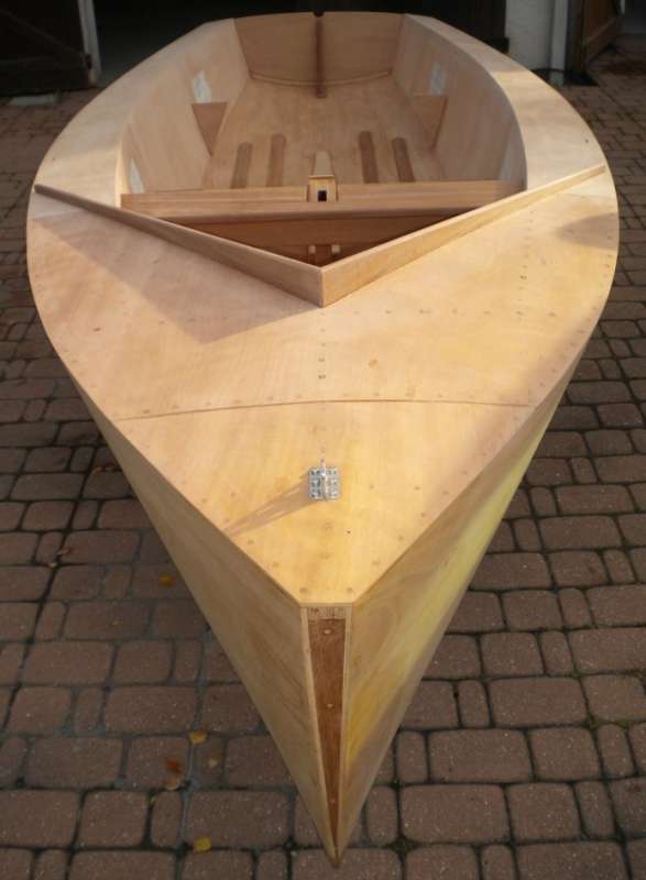

Un petit point de l'avancée des travaux :
Les hiloires sont fait et collés , il faut prendre des précotions car , il y a de nombreux angles à conjuguer ,le pont, les supports de hiloire ,la cloison 1 ,la liaison avec la face interne du caisson .
Pour pas risquer de tuer ma pièce j'ai fait des gabarits ,2 de chaque coté dans une planche de même épaisseur ,j'ai ainsi réalisé sur un gabarit la forme avant et sur un autre la forme arrière ,puis reporté en mesurant le tout sur la pièce .C'est un peu long mais au moins c'est bon du premier coup .
prochaine étape l'ajustage des vides vite en fond de coque .

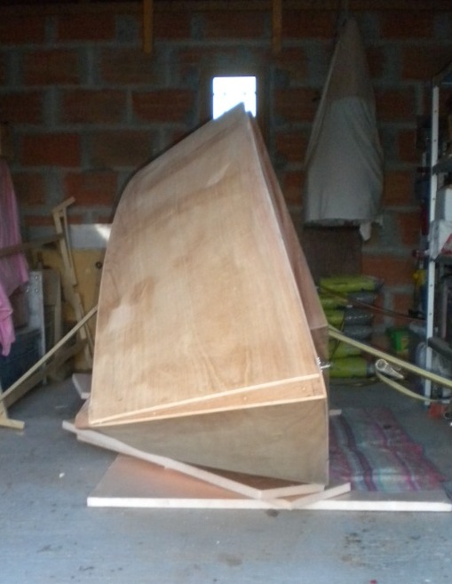

Etape des vide-vites "Super Max".
Je les ai positionné au niveau du banc central ,de chaque coté du puit .j'ai basculé le bateau sur le coté .Ils passent juste entre les renforts de plancher .
prochaine étape les listons...

salut,
merci pour les nouvelles, la finition est toujours aussi propre...
Pour utiliser les vides-vites, que tu as positionné assez rentrés, il te faudra naviguer bien à plat !
Mat et voiles neufs 23 Nov 2012 06:09 #26283
Tu as raison Thibault ,un cran plus à l'extérieur n'aurait pas été idiot ! si ça gite on aura qu'une solution ; écoper !
